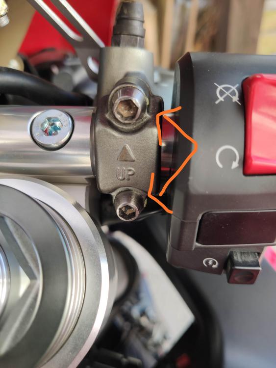

10Klaus98 Geschrieben 4. April 2020 Geschrieben 4. April 2020 Hi, Kurze Frage bin gerade an der Montage meines PP Hochlenkers (30mm). Jetzt stand bei der Bestellseite man muss nicht zwangsläufig mit Löchern bestellen, dann kann man die Position der Hebel etc. ergonomisch wählen. Meine PP Stummel haben jetzt keine Löcher aber wenn ich versuche zB den Schaltkasten für die Blinker etc festzuschrauben ist mir der "Nippel" im Weg der eigentlich in die vorgebohrten Löcher soll. Also liegen die Ränder der Schalteinheit nicht press am Stummel. wie habt ihr das gemacht? Hoffe man versteht meine Frage jetzt sitz ich hier neben der zerlegten Machine und blick nicht durch 🙈 Danke und Gruß Klaus
kixer2 Geschrieben 4. April 2020 Geschrieben 4. April 2020 Damit ist gemeint, dass du die Löcher nach deinen Wünschen bohren kannst.
lunschi Geschrieben 4. April 2020 Geschrieben 4. April 2020 Ich würde davon abraten den Plastiknupsi abzuschneiden oder abzufeilen. Wenn Du das machst hast Du hinterher Probleme mit Schaltern die sich ständig verdrehen. Glaub mir ich weiß wovon ich rede... Kai
adi1204 Geschrieben 4. April 2020 Geschrieben 4. April 2020 vor 2 Stunden schrieb 10Klaus98: ... wie habt ihr das gemacht? Loch gebohrt. 😎😏
Duke Geschrieben 4. April 2020 Geschrieben 4. April 2020 vor 3 Stunden schrieb 10Klaus98: Also liegen die Ränder der Schalteinheit nicht press am Stummel. wie habt ihr das gemacht? Nippel weggemacht und kein Loch gebohrt. 🤷♂️ Hab da an der Stelle noch eine Lage sehr dünnes Gummi-Tape auf den Stummel gewickelt. Hält
10Klaus98 Geschrieben 4. April 2020 Geschrieben 4. April 2020 Super, danke für Eure hilfreichen Antworten. habe mich auch dazu entschlossen, Löcher zu bohren. Passt jetzt super. probefahrt war auch sehr angenehm und vielversprechend für die nächste längere Tour. Ich bin mir nur noch nicht sicher ob beide Stummel exakt im gleichen Winkel montiert sind. da muss ich noch schauen wie ich das ausmesse. Das Drehmoment der neuen Stummel war in der Beschreibung, gibt es irgendwo eine Liste mit den drehmomentangaben der anderen Teile am Lenker? Bleibt gesund, Klaus
lunschi Geschrieben 4. April 2020 Geschrieben 4. April 2020 vor 1 Stunde schrieb 10Klaus98: Super, danke für Eure hilfreichen Antworten. habe mich auch dazu entschlossen, Löcher zu bohren. Passt jetzt super. probefahrt war auch sehr angenehm und vielversprechend für die nächste längere Tour. Ich bin mir nur noch nicht sicher ob beide Stummel exakt im gleichen Winkel montiert sind. da muss ich noch schauen wie ich das ausmesse. Das Drehmoment der neuen Stummel war in der Beschreibung, gibt es irgendwo eine Liste mit den drehmomentangaben der anderen Teile am Lenker? Bleibt gesund, Klaus ...und wie haut das mit dem Lenkanschlag hin, gehen die Stummel jetzt nicht gegen den Tank? Funktioniert das Lenkschloss noch? Kai

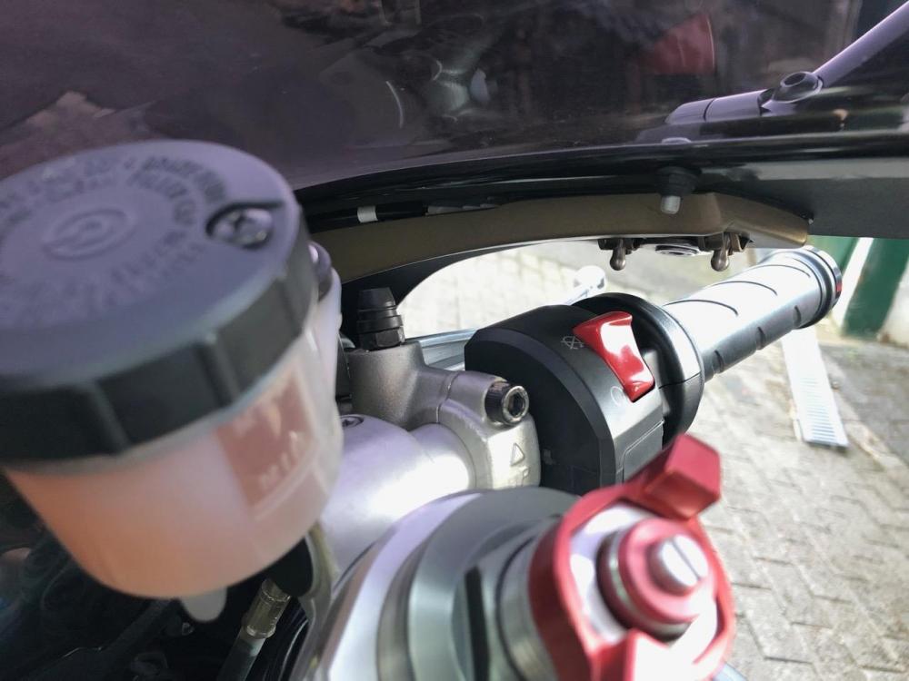

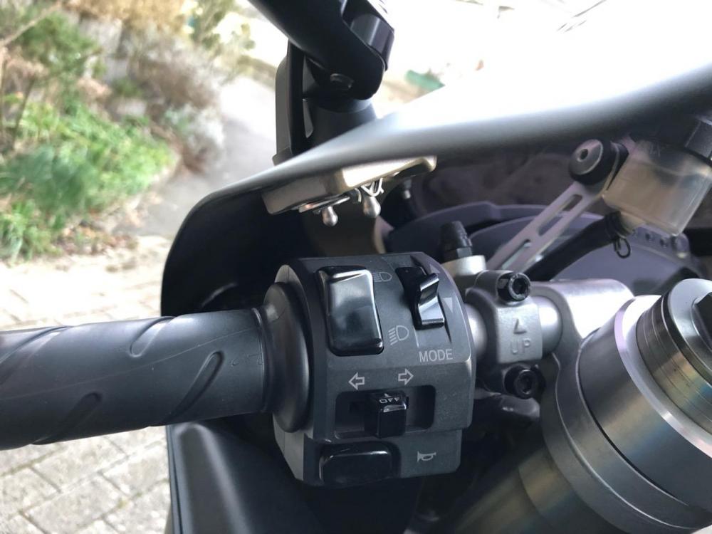

okeanos Geschrieben 7. Juli 2020 Autor Geschrieben 7. Juli 2020 So, lange ist es her - jetzt habe ich mich endlich mal für eine neue Gabelbrücke entschieden. Es ist die PP Brücke geworden wo die Lenkerstummel 15mm höher kommen. Der Einbau war denkbar einfach und bei dieser Lösung muss wirklich nichts geändert werden. Der Lenkeranschlag, Schläuche, Flüssigkeitsbehälter alles bleibt wie es ist. Tatsächlich plug and play 🙂 Bin sehr zufrieden 🙂 Hier mal ein paar Bilder. Das letzte Foto dient der Veranschaulichung wie viel der Lenker höher kommt. Beste Grüße, Ben 1

lunschi Geschrieben 8. Juli 2020 Geschrieben 8. Juli 2020 vor 19 Stunden schrieb okeanos: So, lange ist es her - jetzt habe ich mich endlich mal für eine neue Gabelbrücke entschieden. Es ist die PP Brücke geworden wo die Lenkerstummel 15mm höher kommen. Der Einbau war denkbar einfach und bei dieser Lösung muss wirklich nichts geändert werden. Der Lenkeranschlag, Schläuche, Flüssigkeitsbehälter alles bleibt wie es ist. Tatsächlich plug and play 🙂 Bin sehr zufrieden 🙂 Hier mal ein paar Bilder. Das letzte Foto dient der Veranschaulichung wie viel der Lenker höher kommt. Beste Grüße, Ben ...kannst Du evtl. mal bissl mehr über die Brücke die Du verbaut hast sagen? Ich hab auf der PP-Seite geschaut da gibt es ja nur so "Universal-Brücken"... Welche Variante hast Du jetzt genau ausgewählt? Schon eingetragen? Kai
todde574 Geschrieben 8. Juli 2020 Geschrieben 8. Juli 2020 vor 21 Stunden schrieb okeanos: So, lange ist es her - jetzt habe ich mich endlich mal für eine neue Gabelbrücke entschieden. Es ist die PP Brücke geworden wo die Lenkerstummel 15mm höher kommen. Der Einbau war denkbar einfach und bei dieser Lösung muss wirklich nichts geändert werden. Der Lenkeranschlag, Schläuche, Flüssigkeitsbehälter alles bleibt wie es ist. Tatsächlich plug and play 🙂 Bin sehr zufrieden 🙂 Hier mal ein paar Bilder. Das letzte Foto dient der Veranschaulichung wie viel der Lenker höher kommt. Beste Grüße, Ben Kannst du noch ein Foto mit eingeschlagenem Lenker machen? Ich mach schon zwei Jahre dran rum, mir die Brücke zu holen. Und da war sie noch bei 279 Euro. Grüße Todde
okeanos Geschrieben 9. Juli 2020 Autor Geschrieben 9. Juli 2020 vor 21 Stunden schrieb lunschi: ...kannst Du evtl. mal bissl mehr über die Brücke die Du verbaut hast sagen? Ich hab auf der PP-Seite geschaut da gibt es ja nur so "Universal-Brücken"... Welche Variante hast Du jetzt genau ausgewählt? Schon eingetragen? Kai Das ist diese hier: https://www.performanceparts.de/NEUES/Gabelbruecke-Upshift-Ducati-1098-1198-848.html Eingetragen habe ich sie noch nicht - Wetter ist aktuell hier nicht so toll 😞
okeanos Geschrieben 9. Juli 2020 Autor Geschrieben 9. Juli 2020 vor 19 Stunden schrieb todde574: Kannst du noch ein Foto mit eingeschlagenem Lenker machen? Ich mach schon zwei Jahre dran rum, mir die Brücke zu holen. Und da war sie noch bei 279 Euro. Grüße Todde Klar, Foto von oben? Mach ich sobald ich wieder in der Garage bin. Aktuell kostet die um die 330,00€
todde574 Geschrieben 9. Juli 2020 Geschrieben 9. Juli 2020 vor 38 Minuten schrieb okeanos: Klar, Foto von oben? Mach ich sobald ich wieder in der Garage bin. Aktuell kostet die um die 330,00€ Irgendwie seitlich? Mich würde speziell nur der Abstand zwischen Pissbecher und Verkleidung interessieren. Und klemmst du dir die Finger jetzt mehr oder weniger ein als vorher?
okeanos Geschrieben 9. Juli 2020 Autor Geschrieben 9. Juli 2020 vor 1 Stunde schrieb todde574: Irgendwie seitlich? Mich würde speziell nur der Abstand zwischen Pissbecher und Verkleidung interessieren. Und klemmst du dir die Finger jetzt mehr oder weniger ein als vorher? Mach ich 🙂 Bei vollem Lenkereinschlag ist natürlich etwas weniger Platz vorhanden. Aber noch nicht das ich sagen würde "geht nicht".
