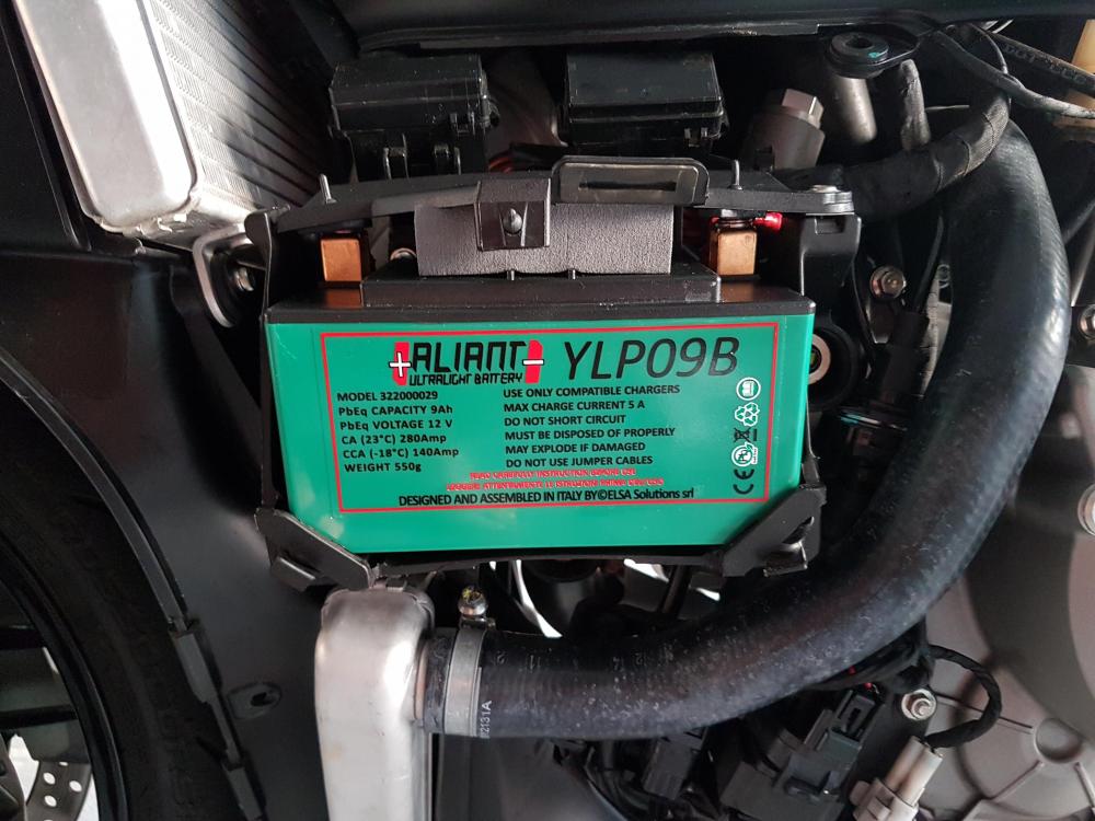

keule85 Geschrieben 6. Juni 2019 Geschrieben 6. Juni 2019 Habe mir, wie von Alain empfohlen, die YLP09B von ALIANT eingebaut. Dabei ist mir aufgefallen, dass das ganze nicht nicht zu 100 % plug&play war. Der Batteriehalter sitzt jetzt ein bisschen verspannt, denke das ist jetzt nicht so das Problem. Vielleicht überarbeite ich das Montagekonzept nochmal, wie habt ihr das gelöst ?
9to10 Geschrieben 6. Juni 2019 Geschrieben 6. Juni 2019 Ist doch nur der Schaumklotz oben drauf, oder? Schneid halt ein Stück weg
DuK Geschrieben 6. Juni 2019 Geschrieben 6. Juni 2019 Scheuern jetzt die Kabelbinderspitzen innen an der Verkleidung, oder dienen die als Abstandshalter ? 🤔😂
keule85 Geschrieben 7. Juni 2019 Geschrieben 7. Juni 2019 vor 9 Stunden schrieb DuK: Scheuern jetzt die Kabelbinderspitzen innen an der Verkleidung, oder dienen die als Abstandshalter ? 🤔😂 äääähhhmmm nein :D 1
MunichV2 Geschrieben 7. Juni 2019 Geschrieben 7. Juni 2019 Die Kabelbinder hätte man besser abschneiden können so verletzt man sich
9to10 Geschrieben 7. Juni 2019 Geschrieben 7. Juni 2019 vor 1 Stunde schrieb MunichV2: Die Kabelbinder hätte man besser abschneiden können so verletzt man sich Am Kabelbinder verletzen? Was es nicht alles gibt...🤣 1
lucky7 Geschrieben 7. Juni 2019 Geschrieben 7. Juni 2019 vor 1 Minute schrieb 9to10: Am Kabelbinder verletzen? Was es nicht alles gibt...🤣 Doch, das geht. Mit dem Handrücken oder Unterarm vorbeiziehen an dem mit dem Seitenschneider abgezwickten Ende und schon gibt's einen schönen Kratzer. Alles schon probiert. 🙈
9to10 Geschrieben 7. Juni 2019 Geschrieben 7. Juni 2019 Die Gefahr mit der Verkleidung davor ist auch immens. Zur Entschärfung konnte er jetzt noch nachträglich die Kanten abfeilen oder mit Heisskleber abdecken 😝 Lothar, ich weiß schon, wie es gemeint ist 😉 Hat wohl jeder schon am eigenen Leib erfahren.
Bodiwan Geschrieben 7. Juni 2019 Geschrieben 7. Juni 2019 vor 50 Minuten schrieb 9to10: Am Kabelbinder verletzen? Was es nicht alles gibt...🤣 Mit ne Feuerzeug Kanten kurz anflämmen & ja ich hab‘ mich mal recht wüst an so was geschnitten. Das passiert einem nur einmal🤪
keule85 Geschrieben 7. Juni 2019 Geschrieben 7. Juni 2019 vor 11 Stunden schrieb MunichV2: Die Kabelbinder hätte man besser abschneiden können so verletzt man sich Absolut deiner Meinung. Hatte leider keinen Seitenschneider parat. Wird bei Gelegenheit bündig abgeknipst. Safety first 😉
keule85 Geschrieben 7. Juni 2019 Geschrieben 7. Juni 2019 vor 2 Stunden schrieb Wuzel: ..., hatte stress 😂🤙 Die Idee mit dem Klett, hatte ich auch. Hab mich dann aber für 360 mm lange Kabelbinder entschieden. Hättest die Kb nicht vertikal anbringen können ? Wirkt jetzt so ein kleines bisschen hingewurstelt 😋
