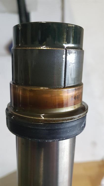

Xynactra Geschrieben 13. Februar 2019 Autor Geschrieben 13. Februar 2019 Hallo Zusammen Hatte das klackende Rohr nun zerlegt, gereinigt und alle Teile angeschaut, meiner Meinung nach sieht alles in Ordnung aus. Verschleiss ist fast an den Lagern wenig bis keinen zu erkennen. Auch hat absolut nichts spiel, das Klacken ist aber leider geblieben. Ich werde nun so weitere fahren und sehen, wie es sich Verhält. Ist nicht das erste Motorrad, bei dem ich das klack - Geräusch hören kann von der Gabel. Selbstverständlich habe ich den anderen Holm auch noch aufgemacht, Öl gewechselt und die Karutsche korrekt montiert. Nun sind wieder genügend Klicks Verfügbar 😃 Am kommenden Samstag werde ich das Fahrwerk noch vermessen und Einstellen ( Negativfederweg) und dann mal schauen, wie sich das nun fährt. Grüsse Nico ++
adi1204 Geschrieben 13. Februar 2019 Geschrieben 13. Februar 2019 Jupp. Sieht eigentlich alles ganz gut aus. Zumindest was an Bildern da ist. Was macht der Dämpfer? Oder das Distanzrohr bzw. das Plastikteil? Da auch alles in Ordnung? ++
Xynactra Geschrieben 13. Februar 2019 Autor Geschrieben 13. Februar 2019 Dämpfer ist Spielfrei und arbeitet wie er soll, Distanzrohr ist unversehrt und die Plastikhülsen halten einwandfrei auf dem Distanzrohr. Weisen ebenfalls keine Beschädigungen o.ä auf. Habe von E-Duc noch den Hinweis bekommen, die Halteschrauben vom Dämpfer selber im Gabelfuss zu prüfen, das habe ich nämlich Vergessen. Intressanterweise ist im ausgebauten Zustand kein Klacken zu hören, wenn der Gabelholm eingefedert wird. Am Samstag weiss ich mehr 😃 ++

adi1204 Geschrieben 14. Februar 2019 Geschrieben 14. Februar 2019 vor 1 Stunde schrieb Xynactra: Die Feder wird mit der weissen Buchse oben im Tauchrohr geführt wenn ich das richtig gesehen habe. Korrigiert mich, wenn ich falsch liege 😃 Nein. Die Feder wird über den Dämpfer, der von unten im Tauchrohr verschraubt ist, geführt. Oben drauf sitzt das weiße Plastikteil welches unten am Abstandsrohr ist. Also so richtig Führung ist da nicht wirklich. ++
lunschi Geschrieben 14. Februar 2019 Geschrieben 14. Februar 2019 ...da sehe ich einen echten Vorteil der Öhlins-Gabeln - da ist die Feder mit einem Kunststoff-Innenteil geführt. Die Gabel erzeugt daher viel weniger Abrieb als die Showa-Gabel in meiner alten 900er. Da kam das Öl auch nach recht kurzer Zeit immer pechschwarz mit metallischem Schimmer raus, bei der Öhlins ist es deutlich sauberer. Gruss Kai ++
