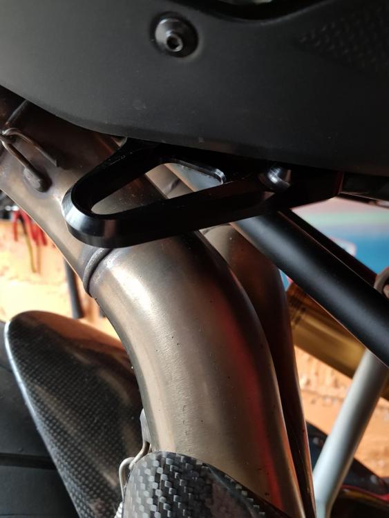

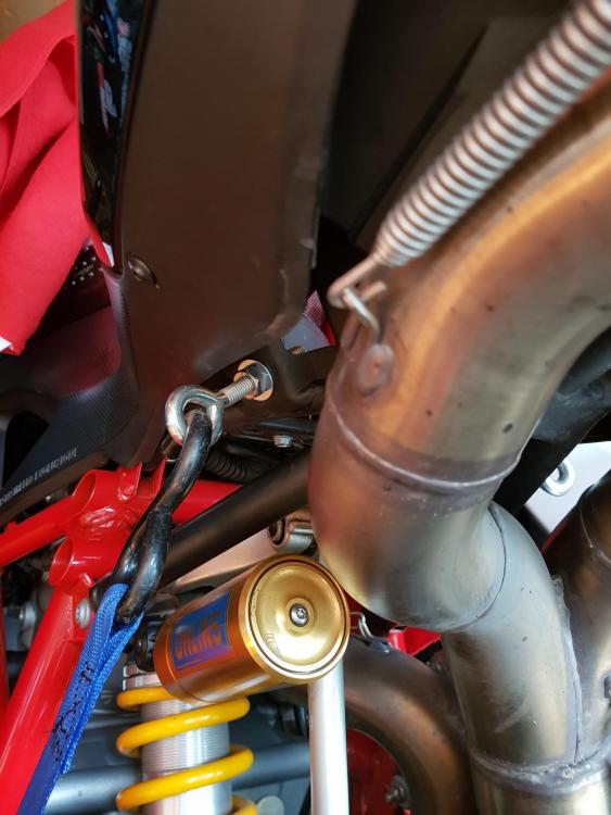

Duke Geschrieben 9. Februar 2019 Geschrieben 9. Februar 2019 Hab jetzt mal Ösenschrauben ersatzweise angebracht. Haben ein M8 Gewinde. Hält das den Zugkräften beim Abspannen stand ?
Gast Geschrieben 9. Februar 2019 Geschrieben 9. Februar 2019 Mir würde die Gewinde Länge hinsichtlich Hebelkräfte nicht gefallen
lunschi Geschrieben 9. Februar 2019 Geschrieben 9. Februar 2019 vor 2 Minuten schrieb Sepp: Mir würde die Gewinde Länge hinsichtlich Hebelkräfte nicht gefallen ...kannst sie ja ein Stück kürzen/absägen. Kai
adi1204 Geschrieben 9. Februar 2019 Geschrieben 9. Februar 2019 So werden die sich verbiegen. Schraub die ganz rein, bis zum Ende vom Gewinde. Dann sollte das reichen. 1
Duke Geschrieben 9. Februar 2019 Autor Geschrieben 9. Februar 2019 Die Bedenken hab ich halt auch. Wenn ich sie ganz reinschraube hab ich Probleme den Haken einzuhängen. Der stösst dann oben gegen die Abdeckung oder/und gegen den Krümmer. Es gibt noch eine bessere Lösung, die beschaffe ich mir jetzt

Duke Geschrieben 9. Februar 2019 Autor Geschrieben 9. Februar 2019 Die Ösenschraube hab ich da befestigt wo normalerweise die Soziusrasten befestigt werden. Gefällt mir aber irgendwie nicht richtig und bin halt nicht sicher ob es sich nicht verbiegt. Hab mich jetzt aber für eine elegantere fertige Lösung entschieden und bestellt. Die wird auch in der Aufnahme der Soziusrasten befestigt.

Stephan Geschrieben 12. Februar 2019 Geschrieben 12. Februar 2019 Wär mir zu viel Arbeit mit dem jedesmal ran und weg schrauben, aber gut jeder wie er mag 😊
greeco-k Geschrieben 12. Februar 2019 Geschrieben 12. Februar 2019 Das sieht doch chic genug aus, dass man es auch dran lassen könnte. 👍🏼
Duke Geschrieben 12. Februar 2019 Autor Geschrieben 12. Februar 2019 Nix wieder abschrauben. Fallen kaum auf, bleiben dran
Flotter Otto Geschrieben 12. Februar 2019 Geschrieben 12. Februar 2019 Jepp, helfen beim Aufheben wenn das Moped auf der Seite liegt 1
