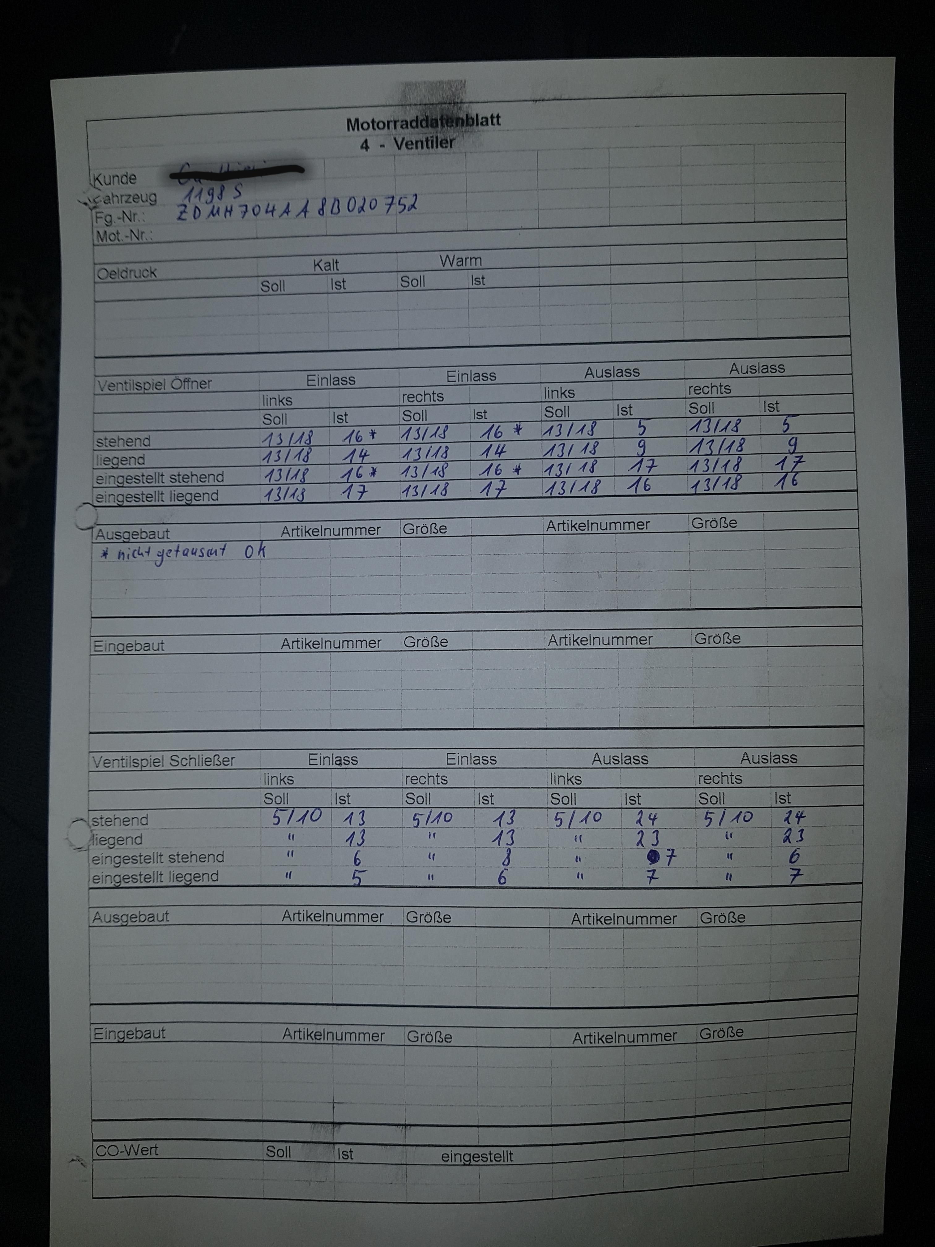

Flotter Otto Geschrieben 8. Februar 2019 Geschrieben 8. Februar 2019 Bei meiner 11er war bei 15k auch eine Menge einzustellen. In etwa so wie bei Dir... ++
998s Geschrieben 8. Februar 2019 Autor Geschrieben 8. Februar 2019 Der Ducatimechanikermeister (geiles Wort😂😂😂 ) meinte das beim ersten Einlaufen und Setzen der Ventile das normal wäre . ++
lunschi Geschrieben 9. Februar 2019 Geschrieben 9. Februar 2019 ...so isses. Beim esten Desmo-Service ist es meist viel; gut wenn Du einen Mech hast der es dann auch penibel macht weil dann hast Du normalerweise lange Ruhe! Der hier hats im Prinzip perfekt gemacht weil das Schließerspiel mit der Zeit größer wird und das Öffnerspiel kleiner. Also die Schließer an die untere Toleranzgrenze und die Öffner an die obere eingestellt, genau richtig Kai ++
Crank Geschrieben 9. Februar 2019 Geschrieben 9. Februar 2019 Mario Ioannoni sagt auch den ersten Service lieber schon bei 5-6tkm weil das von Werk aus so kacke ist. ++
