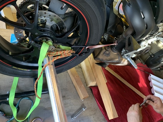

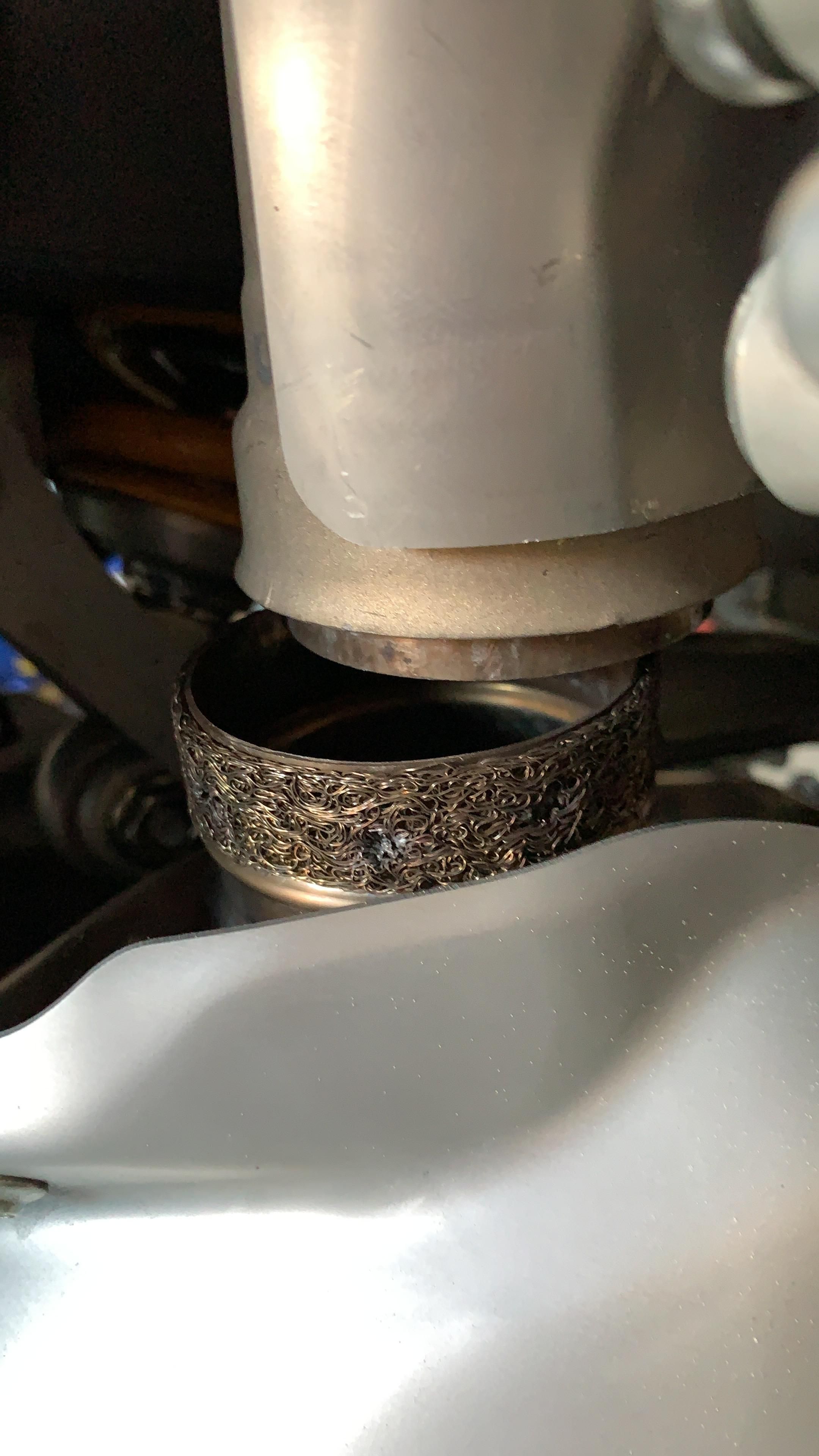

Cari Geschrieben 18. April 2020 Geschrieben 18. April 2020 Hallo Zusammen, hat jenand schon von der Akra Slip On zu Original wieder umgebaut? Um den Original endtopf wieder zu montieren, muss man den Krümmer lösen? gruss Carmine ++
adi1204 Geschrieben 18. April 2020 Geschrieben 18. April 2020 vor 35 Minuten schrieb Cari: Hallo Zusammen, hat jenand schon von der Akra Slip On zu Original wieder umgebaut? Um den Original endtopf wieder zu montieren, muss man den Krümmer lösen? gruss Carmine Erstmal gehts hier lang!! https://ducati-sbk.de/forum/20-newbie/ ++

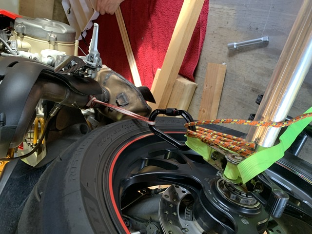

9to10 Geschrieben 18. April 2020 Geschrieben 18. April 2020 vor 29 Minuten schrieb Cari: Hallo Zusammen, hat jenand schon von der Akra Slip On zu Original wieder umgebaut? Um den Original endtopf wieder zu montieren, muss man den Krümmer lösen? gruss Carmine Nicht zwingend. Es geht auch auf die brutale Tour. Ich hatte den Krümmer vorsichtig ein wenig mit einem Spanngurt nach hinten gezogen. Das geht dann einigermaßen. Wenn du den Serientopf wieder dran hast, dann musst du ja auch die Klappe wieder aktivieren. Wenn du Glück hast und beim montieren schaust, dass die Seilzüge auf Spannung, kann es sein, dass es funktioniert. Kann aber auch sein, dass du die Klappenposition beim Händler neu kalibrieren musst. Beim Einschalten der Zündung werden ja die Endpositionen angefahren und wenn die nicht stimmen, dann gibt es eine Federmeldung im Display. 1 ++
9to10 Geschrieben 18. April 2020 Geschrieben 18. April 2020 vor 8 Minuten schrieb Cari: I know. Die Antwort habe ich dir ja gegeben ++
Cari Geschrieben 18. April 2020 Geschrieben 18. April 2020 Mit Spannset hat es geklappt👍 Danke für den Tip😁👍 1 ++
V4Hans Geschrieben 18. April 2020 Geschrieben 18. April 2020 Hintere Krümmerschrauben lösen und dann geht das. Brauchst halt eine Verlängerung und ein Kreuzgelenk für die Nuss. Beim ersten mal ist es Gepfriemel aber dann geht das recht fix und ohne viel Spannung auf die Krümmer... ++

Julian Geschrieben 22. April 2021 Geschrieben 22. April 2021 ist der slipon der SF tatsächlich anders als der von der V4(normalo) ? ++
Luke_LP Geschrieben 22. April 2021 Geschrieben 22. April 2021 Wie ist denn da das „offizielle Prozedere“, der Ducati-Dealer wird das sicher eleganter lösen?! Nichts für ungut @daves ++
Exce Geschrieben 22. April 2021 Geschrieben 22. April 2021 vor einer Stunde schrieb Luke_LP: Wie ist denn da das „offizielle Prozedere“, der Ducati-Dealer wird das sicher eleganter lösen?! Nichts für ungut @daves Krümmer demontieren. ++
daves Geschrieben 22. April 2021 Geschrieben 22. April 2021 Keine Ahnung. Aber mit dem Spanngurt geht das tadellos. Man muss nichtmal viel spannen und der endtopf flutscht in den Krümmer. Geht super. Wie es der Dealer macht, keine Ahnung. ++

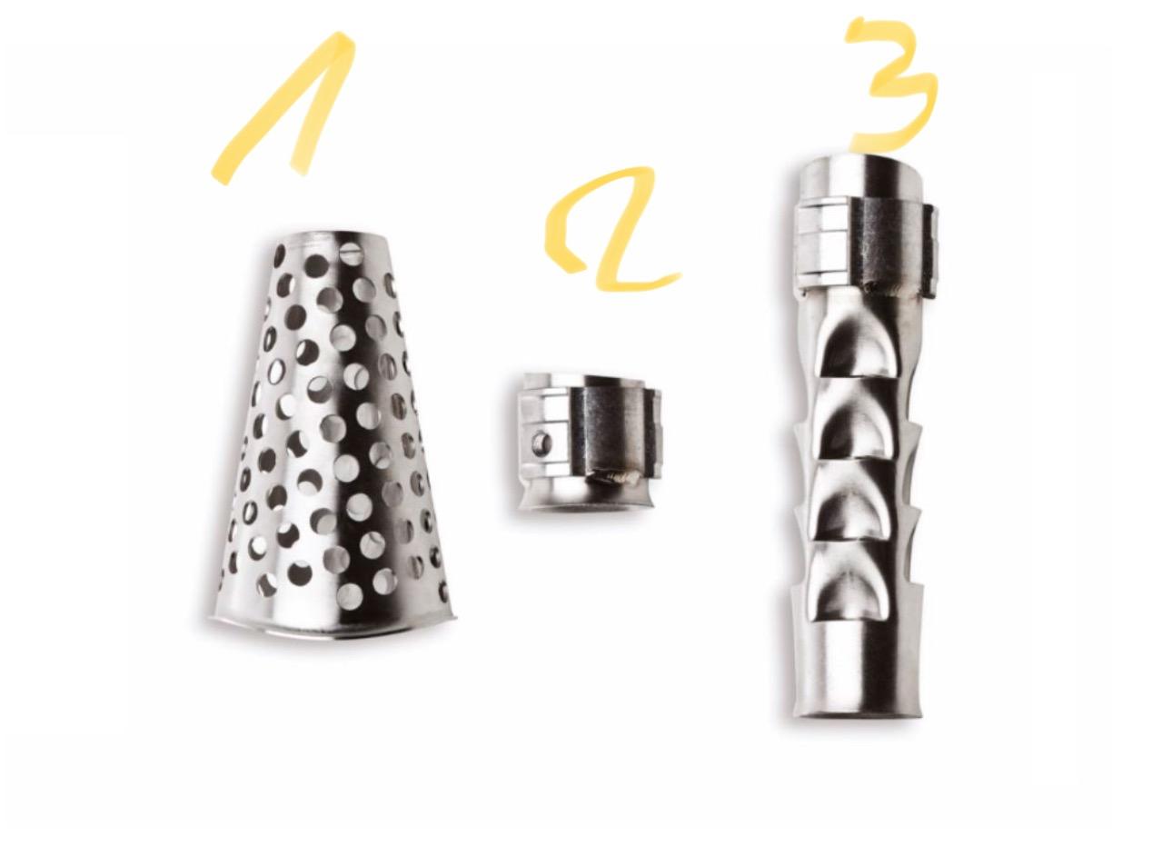

Minium Geschrieben 30. Dezember 2024 Geschrieben 30. Dezember 2024 vor 10 Minuten schrieb MaxMuc99: Wenn du ihn dran hast, gib gerne ma bescheid wie laut der mit killer ist, falls du die drin lässt. Plane auch noch im Winter umzurüsten 🙂 Hab den Slip On seit mitte letzter Saison dran und bin etwa 6000km damit gafahren. Die DB Killer fressen 10PS am Hinterrad (aufm Prüfstand gemessen). War auch deutlich spürbar beim fahren. Sound bekommt natürlich auch was ab. Das geknalle wird beim hoch/runterschalten sehr blechern und hat kein Druck mehr. Ich habe die Killer zuerst ganz weg gelassen und mitlerweile auf minimale Länge abgesägt. Sound und Leistung sind quasi wie ohne. Ganz ohne erkennt jeder auf den ersten Blick das da irgendwas fehlt. Damit würde man sich bei jeder Art von Kontrolle, selbst wenn einer keine Ahnung hat, direkt ins aus schießen. Lautstärke habe ich so noch nicht gemessen aber komplett ohne Killer landet man bei ~109dB also selbst dann ist noch alles im Rahmen. (Ohne E-Nummer wird man es aber sowieso nicht bis zu einer DB-Messung schaffen). 1 ++
borikan Geschrieben 30. Dezember 2024 Geschrieben 30. Dezember 2024 vor 2 Stunden schrieb Minium: Hab den Slip On seit mitte letzter Saison dran und bin etwa 6000km damit gafahren. Die DB Killer fressen 10PS am Hinterrad (aufm Prüfstand gemessen). War auch deutlich spürbar beim fahren. Sound bekommt natürlich auch was ab. Das geknalle wird beim hoch/runterschalten sehr blechern und hat kein Druck mehr. Ich habe die Killer zuerst ganz weg gelassen und mitlerweile auf minimale Länge abgesägt. Sound und Leistung sind quasi wie ohne. Ganz ohne erkennt jeder auf den ersten Blick das da irgendwas fehlt. Damit würde man sich bei jeder Art von Kontrolle, selbst wenn einer keine Ahnung hat, direkt ins aus schießen. Lautstärke habe ich so noch nicht gemessen aber komplett ohne Killer landet man bei ~109dB also selbst dann ist noch alles im Rahmen. (Ohne E-Nummer wird man es aber sowieso nicht bis zu einer DB-Messung schaffen). Hi Minium, ich habe Fragen:) hast du ne SF oder Pani ? welche hast du drin und welche abgesägt? Musstest du auch den Heckfender tauschen? Danke im voraus ++

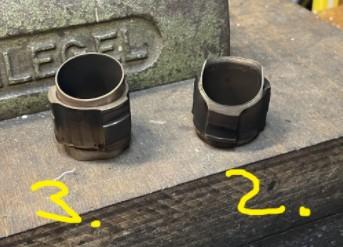

Minium Geschrieben 30. Dezember 2024 Geschrieben 30. Dezember 2024 vor 36 Minuten schrieb borikan: Hi Minium, ich habe Fragen:) hast du ne SF oder Pani ? welche hast du drin und welche abgesägt? Musstest du auch den Heckfender tauschen? Danke im voraus Ich habe eine Streetfighter V4S 2023. Nummer 1 ist nicht eingebaut. Numme zwei und drei abgesägt. Tauschen musste ich nix. 1 ++
