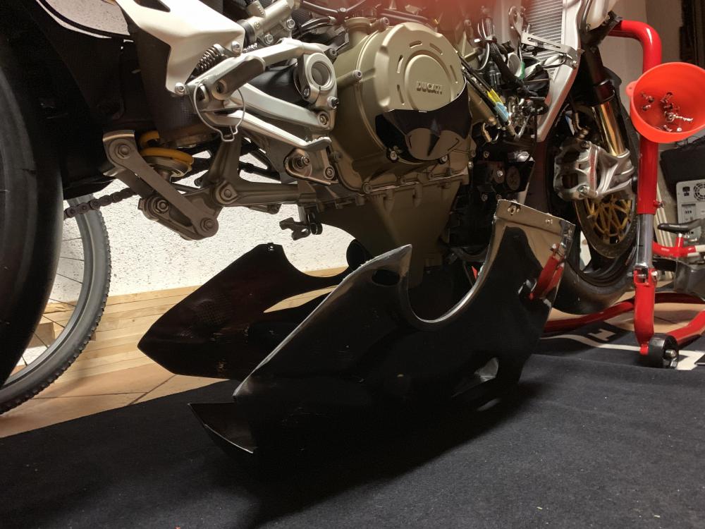

*1098s* Geschrieben 5. Februar 2019 Autor Geschrieben 5. Februar 2019 Hallo Jungs, ich hatte mich etwas unverständlich ausgedrückt. Sorry dafür! Ich rüste an meiner V4 den RACE Slip On Akra nach (ist bestellt und im Anflug) und wollte eigentlich nur wissen ob die Demontage des originalen Endschalldämpfer ohne viel Aufwand erfolgt (Unabhängig der Verkleidung da ich diese bei CRC schon geordert habe). PS: am 26.02. bin ich schlauer Viele Grüße ++
*1098s* Geschrieben 5. Februar 2019 Autor Geschrieben 5. Februar 2019 So kurzes Resümee meiner Arbeit,... nach 10 Minuten war der dicke schwere Brotkasten ( Auspuff 😄) demontiert. Es sind vier Federn zu lösen und auf jeder Seite eine straff angezogene Schraube. Dann erst nach unten drücken um aus dem hintern Krümmer zu rutschen und dann mit wackeln und WD40 Spray final den Pott Richtung Hinterrad schieben. Erledigt !!! Meiner Meinung nach eine kleine lösbare Aufgabe falls man an der ein oder anderen Strecke doch zu laut ist den ursprünglichen Zustand wieder herstellen muss. Morgen wiege ich das Teil mal ... der Slip on AKRA ist ja Titan und sollte hier ebenfalls Vorteile bringen. 2 ++
