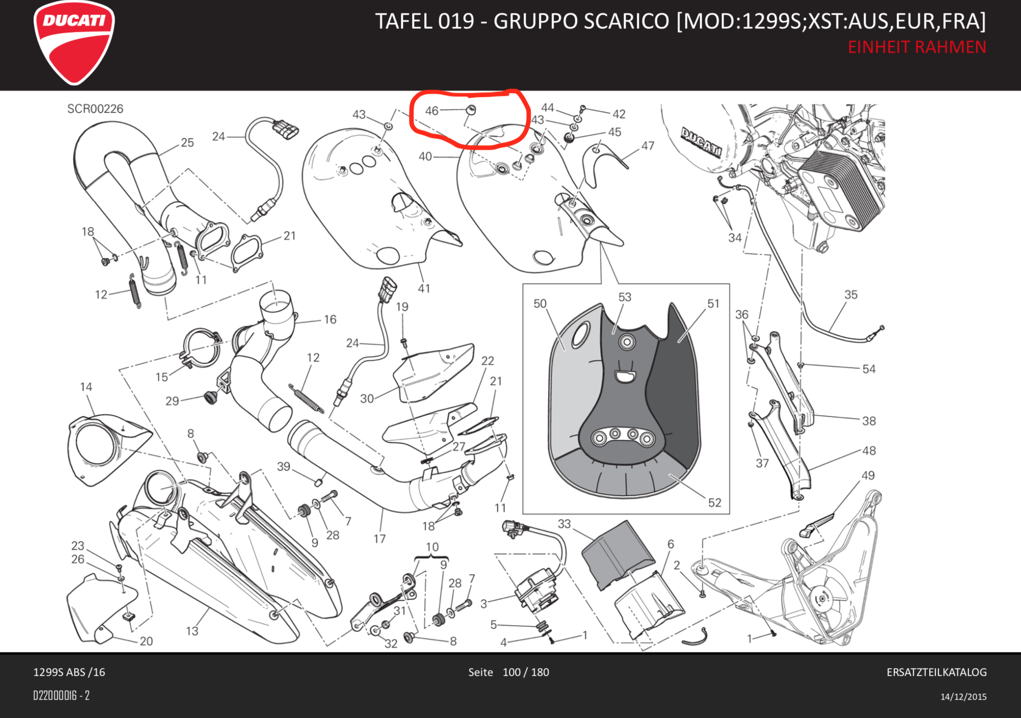

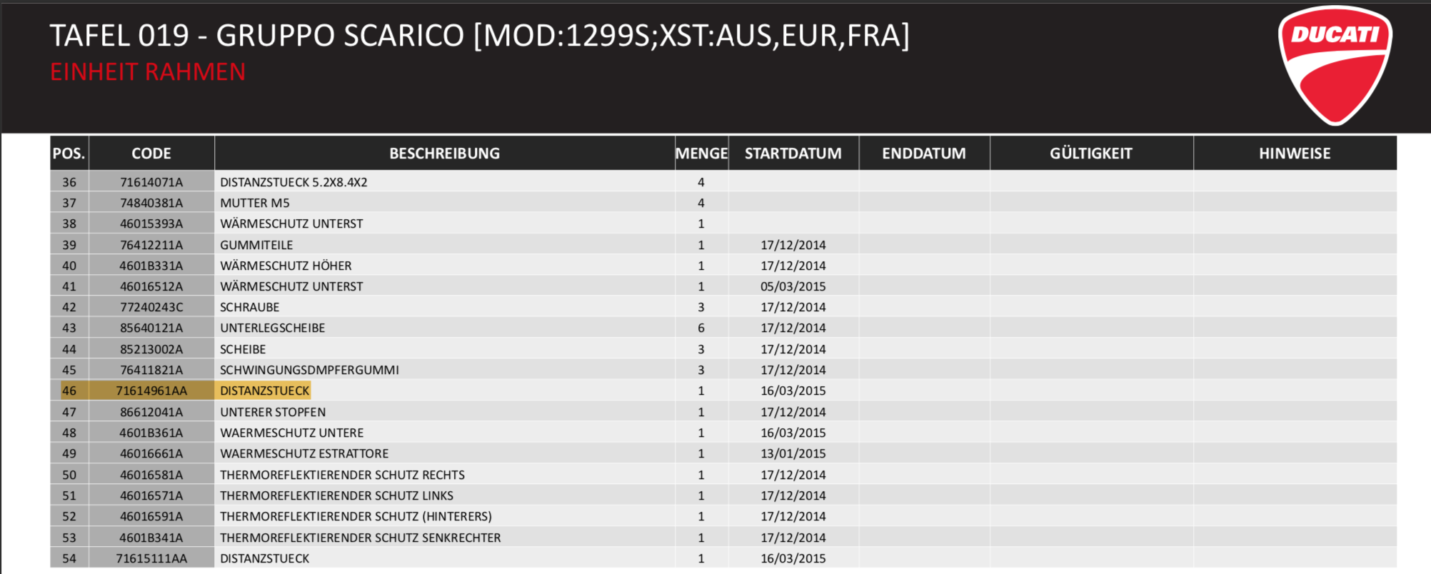

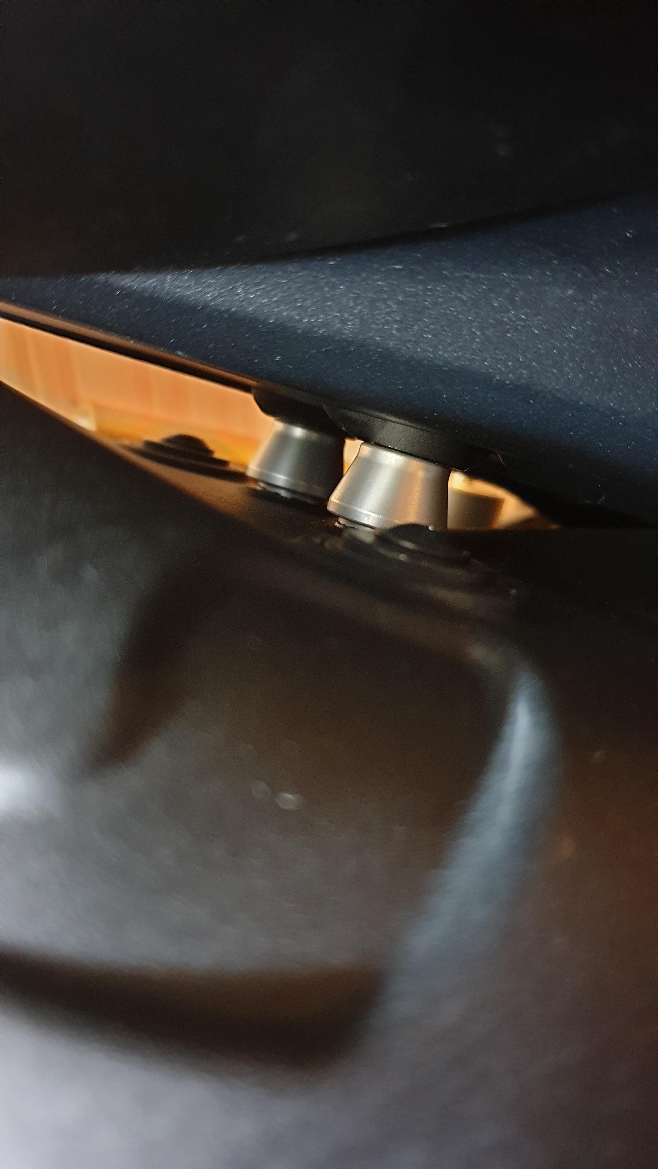

chack Geschrieben 20. April 2021 Geschrieben 20. April 2021 vor 10 Stunden schrieb Fop86: Nimm dir irgendwas, was du zwischen Heck und Hitzeschutz schieben kannst. Damit kannst du dann vorsichtig den Hitzeschutz leicht nach unten drücken. Dann bekommst du die Rasten raus. Ich habe immer eine dünne Eisenstange genommen, die ich mit Panzertape umwickelt habe. Ging damit super. Ich habe vorher auch immer das Heck gelöst, aber das war mir zu nervig. Mit der Stange war ich in 10 Minuten mit der Montage / Demontage fertig. Wenn die Rasten ab sind, werden 2 Distanzstücke zwischen Hitzeschutz und Heck montiert. Wo kriege ich die Distanzstücke her? Sehe keine im Ersatzteil Katalog. kann es sein dass diese bereits bei den Rasten verbaut ist? Hast du ggf ein Bild? ++
TOMCAT Geschrieben 20. April 2021 Geschrieben 20. April 2021 Die sollten bei den "eingetüteten" Teilen dabei sein (Rasten, Sitz, Abdeckleisten). Die werden anstatt der Rasten montiert. Kosten aber auch nicht die Welt, 3,xx €/St. ++
Fop86 Geschrieben 20. April 2021 Autor Geschrieben 20. April 2021 vor 3 Stunden schrieb chack: Wo kriege ich die Distanzstücke her? Sehe keine im Ersatzteil Katalog. kann es sein dass diese bereits bei den Rasten verbaut ist? Hast du ggf ein Bild? ++
