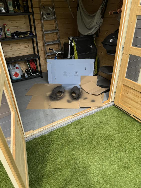

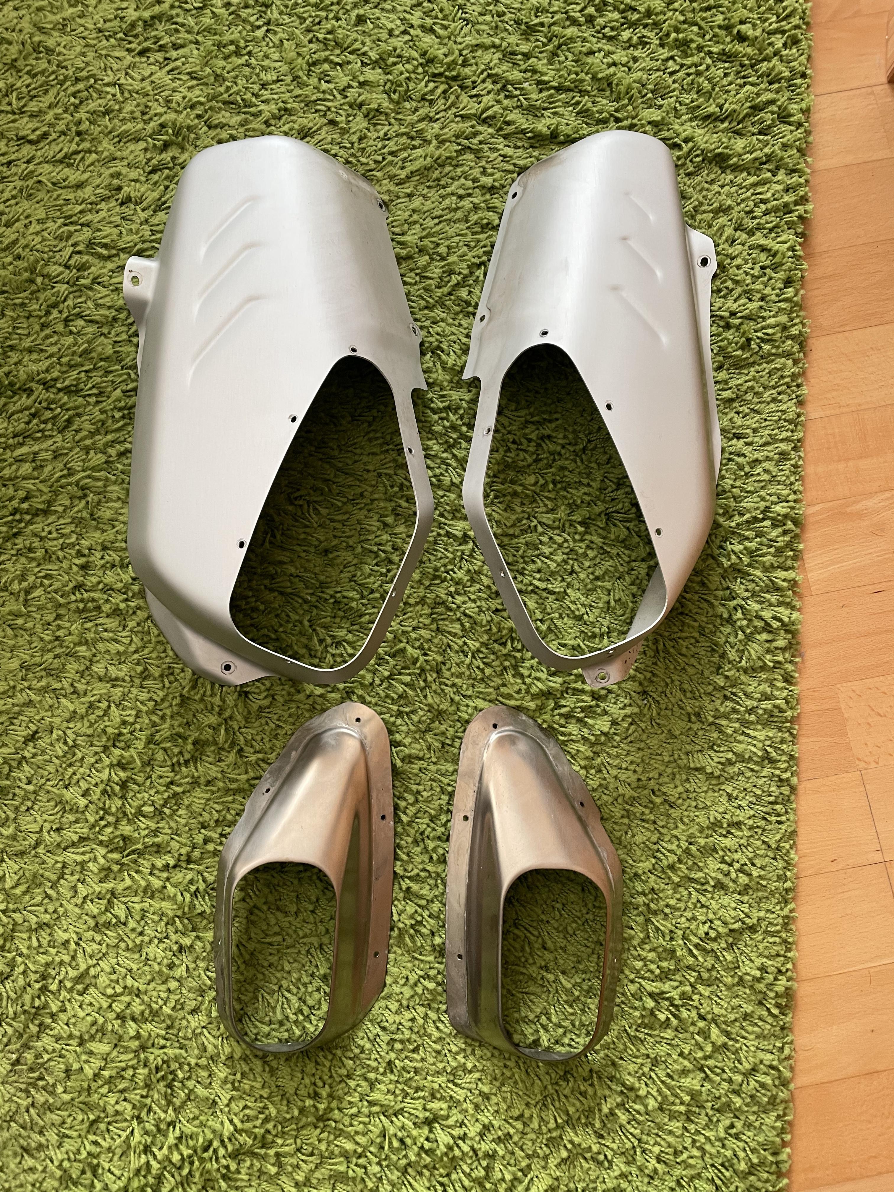

Simbl Geschrieben 16. Dezember 2021 Geschrieben 16. Dezember 2021 Vorbereitungen sind mal getroffen, jetzt fehlt noch das Finish. ++
Gast Geschrieben 27. Dezember 2021 Geschrieben 27. Dezember 2021 Am 11.12.2021 um 07:40 schrieb Leitwolf: Ja, aber das is der gleiche wie von @HF erwähnte, und der macht momentan nix mehr. @Leitwolf Danke Dir trotzdem! ++
Simbl Geschrieben 27. Dezember 2021 Geschrieben 27. Dezember 2021 Ich hab meine jetzt zu PBN Coatings geschickt. Soll Mitte Januar fertig sein ++
Knidda Geschrieben 27. Dezember 2021 Geschrieben 27. Dezember 2021 Am 16.12.2021 um 14:14 schrieb Simbl: Vorbereitungen sind mal getroffen, jetzt fehlt noch das Finish. Lackierst du die Blenden nun selbst? ++
Simbl Geschrieben 17. Januar 2022 Geschrieben 17. Januar 2022 Heute sind die Blenden wieder gekommen. Anschließend neu vernietet und montiert. 6 ++

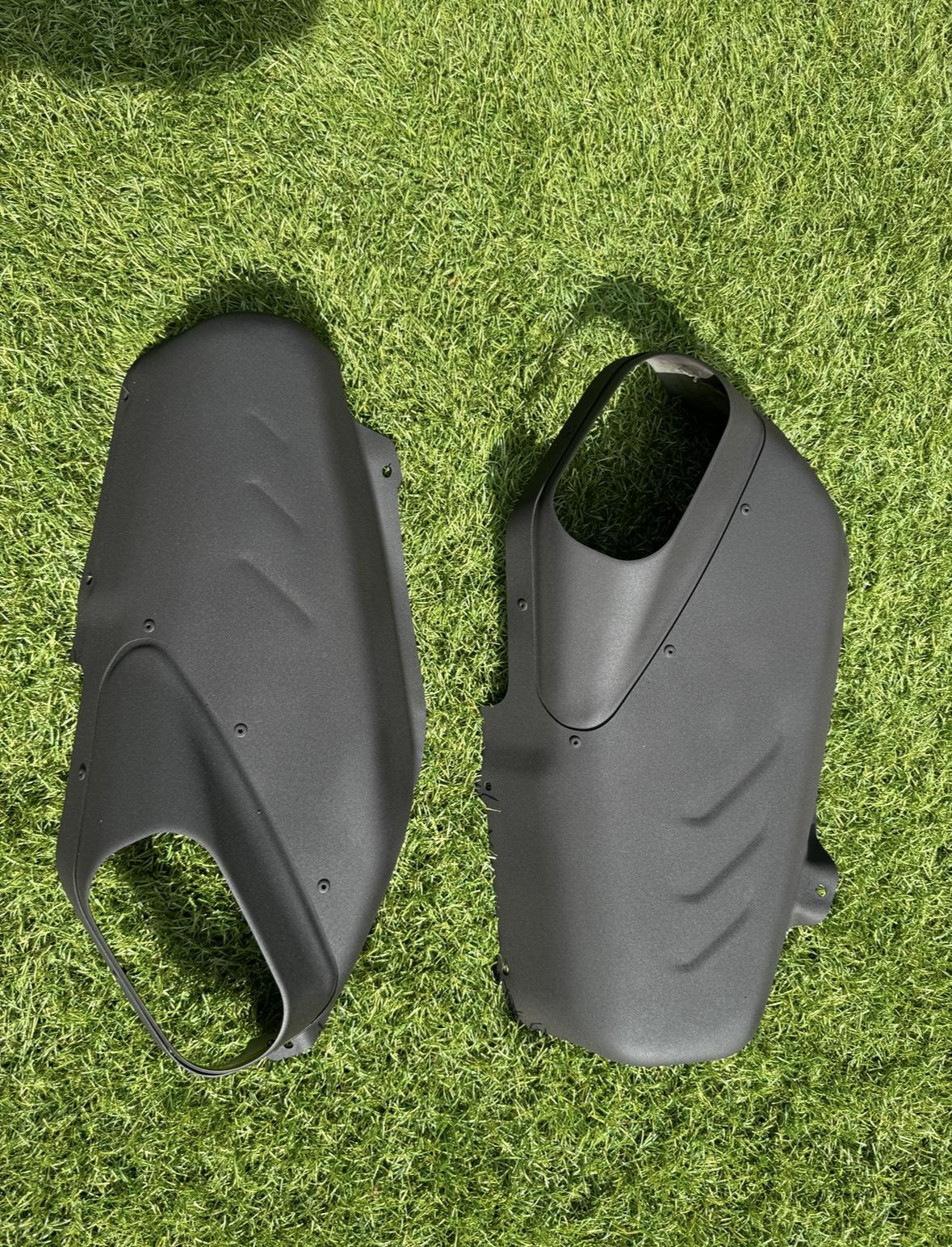

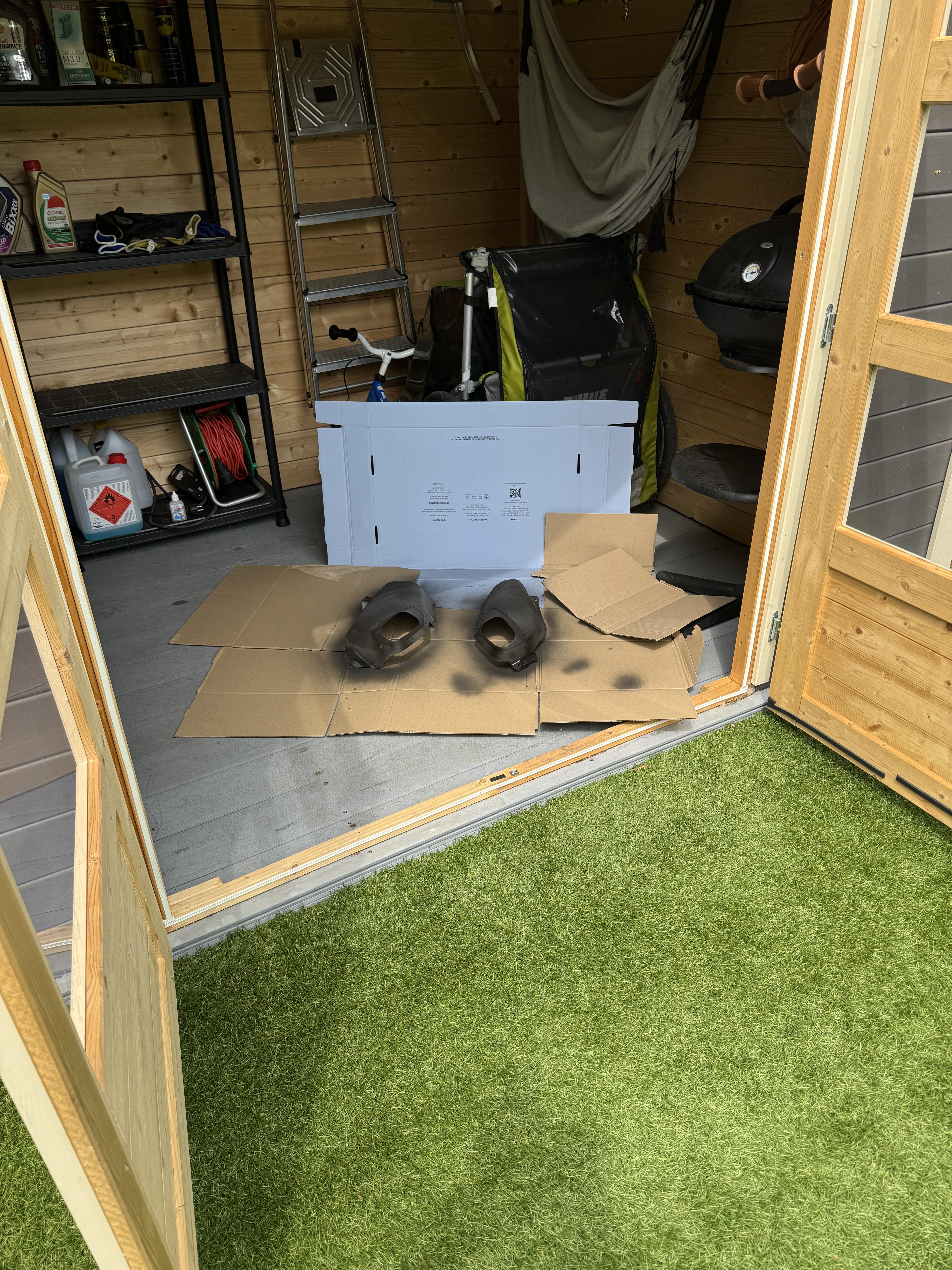

daves Geschrieben 27. Mai 2024 Geschrieben 27. Mai 2024 Ich hab gestern auch mal versucht meine blenden zu lackieren. Hab sowas noch nie gemacht. Aber ich muss sagen ich bin ganz zufrieden mit dem Ergebnis. Ich wollt ihn mal schwarz haben dieses Jahr bevor ich mir eine andere Anlage kaufe. zwei Schrauben musste ich bei der Demontage aufbohren, ging aber gut. Hab sie dann mit Bremsenreiniger gereinigt, 1000er Schleifpapier geschliffen und dann mit 5 Schichten Auspufflack 800 Grad besprüht. Jetzt niete ich noch ein 60x60mm Termi MetallEmblem dran weil mir nur schwarz zu langweilig aussieht. 3 ++
Racing Geschrieben 28. Mai 2024 Geschrieben 28. Mai 2024 Schaut etwas fleckig aus und ist mir zu matt. Ich würde ihn nie komplett schwarz machen, die schwarzen Nieten sind top 👍 ++

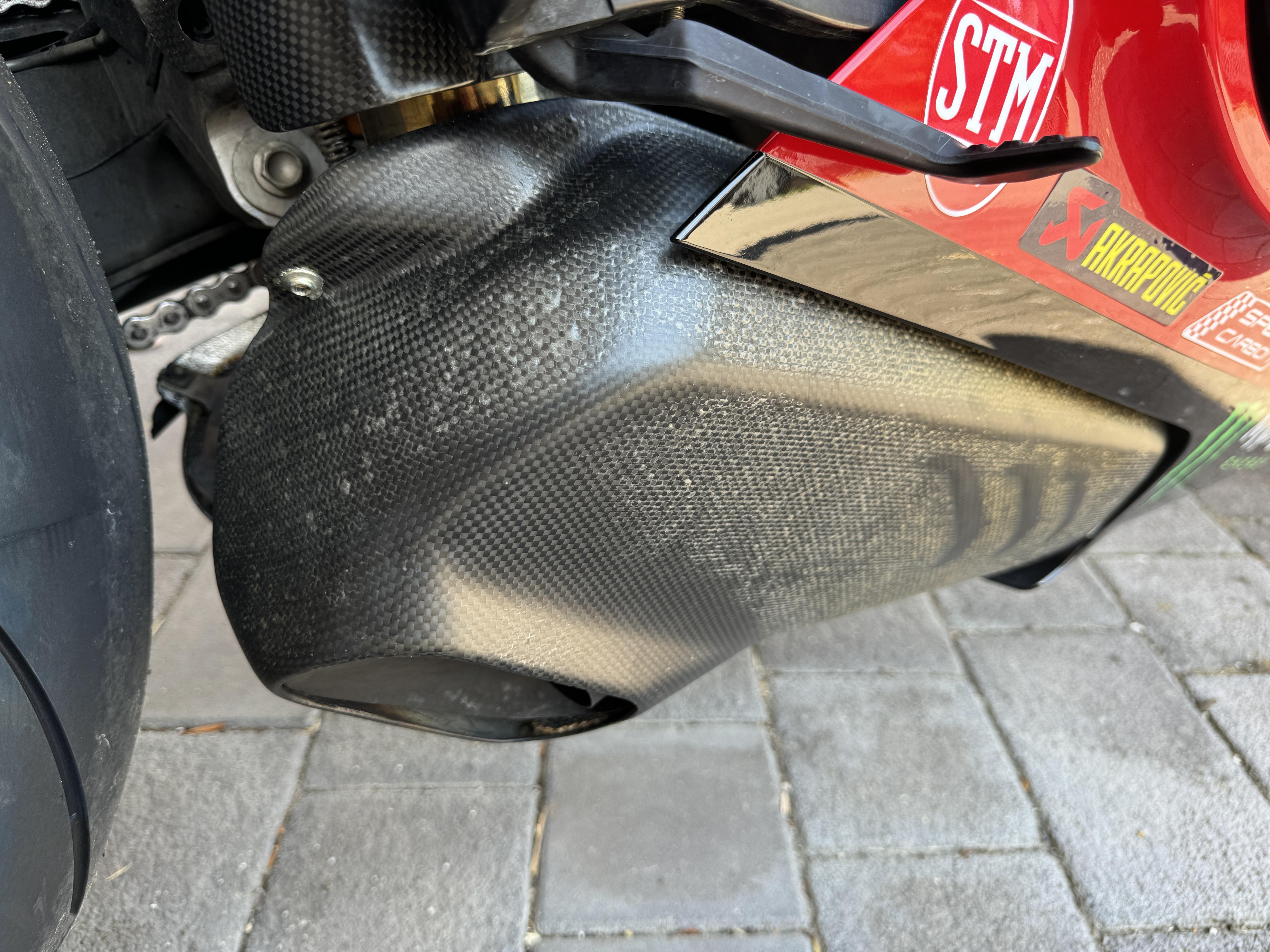

wrchto Geschrieben 27. Juli 2024 Geschrieben 27. Juli 2024 Ich häng mich hier mal an.... Nachdem bei mir vieles in Carbon ist, hab ich mir auch die Auspuffabdeckungen aus Carbon geleistet. Na ja.....dass sich das Carbon verfärbt durch die Hitze, war mir eh klar, aber nach 40km Ausfahrt hats ziemlich geraucht, und auf der rechten Abdeckung bilden sich kleine Blasen. So schlimm hätte ich mir das nicht vorgestellt. Wenn es so bleibt, und nicht schlimmer wird, ok. Aber ich hab irgendwie die Sorge, dass mir das Zeug abfackelt, wenn ich mal länger bei der Ampel stehe. Hat hier schon jemand Erfahrungen mit Carbonabdeckungen, bzw. könnte sich das auch entzünden, oder wirds einfach nur hässlich? ++
Janis Geschrieben 27. Juli 2024 Geschrieben 27. Juli 2024 vor 4 Stunden schrieb wrchto: Ich häng mich hier mal an.... Nachdem bei mir vieles in Carbon ist, hab ich mir auch die Auspuffabdeckungen aus Carbon geleistet. Na ja.....dass sich das Carbon verfärbt durch die Hitze, war mir eh klar, aber nach 40km Ausfahrt hats ziemlich geraucht, und auf der rechten Abdeckung bilden sich kleine Blasen. So schlimm hätte ich mir das nicht vorgestellt. Wenn es so bleibt, und nicht schlimmer wird, ok. Aber ich hab irgendwie die Sorge, dass mir das Zeug abfackelt, wenn ich mal länger bei der Ampel stehe. Hat hier schon jemand Erfahrungen mit Carbonabdeckungen, bzw. könnte sich das auch entzünden, oder wirds einfach nur hässlich? ich würde innen Hitzeschutzmatten rein kleben, wenn du das nicht schon gemacht hast. So wird dir das Carbon irgendwann sicher weg brennen. Entzünden tut sich da nix. ++
wrchto Geschrieben 27. Juli 2024 Geschrieben 27. Juli 2024 Die Blenden sind eh komplett mit Hitzeschutzmatten ausgeklebt. Hm, blöde Geschichte irgendwie. ++
Johio Geschrieben 27. Juli 2024 Geschrieben 27. Juli 2024 vor 55 Minuten schrieb wrchto: Die Blenden sind eh komplett mit Hitzeschutzmatten ausgeklebt. Hm, blöde Geschichte irgendwie. von welchem Hersteller sind die denn? Ich wundere mich, dass die keine Öffnungen zur Ventilation haben, so kann sich die Hitze ja nur maximal stauen…. ++
wrchto Geschrieben 27. Juli 2024 Geschrieben 27. Juli 2024 Sind von Carbonworld. Normalerweise habe ich mit den Teilen von denen gute Eefahrungen. ++
daves Geschrieben 28. Juli 2024 Geschrieben 28. Juli 2024 Hui. Na Gott sei dank hab ich die nicht gekauft ++

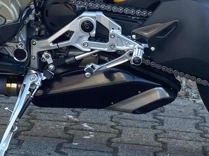

Done1199 Geschrieben 30. Juli Geschrieben 30. Juli Am 16.4.2021 um 22:54 schrieb HF: @SWOOP Grazie mille, sieht perfekt aus. HF Mit was wurden die Auslässe beschichtet bzw. lackiert, damit diese so schön matt aussehen? Ich will meine Töpfe an meiner SF auch nicht komplett in schwarz haben. Vielen Dank für die Antwort! ++
lunschi Geschrieben 30. Juli Geschrieben 30. Juli vor 1 Minute schrieb Done1199: Mit was wurden die Auslässe beschichtet bzw. lackiert, damit diese so schön matt aussehen? Ich will meine Töpfe an meiner SF auch nicht komplett in schwarz haben. Vielen Dank für die Antwort! ...wenn es der @SWOOP gemacht hat dann sehr wahrscheinlich pulverbeschichtet. Kai ++
Done1199 Geschrieben 30. Juli Geschrieben 30. Juli Ist die Frage welcher Farbton? Ich habe mir nun schon die schwarzen V2A Linsenkopfschrauben in M5x10 und M5x12 besorgt. Edelstahlnieten in 3,2x12mm sind auch bestellt. Kann mir von euch jemand den originalen RAL Farbton der SF V4 Baujahr 24 sagen? Möchte meinen Seitenständer auch gleich schwarz pulvern lassen, wenn ich schon dran bin. Danke euch. ++
lunschi Geschrieben 30. Juli Geschrieben 30. Juli (bearbeitet) vor 26 Minuten schrieb Done1199: ... Edelstahlnieten in 3,2x12mm sind auch bestellt. ... Wieso so lange Nieten um zwei dünne Bleche miteinander zu verbinden? Ich denke 6er Nieten würden es auch längst tun. Hast Du den Klemmbereich überprüft? Kai Bearbeitet 30. Juli von lunschi ++
Done1199 Geschrieben 30. Juli Geschrieben 30. Juli Die 3,2x12mm haben einen Klemmbereich von 6,5-8,5mm und die 3,2x6mm haben einen Klemmbereich von 0,5-3mm Die beiden Bleche haben zusammen eine Stärke von ca. 2,6mm, hab einfach mal mehrere Nieten bestellt, kann man immer gebrauchen. Wie habt ihr die originalen Hitzeschutzmatten wieder in die Blenden eingeklebt? Habt ihr die originalen weiterverwendet oder andere Hitzeschutzmatten verwendet? ++
SWOOP Geschrieben 30. Juli Geschrieben 30. Juli vor 1 Stunde schrieb lunschi: ...wenn es der @SWOOP gemacht hat dann sehr wahrscheinlich pulverbeschichtet. Kai Hallooooo, mir ist warm. Ne Kai, die Blenden tue ich nicht Pulverbeschichten , sondern Keramikbeschichten (Cer....te), dann je nach Lack einbrennen. Man kann es auch Pulverbeschichten, das Pulver ist allerdings silikonhaltig und verträgt sich nicht mit meinem anderen Zeug, und ich mag die Haptik von dem Zeug. @Done1199Wenn du eine Spritzpistole hast mit 0,8 Düse, kannst dir Glacier Black C-7600 kaufen kleine dose, schleifen oder Sandstrahlen F80-100, mit Aceton reinigen, ausbrennen im Ofen bei 150-200°C, abkühlen, spritzen, Trocknen bei Raumtemp. für 4-5 Tage, montieren und eine fette Runde Fahren. Gruß Filip 1 ++
SWOOP Geschrieben 30. Juli Geschrieben 30. Juli vor 3 Stunden schrieb Done1199: Mit was wurden die Auslässe beschichtet bzw. lackiert, damit diese so schön matt aussehen? Ich will meine Töpfe an meiner SF auch nicht komplett in schwarz haben. Vielen Dank für die Antwort! Die Auslässe habe ich mit Korund und dann mit Glaspaerlen gestrahlt, mehr nicht. ++
Done1199 Geschrieben 30. Juli Geschrieben 30. Juli Ich lass die Bleche und den Ständer von einer Firma Keramik beschichten bzw. Pulver beschichten. Die Auslässe also erst mit Korund und dann Glasperlen? ++
