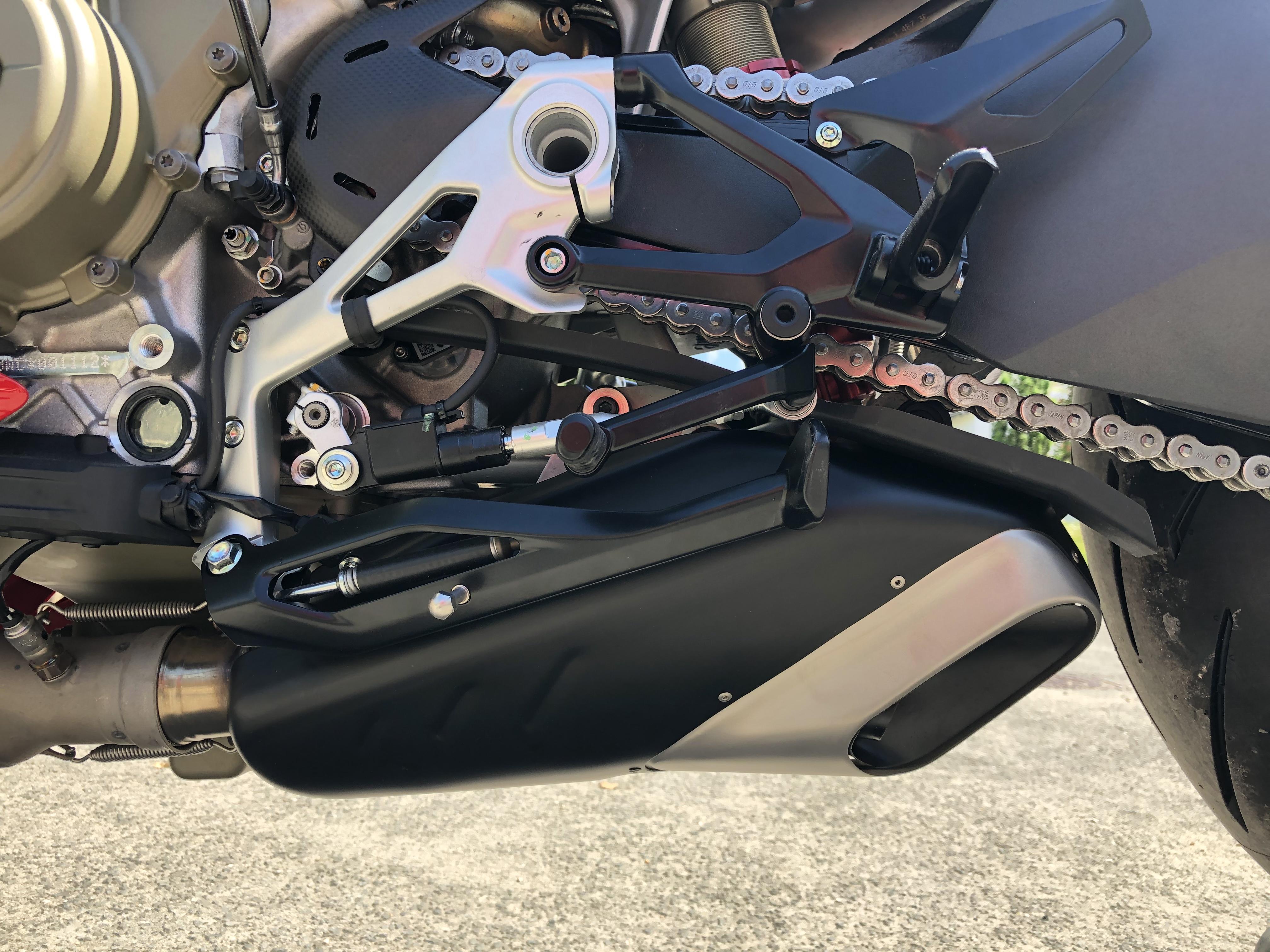

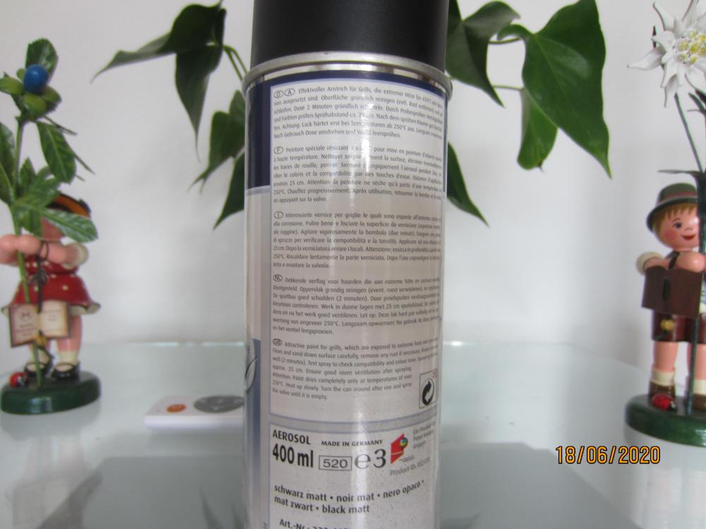

Jörg 1 Geschrieben 18. Juni 2020 Geschrieben 18. Juni 2020 Hallo, das Teil ist keine Hürde selber zu lacken, die Nieten habe ich mit überlackiert, das Blech abgeklebt und dann Farbe drauf, danach habe ich das Teil im Backofen gelegt, Fertig. Das hält bis heute und die Spraydose ist noch fast voll.Preis 8€. Kettenfett geht auch ab. Einzig die Schrauben gingen sche…..e raus, hat die meiste Zeit gekostet der Schrott. MfG Jörg 1 ++

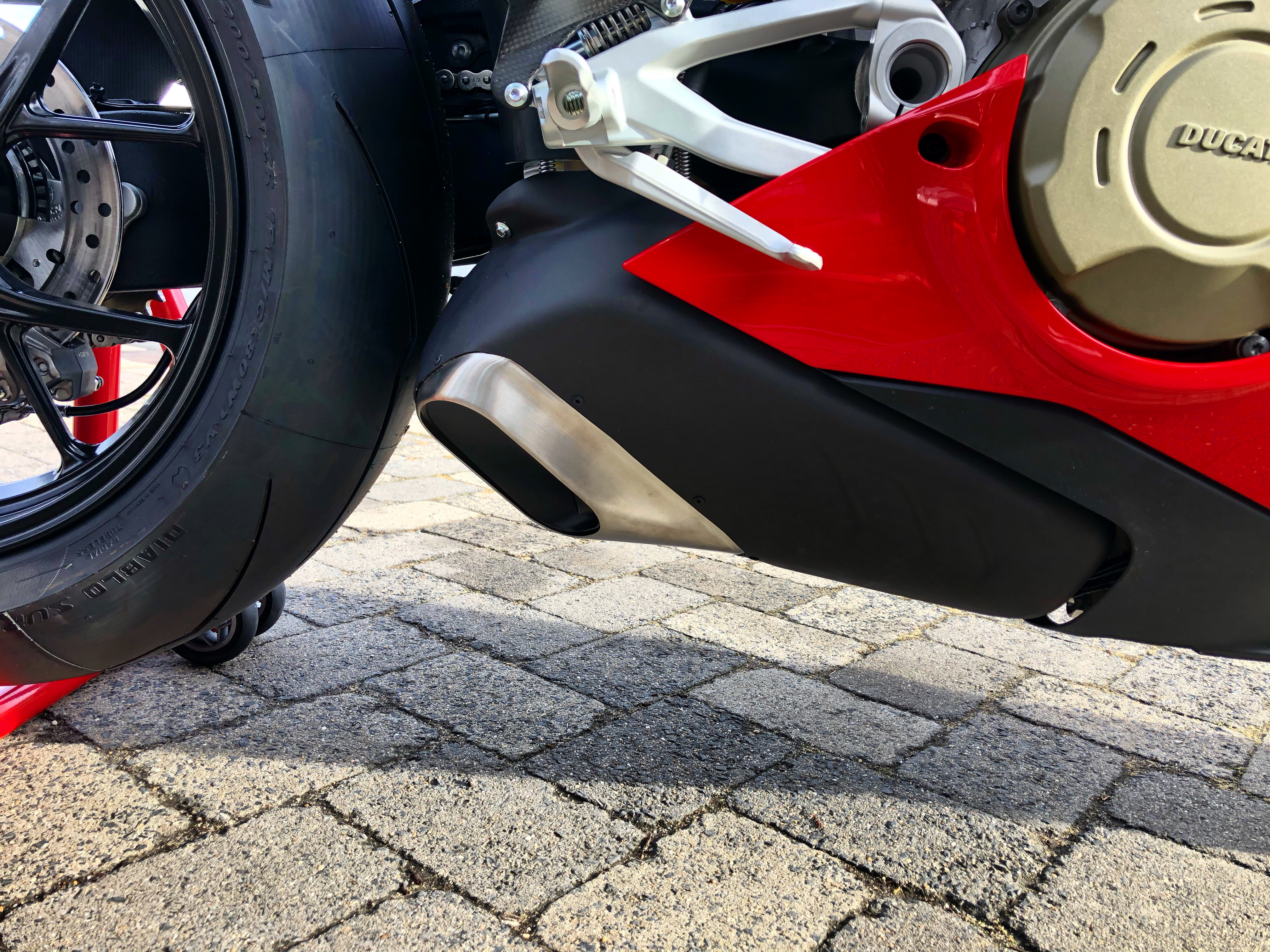

Leitwolf Geschrieben 18. Juni 2020 Geschrieben 18. Juni 2020 Auspuffabdeckung schwarz, Auslass matt! 4 ++

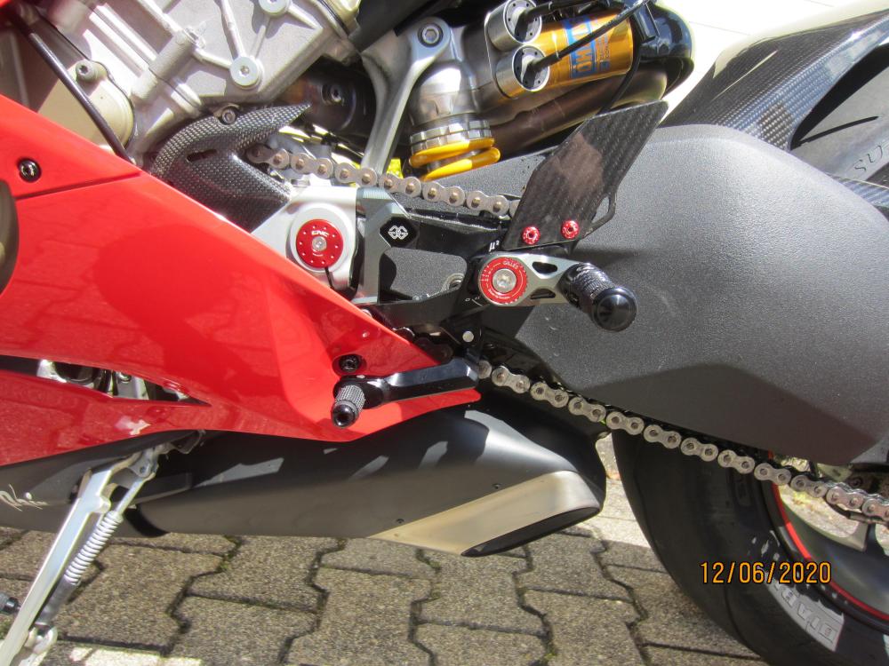

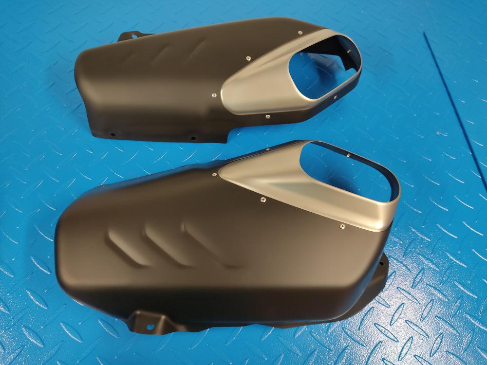

duc998tl Geschrieben 30. Januar 2021 Geschrieben 30. Januar 2021 ...hallo. schau mal bei meinem v4 street carbon umbau rein, dort habe ich ein foto. hatte es erst komlett schwarz, wollte es aber für die kommende saison mit matten enden. wie du es schon beschrieben hast, aufbohren, anschleifen, lackieren und dann wieder vernieten. am besten die nieten dann nochmal leicht anschleifen, damit die keinen überstand haben und schön aerodynamisch bündig sind. tja und dann, wenn wie bei mir die nieten auch schwarz sollen, abkleben und nochmal lackieren. ++

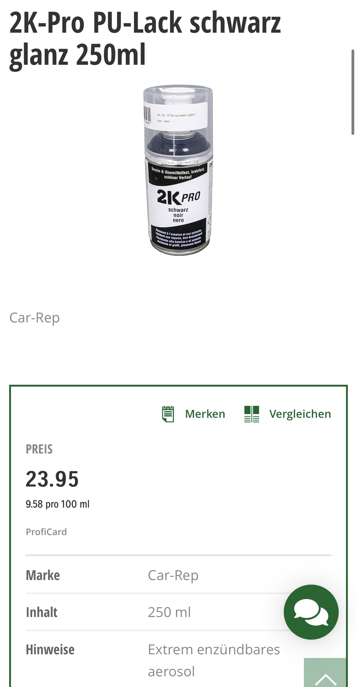

Pani78 Geschrieben 30. Januar 2021 Geschrieben 30. Januar 2021 15€ für eine 2K Sprühdose und keine 5€ für neue Nieten 👌 Endstück mit Schleifschwamm matt gebürsted. ++

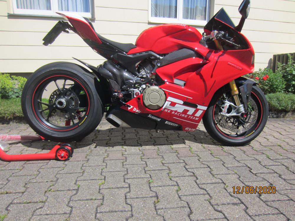

Luka Geschrieben 30. Januar 2021 Geschrieben 30. Januar 2021 Am 18.6.2020 um 22:07 schrieb Luka: Ich habe es heute auch gewagt, und schön im Ofen eingebrannt. Hält seid 3600Km ++

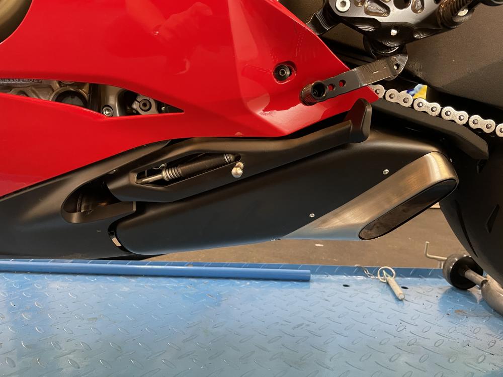

McFlyV4 Geschrieben 23. Februar 2021 Geschrieben 23. Februar 2021 Konfuzius sagt : Wenn dir Motorradteile zu teuer sind dann musst du sie dir selber backen...... Aber ich glaube ich hab zu viel Hefe genommen. Die passen jetzt auf ne Goldwing..... 🤷🏻♂️ 🤣🤣🤣🤣🤣 1 ++

Fop86 Geschrieben 24. Februar 2021 Geschrieben 24. Februar 2021 @Kleener-Berliner, ich benutze immer den Lack von Mipa. Der ist bis 800 Grad hitzebeständig. Eigentlich ist das ganze Prozedere recht einfach. 1. Abdeckung demontieren 2. Vernünftig entfetten, z.B. mit Bremsenreiniger 3. Die Teile irgendwo aufhängen 4. Die Teile in ca. 5-10 Durchgängen einsprühen. Zwischen den Durchgängen lasse ich immer ca. 10 Min vergehen, damit der Lack ein wenig anzieht. Wichtig ist, nicht zu viel Lack in den einzelnen Durchgängen sprühen, damit keine Lacknasen entstehen. Lieber immer nur leicht einnebeln. Die Auspuffblende meiner V2 war z.B. erst im 7 Durchgang komplett mit Lack bedeckt. 5. Blenden 1 Std. hängen lassen 6. Blenden in den Backofen legen. Man soll möglichst darauf achten, den Lack langsam mit steigender Temperatur einzubrennen. 5 Min mit 60 Grad 10 Min mit 80 Grad 10 Min 100 Grad 10 Min 120 Grad 10 Min 140 Grad 10 Min 160 Grad Bei 160 Grad mache ich dann immer Schluss und lass die Blenden im Backofen mit geschlossener Tür langsam abkühlen. Eigentlich wird der Lack erst bei 240 Grad richtig fest, aber da ich mir bei 240 Grad schon mal eine Blende versaut habe, höre ich nun bei 160 Grad auf und es hält trotzdem perfekt. ++
