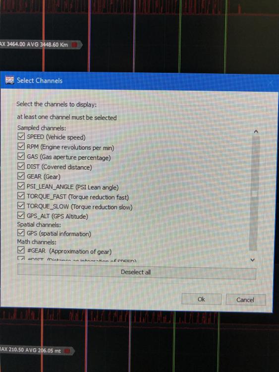

Silberrücken Geschrieben 16. Mai 2019 Autor Geschrieben 16. Mai 2019 Das ist ja genau der Grund, warum ich OEM fahren möchte, weil es funktionieren soll. So, mal die erste Auswertung: Klar zu sehen: Gas auf 100%, TC regelt nicht, Drehzahl fällt. Habe Auswertungen, da geht die Drehzahl um fast 3000U/Min zurück bei 100% Gasgriffstellung und ohne TC-Eingriff. Erst danach schliesse ich das Gas von Hand. Das Ganze passiert immer um 5-20 Meter nach Start Ziel. 1
Silberrücken Geschrieben 16. Mai 2019 Autor Geschrieben 16. Mai 2019 Und das die R auf der Geraden trotz dieser Schwierigkeiten nach GPS fast 290 rennt... 😎 1
konastab Geschrieben 16. Mai 2019 Geschrieben 16. Mai 2019 @Silberrücken Kannst du bitte noch das Signal DTC einblenden? BTW - sorry, der Speed im DDA ist dein Tacho speed. nix GPS speed😉
Silberrücken Geschrieben 16. Mai 2019 Autor Geschrieben 16. Mai 2019 Alle Kanäle der Software sind eingeblendet. Mit DTC meinst Du in der Prosa Software die Werte "Torque Fast" und "Torque Slow". Die Kurven siehst Du in der Kolonne 7 (Torque Fast) + 8 (Torquee Slow) von Oben gezählt. Wert liegt bei beiden Kurven auf 0%, sprich keine Regelung. Das Diagram ist von links nach rechts zu lesen. Lieber Gruss Paolo
konastab Geschrieben 16. Mai 2019 Geschrieben 16. Mai 2019 @Silberrücken Was nee😉... DTC muss es geben. Das ist das wichtigste Signal überhaupt Ducati Traction Control. Das signal geht von 0-40.. Schau bitte nochmal. Die Signale Torque sind leider unbrauchbar. Was sich DUCATI dabei gedacht hat.... Man sieht, das du beschleunigst, und Torque steht auf 0.... Genau, Ducati... 1
Silberrücken Geschrieben 16. Mai 2019 Autor Geschrieben 16. Mai 2019 vor 7 Minuten schrieb konastab: @Silberrücken BTW - sorry, der Speed im DDA ist dein Tacho speed. nix GPS speed😉 Danke für den Hinweis. Wieder was gelernt. Mit der Beamer-Software war ich doch ein wenig verwöhnt. 🙂
Silberrücken Geschrieben 16. Mai 2019 Autor Geschrieben 16. Mai 2019 No way 😉 Alle möglichen Kanäle sind aktiv.
konastab Geschrieben 16. Mai 2019 Geschrieben 16. Mai 2019 Alles klar!! Bei der V4 ist das Signal nun Torque reduction! Tja dann hat dein Bike wirklich ein Problem. Denn das Signal steht auf 0 sprich kein Eingriff!
Silberrücken Geschrieben 16. Mai 2019 Autor Geschrieben 16. Mai 2019 Diese Strecke entspricht ca. 20-30 Metern. Die weisse senkrechte Linie steht genau da, wo das Problem durch Benutzerkorrektur beendet wird. Da wo die Grafik links beginnt, ist Start/Ziel. Die dritte Grafik zeigt die Gasagriffstellung: = 100% Grafik 2 zeigt genau den Punkt, wo ich vom 3ten in den 4ten Gang schalte, danach könnt Ihr das Drehzahlgezacke sehen, bei 100% Gasgriffstellung. Drehmomentreduktion in beiden Grafiken 0%, Gang immer der selbe.
