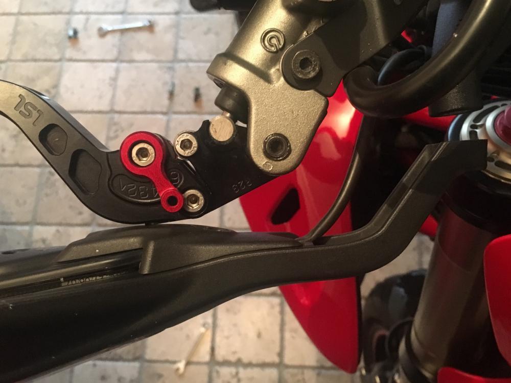

Tortellini Geschrieben 23. Dezember 2018 Geschrieben 23. Dezember 2018 Gestern wollte ich die LSL Kupplungspedal und Bremshebel verbauen. Kupplung passt wunderbar, Bremse dafür gar nicht. Der Hebeladapter „R23“ kommt an den Handschutz. So heftig, dass dadurch die Bremse betätigt wird. Kennt jemand das Problem an der Hyper mit LSL und den Handschützern? 1 ++
Letti Geschrieben 23. Dezember 2018 Geschrieben 23. Dezember 2018 Hatte einige Hebel an meiner getestet... mit dem selben Problem... (andere passten zwar vorne, waren aber zu lange und standen seitlich am handguard an hab jetzt die ducabike verbaut, die passen. https://www.italobike-performance.de/Ducabike-Brems-Kupplungshebel-fuer-Ducati-Hypermotard-1100::1532.html 1 ++
Tortellini Geschrieben 23. Dezember 2018 Autor Geschrieben 23. Dezember 2018 Danke für die Info! Ist ja toll, das im Gutachten die Hyper aufgeführt ist. Da hat der Überwachungsverein ja ganz genau hingeschaut ++
