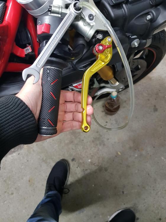

mc_east Geschrieben 7. November 2018 Geschrieben 7. November 2018 Grüß euch! Wie im Titel - der Bremshebel lässt sich bis zum Lenker zerren und hat keinen Anschlagspunkt. Die Bremsflüssigkeit wurde mehrfach gewechselt, da ist definitiv keine Luft mehr drin. Bremsbeläge sind auch neu. In dem Fall wird wohl die Pumpe hin sein, oder? Teilweise kann man die Pumpen ja wieder richten, gibt es da Ersatzteile? Oder was ganz anderes? Danke für eure Tipps! Viele Grüße ++

mc_east Geschrieben 8. November 2018 Autor Geschrieben 8. November 2018 Also an der Pumpe ist feucht :-( Werde über Nacht mal mit Kabelbinder das System unter Druck lassen und morgen schauen. Beim entlüften beginne ich immer mit dem entferntesten Punkt, also linker bzw. Rechter Block. ++

Catweazel Geschrieben 8. November 2018 Geschrieben 8. November 2018 Mc-east, hast Du auch neue Hebel verbaut? Dann könnte der neue Druckbolzen vielleicht noch nicht eingestellt bzw. zu kurz sein? (Gewinde mit Kontermutter oder klitzekleine Madenschraube) Wird dann auch gerne mal feucht an der Manschette... Oder wo wird es feucht? Aludichtringe statt Kupfer verwendet? Früher hatte ich britische “Speedbleeder“ an den Mopeten. Heute auch Stahlbus. Ein Segen, besonders an der hinteren Zange. 1 ++
duc_848evo Geschrieben 8. November 2018 Geschrieben 8. November 2018 vor 1 Minute schrieb Catweazel: Aludichtringe statt Kupfer verwendet? ist das net egal? ++
Catweazel Geschrieben 8. November 2018 Geschrieben 8. November 2018 Gerade eben schrieb duc_848evo: ist das net egal? Das verhält sich wie mit Motoröl, Reifen, usw .... gibt dazu teilweise heftige Diskussionen. Mein System hält seit komplett Alu aber endlich den Druck. 1 ++
mc_east Geschrieben 8. November 2018 Autor Geschrieben 8. November 2018 Ja, es sind andere Hebel verbaut. Da ich die aber sofort nach dem Kauf getauscht habe, habe ich leider keine Referenz zu den Orginialen. Den Druckbolzen habe ich aus den originalen Hebeln benutzt, die passten 1 zu 1 in die neuen. Was für Dichtringe meinst du, für die Hohlschraube? Da habe ich nichts dran gefummelt, hier ist alles Original. Habe nochmals das System geprüft. Begonnen habe ich diesmal an der Pumpe. Dann rechts, dann den abgebauten und hochgehangenen linken Block. Nirgendwo auch nur ein Miniblässchen :-( Aber ich habe ein kleines Loch unter der Pumpe, wo es, wie es scheint, ganz leicht raus "blubbert" wenn man heftig pumpt. Bild ist mal im Anhang. Dazu drei Bilder, wie der Griff sich verhält - erst ganz geöffnet, dann am Anschlag und dann kann man, mit wenig kraftaufwand noch ein Stück weiter ziehen, dann landet man bei Bild drei. Dort ist dann wirklich Ende, aber es fühlt sich immer noch schwammig an. Zudem ist auch ein relativ großer Leerweg zu Beginn... ++
adi1204 Geschrieben 8. November 2018 Geschrieben 8. November 2018 Den leerhub stellst du mit dem Druckbolzen ein. Wenn der zu weit weg vom Kolben ist, hast diesen leerhub. Aber Vorsicht, nicht bis ganz ran stellen. ++
Catweazel Geschrieben 8. November 2018 Geschrieben 8. November 2018 Bleibt noch das DOT, dass unten aus dem Lüftungsloch austritt. DOT ist übrigens übel ätzend, daher abwaschen! Hoffentlich hast Du den Kolben beim Pumpen während des DOT-Change nicht drucklos bis Innenanschlag rein gedrückt. Hab mir so schon mal die Kolbenlippe geschrottet... Ja, ich meinte die Dichtringe der Hohlschrauben. Seit Alu hat es bei mir keine Luft mehr gezogen. ++

mc_east Geschrieben 9. November 2018 Autor Geschrieben 9. November 2018 Ich habe immer drauf geachtet, den Griff nicht bis Anschlag zu ziehen. Aber ob ich mal kurz gepennt habe, möchte ich pauschal nicht ausschließen. Wie empfindlich ist denn die Lippe? Geht die sofort hopps, oder muss man da schon knackig den Bolzen reinballern? Kann man auch feststellen, ob die durch ist, ohne die Pumpe zu zerlegen? Gibt es eigentlich eine Explosionszeichnung von dem Pumpen? Dann kann ich mir das Membran / Kolbenlippe besser vorstellen. Ist es normal, dass es ein wenig durch da Lüftungsloch blubbert? ++
mc_east Geschrieben 9. November 2018 Autor Geschrieben 9. November 2018 Also hab das System jetzt 24h unter Druck gelassen. Unter der Pumpe waren ein paar Tropfen. Ist das normal? Luft kam hinterher weiterhin keine. Wenn ich den Bolzen einstelle und den Leerhub verringere, komme ich so langsam doch zu einem sauberen Druckpunkt. Wenn ich in die Staubmanschette schaue, sehe ich Feuchtigkeit - normal oder Bolzenlippe/Dichtringe evtl. defekt? ++

mc_east Geschrieben 10. November 2018 Autor Geschrieben 10. November 2018 Habe die Pumpe mal zerlegt. Die sieht absolut top aus. In den Membranen keinerlei Verforumung, Risse, Riefen oder sonstige Macken. Was mich wundert ist die Aussage: "Beim entlüften nicht zu weit rein drücken, sonst werden die Lippen beschädigt". Wie sollen die denn beschädigt werden, wenn die in einem Zylinder nur hin und her laufen? Ich würde die Pumpe jetzt reinigen und wieder zusammen bauen. Sifft es weiterhin - gibt es eine neue. Hierzu zwei Fragen: Würdet ihr die Membran mit etwas einschmieren? Oder einfach nur Bremsflüssigkeit drauf? Ich habe schon mehrfach gelesen, dass manche die Hohlschraube ersetzen. Ein Muss? Dichtungsringe sind klar :-) Und bevor die Frage kommt: Ich bewege meine Mopete nicht auf der Renne und hab eine Menge reingesteckt in der letzten Zeit - daher will ich nicht gleich, "wenn ich schon dran bin", die Pumpe tauschen Danke für eure Tipps :-) ++
9to10 Geschrieben 10. November 2018 Geschrieben 10. November 2018 Man muss nicht alles gleuben, was jemand schreibt 😜 Anständig reinigen. Mach etwas Bremsflüssigkeit drauf und bau zusammen. 1 ++
