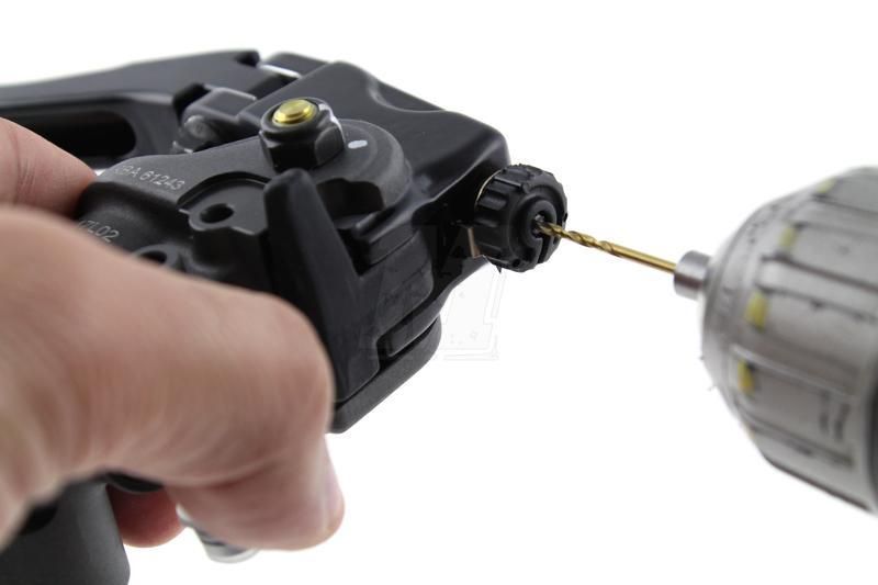

*1098s* Geschrieben 20. Juni 2019 Autor Geschrieben 20. Juni 2019 Noch einmal das Thema aus der Versenkung geholt... seit heute ist die neue Brembo Pumpe -> 19RCS CORSA CORTA an der V4 montiert... bei @dslr natürlich gekauft inkl. dem Fernversteller. Doch wie zur Hölle bekomme ich den Fernversteller an den Hebel? Das Verstellrädchen (im Bild oben links) geht ab? oder gibt es einen kniff...? HILFE!!! 0 Zitieren ++
Thommy-Duc Geschrieben 20. Juni 2019 Geschrieben 20. Juni 2019 Hat mich auch interessiert Im Netz gefunden: Der Einstellknopf des RCS wird auf eine Rändelwelle aufgepresst. Es wird dort nur durch die Enge der Passform gehalten. Nehmen Sie es mit einer Zange und ziehen Sie es ab. Evtl. mit einem Heißluftfön etwas erwärmen und dann abziehen ?! Oder - es gibt auch ein Tipp mit ausbohren 😱 1 Zitieren ++

lunschi Geschrieben 20. Juni 2019 Geschrieben 20. Juni 2019 ...was bitte soll das Bohren bewirken? Wenn man in die Schraube reinbohrt sitzt der Knopf doch immer noch drauf?!? Gruss Kai 0 Zitieren ++

*1098s* Geschrieben 20. Juni 2019 Autor Geschrieben 20. Juni 2019 Danke Jungs für die Tipps. Man benötigt viel Mut, Kraft und eine Zange. Zack ab ist es 👍🏼 2 Zitieren ++
