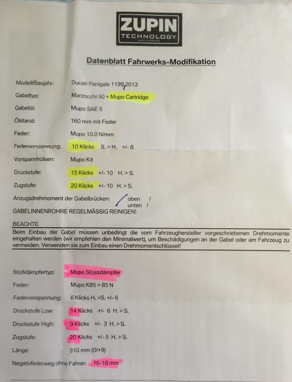

Markus1.0 Geschrieben 20. Oktober 2018 Geschrieben 20. Oktober 2018 Servus, ich fahre deine Komponenten in einer 1199 Standard. Wurde von Zupin eingebaut und eingestellt. Anbei die Zupin Einstellungen. Fahre nur LS und bin fahrfertig ca. 85kg schwer. lg ++
andi82g Geschrieben 5. November 2018 Autor Geschrieben 5. November 2018 Danke Markus. das ist schon mal ein Anhaltspunkt. Die 85kg schaffe ich auch... aber auch ohne Leder :-) Gruß Andi ++
