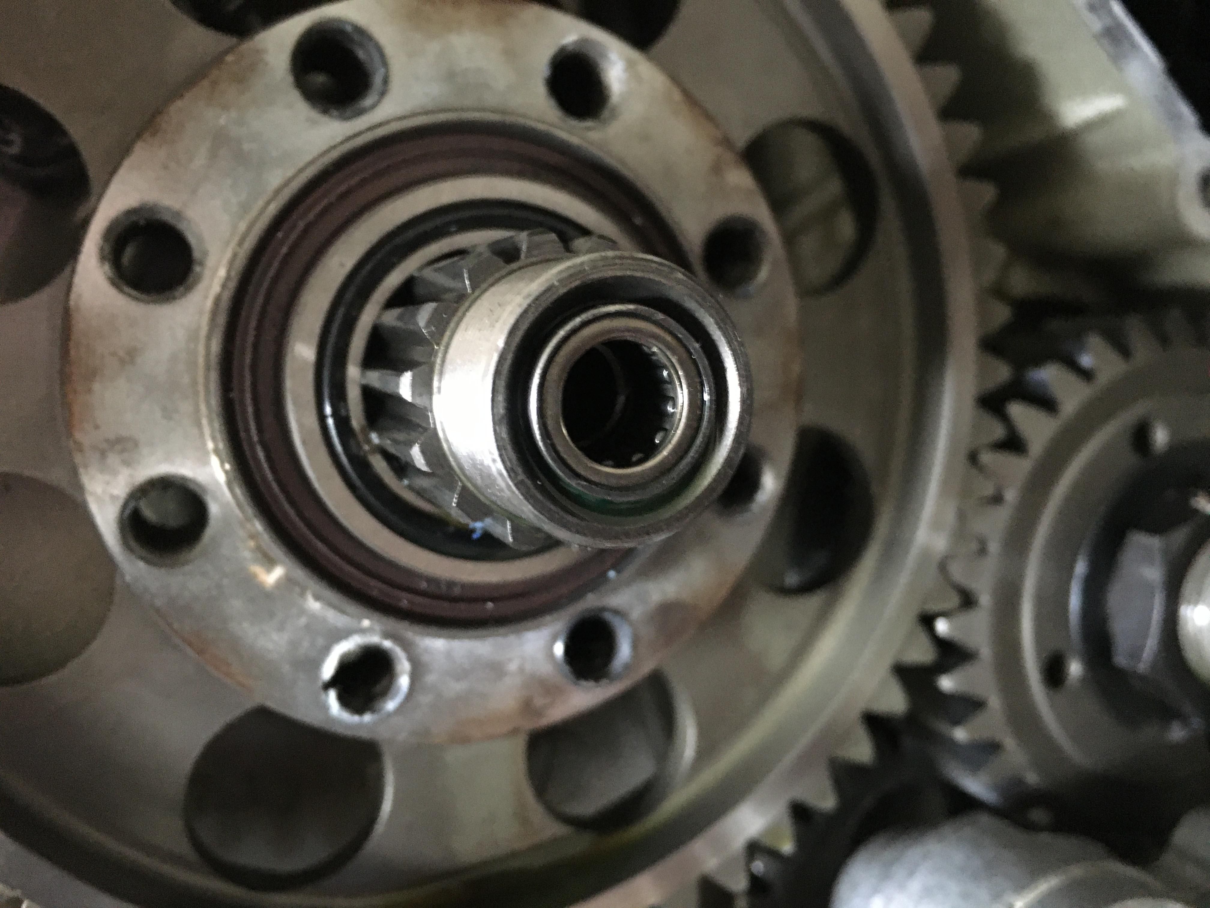

Ich mache gerade den umgekehrten Umbau, also vom Trockenumbau wieder zurück auf original Ölbad einer 848.
Ich habe mir mal nebendran einen SF848 Motor gelegt um a weng ne Vorlage zu haben, da ist mir aufgefallen dass im Trockenkupplungsumbau ein Lager für die Druckstange ist und im 848SF mit Ölbad nicht. Muss das auch ausgebaut werden?
Ja, muss wieder raus.

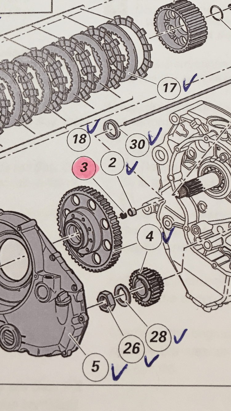

Ist ein Nadellager und eine Hülse die eingeschlagen wurde.
Position 2 und 3.

Danke, das 4-Teilige Schraube-Feder-Set habe ich schon getauscht.
Wie bekommt man denn die Hülse und das Lager am besten wieder raus? Evtl. von der Lima-Seite mit ner dünnen Stange rausklopfen?
Ja, von der Anderen Seite rausklopfen. Da sollte auch genug Fleisch sein anzusetzen.
