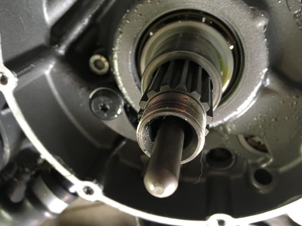

lunschi Geschrieben 8. März 2019 Geschrieben 8. März 2019 @adi1204 : Bei welcher Schraube bist Du da gerade? Bei der Kettenradmutter? 1. Gang einlegen und mit vernünftigem Werkzeug (d.h. was nicht so stark federt) und mit Schwung. Dann geht die einfach so lose. Wenns so nicht reicht dann noch zusätzlich einen draufsetzen der die Bremse tritt dann muss sie sofort losgehen. Ich nehme da den 3/4"-Steckschlüsselsatz! Kai ++
adi1204 Geschrieben 8. März 2019 Geschrieben 8. März 2019 vor 1 Minute schrieb lunschi: @adi1204 : Bei welcher Schraube bist Du da gerade? Bei der Kettenradmutter? 1. Gang einlegen und mit vernünftigem Werkzeug (d.h. was nicht so stark federt) und mit Schwung. Dann geht die einfach so lose. Ich nehme da den 3/4"-Nusskasten! Kai Genau die vom Kettenritzel geht net auf. Hab ne 32er Nuss mit 3/4“ und einen Knebel ca. 800mm lang. Dann werde ich das Morgen nochmal mit einem Kumpel versuchen. Glaube meine Frau ist zu leicht dafür. 😏 ++
adi1204 Geschrieben 8. März 2019 Geschrieben 8. März 2019 vor 14 Minuten schrieb fighterbiene: @adi1204 Gefällt mir sehr gut 😎👍 Danke. Dachte ich kann mir das gerassel heute mal anhören. Pustekuchen. 🙈 ++
lunschi Geschrieben 8. März 2019 Geschrieben 8. März 2019 Gerade eben schrieb adi1204: Genau die vom Kettenritzel geht net auf. Hab ne 32er Nuss mit 3/4“ und einen Knebel ca. 800mm lang. Dann werde ich das Morgen nochmal mit einem Kumpel versuchen. Glaube meine Frau ist zu leicht dafür. 😏 Hmmh die hab ich bisher immer ohne fremde Hilfe allein aufbekommen... Vielleicht hilft bissl warmmachen (vorsichtig nicht zu warm das ist Vergütungsstahl, also nicht über 150°C weil die wohl mit Loctite eingeklebt ist. Kai ++
adi1204 Geschrieben 8. März 2019 Geschrieben 8. März 2019 vor 1 Minute schrieb lunschi: Hmmh die hab ich bisher immer ohne fremde Hilfe allein aufbekommen... Vielleicht hilft bissl warmmachen (vorsichtig nicht zu warm das ist Vergütungsstahl, also nicht über 150°C weil die wohl mit Loctite eingeklebt ist. Kai Hab auch schon an mir gezweifelt und überlegt ob dort Linksgewinde ist?? 🙈🙈 ++
lunschi Geschrieben 8. März 2019 Geschrieben 8. März 2019 ...weil ich ja ein Spargeltarzan bin nehm ich zu dem 3/4"-Nusskasten mit Knebel immer noch ein 1,50 m langes Alurohr als Verlängerung. Nach dem Motto "Gewaltig ist des Schlossers Kraft, wenn er mit dem Hebel schafft" oder so ähnlich. Hab ich mir beim Schrauben an unserem Oldtimer-Wohnmobil angewöhnt (Mercedes 7,5-Tonner von 1966) Kai ++
adi1204 Geschrieben 8. März 2019 Geschrieben 8. März 2019 Ich geh da am Wochenende nochmal dran. Mal sehen. ++
fighterbiene Geschrieben 8. März 2019 Autor Geschrieben 8. März 2019 vor 12 Minuten schrieb adi1204: Ich geh da am Wochenende nochmal dran. Mal sehen. ..... das wird 😉 und dann freust du dich 😎 ++

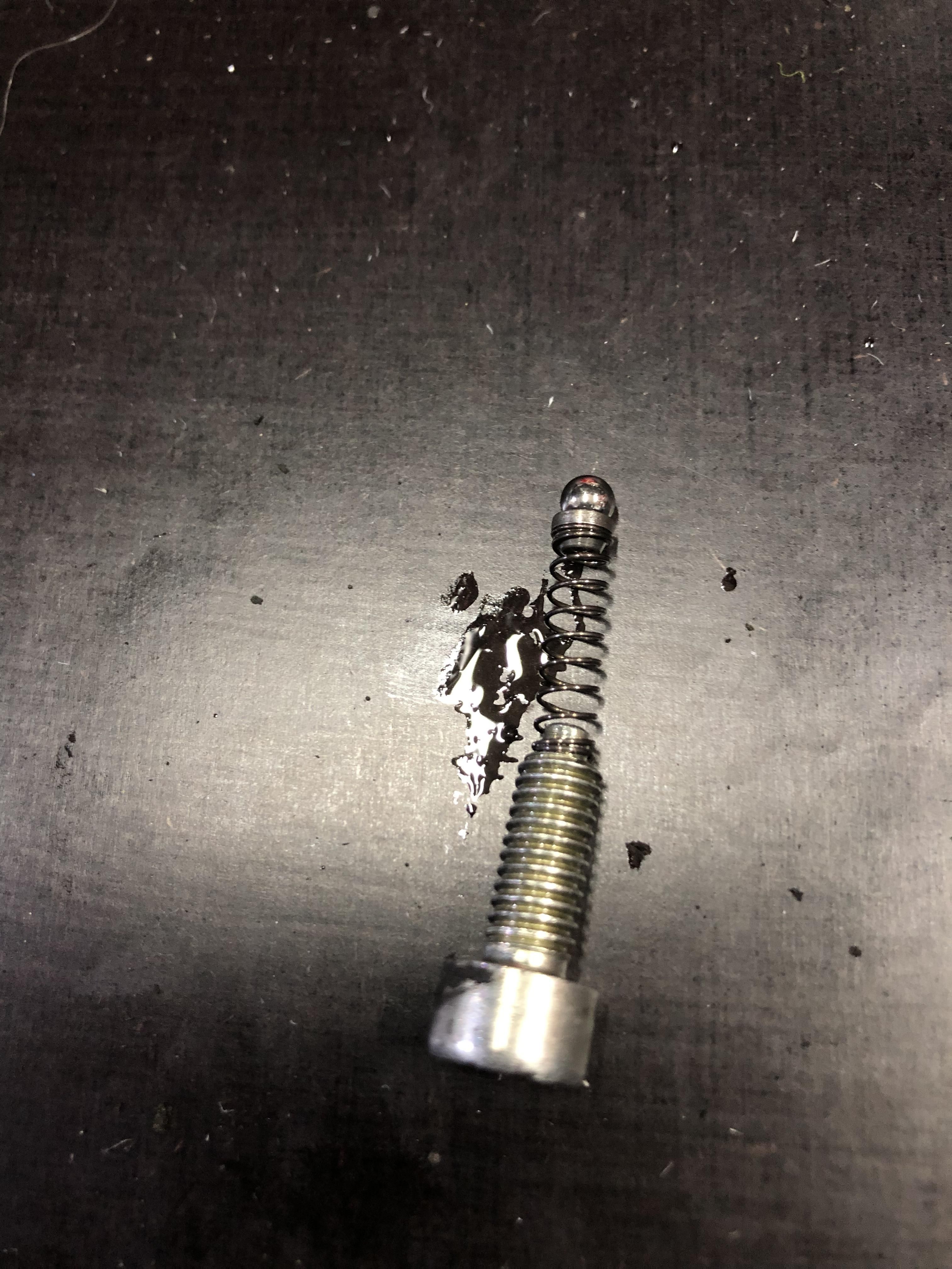

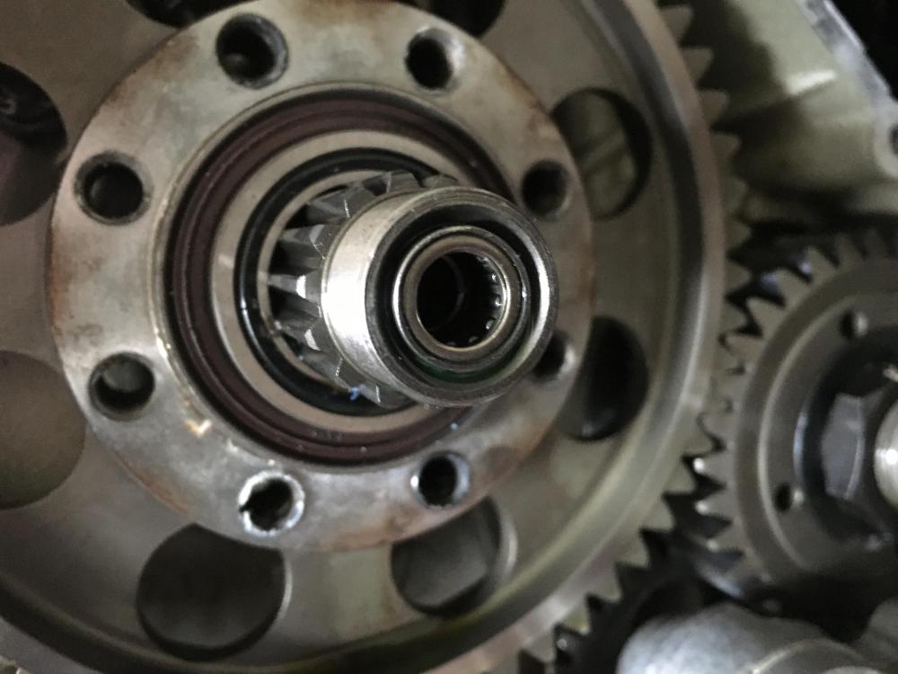

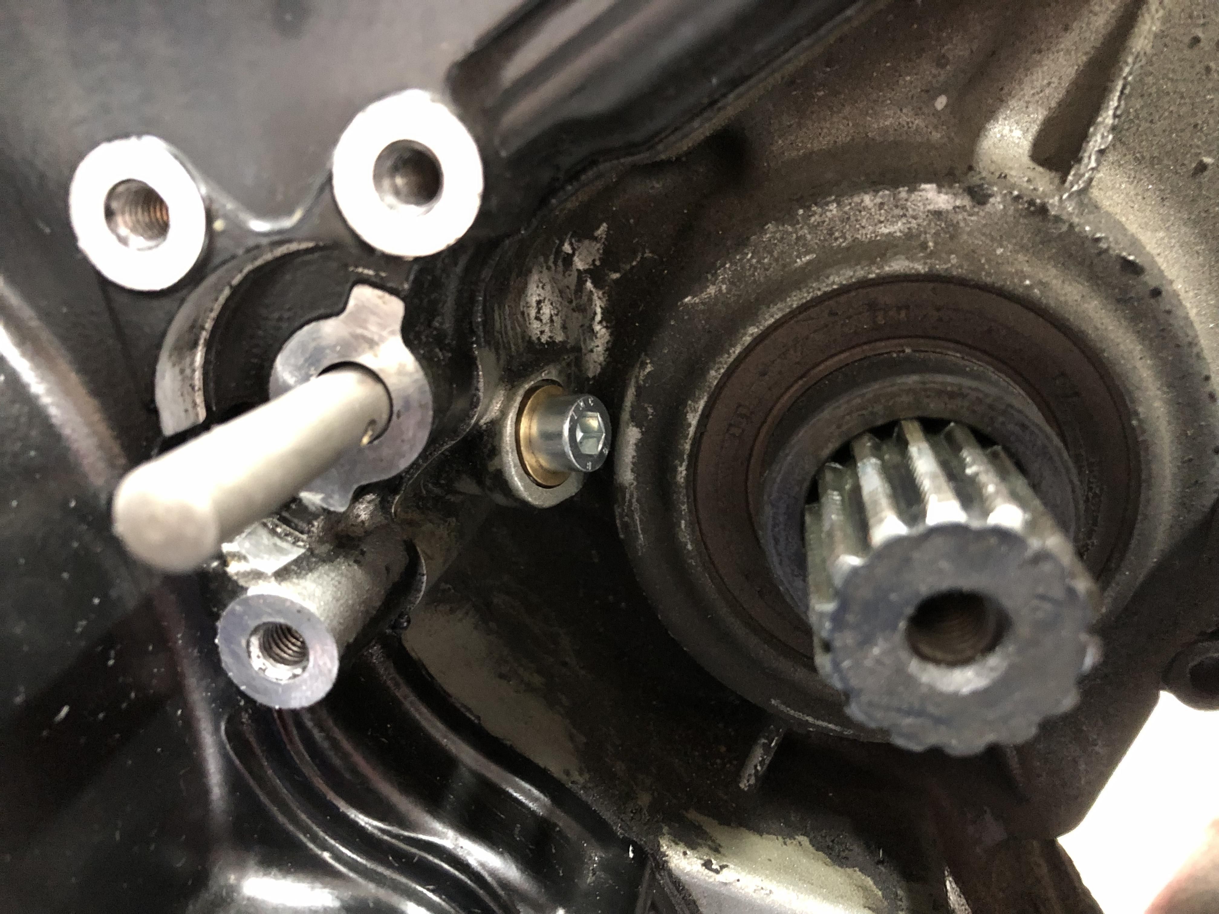

adi1204 Geschrieben 9. März 2019 Geschrieben 9. März 2019 So Mutter vom Ritzel ist auf 👍 Schlagschrauber ca. 3Sek. 🙈 Ritzel ist runter und die Schraube dahinter ist raus. Bild. Jetzt brauch ich doch nochmal Hilfe!! Wie bekomme ich die Feder und Kugel da raus? ++
adi1204 Geschrieben 9. März 2019 Geschrieben 9. März 2019 Hab die beschissene Feder mit Kugel raus. Neue Schraube iss drin, Öl ist eingefüllt. 👍 Jetzt rauche ich noch eine und dann wird gezündet. 🤪 ++
lunschi Geschrieben 9. März 2019 Geschrieben 9. März 2019 @adi1204 : ...und was ist an der neuen Schraube jetzt anders? Kai ++

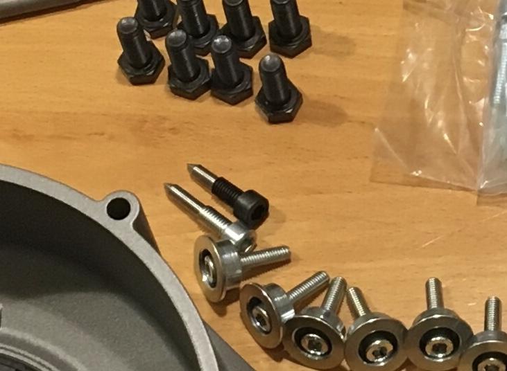

adi1204 Geschrieben 9. März 2019 Geschrieben 9. März 2019 vor 55 Minuten schrieb lunschi: @adi1204 : ...und was ist an der neuen Schraube jetzt anders? Kai Die Schraube, Feder und Kugel entfällt. Dafür kommt eine längere Schraube rein. Am Ende zylindrisch und eine Spitze. Siehe Bild. Hab die längere verwendet. ++

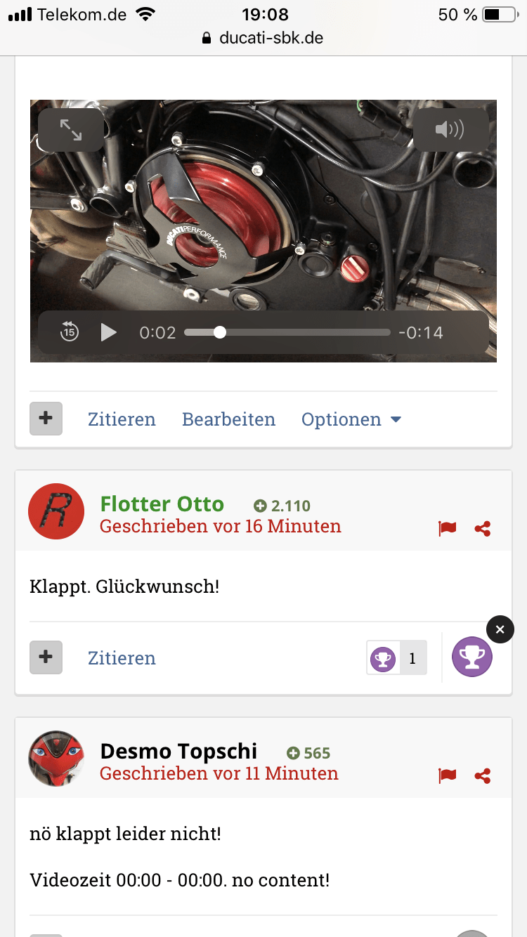

adi1204 Geschrieben 9. März 2019 Geschrieben 9. März 2019 Ich hoffe das klappt mit dem Video. 🤔 B2BE4D84-1123-4DD3-8C4E-97E6B8C48CD3.MOV 3 ++
Desmo Topschi Geschrieben 9. März 2019 Geschrieben 9. März 2019 nö klappt leider nicht! Videozeit 00:00 - 00:00. no content! ++
adi1204 Geschrieben 9. März 2019 Geschrieben 9. März 2019 vor 14 Minuten schrieb Desmo Topschi: nö klappt leider nicht! Videozeit 00:00 - 00:00. no content! Bei mir gehts auch. 🤔🤔 ++
spale Geschrieben 9. März 2019 Geschrieben 9. März 2019 Kann runtergeladen werden 25.7 MB und rasselt👍 ++
lunschi Geschrieben 9. März 2019 Geschrieben 9. März 2019 ...ich hab nur Sound aber kein Video... Kai ++
Duc1040 Geschrieben 9. März 2019 Geschrieben 9. März 2019 vor 1 Stunde schrieb adi1204: Die Schraube, Feder und Kugel entfällt. Dafür kommt eine längere Schraube rein. Am Ende zylindrisch und eine Spitze. Siehe Bild. Hab die längere verwendet. Wird da eine Ölversorgung mit verschlossen, die jetzt nicht mehr gebraucht wird??? ++
fighterbiene Geschrieben 9. März 2019 Autor Geschrieben 9. März 2019 vor 2 Stunden schrieb adi1204: Ich hoffe das klappt mit dem Video. 🤔 B2BE4D84-1123-4DD3-8C4E-97E6B8C48CD3.MOV ggggggrrrrrrrrrrr !!!!! 😉😎👍 Jetzt rasseln wir beide 😂😂😂 1 ++
adi1204 Geschrieben 9. März 2019 Geschrieben 9. März 2019 vor 31 Minuten schrieb Duc1040: Wird da eine Ölversorgung mit verschlossen, die jetzt nicht mehr gebraucht wird??? Das nehme ich an, weis es aber nicht 100%ig. Aber es wird im Forum sicher einer wissen. 1 ++
adi1204 Geschrieben 9. März 2019 Geschrieben 9. März 2019 vor einer Stunde schrieb lunschi: ...ich hab nur Sound aber kein Video... Kai Dann hast du ja das wichtigste. 😂 Bilder sind ja oben genug. 2 ++
lunschi Geschrieben 9. März 2019 Geschrieben 9. März 2019 vor 48 Minuten schrieb adi1204: Das nehme ich an, weis es aber nicht 100%ig. Aber es wird im Forum sicher einer wissen. Jepp das ist das Dosierventil für die Kupplungsbeölung. Wenn bei niedriger Drehzahl der Öldruck sinkt wird von der federbelasteten Kugel die Ölzufuhr zur Kupplung reduziert bzw. unterbrochen damit man den Leerlauf überhaupt reinkriegt. So die Idee. Gesunde Motoren bauen allerdings auch bei Leerlaufdrehzahl soviel Öldruck auf das dass Ventil aufgedrückt, die Kupplung ölgeflutet wird und sich das Ding dann schlecht schalten lässt. Klarer Fall von gut gemeint... @adi1204 : könntest Du bitte mal die Feder ausmessen, also Drahtdurchmesser, Außendurchmesser, freie Länge und Zahl der Windungen? Ich würd mir gern eine härtere für die Scrambler besorgen... Kai 1 ++

adi1204 Geschrieben 10. März 2019 Geschrieben 10. März 2019 @lunschi Hier die Maße der Feder Länge 16mm Außendurchnesser 4,3mm Drahtdurchmesser 0,4mm Windungen 9,5 am Ende aber Plan gemacht. 1 ++

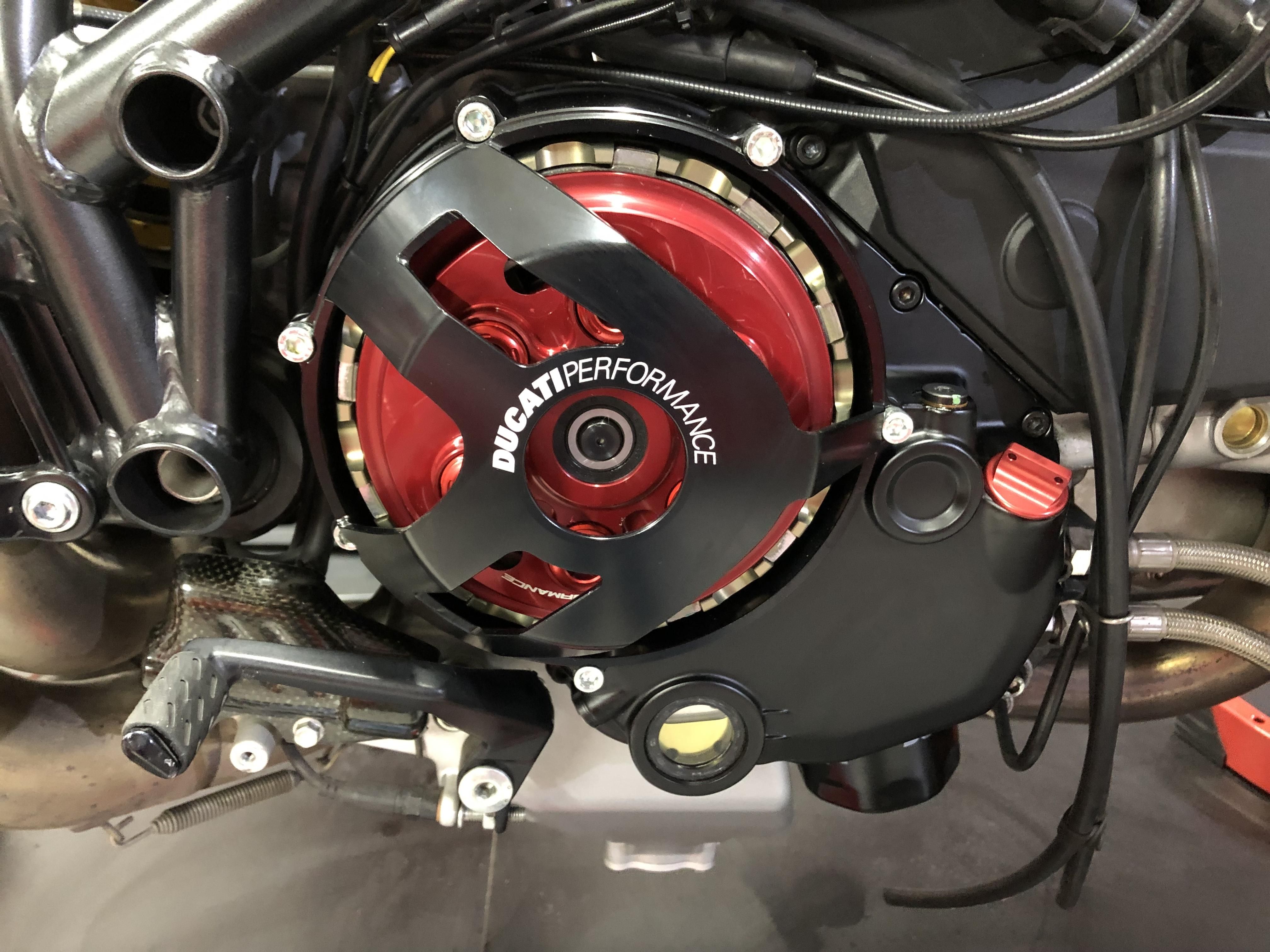

adi1204 Geschrieben 23. März 2019 Geschrieben 23. März 2019 Sooo. Die ersten 130km nach dem Umbau gefahren. 😍 2 was ist mir aufgefallen. 1. beim runterschauten gibt es einen kleinen Schlag am Kupplungshebel. Hmmm.... Nochmal entlüften denke ich. Oder woran kann das liegen? 2. beim Gaswegnehmen jaults etwas. Ist das die Antihoppingkupplung? Bin noch nie mit sowas gefahren. 🙈 oder sind das einfach die Zahnräder vom Primärtrieb? Vorher war da ja ein anderes Primärrad auf der KW. Ein zweiteiliges mit Feder. Damit war halt kein Spiel zw. Den beiden Rädern. ++
lunschi Geschrieben 23. März 2019 Geschrieben 23. März 2019 vor einer Stunde schrieb adi1204: Sooo. Die ersten 130km nach dem Umbau gefahren. 😍 2 was ist mir aufgefallen. 1. beim runterschauten gibt es einen kleinen Schlag am Kupplungshebel. Hmmm.... Nochmal entlüften denke ich. Oder woran kann das liegen? 2. beim Gaswegnehmen jaults etwas. Ist das die Antihoppingkupplung? Bin noch nie mit sowas gefahren. 🙈 oder sind das einfach die Zahnräder vom Primärtrieb? Vorher war da ja ein anderes Primärrad auf der KW. Ein zweiteiliges mit Feder. Damit war halt kein Spiel zw. Den beiden Rädern. Ist das eine Antihopping-Kupplung? Dann wäre der Schlag normal. Oder wenn der Korb extrem eingeschlagen wäre dann kann sowas auch passieren, sollte aber in Deinem Fall nicht zutreffen denke ich 😎 Durch Entlüften änderst Du da aber in jedem Fall nichts. So Jaulen kenn ich eigentlich nicht. Beobachte das mal. Ist das Drehzahlabhängig? Wenns mehr so ein Quietschen ist dann ist die Staublippe am großen Simmerring trocken. Gruss Kai 1 ++
adi1204 Geschrieben 23. März 2019 Geschrieben 23. März 2019 vor 5 Minuten schrieb lunschi: Ist das eine Antihopping-Kupplung? Dann wäre der Schlag normal. Oder wenn der Korb extrem eingeschlagen wäre dann kann sowas auch passieren, sollte aber in Deinem Fall nicht zutreffen denke ich 😎 Durch Entlüften änderst Du da aber in jedem Fall nichts. So Jaulen kenn ich eigentlich nicht. Beobachte das mal. Ist das Drehzahlabhängig? Wenns mehr so ein Quietschen ist dann ist die Staublippe am großen Simmerring trocken. Gruss Kai Ja, ist eine Antihoppingkupplung. also normal. Gut. Ja das jaulen ist Drehzahl abhängig. Ist wenn ich das Gas wegnehme bei so 5-6t Umdrehungen. Ist kein Quietschen. Ich gehe mal davon aus, das das die beiden Zahnräder sind. Das schlagen im Kupplungshebel hat mir jedenfalls mehr sorgen gemacht. Ok. Muss ich mich dran gewöhnen. 😏 ++
lunschi Geschrieben 23. März 2019 Geschrieben 23. März 2019 ...beim Runterschalten mehr Zwischengas dann gibts auch keinen Schlag im Kupplungshebel. Ist eh nicht so gut weil die Kupplung dann ja jedesmal rutscht (weil Antihoppla aktiv). Gibt also auch mehr Verschleiß. Ich empfehle also so zu kuppeln das es nicht schlägt. Kann man sich aber angewöhnen. Kai 1 ++
adi1204 Geschrieben 23. März 2019 Geschrieben 23. März 2019 vor 1 Minute schrieb lunschi: ...beim Runterschalten mehr Zwischengas dann gibts auch keinen Schlag im Kupplungshebel. Ist eh nicht so gut weil die Kupplung dann ja jedesmal rutscht (weil Antihoppla aktiv). Gibt also auch mehr Verschleiß. Ich empfehle also so zu kuppeln das es nicht schlägt. Kann man sich aber angewöhnen. Kai Alles klar Kai. Danke dir. Dann muss ich das wohl lernen. 🤪 Wie gesagt. Ist meine erste Antihoppala. 🙈 ++
lunschi Geschrieben 23. März 2019 Geschrieben 23. März 2019 @adi1204 : Ja immer schafft man das natürlich nicht (sonst bräuchte man ja auch keine Antihoppla gell?) aber so beim normalen Rumrollen versuch ich immer so runterzuschalten das der Motor nicht stark "angeschoben wird" was in der Praxis dann heißt man schaltet bei niedrigeren Drehzahlen runter. Im Spassmodus braucht man darauf aber denke ich keine Rücksicht nehmen dann soll die Kupplung halt tun wozu sie konstruiert ist. Kai ++
