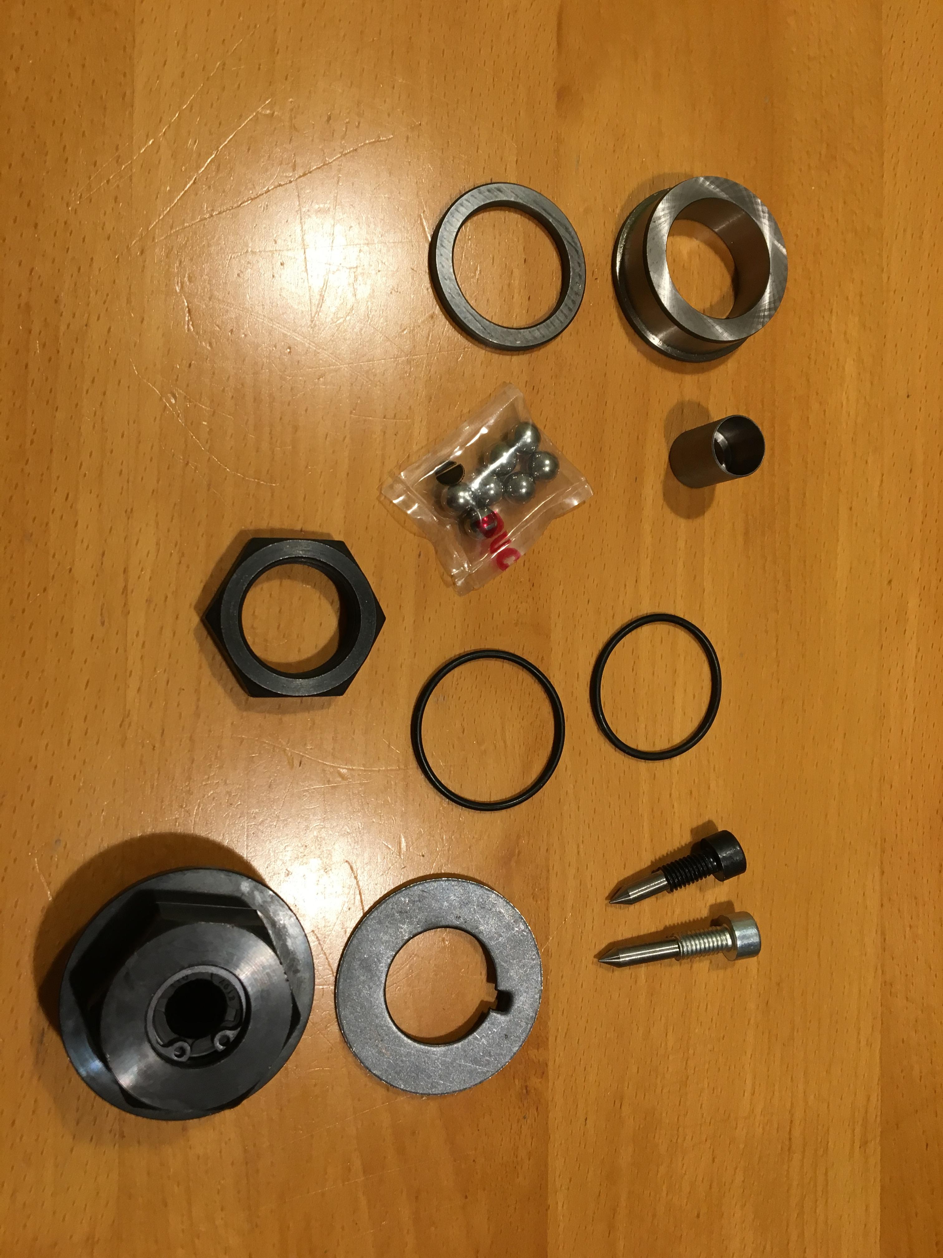

adi1204 Geschrieben 13. Januar 2019 Geschrieben 13. Januar 2019 Beim Umbaukit von DP sind auch die Beläge dabei. 😉 Ich hab jetzt beide bestellt und sind hoffentlich bald da. ++

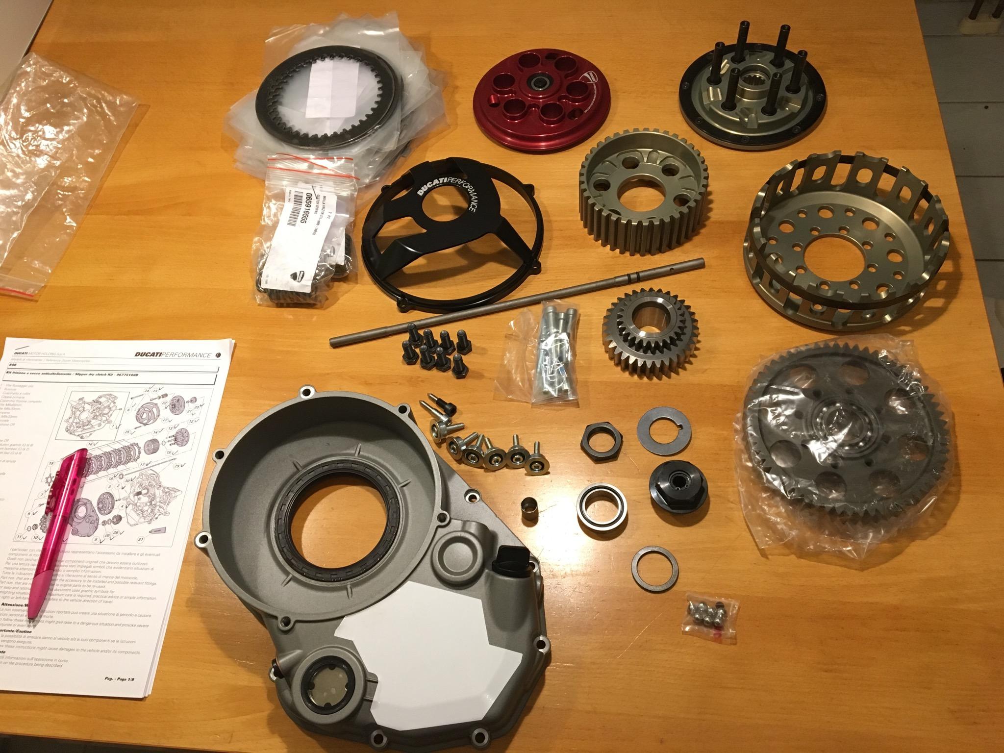

adi1204 Geschrieben 19. Januar 2019 Geschrieben 19. Januar 2019 Sooo. Das originale Umbaukit ist da. Leider ohne Umbauanleitung. 🙈 Hat jemand eine Anleitung dazu? Es sind ein paar Muttern, Scheiben, Dichtringe, etc. dabei, wo ich jetzt auf Anhieb nicht weis wo das hin gehört. Auch paar Drehmomente wären nicht schlecht. 😉 Wenn wer was hat, bitte melden. Die Kugeln sind für die Antihopping Kupplung. Das Blech und die Mutter sind für das Primärzahnrad. Eventuell ergibt sich das ja auch alles wenn ich umbaue. 🤔 ++
adi1204 Geschrieben 21. Januar 2019 Geschrieben 21. Januar 2019 Großes Dankeschön an @ruudi34 für die Anleitung und die Beantwortung der Fragen. 👍👍👍 Kann losgehen mit dem Umbau wenn diese Woche noch die Spinnenfeder eintrifft. 1 ++
ruudi34 Geschrieben 21. Januar 2019 Geschrieben 21. Januar 2019 War die Spinnenfeder nicht dabei? Das Gehäuse hab ich noch Schwarz lackieren lassen. Gruß Peter 1 ++

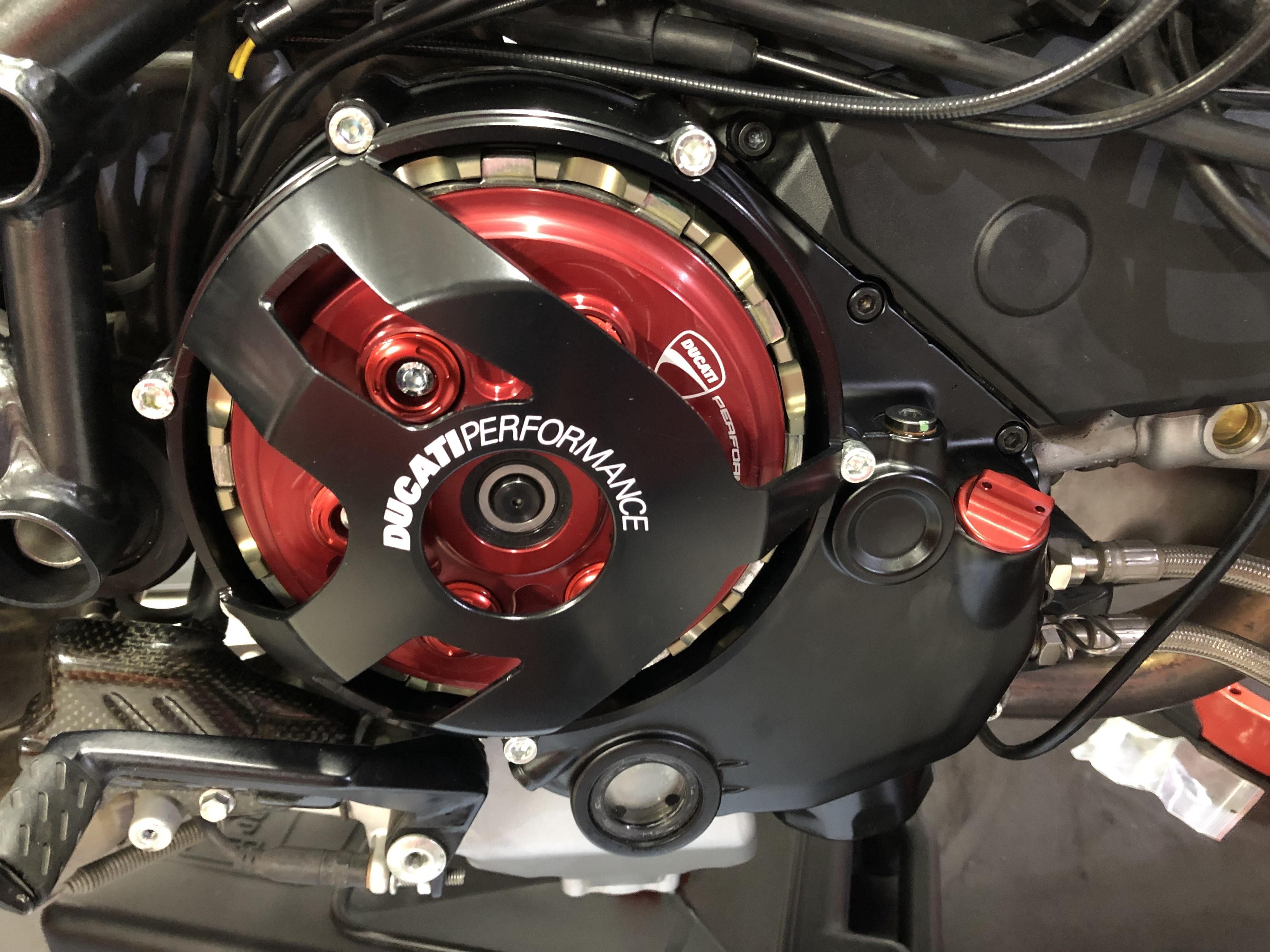

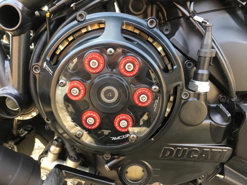

fighterbiene Geschrieben 23. Februar 2019 Autor Geschrieben 23. Februar 2019 ...... Boys ich hab mich verliebt 😍😍😍😍😍😍😍😍😍 2D2C07A6-2D94-4F0E-B182-0862C20F1335.MOV 9 ++
Duke Geschrieben 23. Februar 2019 Geschrieben 23. Februar 2019 Haste umgebaut ? Goil 👍 Abba, wat soll der Plastikeckel ? ++
Michel87 Geschrieben 23. Februar 2019 Geschrieben 23. Februar 2019 vor 3 Stunden schrieb fighterbiene: ...... Boys ich hab mich verliebt 😍😍😍😍😍😍😍😍😍 2D2C07A6-2D94-4F0E-B182-0862C20F1335.MOV Fein fein. Wird sicher noch ein ganzes Stückchen lauter werden... ++
fighterbiene Geschrieben 23. Februar 2019 Autor Geschrieben 23. Februar 2019 @Duke eben dann geholt 😎👍 mir gefiel der Deckel 😉 @spale genau die light Version 😉😂😂 @Michel87 ja ☺️ Waren ja mal gerade 100km jetzt 😉 LG Petra ++
spale Geschrieben 23. Februar 2019 Geschrieben 23. Februar 2019 Wußte gar nicht das so was funktioniert 👍 ++
adi1204 Geschrieben 23. Februar 2019 Geschrieben 23. Februar 2019 Glückwunsch. 👍👍 Skiurlaub ist ja bei mir jetzt vorbei, daher kann ich jetzt mit dem Umbau anfangen. 🤪 1 ++
fighterbiene Geschrieben 23. Februar 2019 Autor Geschrieben 23. Februar 2019 vor 3 Stunden schrieb adi1204: Glückwunsch. 👍👍 Skiurlaub ist ja bei mir jetzt vorbei, daher kann ich jetzt mit dem Umbau anfangen. 🤪 ...... dann mal hinne 😜😂😂 lohnt sich einfach ☺️ ++

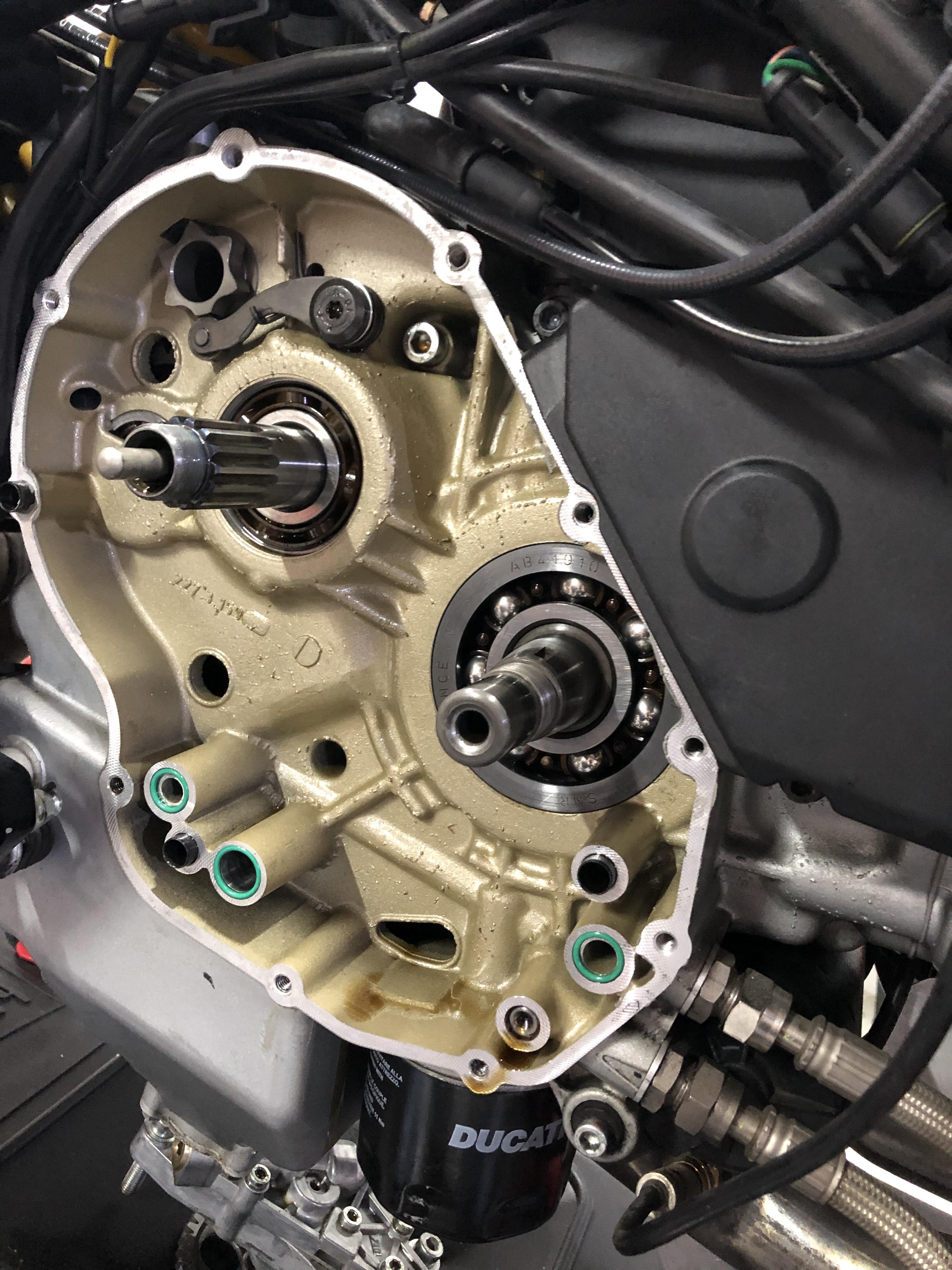

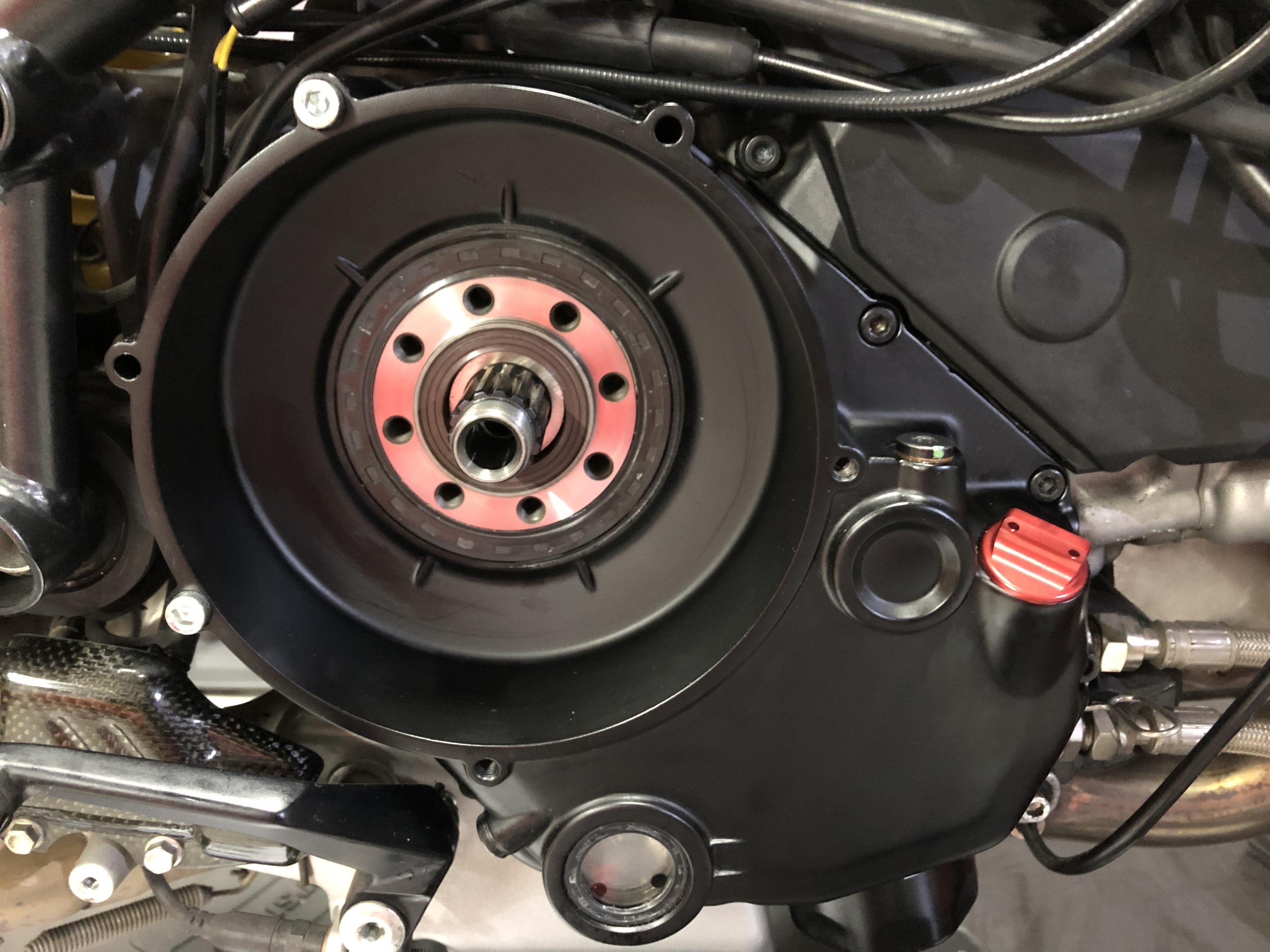

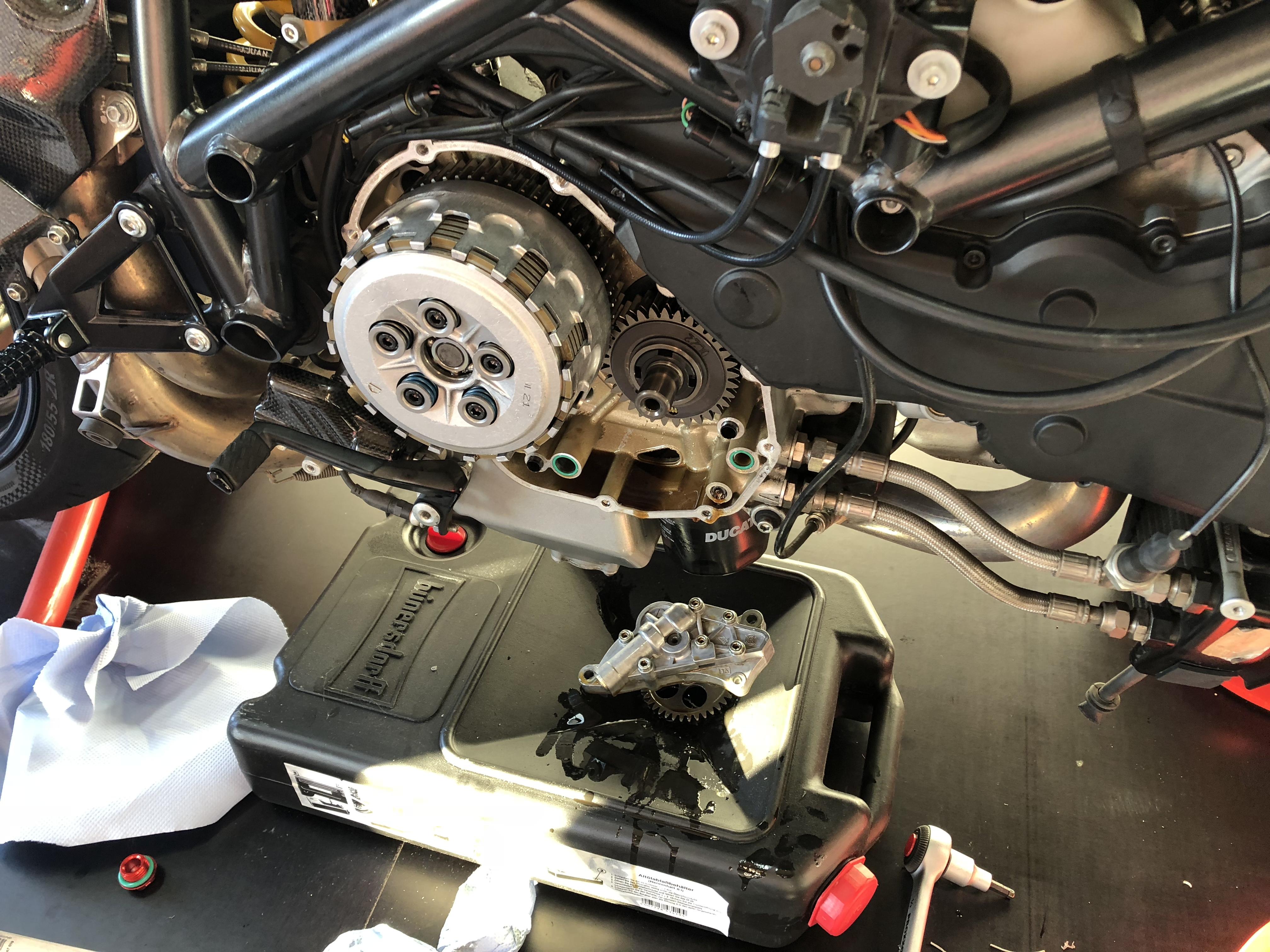

adi1204 Geschrieben 24. Februar 2019 Geschrieben 24. Februar 2019 vor 16 Stunden schrieb fighterbiene: ...... dann mal hinne 😜😂😂 lohnt sich einfach ☺️ Hab direkt heute mal paar Minuten investiert. 🤪 Erst musste die Renne fertig gemacht werden. 😏 Und natürlich passt die extra dafür gekaufte Nuss für die Nutmutter nicht. Muss ich diese Woche mal auf die Drehbank. ++

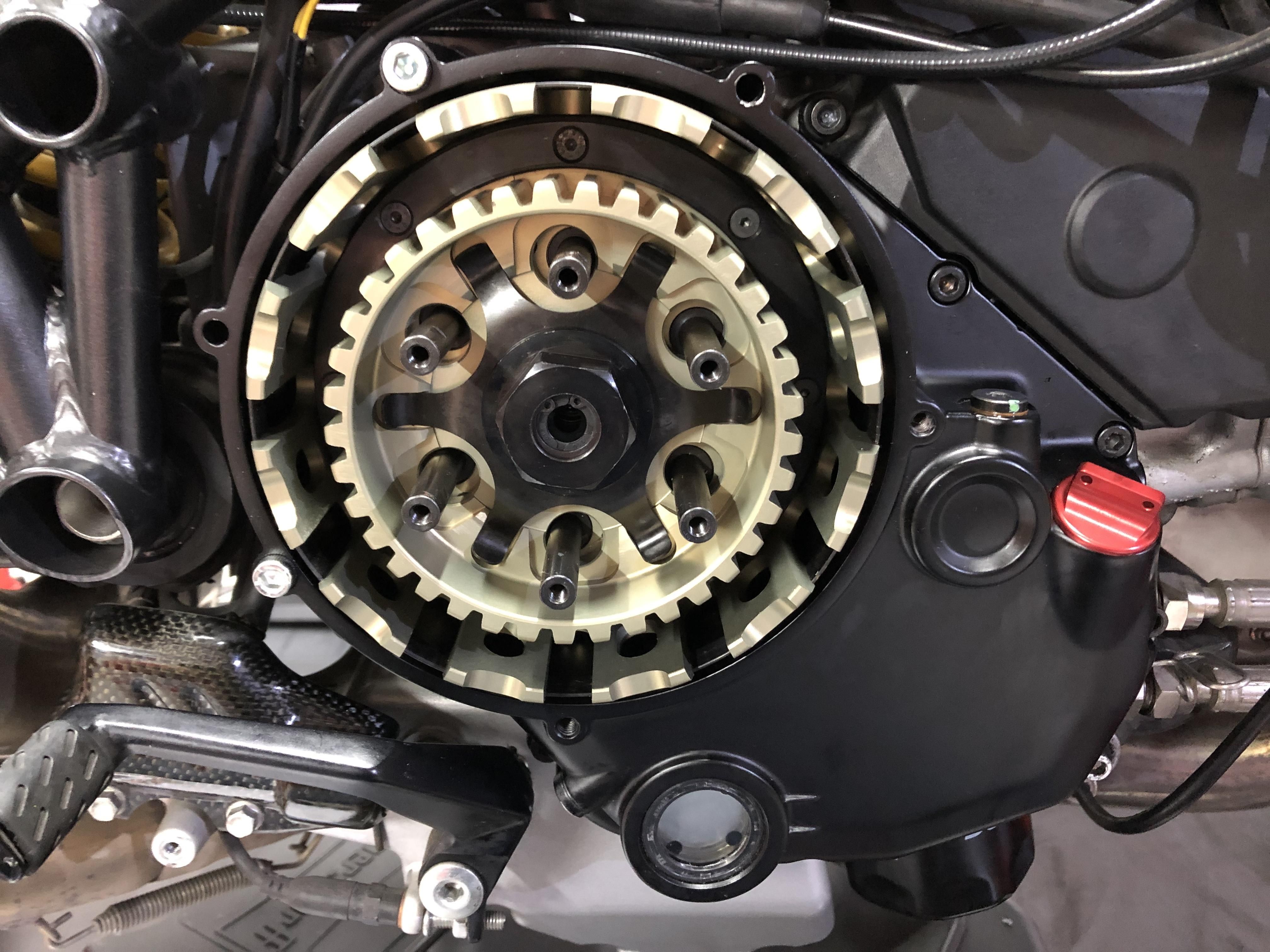

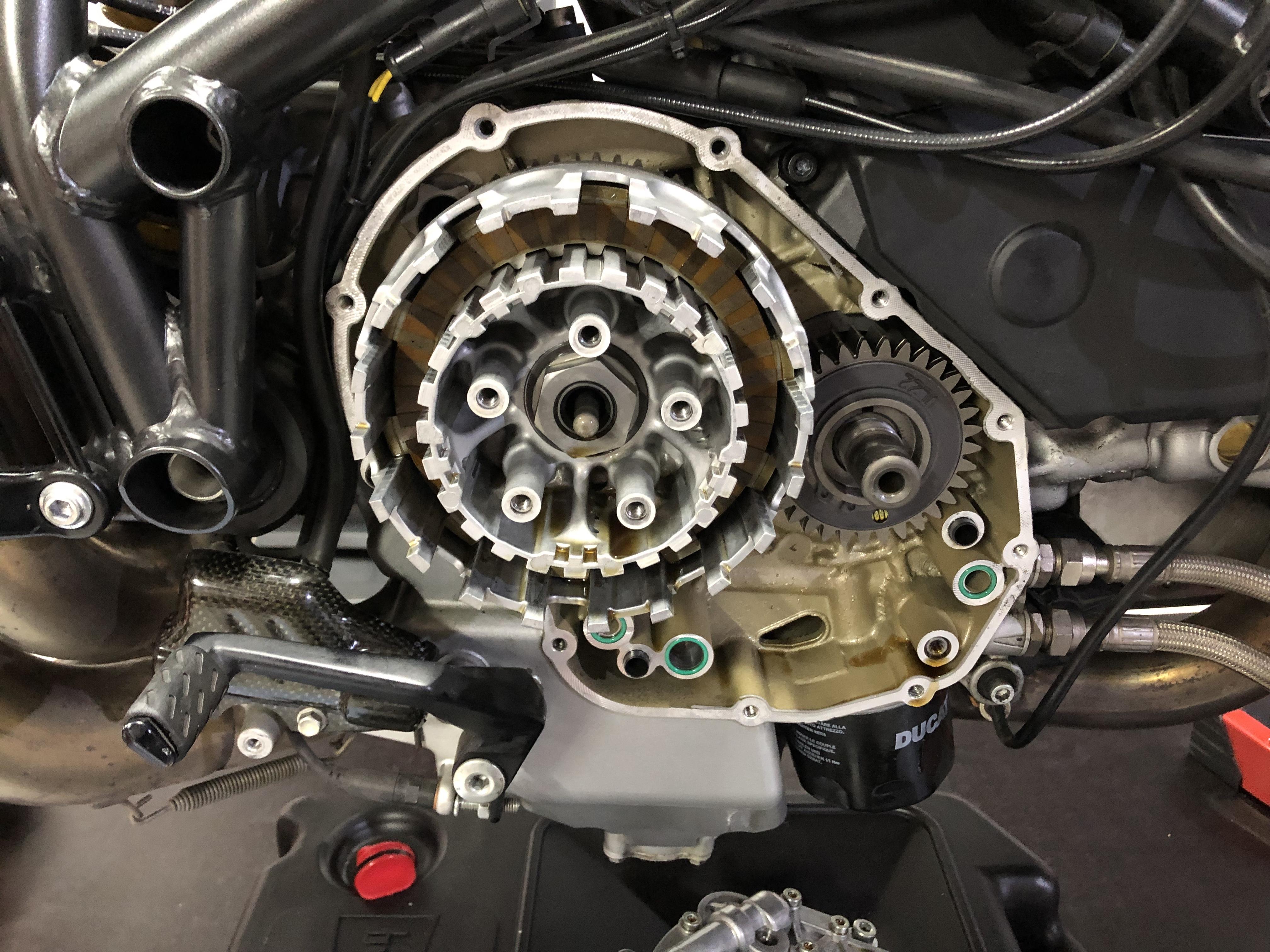

adi1204 Geschrieben 3. März 2019 Geschrieben 3. März 2019 Es geht voran. 👍 Die Fertigstellung scheiterte am Nichtvorhandensein einer langen 32er Nuss um die Mutter für das Primärrad festzuziehen. 🙈 Das alte flog samt Abzieher mit einem lauten Knall ca. 2m durch die Garage. 😱 3 ++
lunschi Geschrieben 3. März 2019 Geschrieben 3. März 2019 vor 27 Minuten schrieb adi1204: ... Das alte flog samt Abzieher mit einem lauten Knall ca. 2m durch die Garage. 😱 ...völllig normal. Das muss so. Ich dachte schon das geht niemals los hab mich umgedreht und wollte frustriert den Schrauberkeller verlassen da wärs mir um ein Haar ins Kreuz geflogen... Kai 1 ++

adi1204 Geschrieben 8. März 2019 Geschrieben 8. März 2019 Perfekt. 👍👍 Nur noch eine Schraube wechseln, hinter dem Kettenritzel. Nur die verfickte Mutter bekomme ich nicht auf. 😡😡 1 ++
Flotter Otto Geschrieben 8. März 2019 Geschrieben 8. März 2019 Schlagschrauber? Ist normalerweise eine Sache von Sekunden 😳 ++
Pectoralis Major Geschrieben 8. März 2019 Geschrieben 8. März 2019 vor 19 Minuten schrieb adi1204: Perfekt. 👍👍 Nur noch eine Schraube wechseln, hinter dem Kettenritzel. Nur die verfickte Mutter bekomme ich nicht auf. 😡😡 Sieht top aus! ++
adi1204 Geschrieben 8. März 2019 Geschrieben 8. März 2019 vor 27 Minuten schrieb Flotter Otto: Schlagschrauber? Ist normalerweise eine Sache von Sekunden 😳 Mein Minischlagschrauber mit Luft hat nur gelacht. Den hatte ich mir mal fürs Auto gekauft. Einen anderen habe ich nicht. 😭😭 Wie hält man da am Besten gegen? Gang ? Bremse und einen draufsetzen hab ich schon probiert. 😡 ++
fighterbiene Geschrieben 8. März 2019 Autor Geschrieben 8. März 2019 @adi1204 Gefällt mir sehr gut 😎👍 1 ++
Flotter Otto Geschrieben 8. März 2019 Geschrieben 8. März 2019 Die Hinterradbremse ist ziemlich mau. Dann Gang und belasten, aber ehrlich gesagt wäre ein vernünftiger Schlagschrauber das Einfachste. Ansetzen, pock pock, auf. ++
