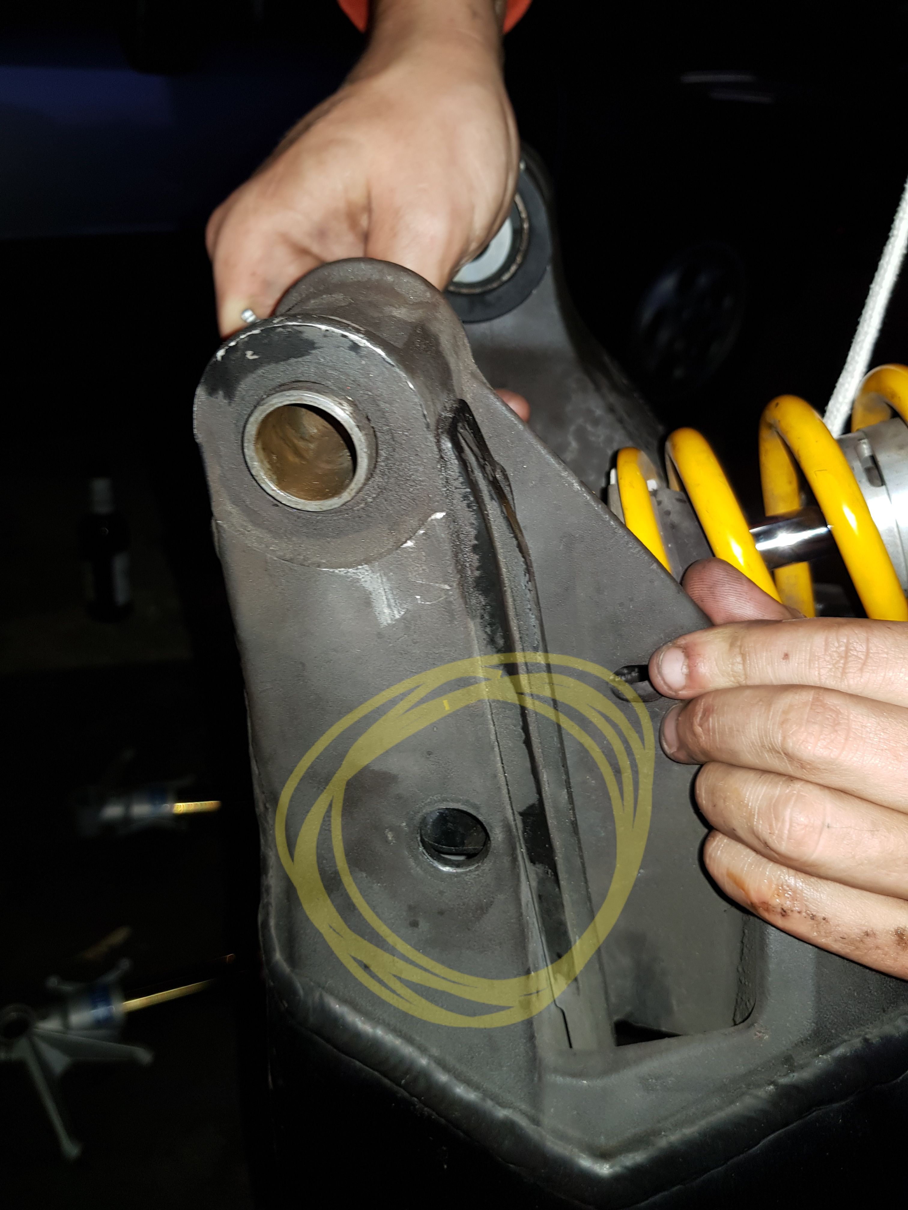

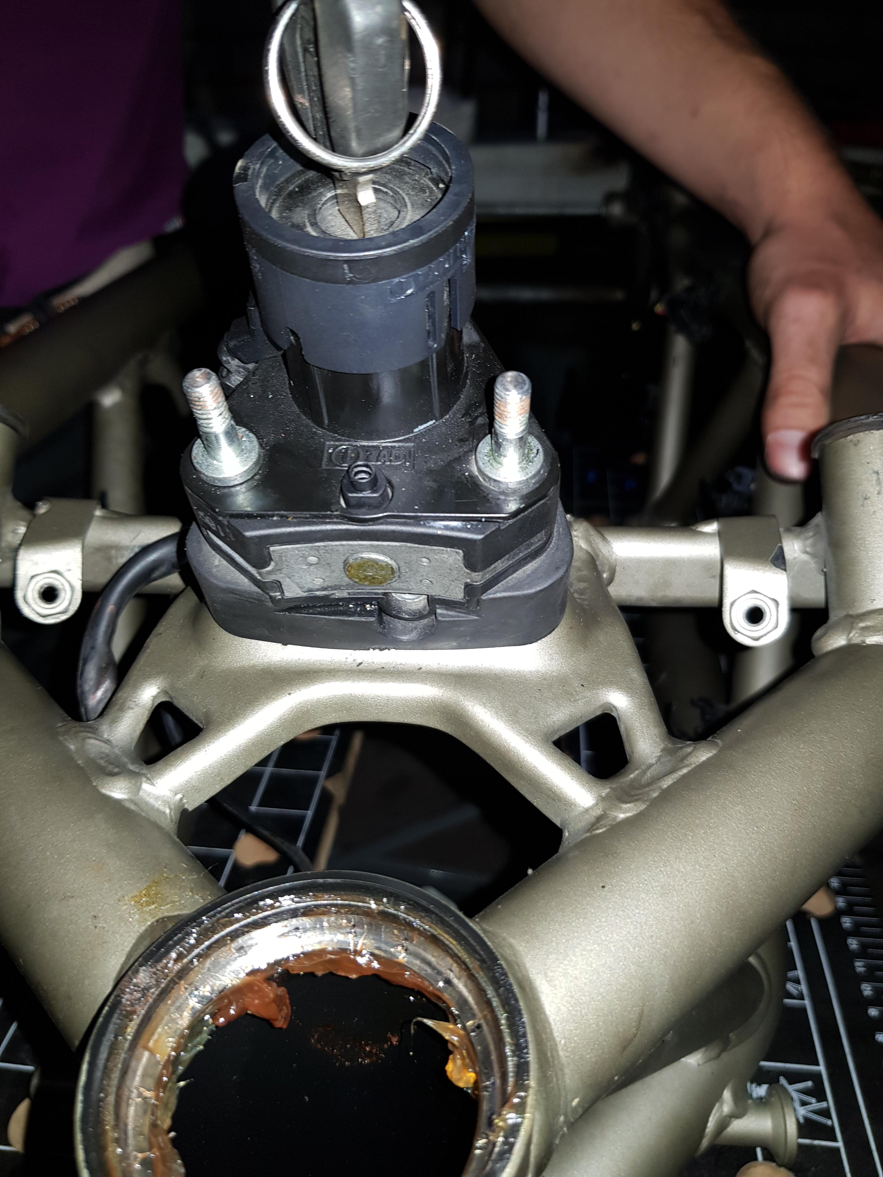

ducSF Geschrieben 21. September 2018 Geschrieben 21. September 2018 Servus Männer. Habe aktuell 2 Sorgenkinder. 1. Mein federbein lässt sich an der unteren Schraube nicht von der Schwinge trennen. Schraube dreht aber bewegt sich keinen mm raus. Jemand ne Idee? 2. Schlosssatz Wie ist der bitte festgemacht? Sitzt megafest. Alle schrauben sind draußen? Geklipst wird der nicht sein, oder? Bitte um hilfe 1 ++
9to10 Geschrieben 21. September 2018 Geschrieben 21. September 2018 Na, das sieht ja recht versifft aus. Mach halt mal bei der Schraube sauber und dann den Inbus in die Schraube und verkanten und ziehen. Weiß nicht wie ich das besser beschreiben soll. Schloss die Schrauben mit zwei Mutter kontern und dann aufdrehen. 1 ++
sportler Geschrieben 21. September 2018 Geschrieben 21. September 2018 Hallo, Zündschloss: Die beiden Bolzen, die man noch sieht, sind eigentlich Schrauben. Die müssen raus. - - >zwei Muttern M6 draufgehen und kontern und dann ganz normal (Rechtsgewinde) rausdrehen. Unter Federbeinbefestigung: da brauchst Du nen Langen. Also n langen Innensechskant (ich glaube 8mm). Normalerweise ist die nur mit Schmiermittel und nicht mit Schraubensicherung eingereiht. Und wie immer: traust Du Dir die Arbeiten wirklich zu? ++

Zillo Geschrieben 12. November 2018 Geschrieben 12. November 2018 Habe auch gerade am WE das Federbein ausgebaut. Zuerst habe ich die untere Schraube mittels langer Stecknuss gelöst. Da ich keinen Bock hatte, die Rastenanlage abzubauen, konnte ich die Schraube mit einem "normalen" Inbusschlüssel, welchen ich vorher an der Spitze mit Tape verdickt hatte gut herausbekommen. Vorsichtig korrekte Position finden und den Schlüssel einklopfen, dann ließ sich die Schraube gut ziehen. Man muss darauf achten, dass in dem Moment die Schwinge frei hängt, bzw. mit der zweiten Hand stützen. Die Schraube ist nur gefettet. Sollte irgendein Dummbratz die mal eingeklebt haben, oder sie ist festgegammelt (nicht gefettet worden), dann hat man sicher viel Spaß damit, die Schraube herauszubekommen. ++

lunschi Geschrieben 24. Februar 2019 Geschrieben 24. Februar 2019 @AK67 : ...na ja wenn das Ding jetzt schon anfängt festzugammeln was machst Du dann wenn das Gelenk im Federbein irgendwann Spiel bekommt und getauscht werden muss? Oder das Federbein soll z. B. eine andere Feder bekommen? Sägst Du dann die Schwinge auseinander? Ich würds jetzt machen und dann das Ganze schön mit wasserfestem Fett wieder montieren. Bei mir hat die lange Hazet-Innensechskantnuss gepasst. Da eine Lage Gewebe-Klebeband vorn drauf und dann ging die Schraube auch raus. Eventuell die Schwinge vorsichtig bissl warm machen könnte helfen. Gruss Kai 1 ++

lucky7 Geschrieben 24. Februar 2019 Geschrieben 24. Februar 2019 Einen Tropfen Silikon auf den langen 8er Inbus (T Griff) damit die Schraube nicht in die Schwinge fällt, mit einem 8er Gabelschlüssel mithelfen evtl. mit Verlängerung, funktioniert perfekt. ++
AK67 Geschrieben 25. Februar 2019 Geschrieben 25. Februar 2019 So, die Schraube ist raus. Kurz mit dem 200 Nm Drehmomentschlüssel gedroht, und schon erledigt. Jetzt geht es ans Reinigen. ++
