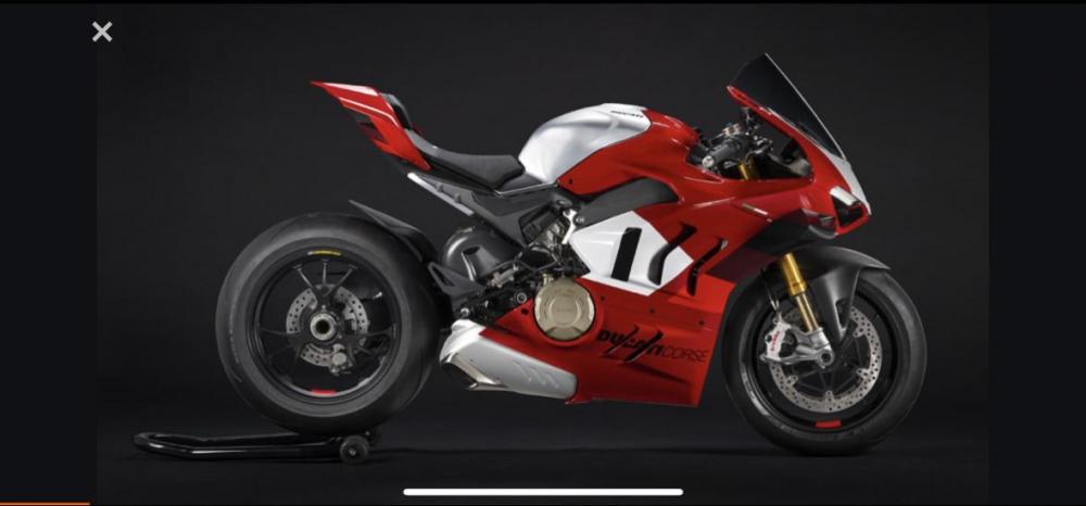

Siyah Geschrieben 17. Mai 2023 Geschrieben 17. Mai 2023 Moin in die Runde, für meine in Kürze eintreffende 23er R suche ich noch einen Ständer, obwohl ich bereits einen habe, wenn ich an den Gerrrät denke 🤣 …mal im Ernst jetzt, den ‘‘originalen‘‘ roten, welchen Ducati offiziel anbietet, finde ich aufgrund des rots und dass mir dieser aufgrund seiner Farbe zu viel Aufmerksamkeit auf sich zieht und dieses den Blick vom Bike selbst ablenkt für meine Garage nicht ganz optiomal, siehe Beispiel Bild 1. Ich möchte eher, dass der Ständer optisch zurückhaltender ist und das Bike quasi unsichtbar steht, siehe die weiteren Beispielbilder. Allderding finde ich den Ständen von von Bild 2 nirgendwo und möchte fragen, ob mir jemand Bezugsquellen für diesen oder sonstige schwarze sehr solide/hochwertige Ständen nennen kann? Weiterhin habe ich noch folgende Ständermodelle (Bild 2 und 3) gefunden und würde ich über Erfahrungswerte freuen. Von dem auf Bild 3 gezeigten R&G ist ja oben die Rede @Nyff und mich würde einmal interessieren, was der Hinweis, dass meine eine Sperringzange für den Bolzen benötigt bedeutet.
