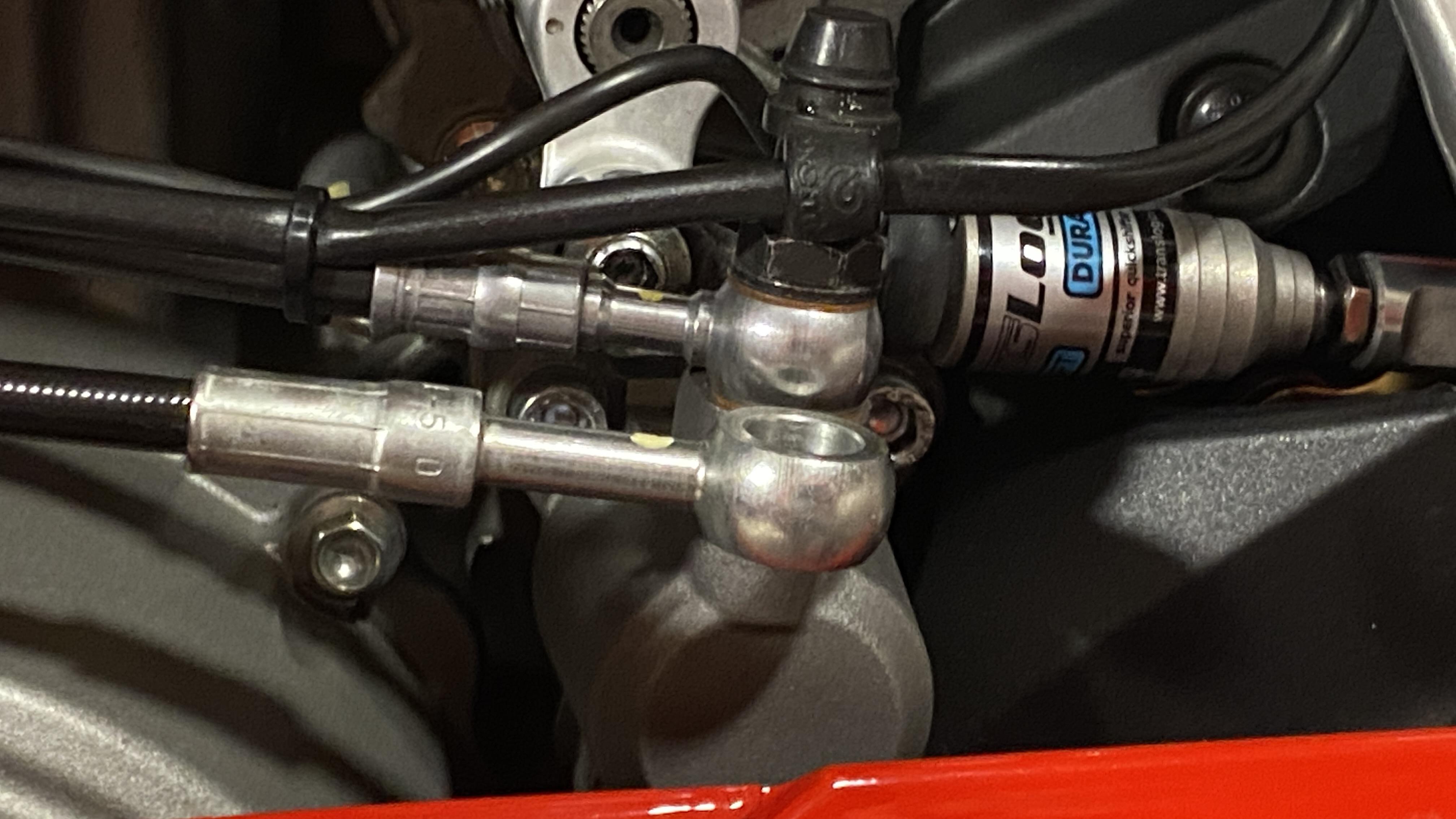

Jochen M. Geschrieben 21. Juli 2023 Geschrieben 21. Juli 2023 (bearbeitet) Für die Pani V2 959/1199/1299 ist die Teilenummer von der Frentubo-Kupplungsleitung 63211091A, die die bisherige Nummer 63210611A ersetzt. Für die Pani V4 war die bisherige Teilenummer 63210851A bzw, 63210852A. Laut KFM ist diese durch 63210981A ersetzt: 63210981A Ducati Kupplungssteuerungsleitung - KFM-Motorräder (kfm-motorraeder.de) Würde aber beim Freundlichen fragen, ob dies auch die Frentubo-Leitung ist. Das Design der Enden der Leitung und von der Leitung selber ist anders, Foto ist von der Nehmerseite (Frentubo-Leitung ist montiert). Bearbeitet 21. Juli 2023 von Jochen M. 5 ++
