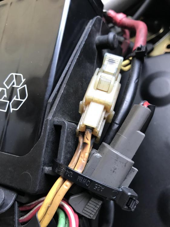

Pimpertski Geschrieben 12. August 2018 Autor Geschrieben 12. August 2018 Hab jetzt mal den Tank runter. Schaut eigentlich alles gut aus. Die Kaltstartfunktion wirkt aber nur auf die hintere Drosselklappe (siehe Video). Das komische ist außerdem, dass ich die Batterie ausgebaut hatte und mit Starthilfe vom Auto meiner Frau noch weniger Erfolg hatte (Batterie zu schwach um den Anlasser überhaupt mehr als 2-3 Undrehungen zu drehen, Peugeot 207). Nachdem ich meine Batterie wieder drin hatte, ist sie mehrfach auf den ersten Klick angesprungen. Tippe also eher auf einen Wackler oder so. Hatte auch das gelbe Kabel in Verdacht, da etwas ausgenudelt. Für die Kerzen ist mein Steckeinsatz zu kurz. Die sahen aber optisch von oben neu aus. Mal sehen, wenn ich den passenden Einsatz habe. ++
lunschi Geschrieben 12. August 2018 Geschrieben 12. August 2018 ...das gelbe Kabel ist das von der Lichtmaschine zum Regler. Sieht zwar wirklich nicht mehr gut aus dürfte aber mit dem Anspringen nichts zu tun haben. Die Drosselklappen sind eigentlich über die Schubstange miteinander verbunden daher wundert es mich das die Kaltstarteinrichtung nur auf eine wirken soll... Vielleicht mal prüfen was da los ist. Gruss Kai ++
