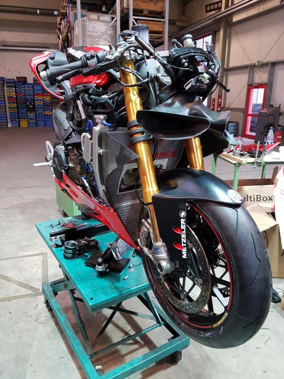

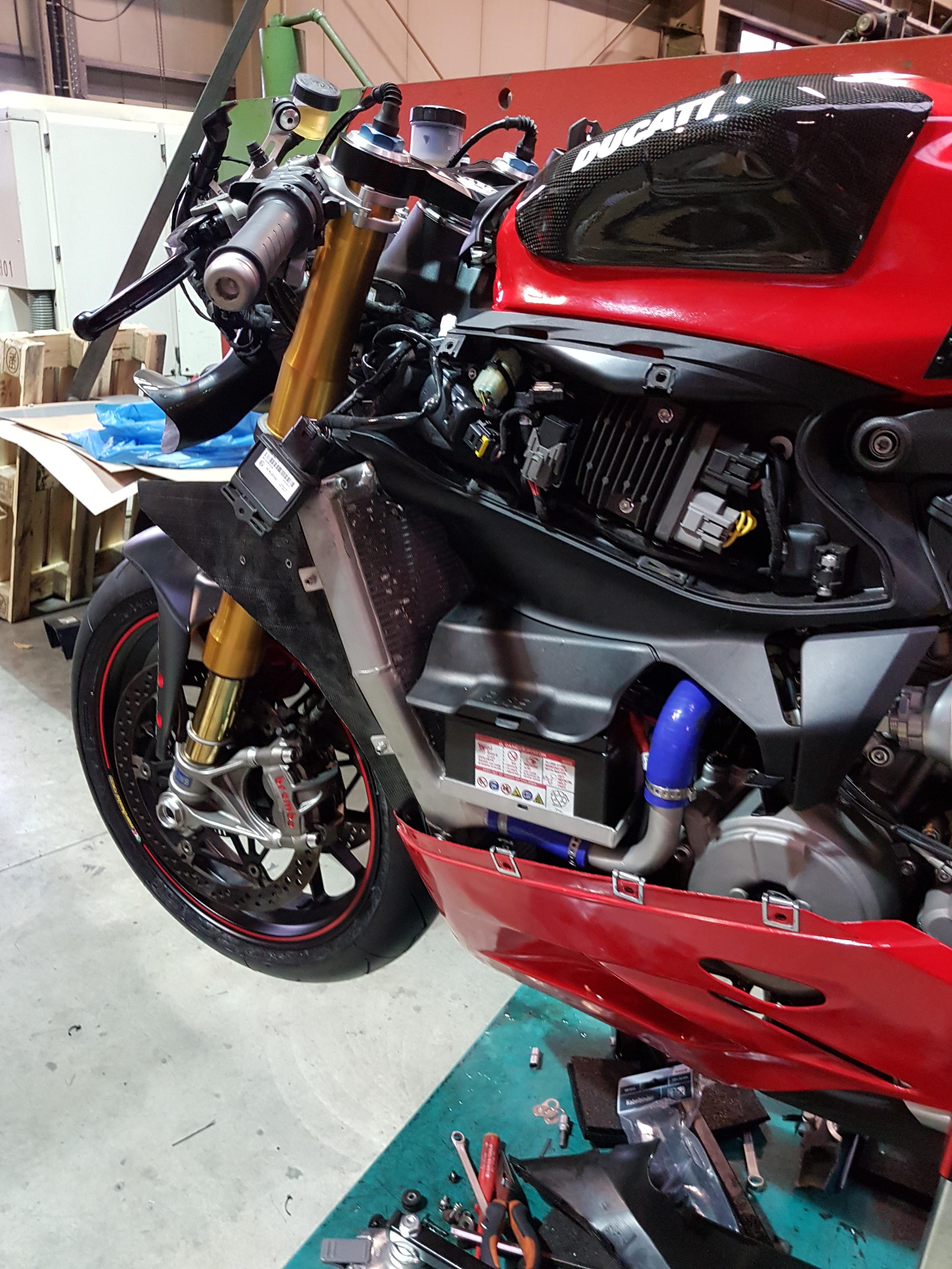

matze3081 Geschrieben 2. Dezember 2018 Autor Geschrieben 2. Dezember 2018 So... weiter gehts... Hatte leider in den letzten Monaten wenig Zeit fürs Hobby, daher hat sich der Wiederaufbau etwas in die länge gezogen. Habe die mitlerweile meisten Ersatzteile eingekauft und hab das meiste auch schon wider zusammengeschraubt. Vom Straßenbetrieb hab ich mich aus kostengründen erstmal verabschiedet (Scheinwerfer und Spiegel sind ganz schön teuer). Hatte erstmal alles zerlegt und begutachtet. Dabei der erste Schreck Späne an der Ölablassschraube. Hab daraufhin das Altöl gesiebt und die Ölwanne gecheckt. Waren zum Glück keine Späne mehr zu finden, daher alles im grünen Bereich. Den Kühler habe ich erst liebevoll gerichtet, bin dann aber zu einem H2O Kühler gekommen und hab den dran gebaut. Den Kupplungsdeckel habe ich mit "Knetmetall" geflickt. Angeblich bis 300° Temperaturfest. Bin mal gespannt wie es hält. Aktuell warte ich auf die letzten Kleinteile und kämpfe mit der richtigen Kabel und Schlauchverlegung im Bereich der Kanzel. Probelauf hat auch schon stattgefunden. Hab ewig georgelt ohne das Sie starten wollte. Nachdem ich alles zig mal gecheckt hab bin ich dann mal darauf gekommen den Tank leicht anzuheben und siehe da.... läuft. Da scheint der Luftfilter etwas wenig Luft durchzulassen. Hab mir bei k und n Ersatz bestellt. Montiert ihr bei der Rennpappe die Inneverkleidung an der Kanzel? Hab heute ewig gefummelt, aber so richtig will das nicht passen (die Innenteile unter den Griffen) Bin jetzt geneigt die einfach wegzulassen, sehe da ausser das man auf die Kabel gucken kann keinen Nachteil? 5
YPVS Geschrieben 3. Dezember 2018 Geschrieben 3. Dezember 2018 Sieht doch schon wieder brauchbar aus. Finde es klasse wenn es auch im Duc Forum Leute gibt die noch selber Repaieren und sich nicht schauen daran zu arbeiten. Und eine Unfallkiste wieder aufzubauen. Auf der Nordschleife bist du aber schon öfter gefahren !?!?! (Ist mir echt zu krass, wegen den ganzen Autos und dem Dreck auf der Piste, dazu noch Leitplanken....) Grüße 1
