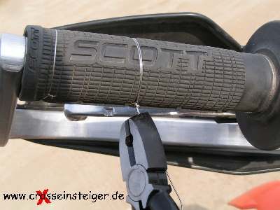

9to10 Geschrieben 14. August 2018 Geschrieben 14. August 2018 Hab jetzt leider kein vernünftiges Bild gefunden im Web, nur das angehängte Unterschiedliche Größe, wegen Gasgriff. Der ist ja im Durchmesser größer als der Lenker 1 ++
turbostef Geschrieben 14. August 2018 Geschrieben 14. August 2018 Du hast dem Draht jetzt aber nicht so rumgewickelt oder?! Lieber fahre ich ohne Griff gegen dem Baum also mit so einem Draht rumzufahren [emoji23] Gesendet von meinem SM-G930F mit Tapatalk ++
9to10 Geschrieben 14. August 2018 Geschrieben 14. August 2018 Hab ja geschrieben, ich habe kein vernünftiges Foto gefunden. Grundsätzlich haben die Griffgummis an den Enden je eine Nut, in die der Draht passt. Über den mittleren kann man dann streiten, aber sauber gemacht, sieht das ordentlich aus. Du kannst natürlich machen was du willst, aber auf der Rennstrecke ein durchdrehender Griff macht auch keine Freude. Hier mal an der GP18: 1 ++
turbostef Geschrieben 14. August 2018 Geschrieben 14. August 2018 Hab ja geschrieben, ich habe kein vernünftiges Foto gefunden. Grundsätzlich haben die Griffgummis an den Enden je eine Nut, in die der Draht passt. Über den mittleren kann man dann streiten, aber sauber gemacht, sieht das ordentlich aus. Du kannst natürlich machen was du willst, aber auf der Rennstrecke ein durchdrehender Griff macht auch keine Freude. Hier mal an der GP18: Und worin sind dann diese Griffe besser? Was mich an den Originalgriffen stört ist das zB der rechte Griff ganz rechts aussen sehr hoch ist. Der Grat am Ende ist sehr hoch. Da meine Hand aber sehr oft da aufliegt schneider mit das ins Fleisch und dann wird meine Hand taub was das zielgenaue Bremsen erschwert Gesendet von meinem SM-G930F mit Tapatalk ++

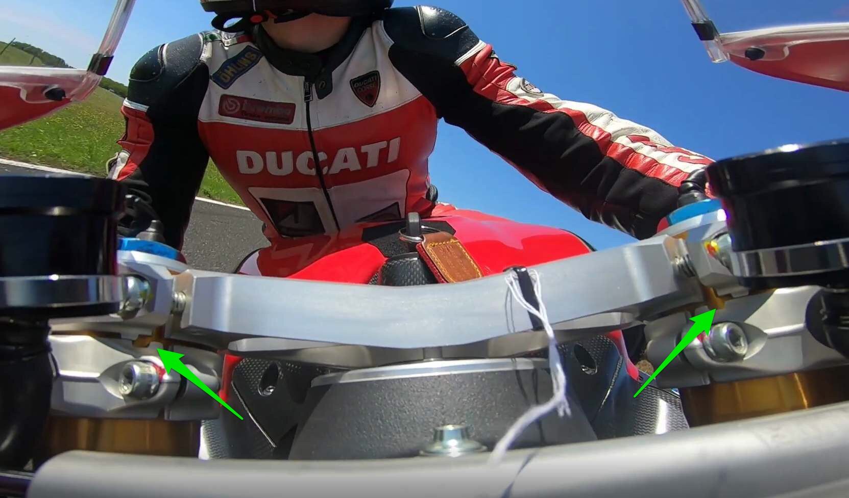

9to10 Geschrieben 14. August 2018 Geschrieben 14. August 2018 Also bei den Progrip sind die Ränder eher weich. Kann mich nicht daran erinnern, Probleme zu haben. Die ab Werk eingestellten Positionen passen nicht jedem. Mir auch nicht. Gibt es 2 Änderungsmöglichkeiten: - Winkel des Stummel; ggf. Etwas nach vorne drehen. dazu muss die Lenkerschelle etwas niedriger sitzen, siehe Screeshot von Wuzels Video - Paßstift im Lenkerrohr entfernen (rausziehen, ausbohren, abschleifen) und Brems-/ Kupplungspumpe in die gewünschte Position bringen 1 ++

Pani78 Geschrieben 14. August 2018 Geschrieben 14. August 2018 vor 7 Stunden schrieb 9to10: - Winkel des Stummel; ggf. Etwas nach vorne drehen. dazu muss die Lenkerschelle etwas niedriger sitzen, siehe Screeshot von Wuzels Video Unbedingt!!! Kann ich jedem nur empfehlen die Stummel zu öffnen. Allerdings nicht zu fest, da sonst das Lenkschloss klemmt Auch ich sichere meine Progrip mit Draht 1 ++

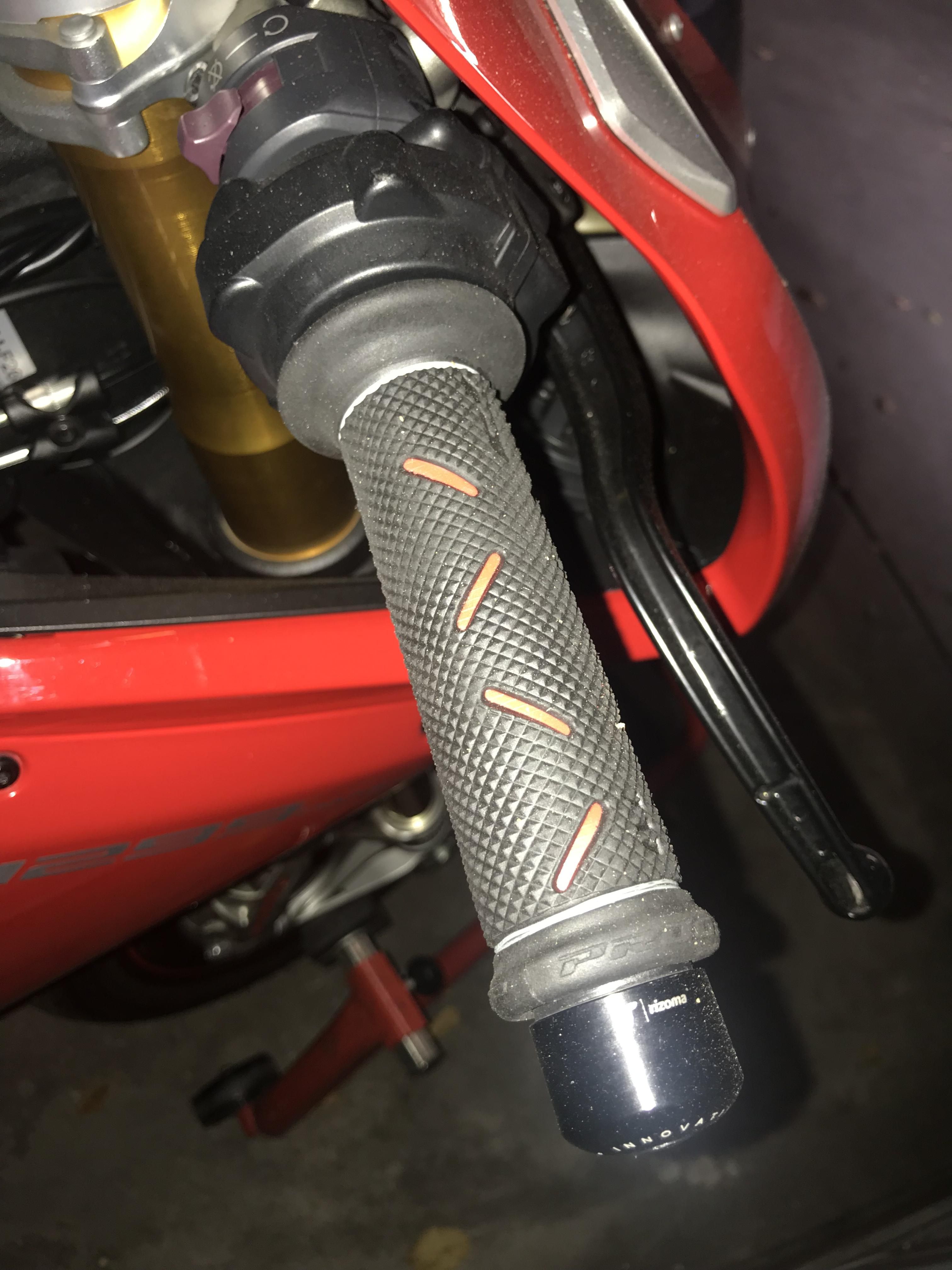

tornadoknut Geschrieben 29. August 2018 Geschrieben 29. August 2018 Moin Zusammen! Die Progrip 717 sind super. Ich hab sie seit letztem Wochenende drauf. Inspiriert von diesem Fred hab ich gleich die Stummel etwas geöffnet und das fühlt sich auch super an. Das Lenkschloss ging gerade so noch zu. Allerdings schlägt der Lenkungsdämpfer an der 1299S an seinen mechanischen Anschlag an. Also das Ganze wieder zurück. Man müsste wohl andere, verstellbare Stummel verbauen. Gruss Stefan ++
