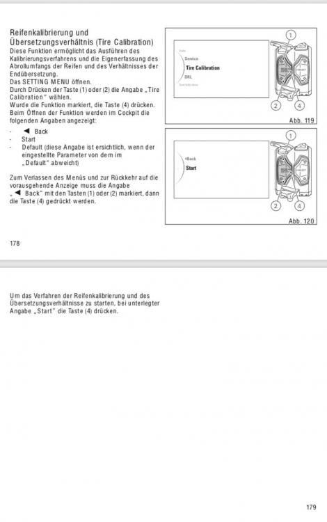

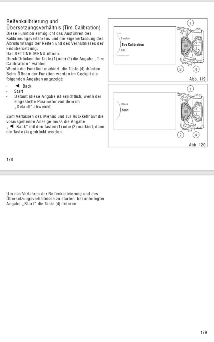

Exce Geschrieben 22. November 2019 Geschrieben 22. November 2019 Muss man die V02 eigentlich irgendwie anlernen oder gleicht die Elektronik das alles aus in der Größe weil der hinten dann ja 200/55 statt Serie 200/60 ist? ++
greeco-k Geschrieben 22. November 2019 Geschrieben 22. November 2019 vor 4 Minuten schrieb Exce: Muss man die V02 eigentlich irgendwie anlernen oder gleicht die Elektronik das alles aus in der Größe weil der hinten dann ja 200/55 statt Serie 200/60 ist? Würde ich immer machen. Ist doch nichts dabei. Mache ich beim raus fahren auf die Strecke und gut. Reifenumfänge und breite sind sowieso bei jedem Hersteller anders, selbst wenn sie die gleich Bezeichnung haben. Selbst beim gleichen Versteller ist das anders. Der 200er S21 ist „viel“ breiter als der V02. ++
df23 Geschrieben 22. November 2019 Geschrieben 22. November 2019 vor 6 Minuten schrieb Exce: Muss man die V02 eigentlich irgendwie anlernen oder gleicht die Elektronik das alles aus in der Größe weil der hinten dann ja 200/55 statt Serie 200/60 ist? solltest sowieso vor jedem turn abgleichen! ++
Exce Geschrieben 22. November 2019 Geschrieben 22. November 2019 Ok besten Dank muss ich mal schauen wie man das macht ++
df23 Geschrieben 22. November 2019 Geschrieben 22. November 2019 vor 2 Minuten schrieb Exce: Ok besten Dank muss ich mal schauen wie man das macht Auf Seite 178 in der Betriebsanleitung ++
