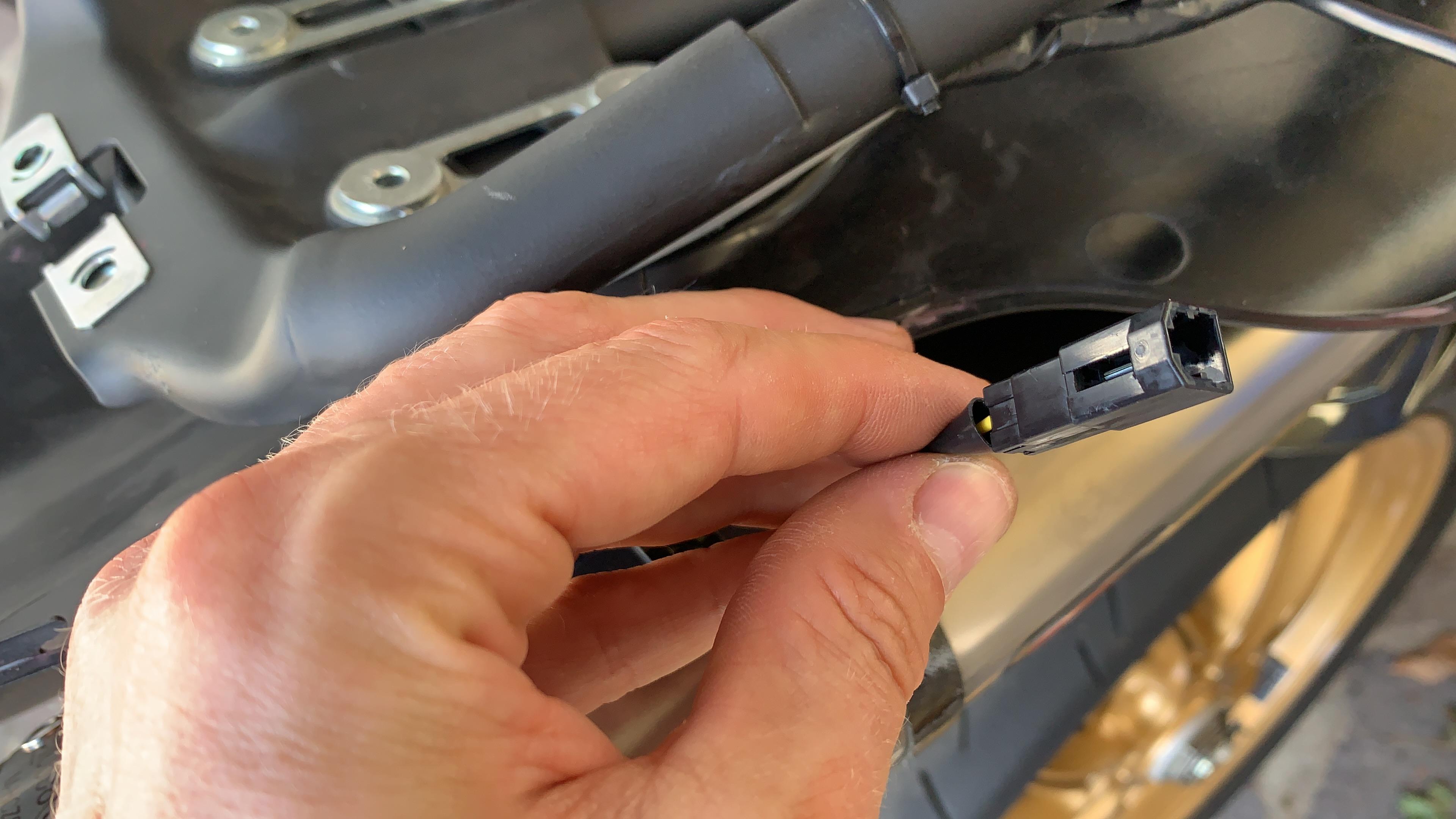

Pimpertski Geschrieben 24. August 2020 Geschrieben 24. August 2020 Am 23.5.2018 um 21:30 schrieb Kevin395: Du brauchst die mit dem weißen Stecker. Bei dem Kennzeichenlicht ist es noch schlimmer. Haben damals für einen Kumpel bestimmt 4 oder 5 mal irgendwo bestellt bis wir einen passenden hatten. Der ist quasi wie der schwarze Stecker, aber es scheint dort unterschiedliche Größe zu geben zwischen den Modellen. @Kevin395 Kriegst Du noch raus welcher der passende Stecker für die Kennzeichenleuchte war und wo ihr den gekauft habt? Ich hab nämlich das selbe Problem und finde keinen passenden Adapter für die 848... Von Rizoma gibts wohl was, aber ich brauche eben das weibliche Teil für das vorhandene männliche Gegenstück. Die Adapter von Tecbike für die Blinker passen nicht, der für die Kennzeichenleuchte sieht ebenfalls nicht passend aus. Wenn ich nur wüsste wie der Stecker (Herstellerbezeichnung) heißt, könnte ich auch danach suchen. Bin für jeden Tip dankbar! Hierzu wird das weibliche Gegenstück benötigt: ++

Kevin395 Geschrieben 24. August 2020 Geschrieben 24. August 2020 vor 10 Stunden schrieb Pimpertski: @Kevin395 Kriegst Du noch raus welcher der passende Stecker für die Kennzeichenleuchte war und wo ihr den gekauft habt? Ich hab nämlich das selbe Problem und finde keinen passenden Adapter für die 848... Von Rizoma gibts wohl was, aber ich brauche eben das weibliche Teil für das vorhandene männliche Gegenstück. Die Adapter von Tecbike für die Blinker passen nicht, der für die Kennzeichenleuchte sieht ebenfalls nicht passend aus. Wenn ich nur wüsste wie der Stecker (Herstellerbezeichnung) heißt, könnte ich auch danach suchen. Bin für jeden Tip dankbar! Ohh, da muss ich ja jetzt meine letzten Gehirnzellen in Anspruch nehmen... Mist der Link passt nicht, hatte sogar mal einen originalen Thread erstellt. Ich mach mich mal auf die Suche und melde mich, wenn ichs gefunden habe 1 ++
lunschi Geschrieben 24. August 2020 Geschrieben 24. August 2020 vor 12 Stunden schrieb Pimpertski: @Kevin395 Kriegst Du noch raus welcher der passende Stecker für die Kennzeichenleuchte war und wo ihr den gekauft habt? Ich hab nämlich das selbe Problem und finde keinen passenden Adapter für die 848... Von Rizoma gibts wohl was, aber ich brauche eben das weibliche Teil für das vorhandene männliche Gegenstück. Die Adapter von Tecbike für die Blinker passen nicht, der für die Kennzeichenleuchte sieht ebenfalls nicht passend aus. Wenn ich nur wüsste wie der Stecker (Herstellerbezeichnung) heißt, könnte ich auch danach suchen. Bin für jeden Tip dankbar! Hierzu wird das weibliche Gegenstück benötigt: ...sag mal... das ist doch derselbe Stecker wie an den Blinkern (hinten) oder? Da könnte ich mal schauen ich hab glaub ich noch einen zerbröselten Blinker liegen da könnte ein Kabel übrig sein... Kai ++
Pimpertski Geschrieben 24. August 2020 Geschrieben 24. August 2020 vor 6 Minuten schrieb lunschi: ...sag mal... das ist doch derselbe Stecker wie an den Blinkern (hinten) oder? Da könnte ich mal schauen ich hab glaub ich noch einen zerbröselten Blinker liegen da könnte ein Kabel übrig sein... Kai Ne, leider nicht. Der Stecker ist größer als der für die Blinker. Aber danke für das Angebot. Die üblichen Adapter für die Blinker passen leider nicht. Das ist der Mist an der Geschichte. Warum der Hersteller da zwei verschiedene Stecker verbaut (zumal beide zweipolig sind), erschließt sich mir nicht. Ich hab nun zwei Quellen aufgetan und werde berichten ob es passt. Danke @Kevin395 schonmal. Wenn ich den richtigen Stecker habe und es getestet habe, poste ich das hier noch für die Nachwelt. 2 ++

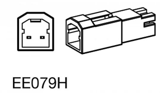

Handstreich Geschrieben 12. August 2021 Geschrieben 12. August 2021 Am 24.8.2020 um 21:50 schrieb Pimpertski: Ne, leider nicht. Der Stecker ist größer als der für die Blinker. Aber danke für das Angebot. Die üblichen Adapter für die Blinker passen leider nicht. Das ist der Mist an der Geschichte. Warum der Hersteller da zwei verschiedene Stecker verbaut (zumal beide zweipolig sind), erschließt sich mir nicht. Ich hab nun zwei Quellen aufgetan und werde berichten ob es passt. Danke @Kevin395 schonmal. Wenn ich den richtigen Stecker habe und es getestet habe, poste ich das hier noch für die Nachwelt. ...hast du mittlerweile eine Quelle für das Gegenstück zu dem EE079H? ++
Pimpertski Geschrieben 12. August 2021 Geschrieben 12. August 2021 vor 36 Minuten schrieb Handstreich: ...hast du mittlerweile eine Quelle für das Gegenstück zu dem EE079H? Nein, habe am weiblichen Stecker geschnitzt und den in den OEM-Stecker vom Kabelbaum reingefriemelt. Nicht optimal, aber ich hab bisher nichts 100% passendes gefunden. ++
