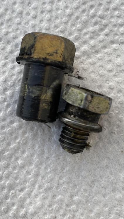

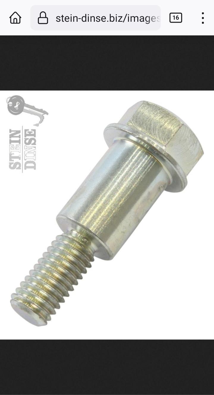

Gerryli Geschrieben 18. Juni 2022 Geschrieben 18. Juni 2022 So, hab mir nun die Halterung gekauft und wollte sie heute montieren. Dann ist mir die Befestigungsschraube abgerissen - natürlich darf sie das, sie hat ja schon knapp 20 Jahre auf dem Buckel. Nur: ich brauche Ersatz. Woher bekomme ich das Schraubenset und am Besten sehr schnell. Derzeit ist die 998 nicht aufnahmebereit 😂 Wer weiß V2 Grüße, Gerry ++
Gerryli Geschrieben 22. Juni 2022 Geschrieben 22. Juni 2022 Am 19.6.2022 um 22:33 schrieb bob748: Stein dinse Dankeschön 🤗 ++
bob748 Geschrieben 22. Juni 2022 Geschrieben 22. Juni 2022 32€ 😶 Die kommen klar in Italien. Immerhin gibt's die noch. So langsam werden Ersatzteile knapp. ++
Gerryli Geschrieben 22. Juni 2022 Geschrieben 22. Juni 2022 vor 2 Stunden schrieb bob748: 32€ 😶 Die kommen klar in Italien. Immerhin gibt's die noch. So langsam werden Ersatzteile knapp. ++
Gerryli Geschrieben 22. Juni 2022 Geschrieben 22. Juni 2022 (bearbeitet) Hab die Schraube genau dort eben bestellt 😊 Danke 🙏🏻 Bearbeitet 22. Juni 2022 von Gerryli ++
