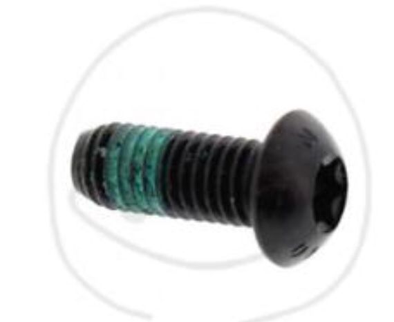

Stephan Geschrieben 24. April 2018 Geschrieben 24. April 2018 vor 23 Minuten schrieb Fop86: Loctite kommt aber nicht an die Bremsscheibenschrauben. Zumindest nicht gemäß Werkstatthandbuch. Sind werksseitig immer gesichert. Da kommt sehr wohl Loctite mittelfest o.Ä. ran ! 1 ++
Fop86 Geschrieben 24. April 2018 Geschrieben 24. April 2018 vor 2 Minuten schrieb Stephan: Sind werksseitig gesichert ! Interessant! Auf den Schrauben meiner Pani war definitiv kein Loctite drauf und auch im Werkstatthandbuch ist nichts vermerkt. Dem muss ich wohl nochmal nachgehen. ++
Stephan Geschrieben 24. April 2018 Geschrieben 24. April 2018 Das sollte man aber bereits beim Aufdrehen der Schrauben spüren. Es sei denn die Panschrauben haben ne andere Sicherung, was ich mir aber nicht vorstellen kann. 1 ++
Fop86 Geschrieben 24. April 2018 Geschrieben 24. April 2018 vor 1 Minute schrieb Stephan: Das sollte man aber bereits beim Aufdrehen der Schrauben spüren. Da gebe ich dir recht. Deswegen bin ich mir sicher, dass meine Bremsscheibenschrauben nicht gesichert waren. Habe vor zwei Wochen erst die Bremsscheiben gewechselt. ++
Stephan Geschrieben 24. April 2018 Geschrieben 24. April 2018 Im Web hab ich gerade auch gelesen das sich teilweise die Schrauben der hinteren Scheibe beim 1199er Dauertest 30000 km trotz Schraubensicherung ganz rausgedreht haben, das ist natürlich übel ? Angesichts dessen würd ich die mit hochfest ( z.B. grünes Loctite ) einkleben ! ++
Desmopatrick1199 Geschrieben 24. April 2018 Geschrieben 24. April 2018 mit Verlaub, aber welcher Volltrottel fährt mit einem Superbike im (europäischen) Winter - da verliert der Dauertest ("wir müssen schnell die Kilometer zusammen bringen, egal wie") für mich seine Glaubwürdigkeit! Wenn Teile rosten oder wegen dem Salz kaputt werden! Ich hab schon die ein oder andere Schraube verloren, waren aber immer Verkleidungsschrauben oder Hitzeschutz Krümmer, alle wirklich relevanten schaue ich beim Putzen durch! Ich nehme kein Loctite (außer jetzt beim Hitzeschutz) und Drehmoment ist "handfest" ++
9to10 Geschrieben 24. April 2018 Geschrieben 24. April 2018 Sind werksseitig immer gesichert. Da kommt sehr wohl Loctite mittelfest o.Ä. ran ! Sicher? Die Schrauben kommen mit fest aufgebrachter Sicherung, wenn ich mich nicht täusche ++
Stephan Geschrieben 24. April 2018 Geschrieben 24. April 2018 Eben, passt doch ? Ich schreibe ja " o.Ä. " ++
