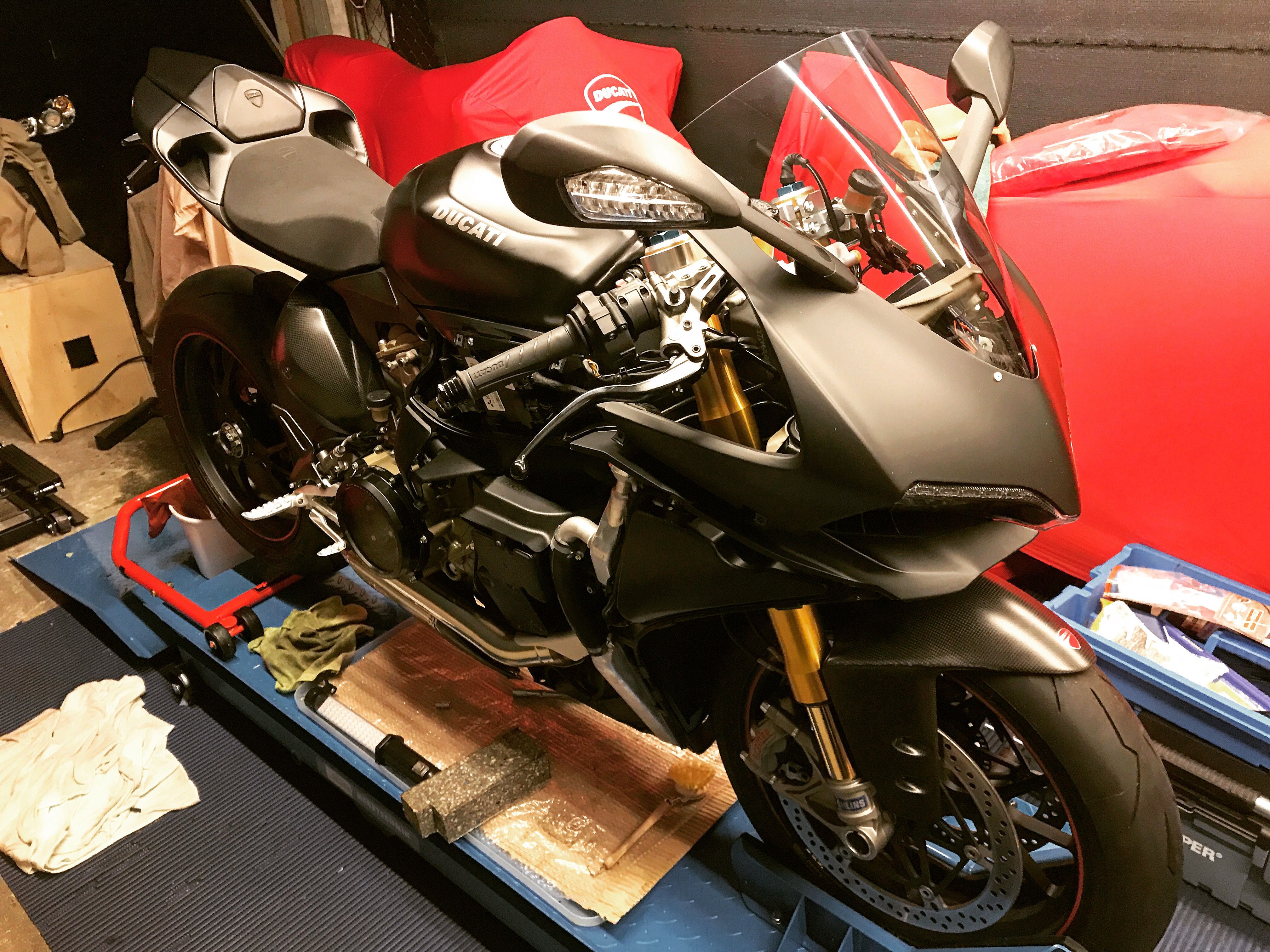

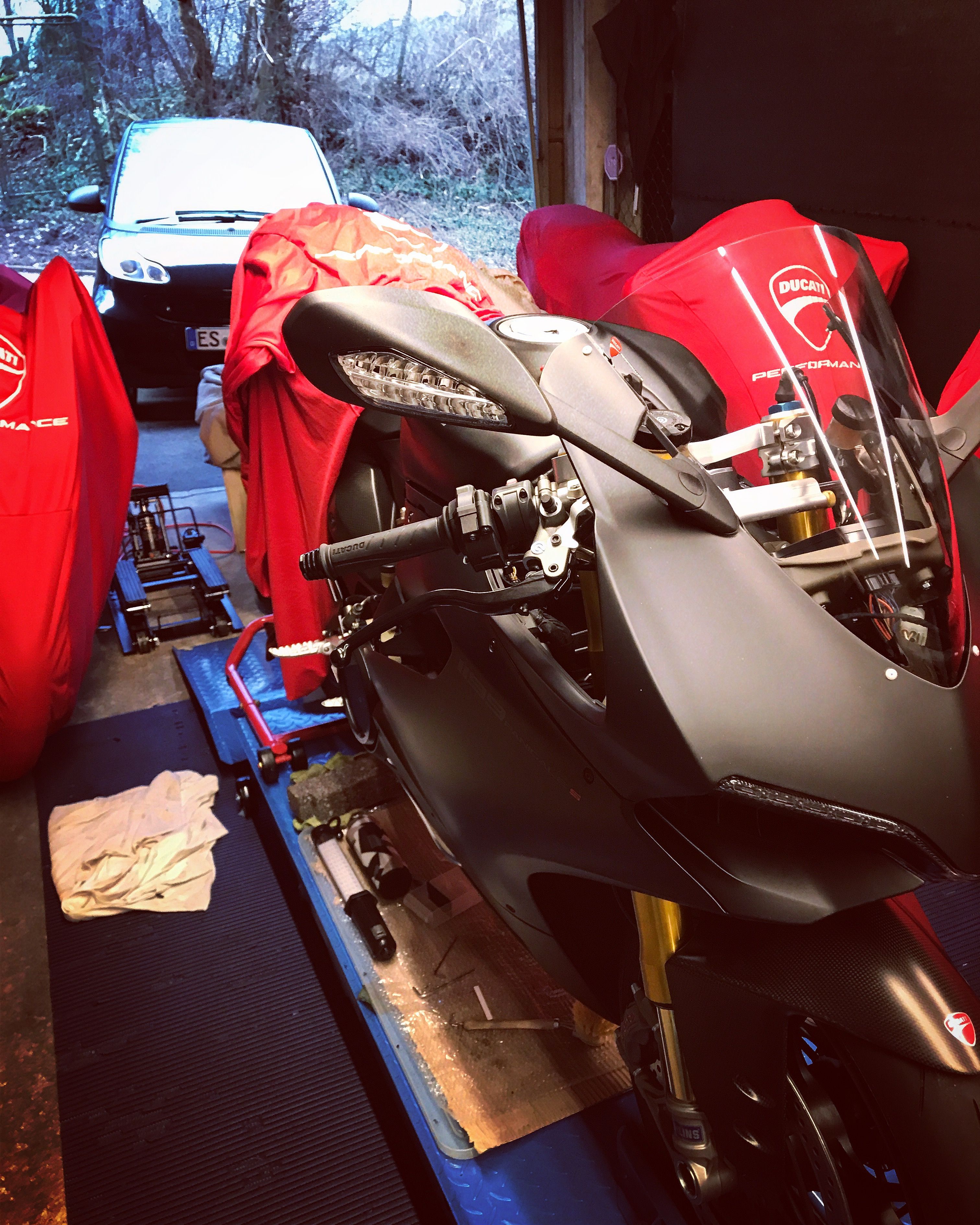

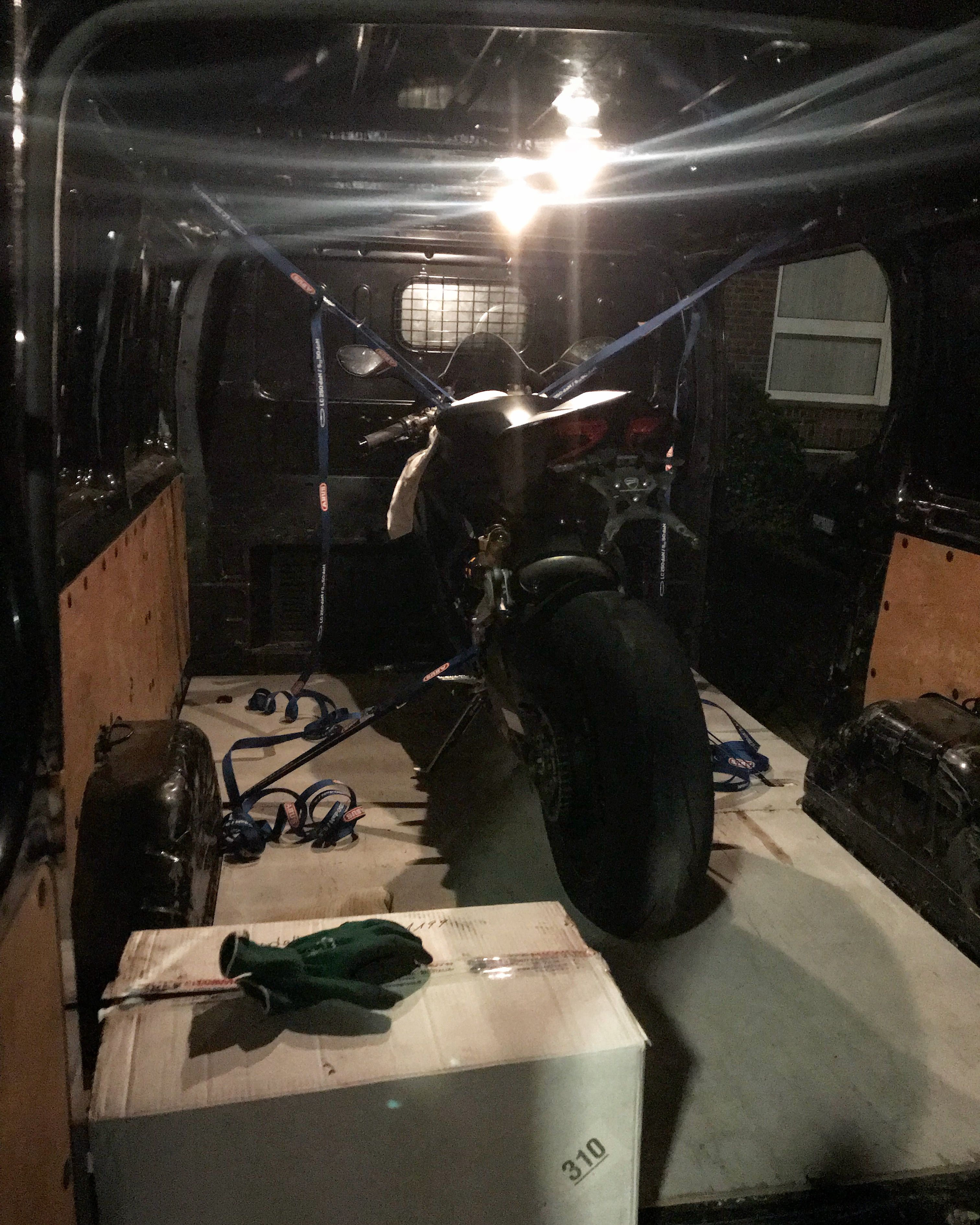

Zack Rampe raus, Motorrad rein, 0815 gesichert, Jap hat gehalten, alles Org-Zubehör mit rein, und schnell wieder nachhause.(rodeln).
119F8038-F655-4538-A0D6-29C67CDE601A.thu

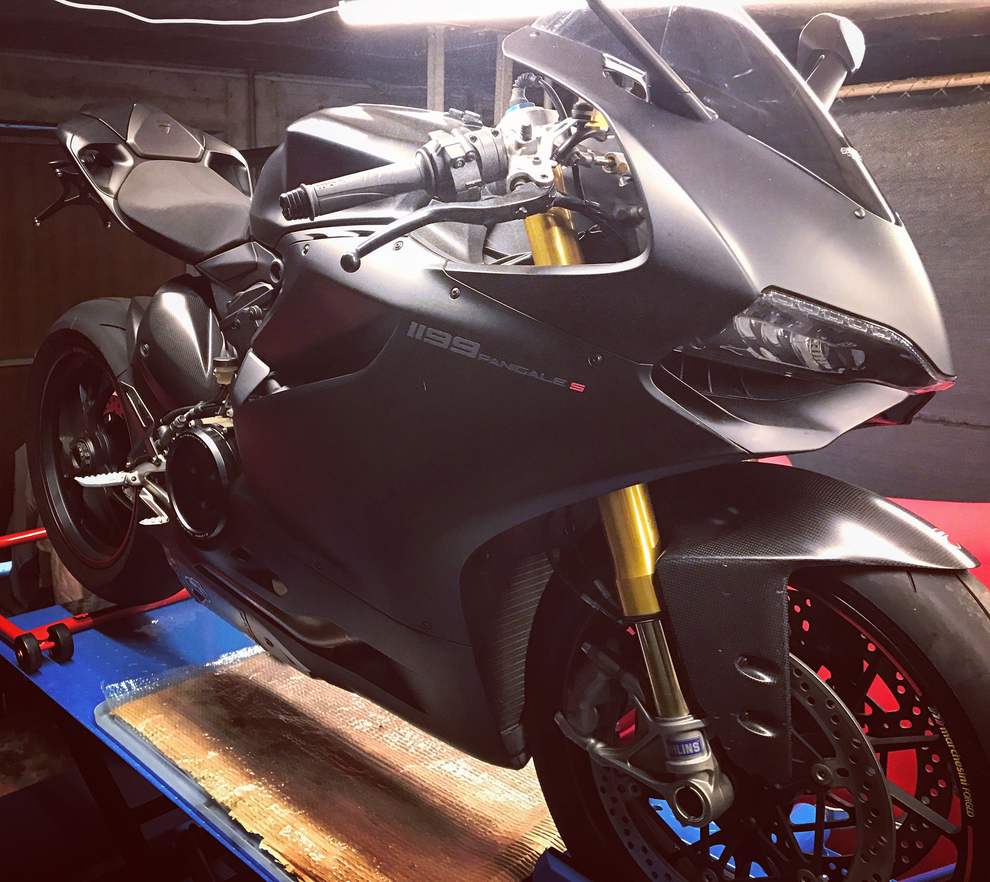

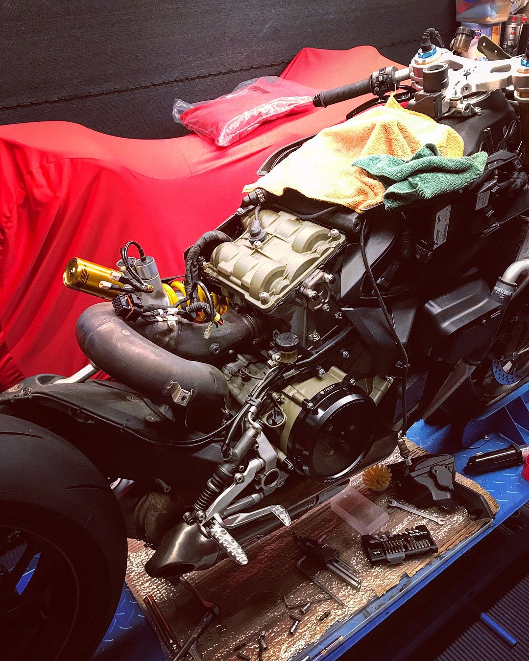

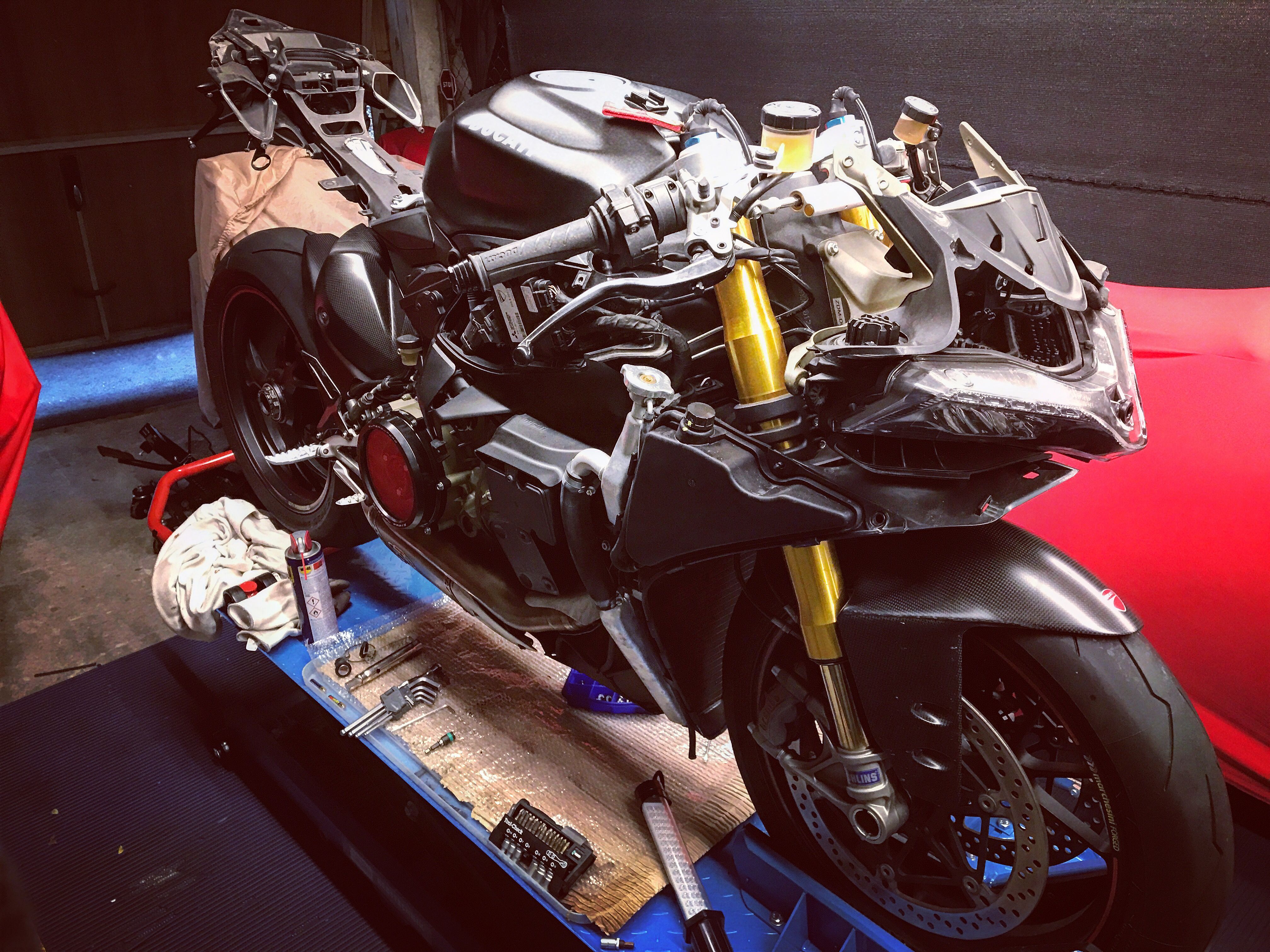

Eine Woche abreiten, endlich Wochenende !! Ab in die Garage und mal schauen was man tatsächlich gekauft hat, und wie es unter der Verkleidung aussieht !? (wasntme)

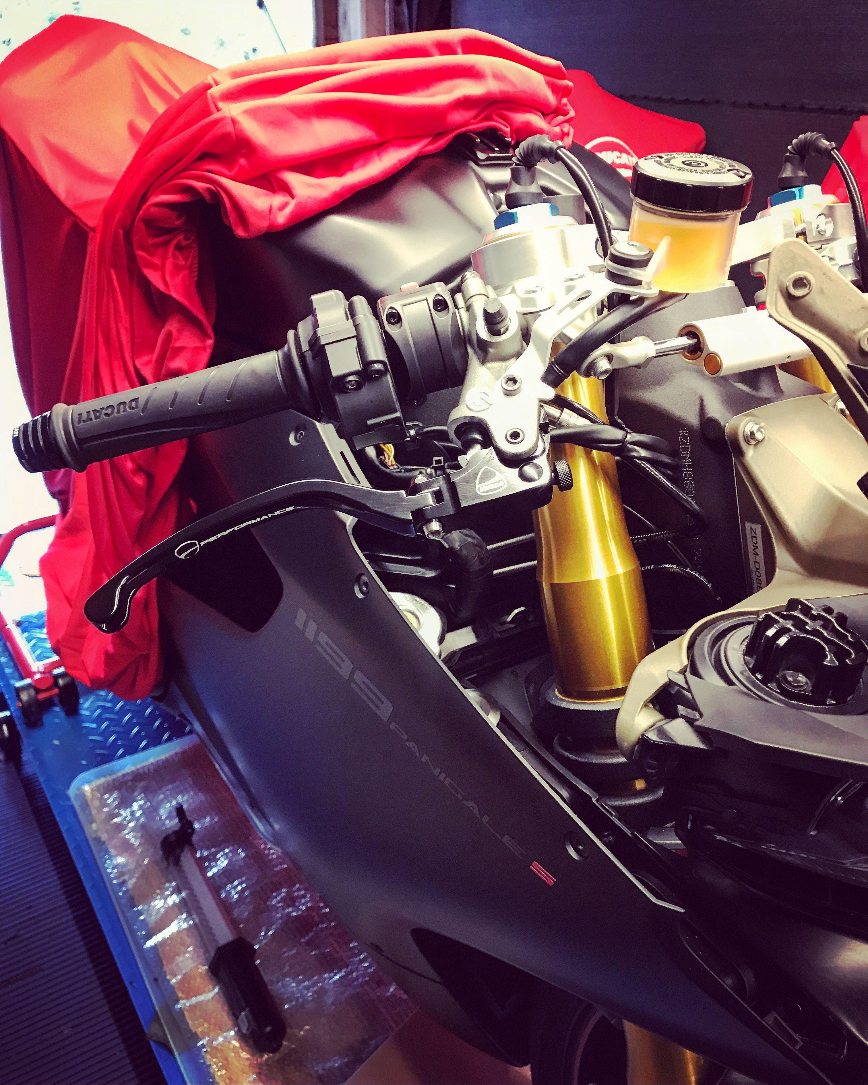

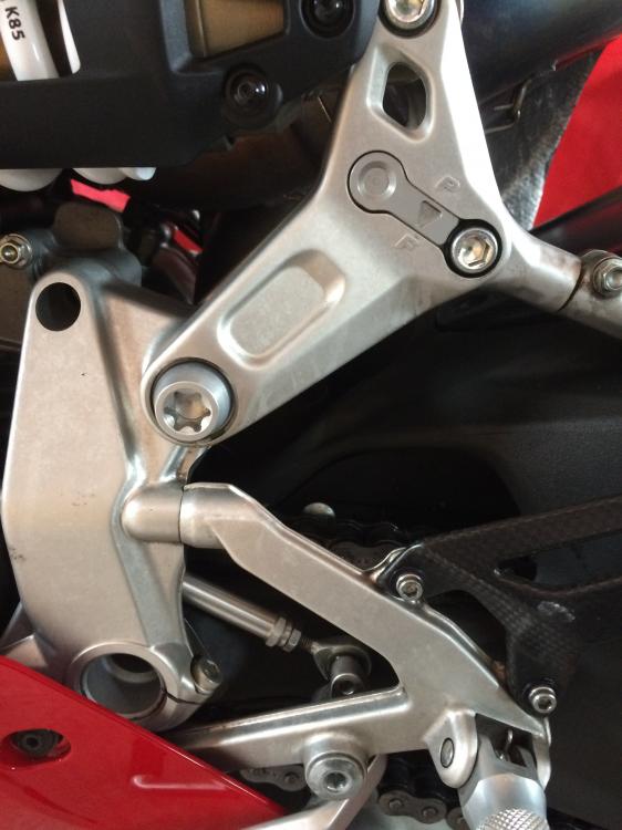

Ich finde ja, unter der Verkleidung kann man wirklich erkennen wie der Besitzer damit umgegangen ist, aber geht ja schlecht bei der Besichtigung. Also für mich wäre es kein Problem.

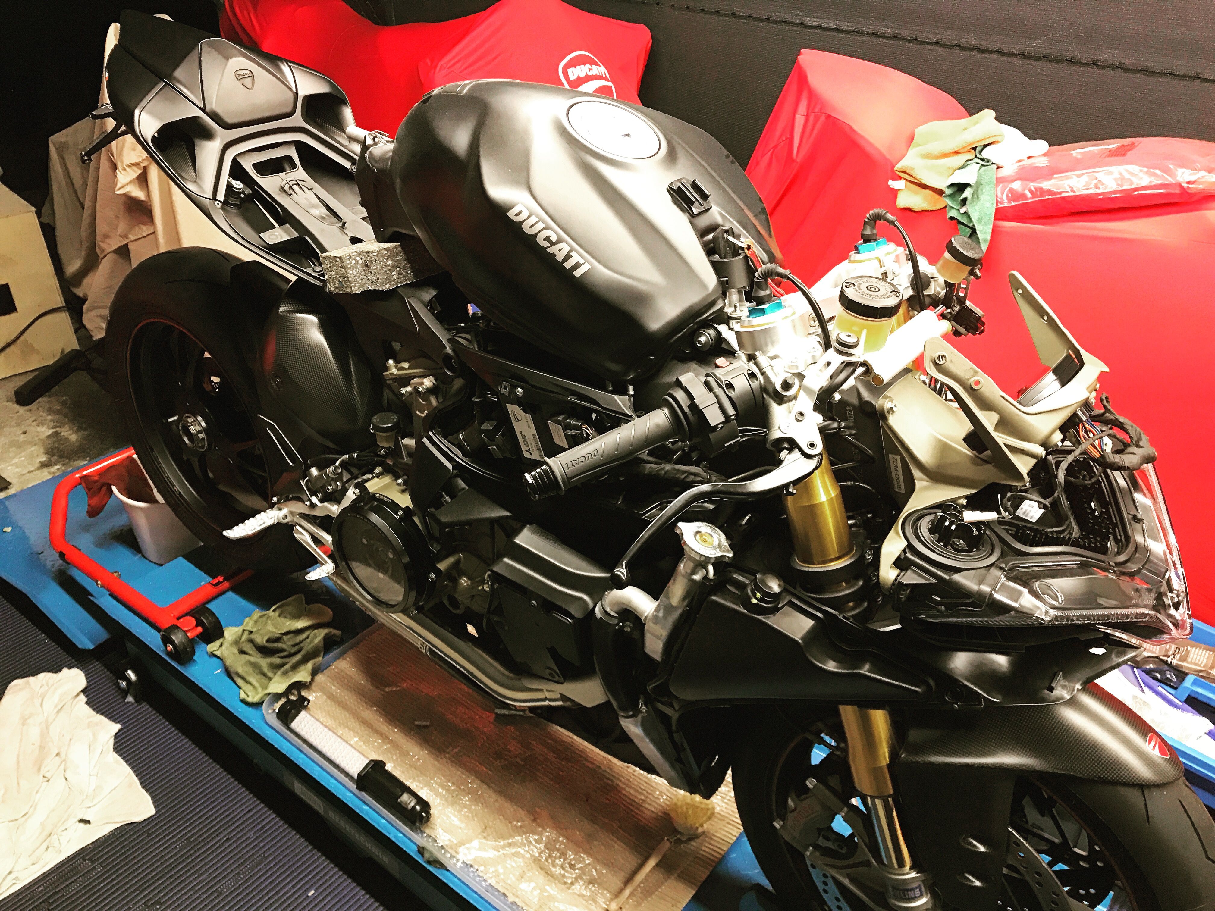

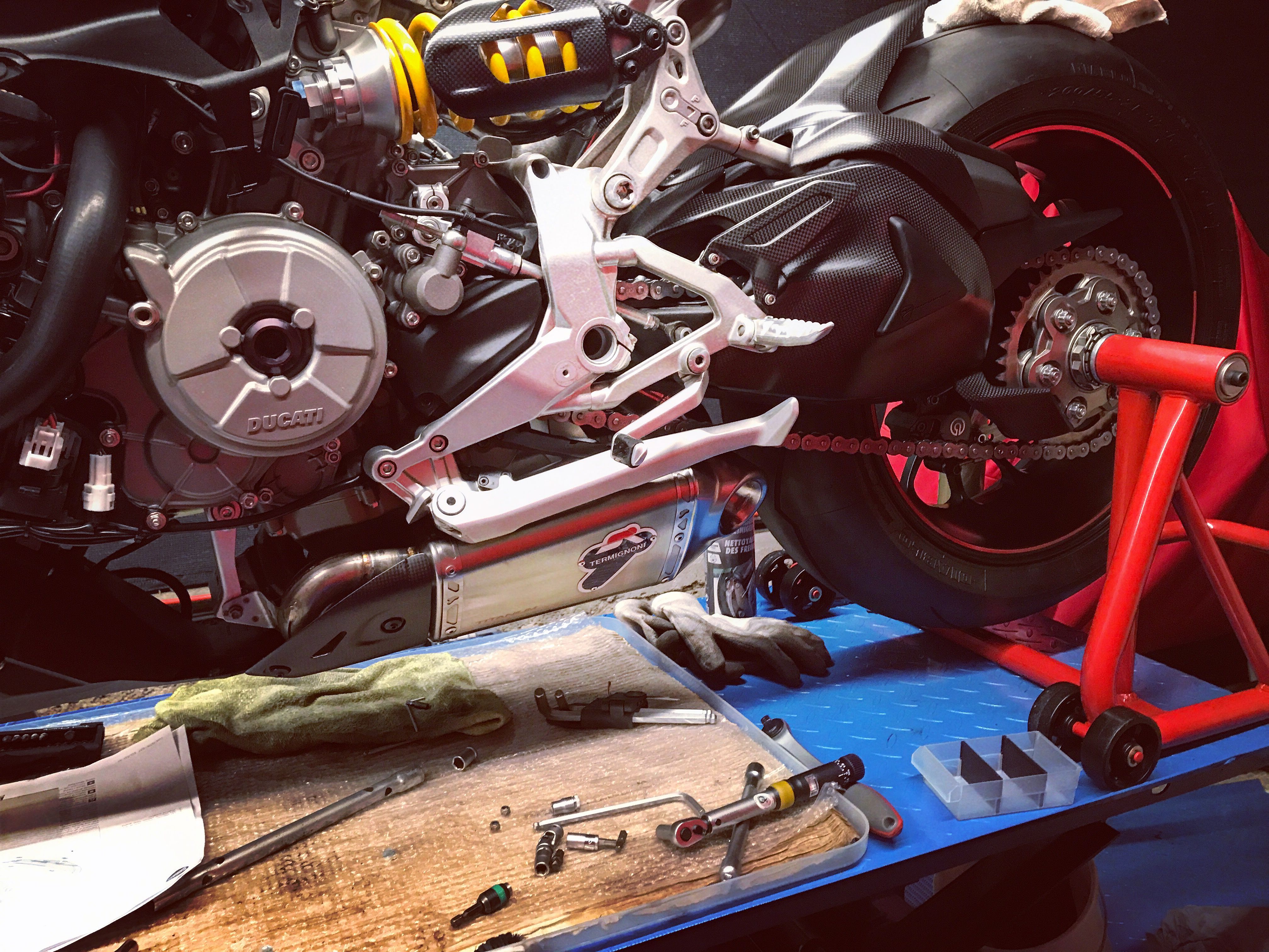

Also DUCATI auf die Montagebühne, und los gehts mit dem Analysieren. Ihr könnt euch ja selbst mal einen Eindruck machen zum Schönwetter-Fahrzeug !! Klar, kommt immer darauf an was man darunter definiert !! Ey!!!! Ich erwähnte ja schon, es war DUNKEL!!(ok)
CC7E54A5-CE33-47ED-9A2E-B7B5D15FDAC2.thu

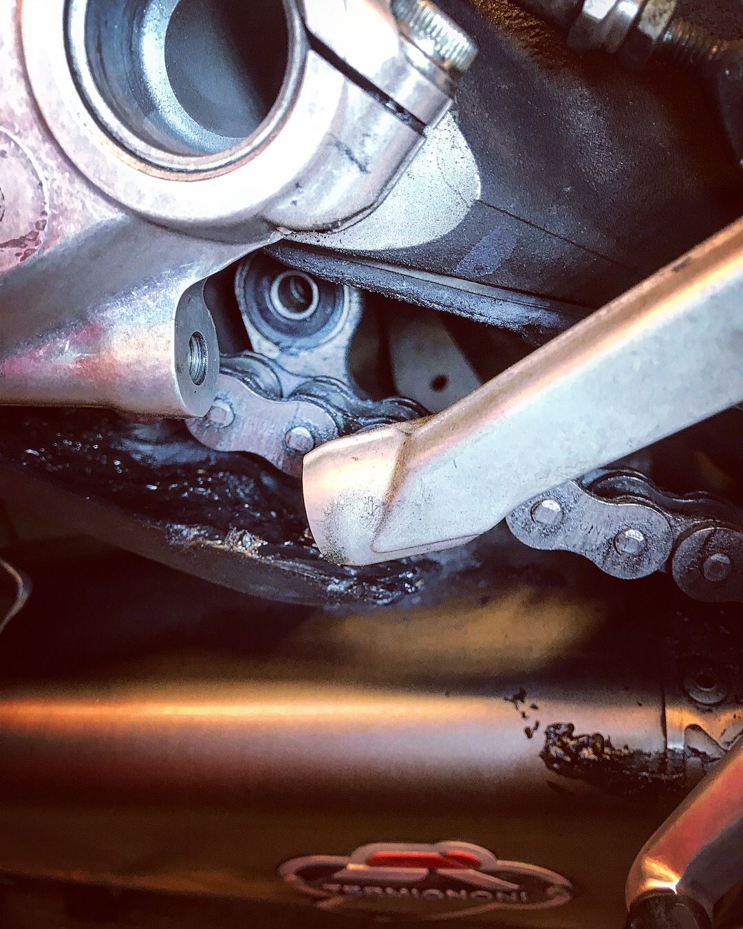

Gibt es auch eine Stelle wo kein Kettenfett ist !!?:(
 03C88785-3B73-4114-ABC7-61678983152A.thu

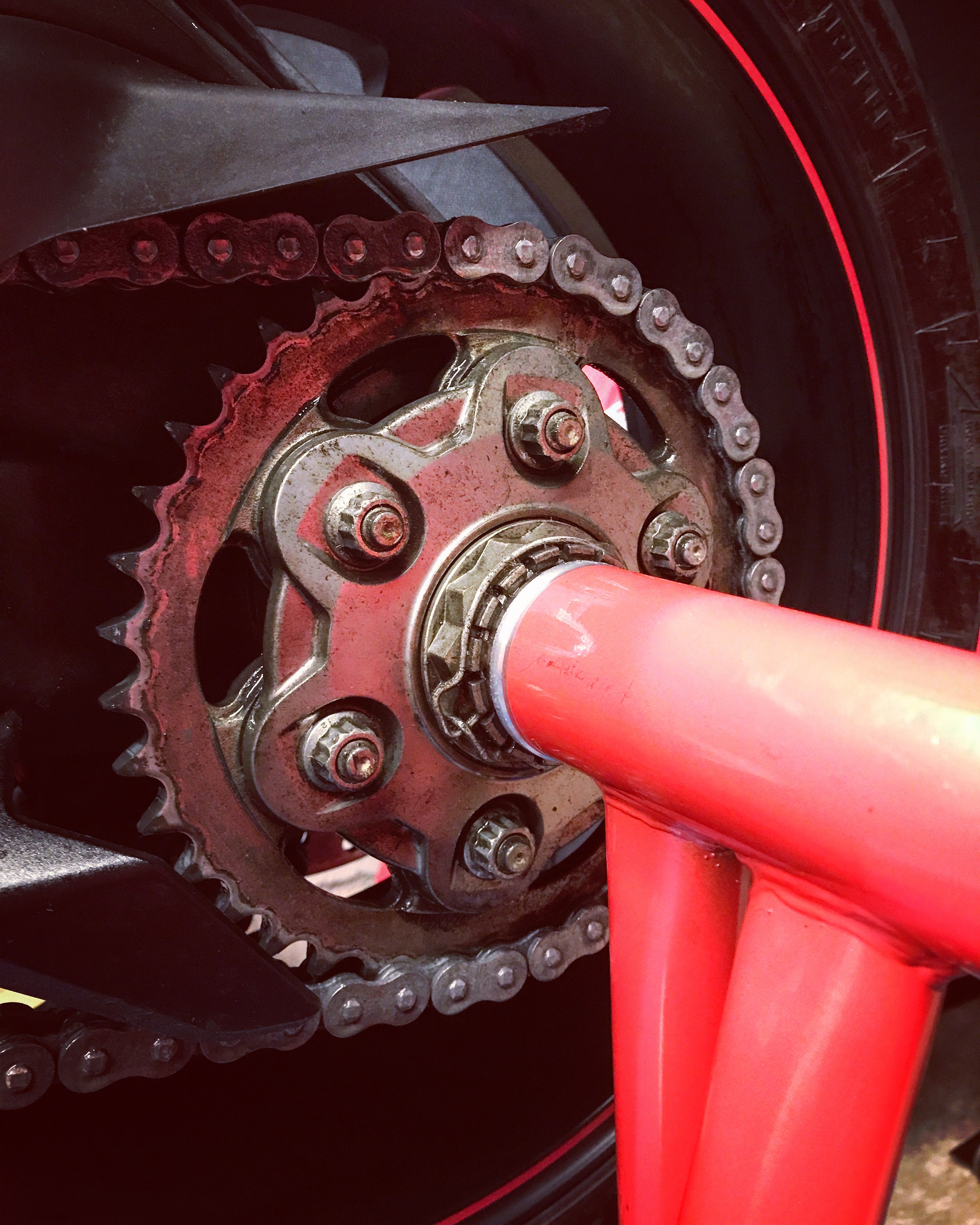

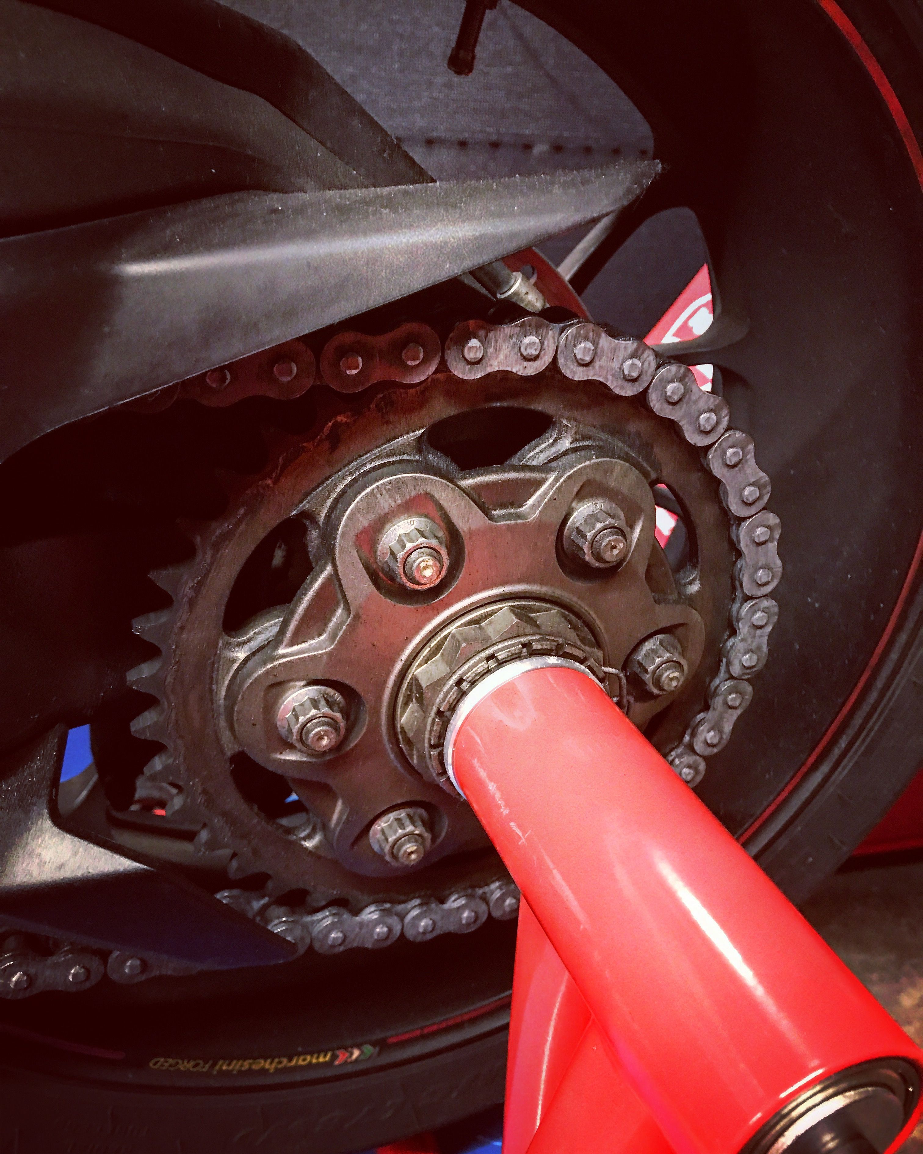

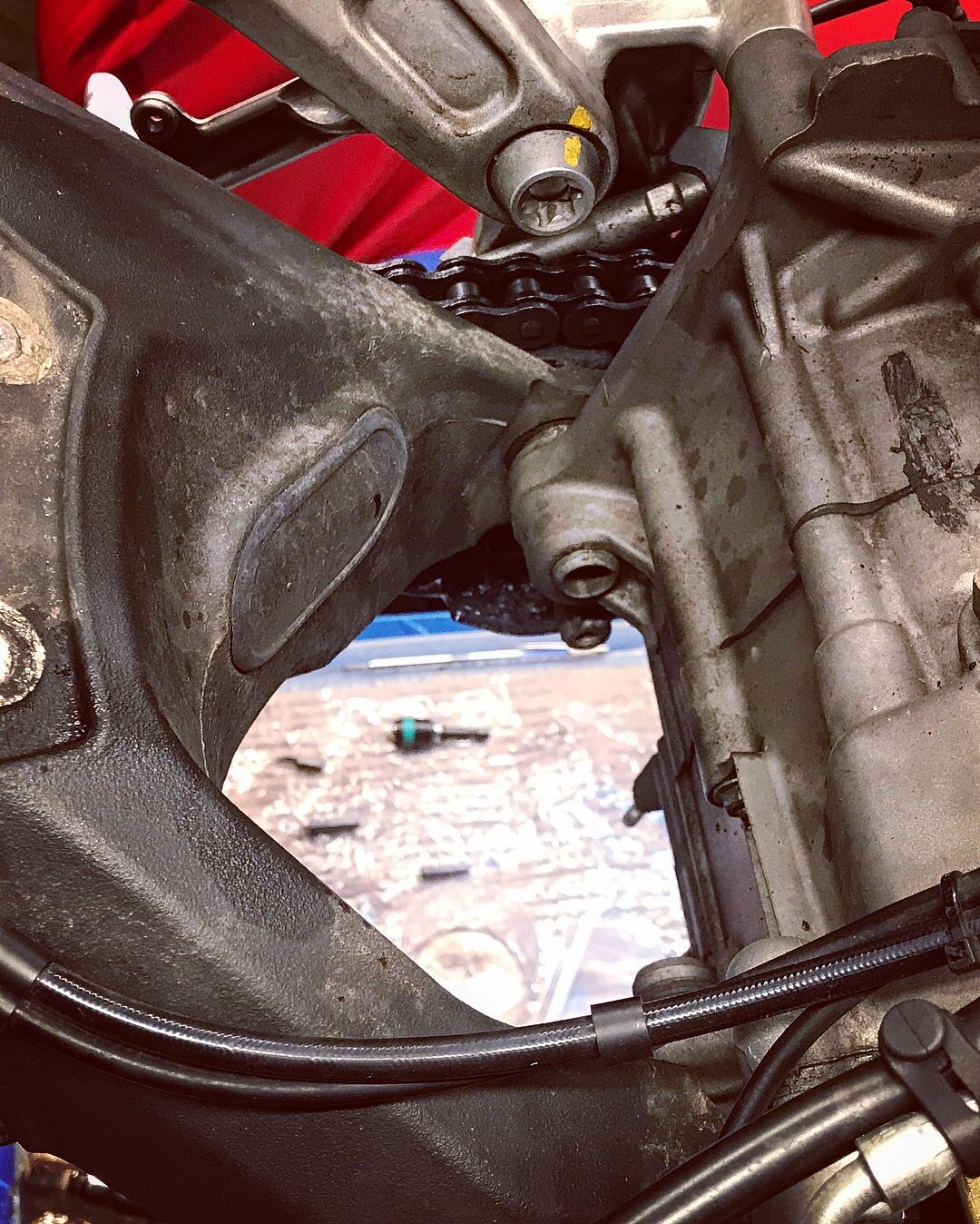

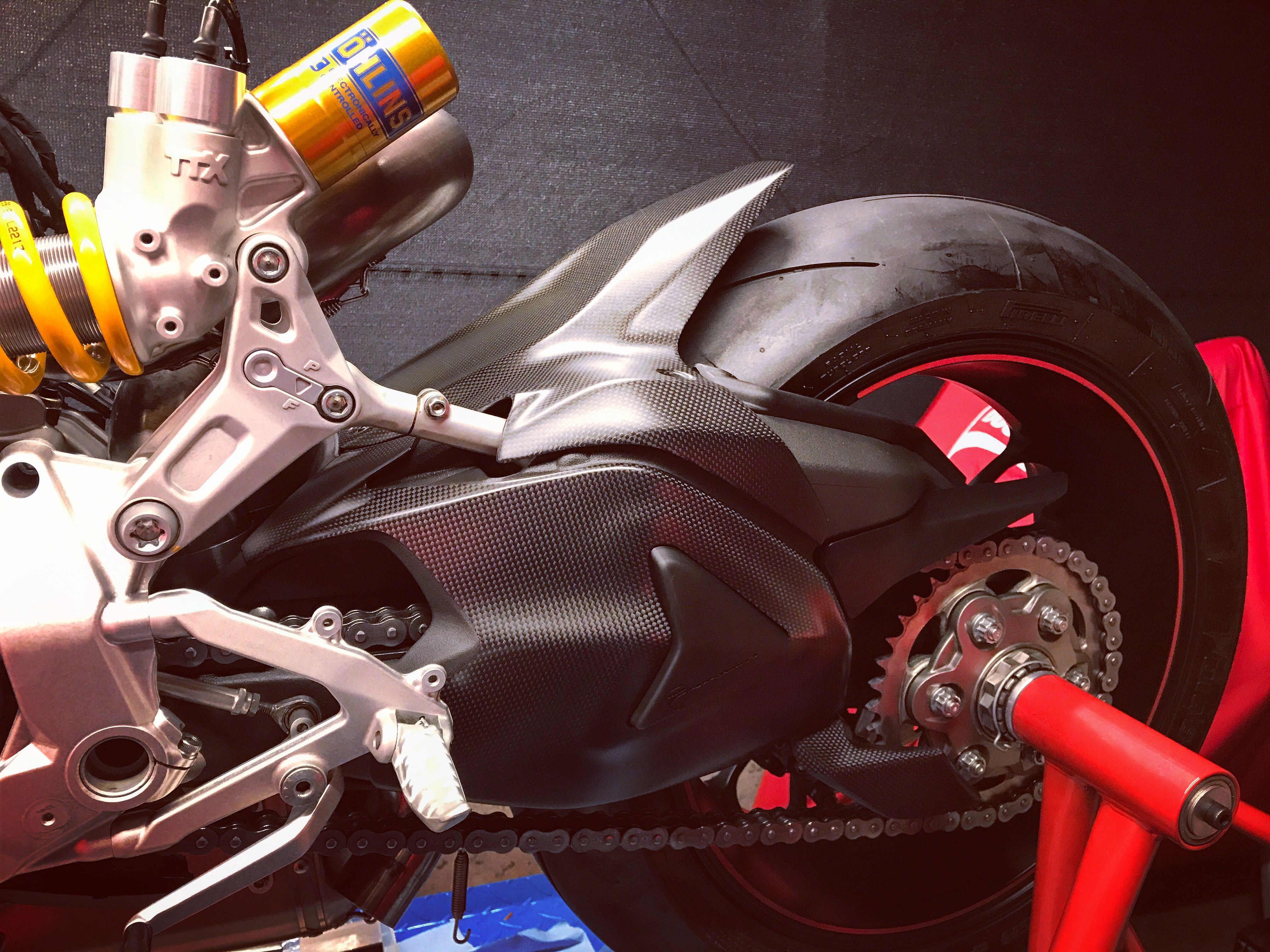

Ob die Kette überhaupt mal geputzt worden ist, ist fraglich!! Aber zum Glück wurde darauf geachtet das auch wirklich alles, wirklich alles geschmiert wurde, Reifen, Felge, Verkleidung alles ??.(sweat)
0B86B3FD-064C-455B-802E-C86CA0EE9FEF.thuFB15786F-366E-4E0B-9C85-EC78202E3A68.thu

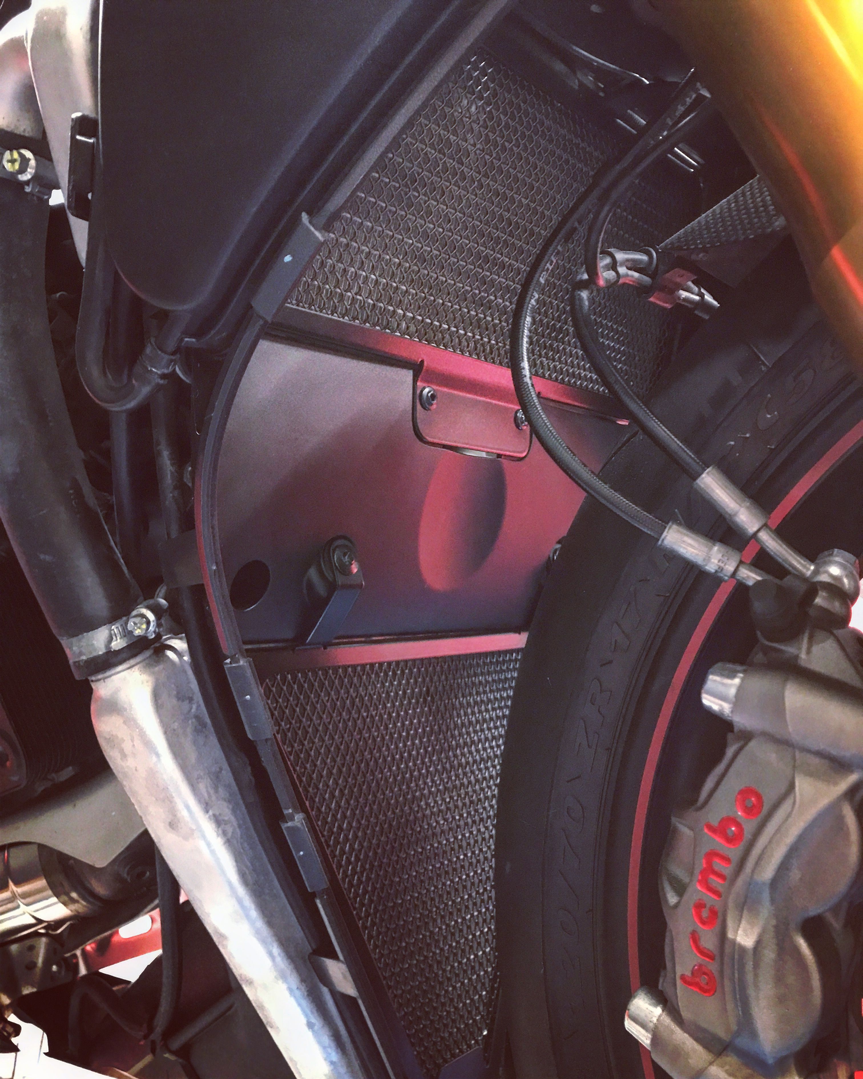

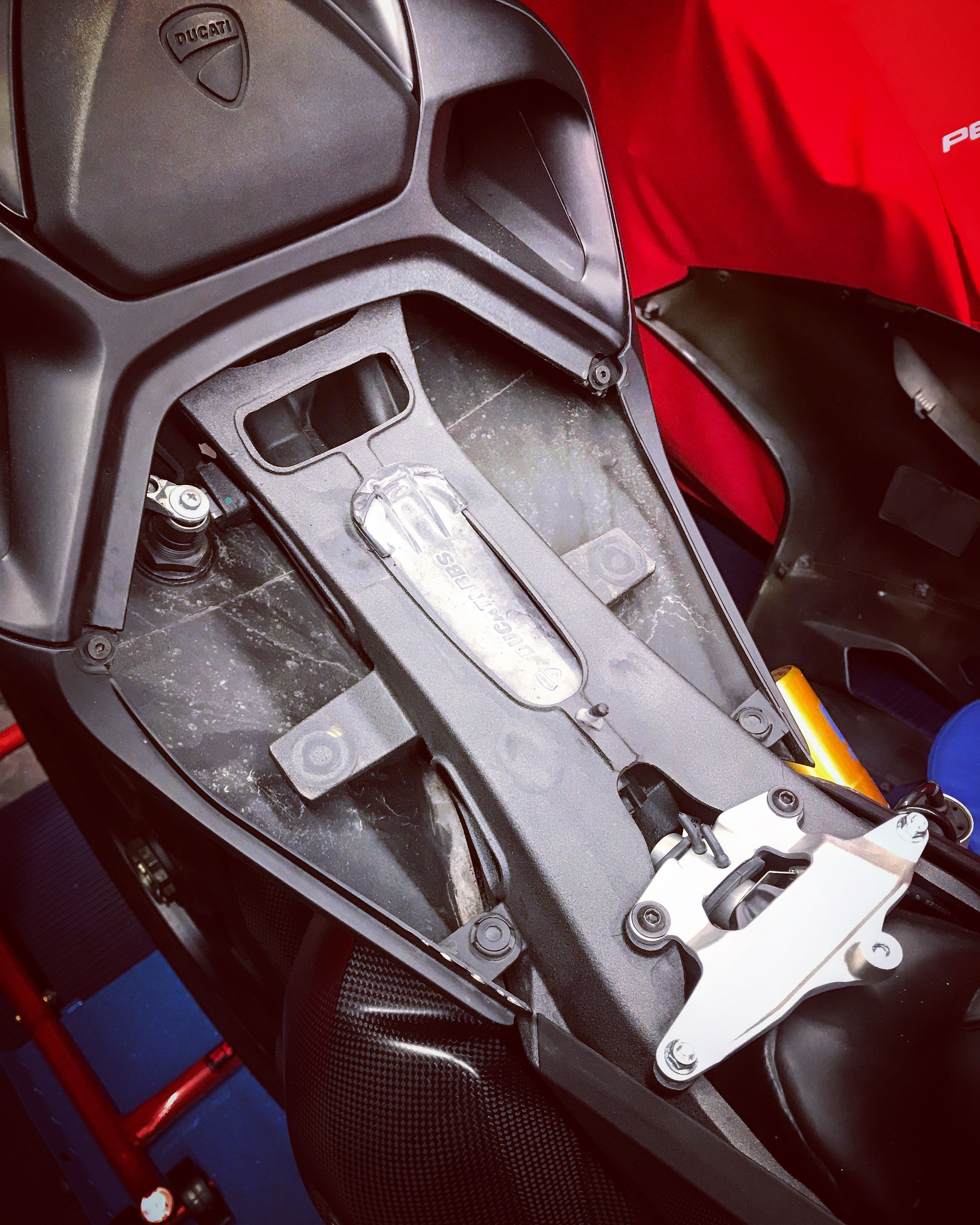

Überall feiner Sand/Dreck vom Regen ☔️. In jeder Ecke, keine einzige Stelle ist sauber. (wait)
FB3268A5-7E72-4AAE-9AC2-7DF33272CC03.thu
Wasser Flecken wo das Auge hinschauen kann. Oder wars einfach nur ein guter Reiniger ?
311ABFC8-A5C2-4962-88D4-C78142B9508D.thu

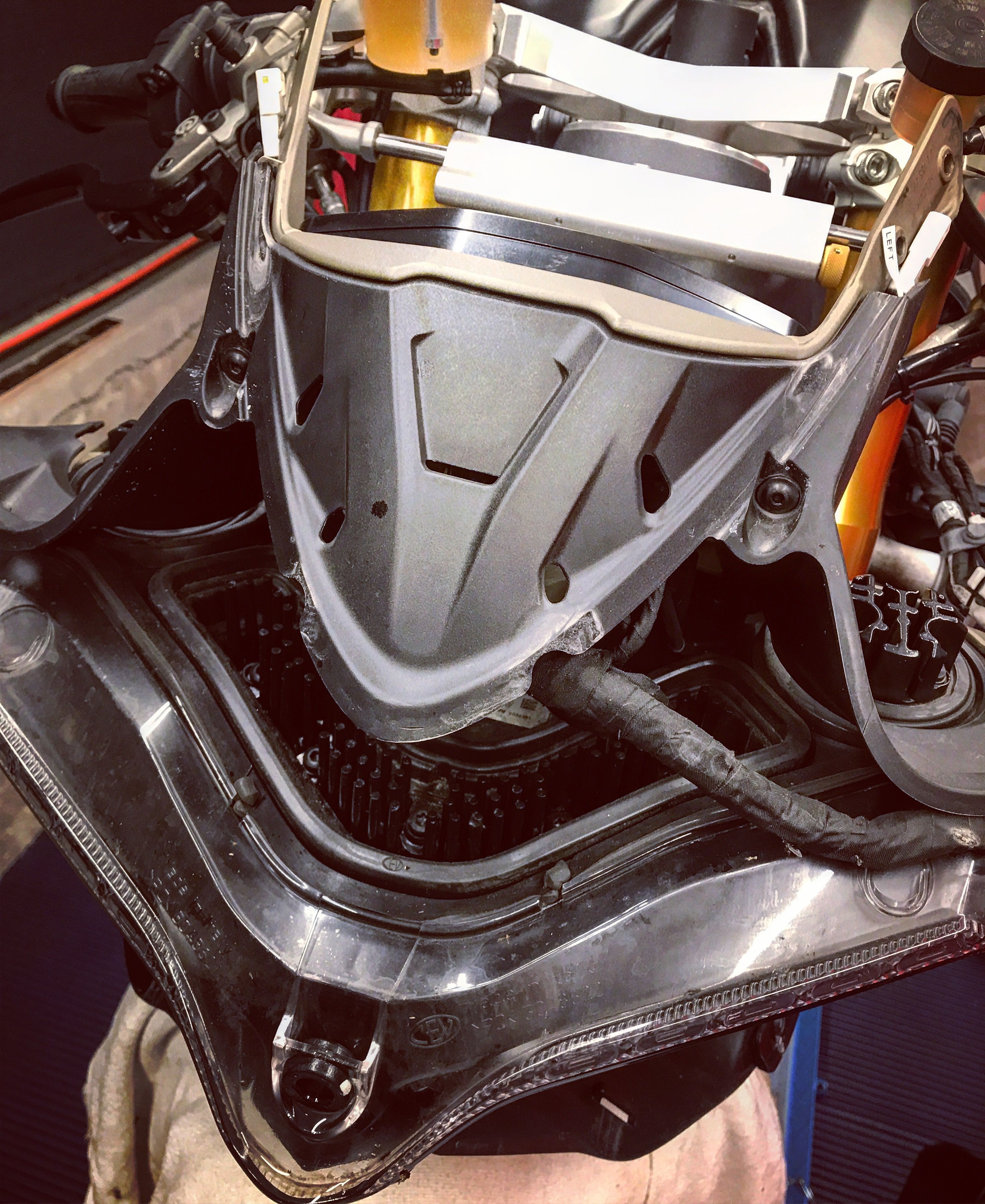

Also ich wollte eigentlich nur die Verkleidung entfernen, um zu schauen ob Sie sehr dreckig ist ?.
597412A3-9464-42C7-9E0E-DF8D844F14E5.thu
041903C8-0514-4655-A9CE-4EB49A0AAEBB.thu

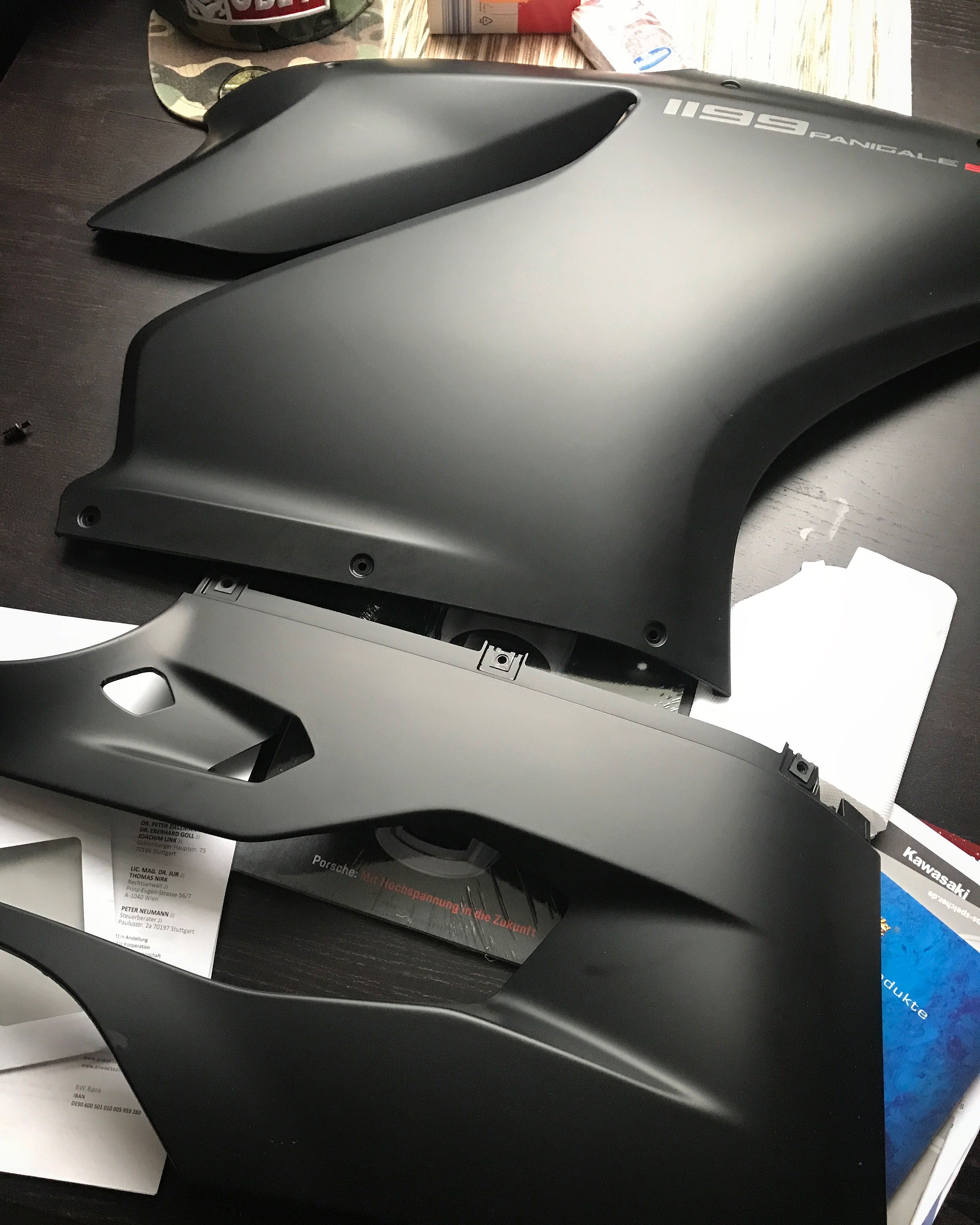

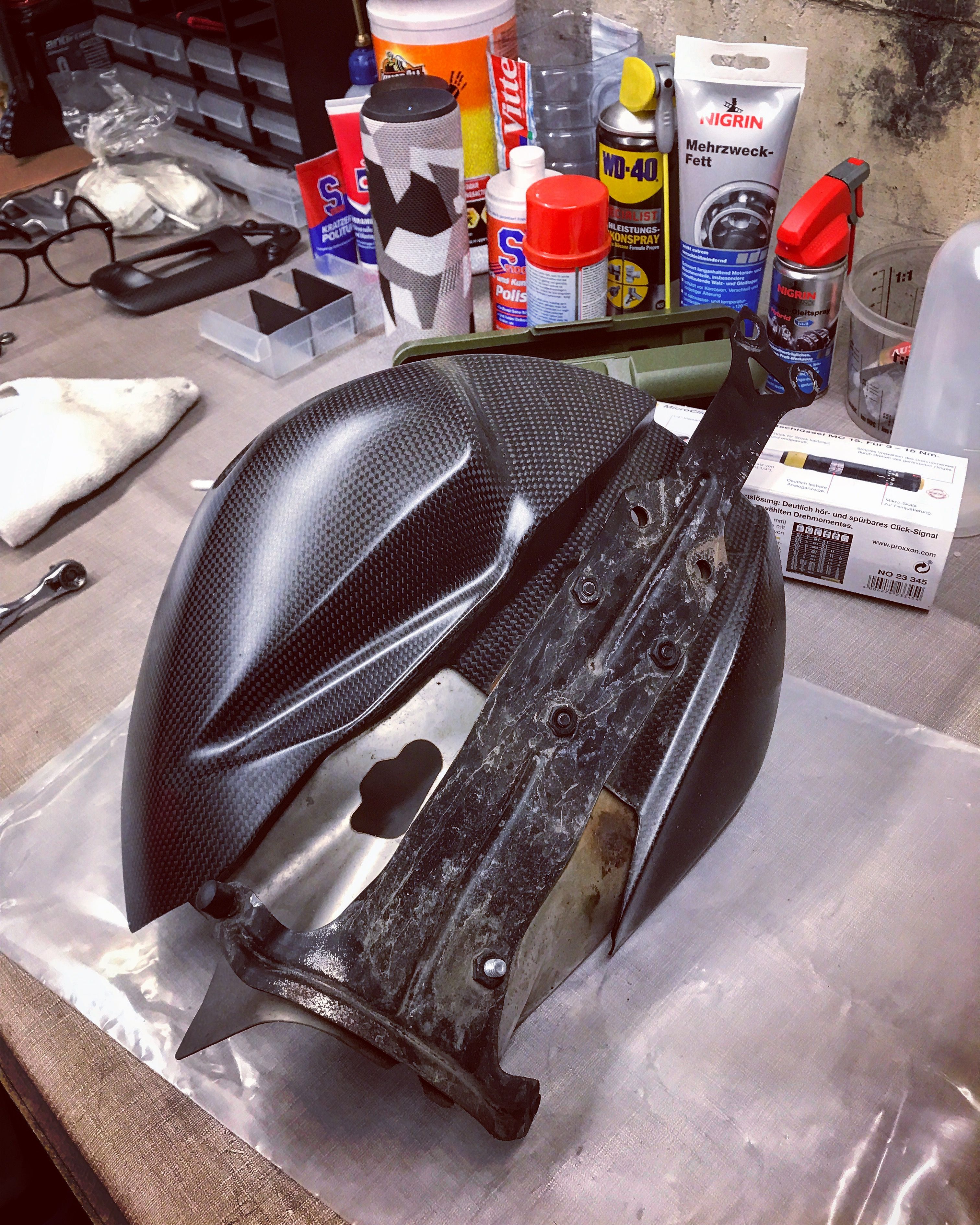

Kapitel 1: Reinigen der Verkleidung

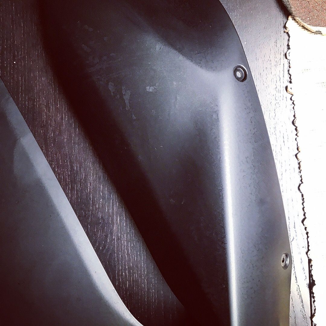

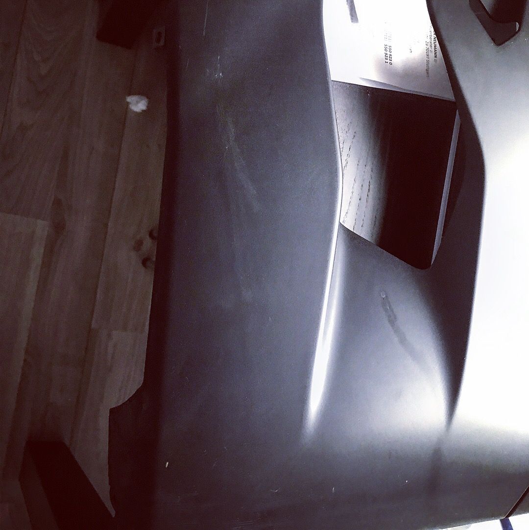

Bei genauerem Hinschauen, kann man deutliche Wasserflecken, Fettflecken erkennen. Da es auch mein erster Mattlack ist, hab ich erstmal ausgiebig im Internet recherchiert.
Also was ich bisher gesehen hab, kann ich nur sagen, das es Affen-GEIL aussieht (matt/stealth). Aber ich kann auch sagen, das es viel Pflege braucht, und man sich genau informiert bevor man irgendwas drauf schmiert/sprüht sonst ist es ruck-zuck dahin mit MATT-Efekt.

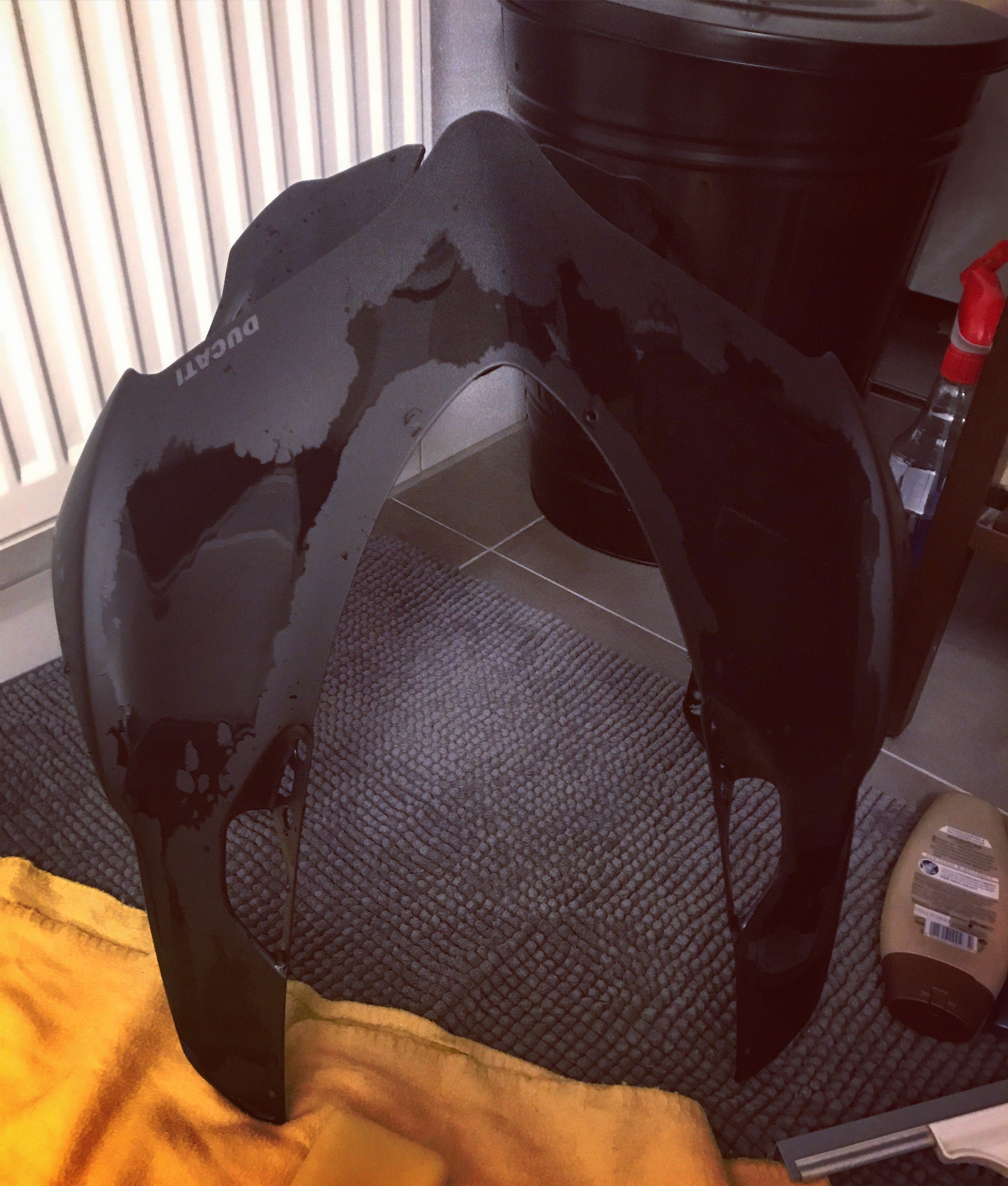

Hier ein Beispiel wie es aussieht, wenn man(n) der Matten-Verkleidung zu wenig Aufmerksamkeit /Liebe  schenkt?.
20E5E597-1798-4E79-BA22-FA40E8490C94.thu548FAF77-A82C-40F5-81D8-2ABD776138FF.thu
Man kann Wasser/Ölflecken/Schmiermittelflecken wirklich alles genau erkennen. Also MERKE ! Nur mit Sauberen/Trockenen Fingern anfassen, wenn es geht BITTE komplett auf anfassen verzichten. Also ich will nur damit sagen, das man(n) meine Frau auch nicht anfassen darf, sondern nur schauen ! Also WIR verstehen uns !.?
7E1CC5EC-BAAE-458B-BC84-51ABAD2542C6.thu

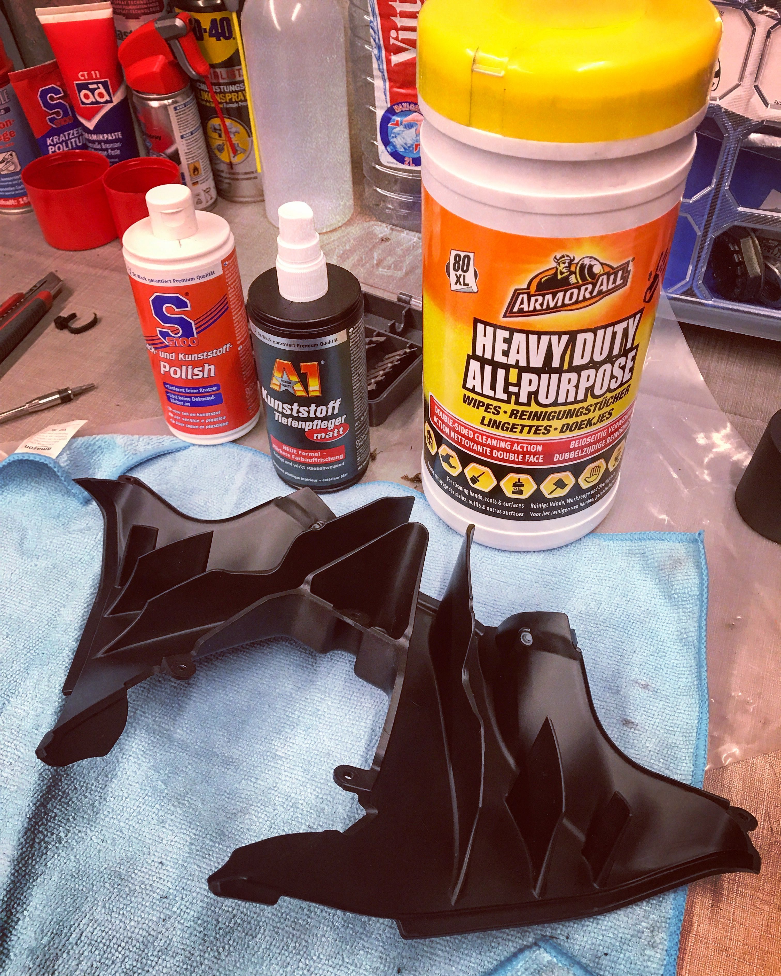

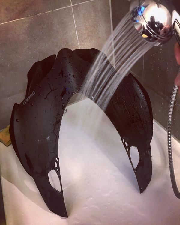

Beim reinigen der Verkleidung war mein erster Gedanke ?, so neutral wie möglich versuchen zu reinigen.
-Wasser/lauwarm (warum lauwarm? Löst/entfernt einfacher den dreck, vor allem bei Insekten?)
-Microfasertuch (bei neuen Microfasertüchern sollte man vor Gebrauch einmal von Hand auswaschen, sonst fusselt es alles voll)
-Schwamm (zum bearbeiten der Oberfläche)
Am besten eignet sich hier eine Dusche?.
19A7A6D3-E4DB-4DEF-8B91-2A8C1AAF3489.thu
Zu dem ersten neutralen Waschgang kann man sagen;
Pro: Dreck/Sand/Insekten alles entfernt.
Kontra: Fettflecken/Schmiermittel/Wasserflecken/Insektensekret-Blut alles nicht entfernt.

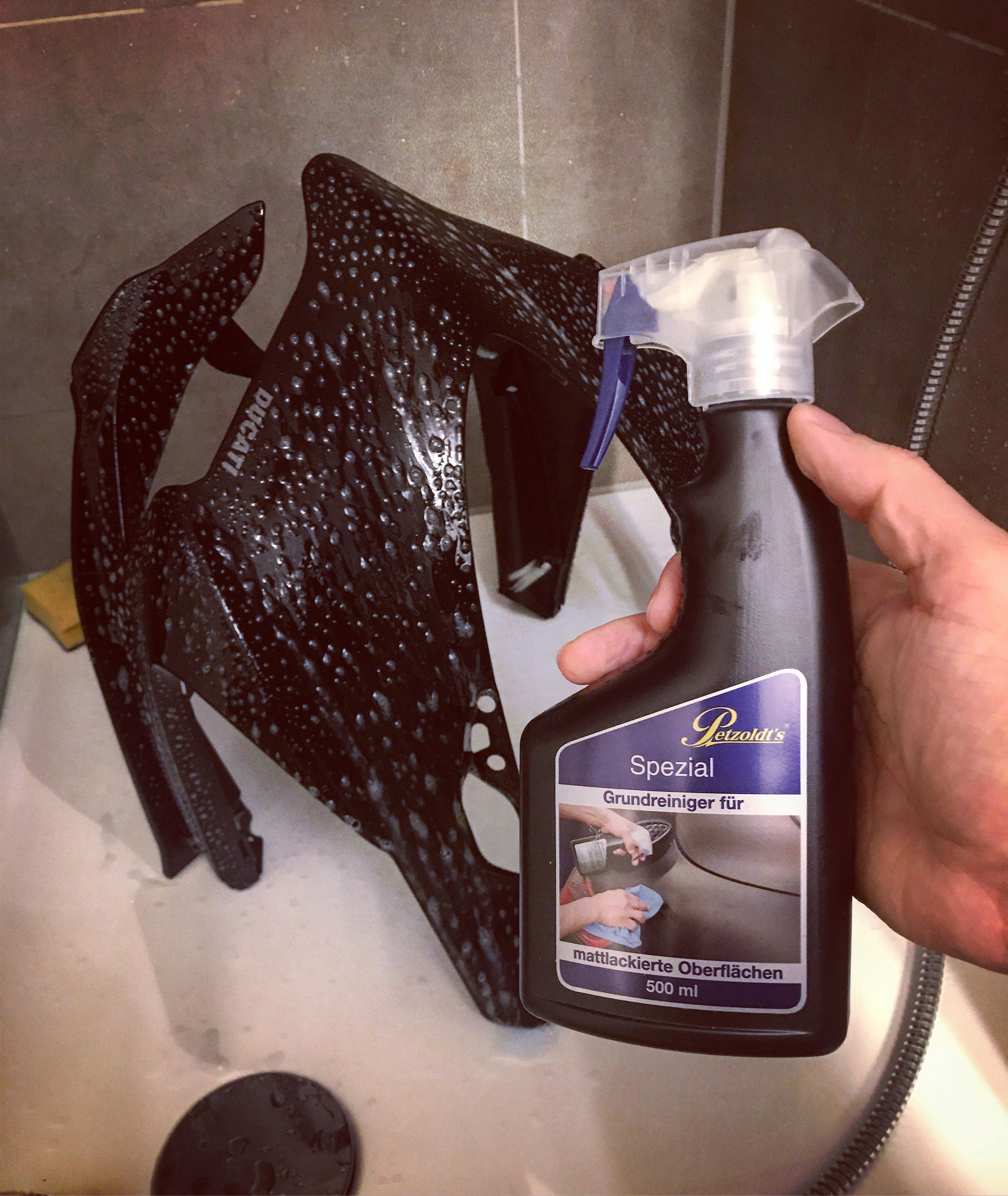

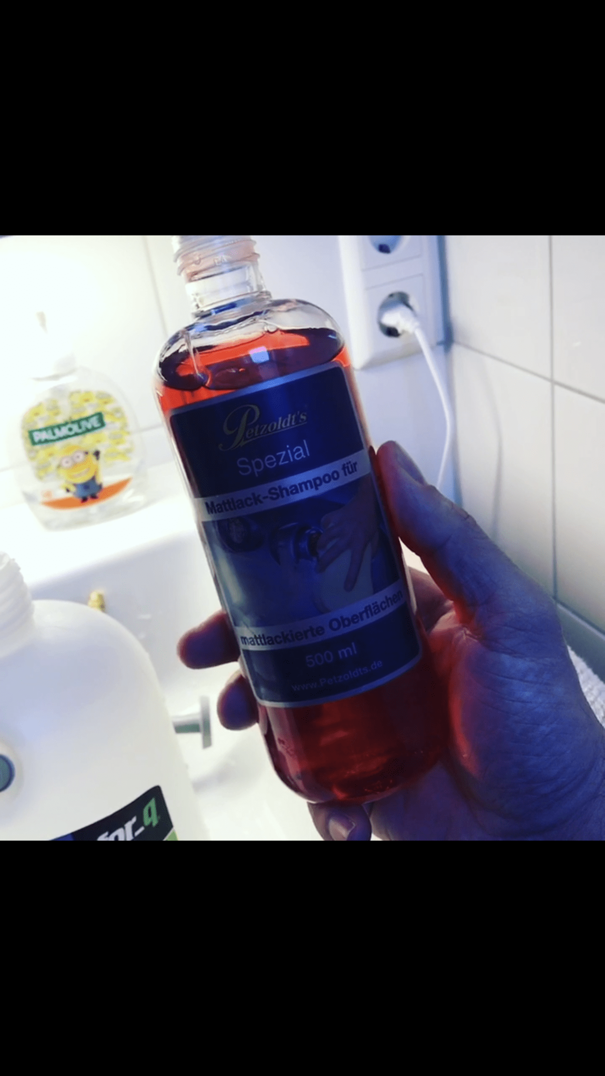

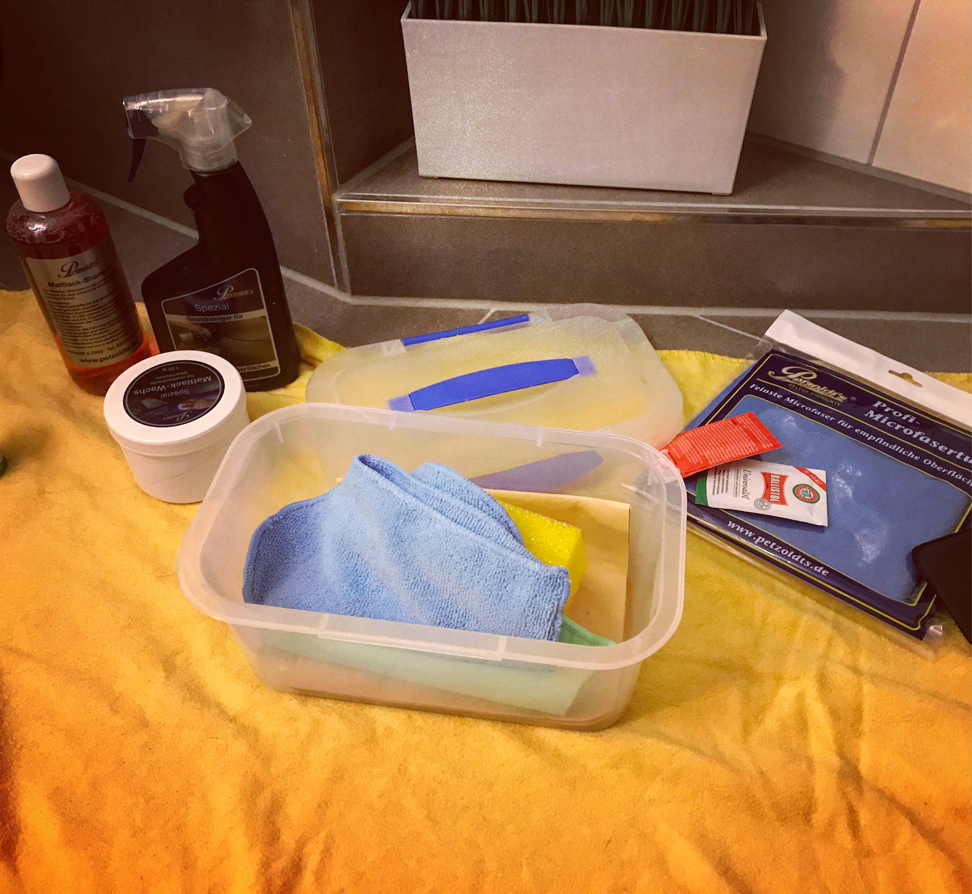

Spezial Mattlack-Pflege Set mit Matt Lack-Shampoo, Reiniger und Wachs, von Petzoldts
5E1D7911-5E15-44CB-88C7-31A01F2BE0A1.thu
Zu dem Special-Mattlack-Pflege-Set muss ich auch dazu sagen, ich habe ausgiebig im Internet recherchiert, in YouTube paar Videos angesehen über vorher/nachher Vergleiche, das Produkt hat mich daher überzeugt. Ich muss dazu auch sagen, das Reinigungs-Set kostet 80€.? Aber wenn es meinen Strapazierten Lack wieder schöner macht, dann her damit.

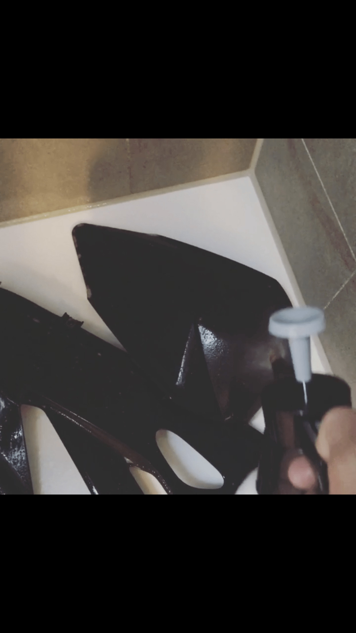

Drucksprüher mit lauwarmen Wasser befüllen.
ED4FABFC-0320-443D-8BBF-63D3F83AFC56.thu
Special-Mattlack-Shampoo ein Deckel-voll in den Drucksprüher kippen.
448B7CB7-EECB-44DE-BD8C-F1E86447383E.thu

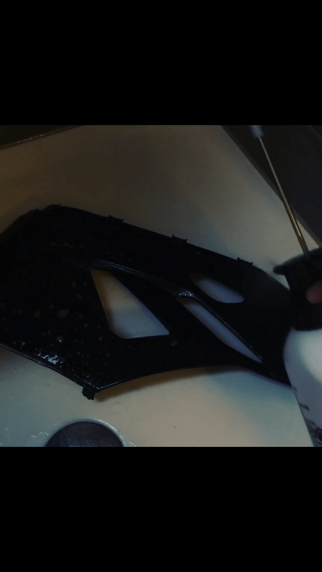

Die Oberfläche ausgiebig einsprühen, Vorderseite/Rückseite. Mit dem Schwamm die Schmutzigen Stellen, Wasserflecken, Ölflecken, Fettflecken, Insektensekret  bearbeiten und anschließend 5 min einwirken lassen. Nach dem einwirken mit lauwarmen Wasser abduschen.
D8008D72-5BD3-4E30-B2E3-E1876128089C.thu
19B12E80-D3B3-4216-9AB3-B0469F5385B0.thu
Bei hartnäckigem Schmutz, Fettflecken, Insektensekret, Schmiermittel den Special Reiniger auf die zu bearbeitende Stelle sprühen. Da meine Verkleidung glaub nie geputzt wurde, hab ich alle Teile komplett eingesprüht. Mit dem Schwamm die Teile komplett bearbeitet und 5 min einwirken lassen.
C40A3E8E-88CB-4347-9C16-5A4998A62F34.thu

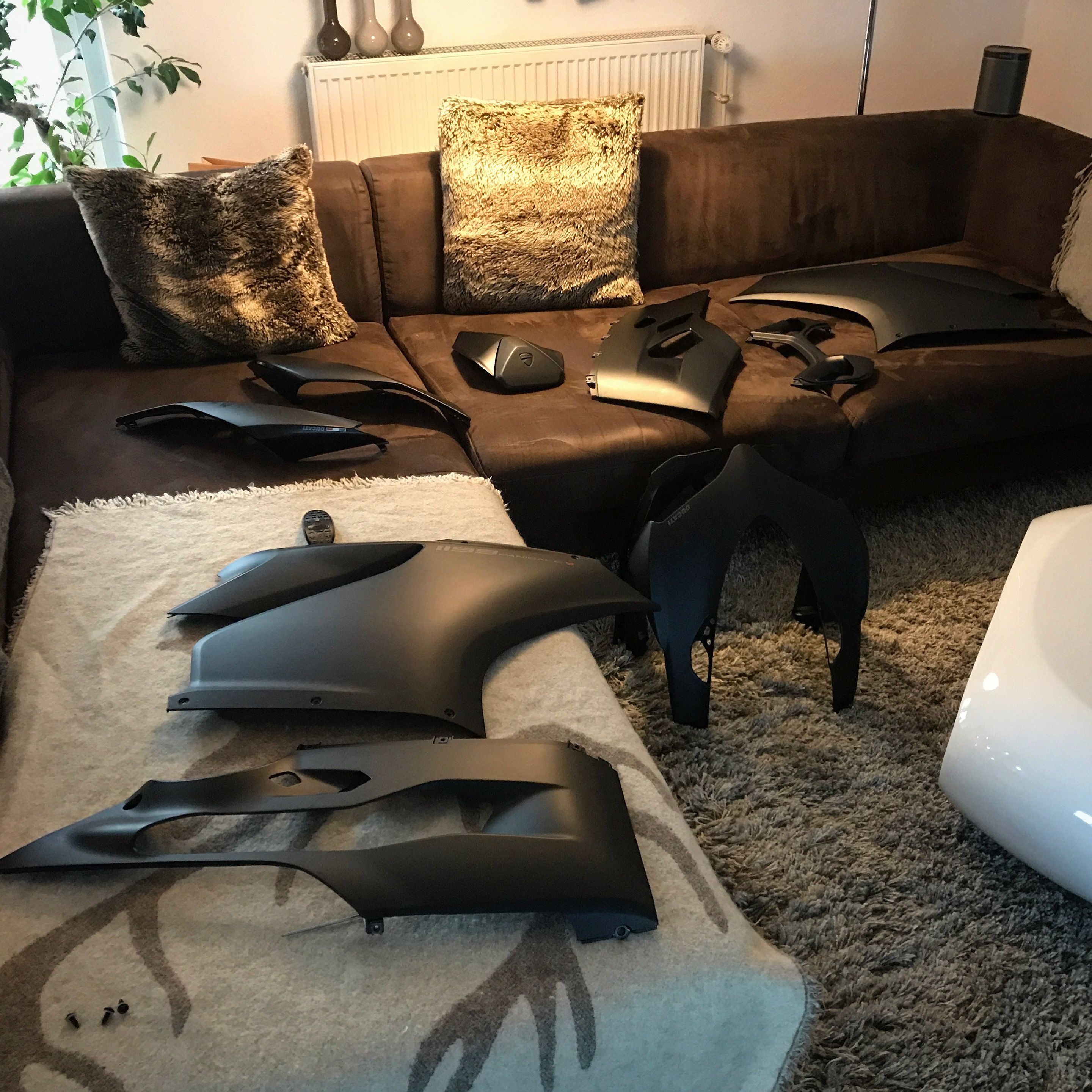

Mit einem sauberen Microfasertuch die Verkleidungsteile abgetrocknet.
FA00A767-CE7A-432F-B532-0B303F59EF52.thu

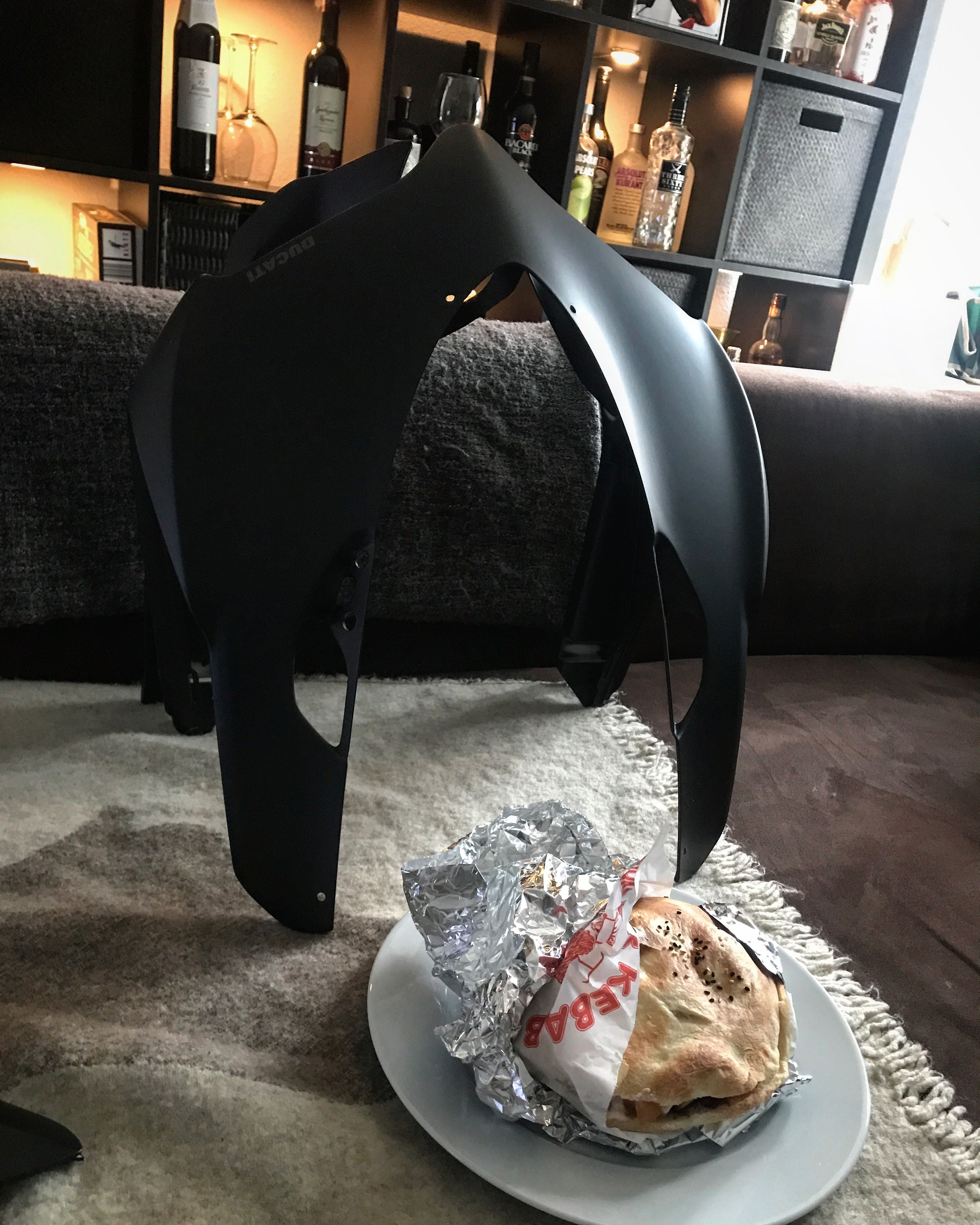

Zum kompletten trockenen durften die Verkleidungsteile mit mir ne runde auf dem Sofa abhängen?.EE0054C1-5C95-4E0F-AE87-39863BA17CC4.thu
Für optimale Regeneration gab es auch Döner ?.
1E41748B-0C3F-4447-A928-BA5BB3F40575.thu
Bilder sagen mehr als Worte ! Ich muss sagen, ich bin begeistert. Der Reiniger hat all meine Erwartungen übertroffen, bei manchen Stellen hatte ich meine Zweifel ob das überhaupt sauber wird. Fabrikneu !!!? Der Mattlack ist richtig tiefen Matt, einheitlich.
2C295505-BE35-4A60-81C0-93AA6E5BD4E8.thu

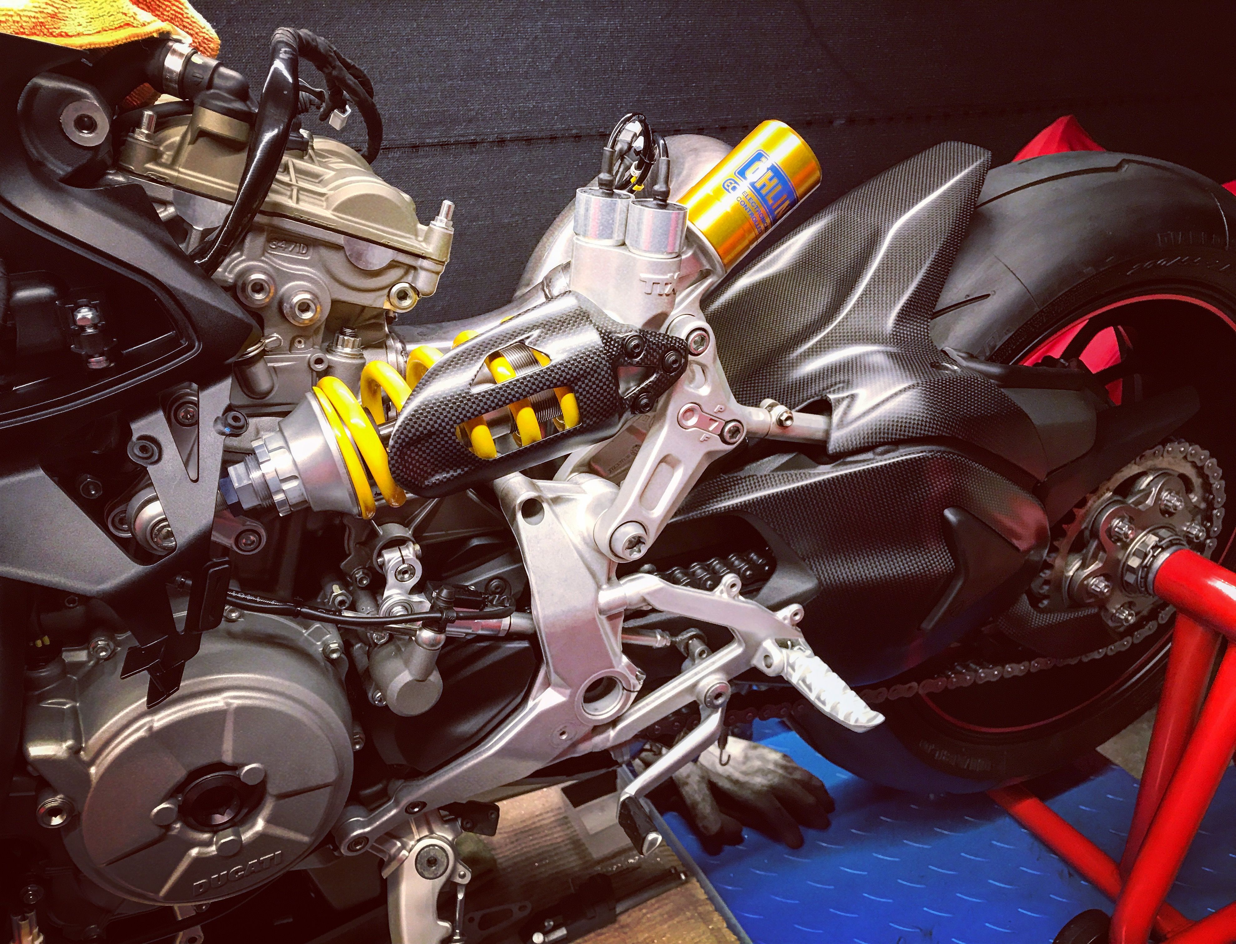

Schrauben, Schwinge einfach alles dreckig. Mit nur einem Reiniger und Gartenschlauch ist es hier nicht getan, darum entschied ich mich dafür, das Motorrad komplett zu zerlegen, alle Teile/Schrauben einzeln zu bearbeiten.
5DEFAD70-0E85-4DEF-8923-38B1805AC889.thu

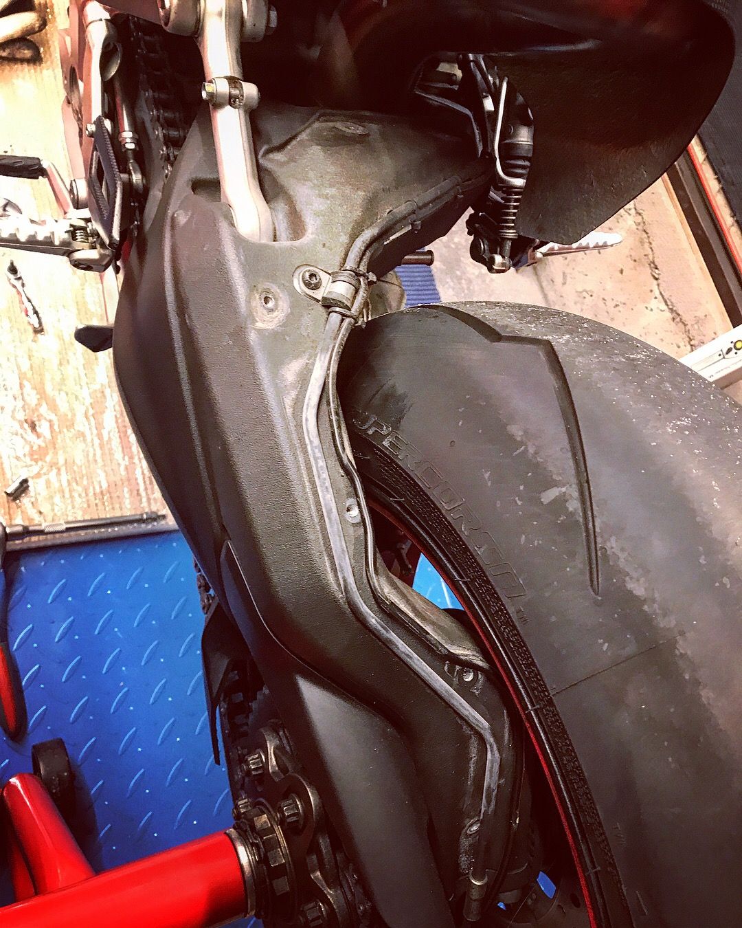

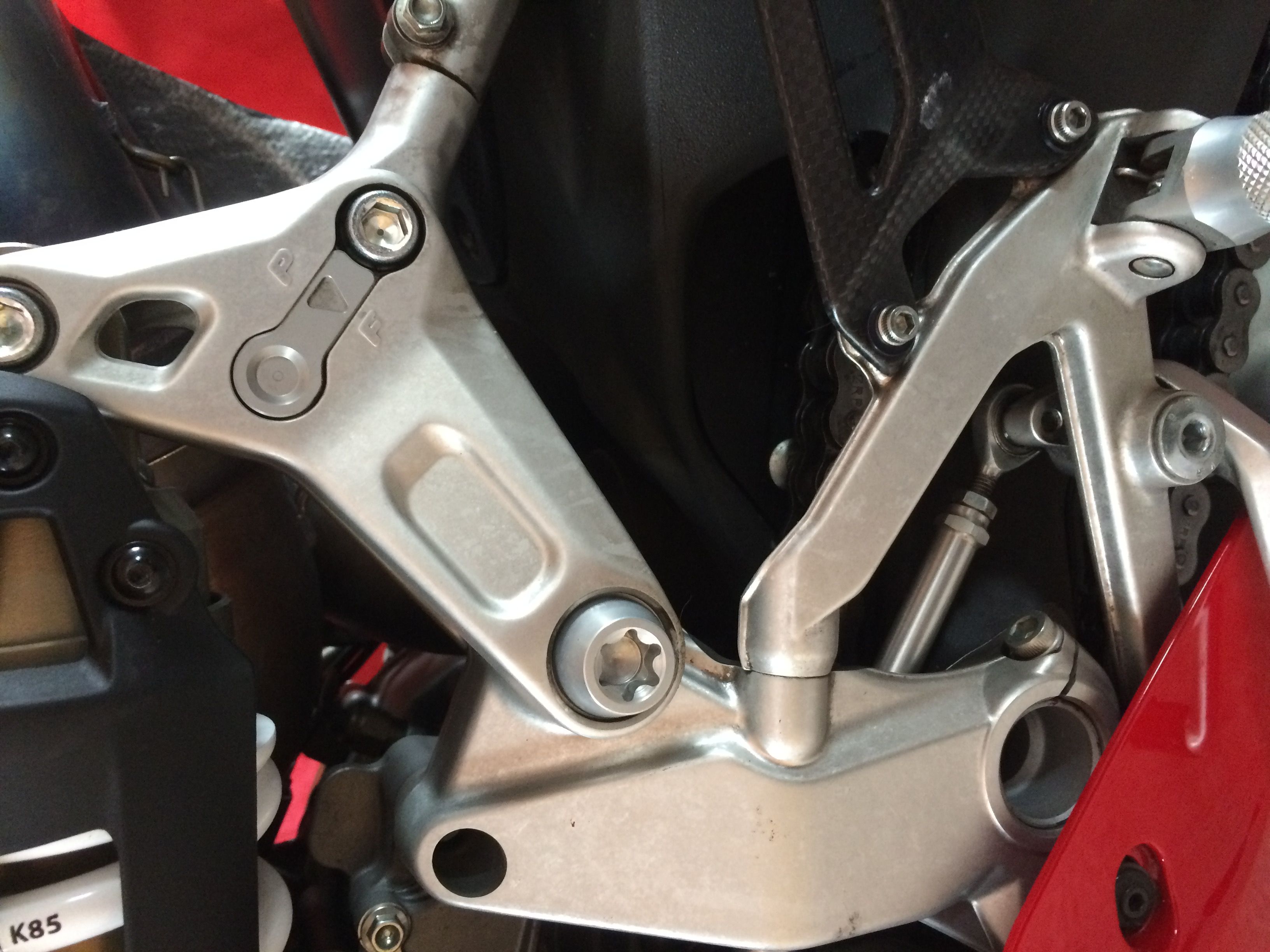

Sämtliche Verkleidungsteile hab ich entfernt, halbe Arbeit gibt es nicht. Einmal dann RICHTIG !! Je mehr ich das Motorrad zerleg, je mehr dreck kommt zum Vorschein. ?
BD465E86-ECF4-4E69-9A5D-43CBC51B4016.thu

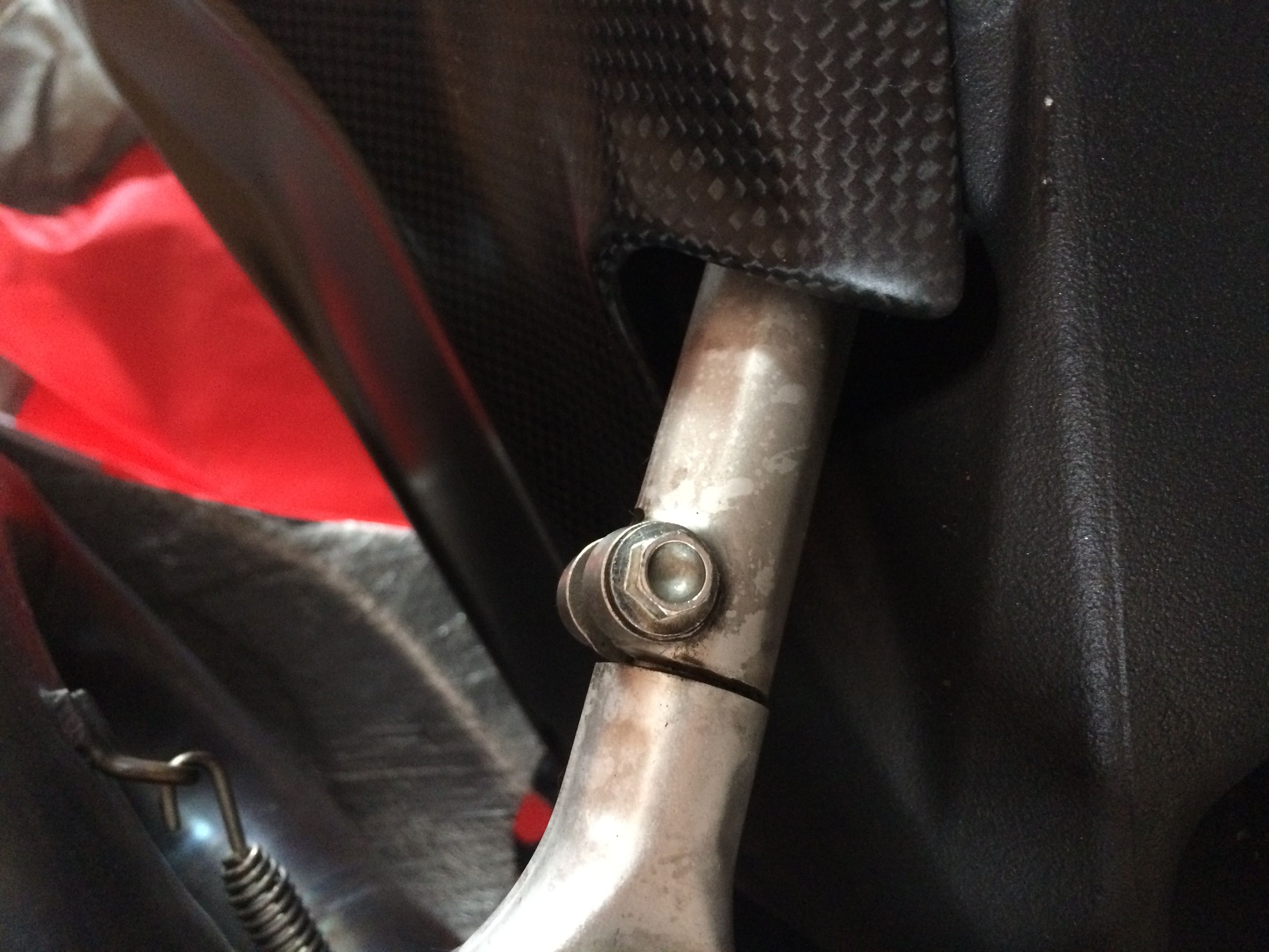

Wie man so einen Krümmer so verwahrlosen kann, das tut JA den Augen weh !!! ??‍♂️
9A87FFBE-9CCE-46B3-BD8C-CF079754E1A2.thu

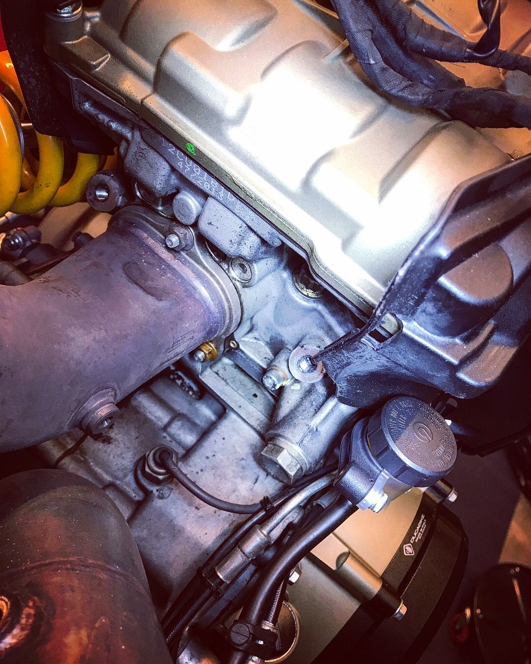

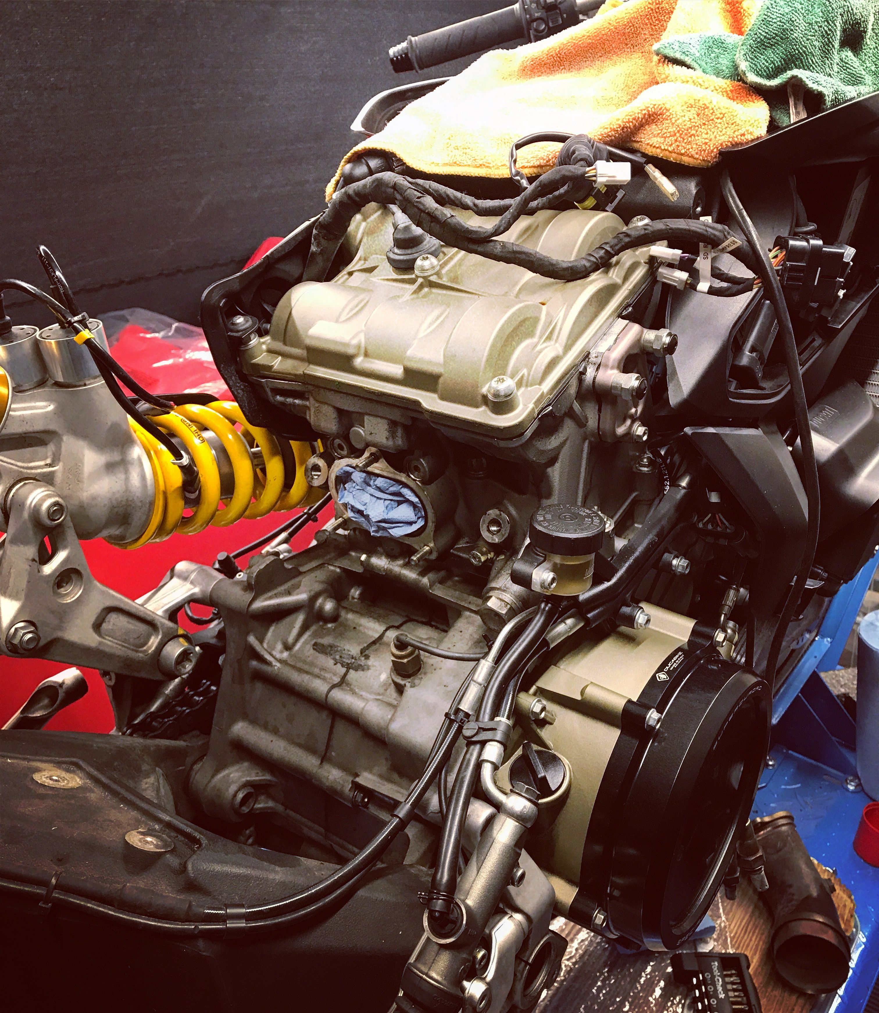

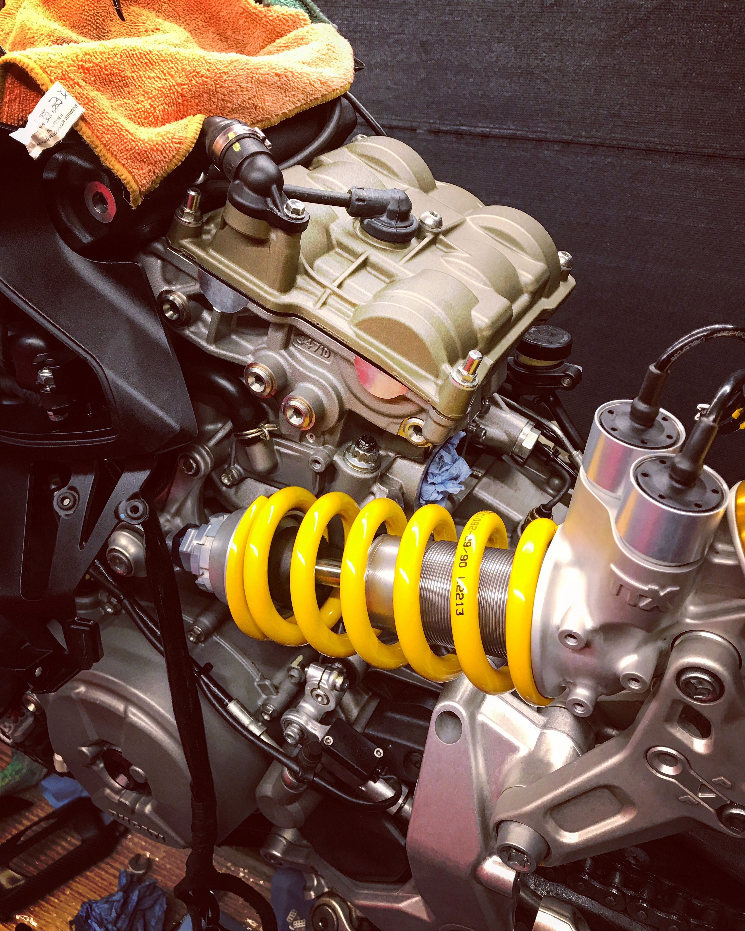

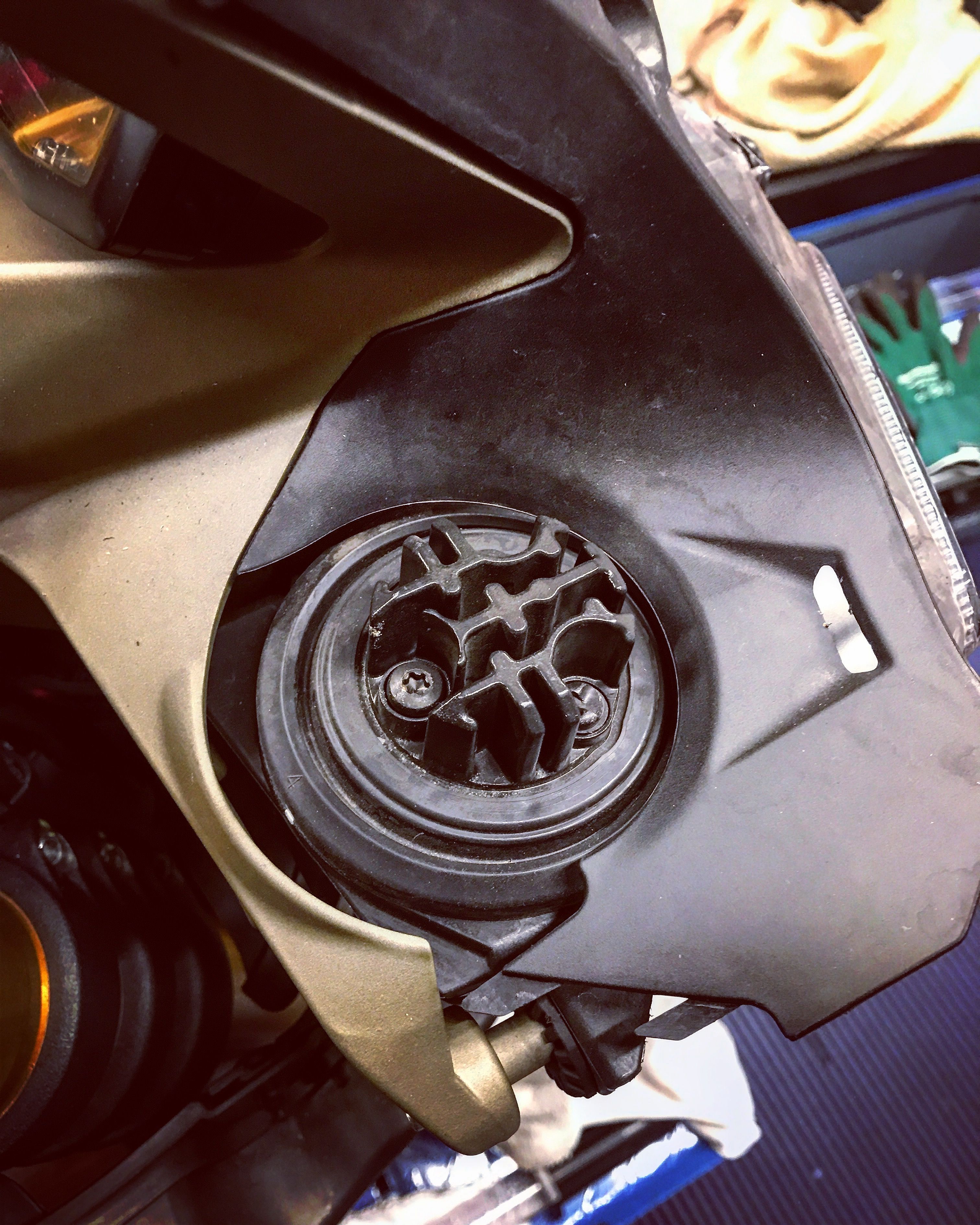

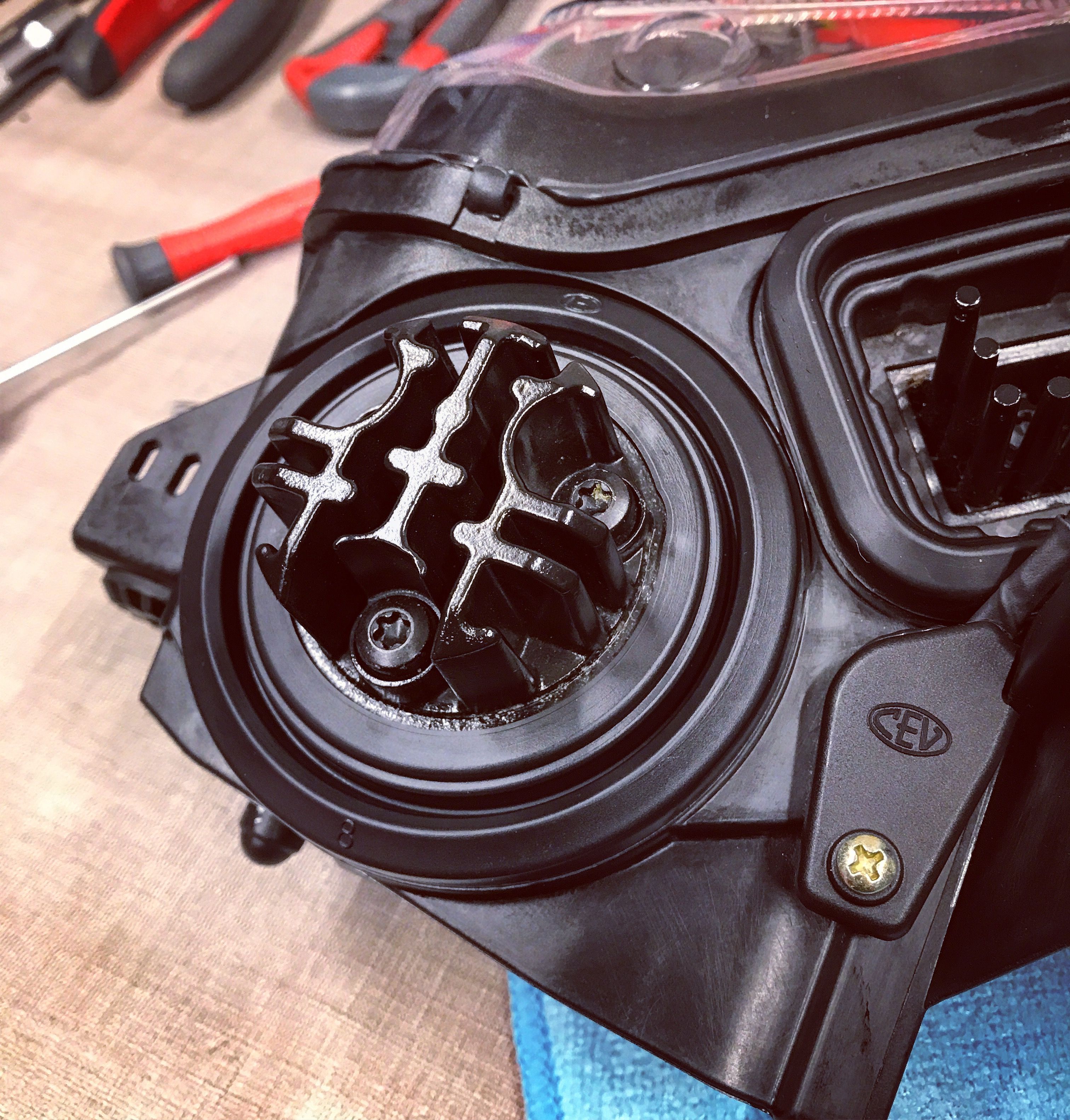

Hier sieht man den Stehende Zylinder mit dem Hitzeschutz. Mein erster Gedanke, Zylinderkopfdichtung kaputt. Aber wie ich hier schon den Tipp bekommen hab, das der stehende Zylinder mit dem Hitzeschutz/Wärmestau/-Entwicklung vermehrt schwitzt. Ich werde es dieses Jahr beobachten und ergänzen. Wenn Ihr was wisst, dann her mit eueren Tipps.?
E8D48E58-6DE7-46D0-AC36-CB0BD4932AD4.thu

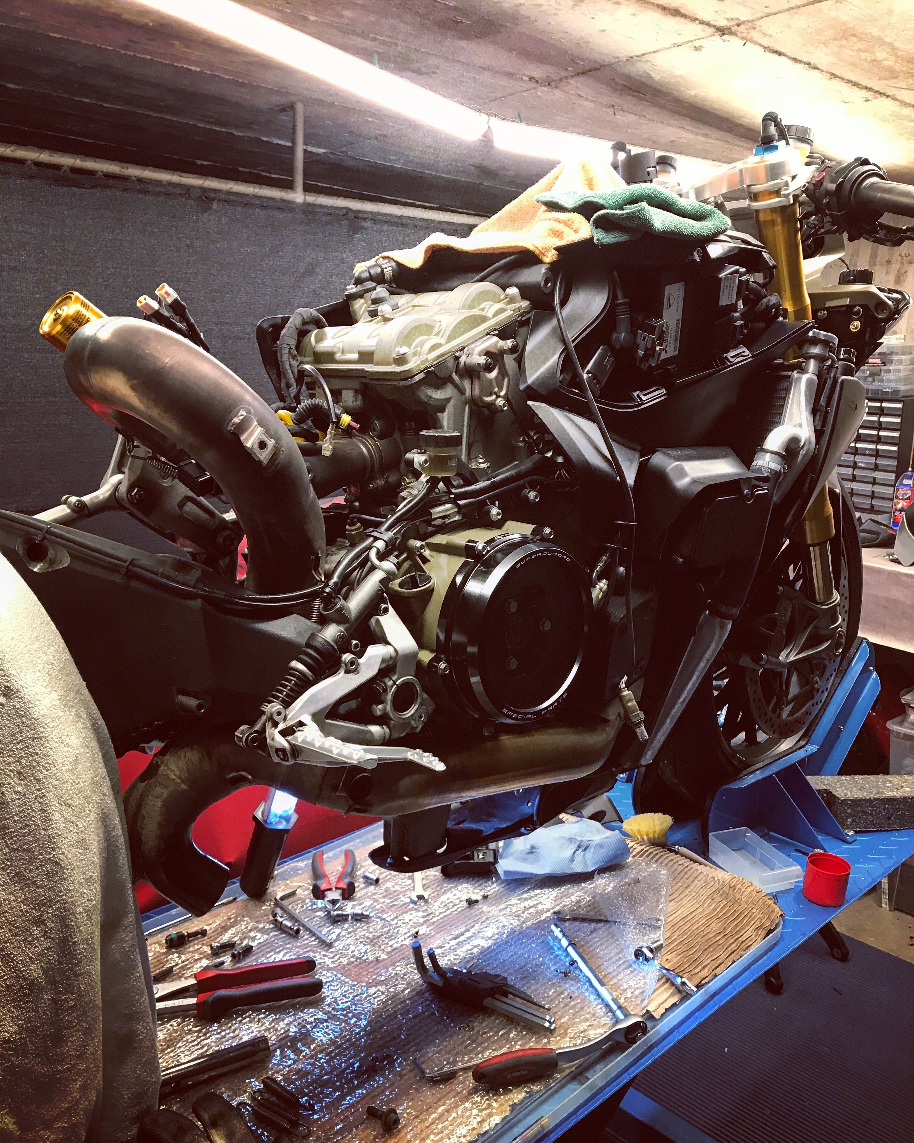

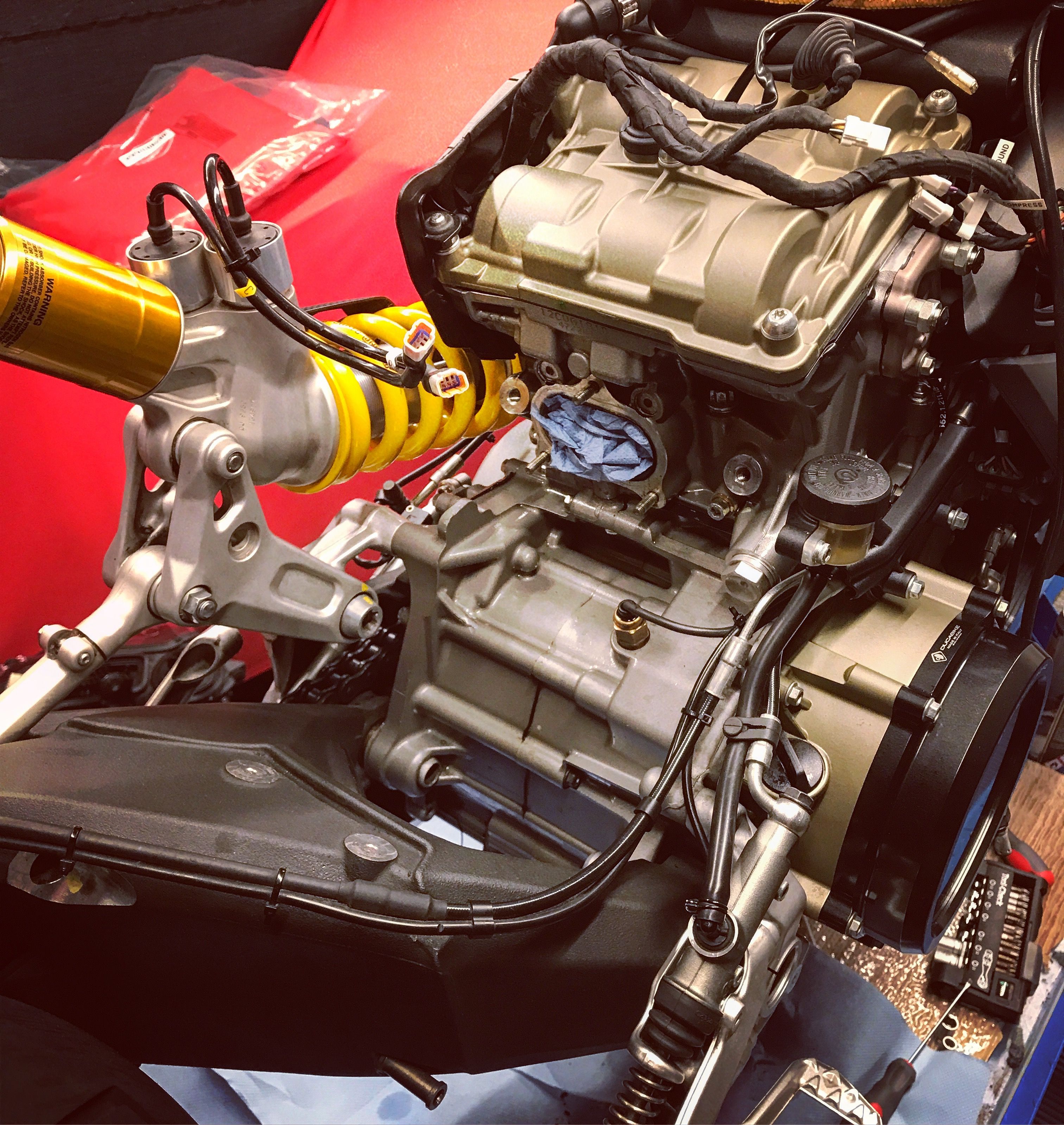

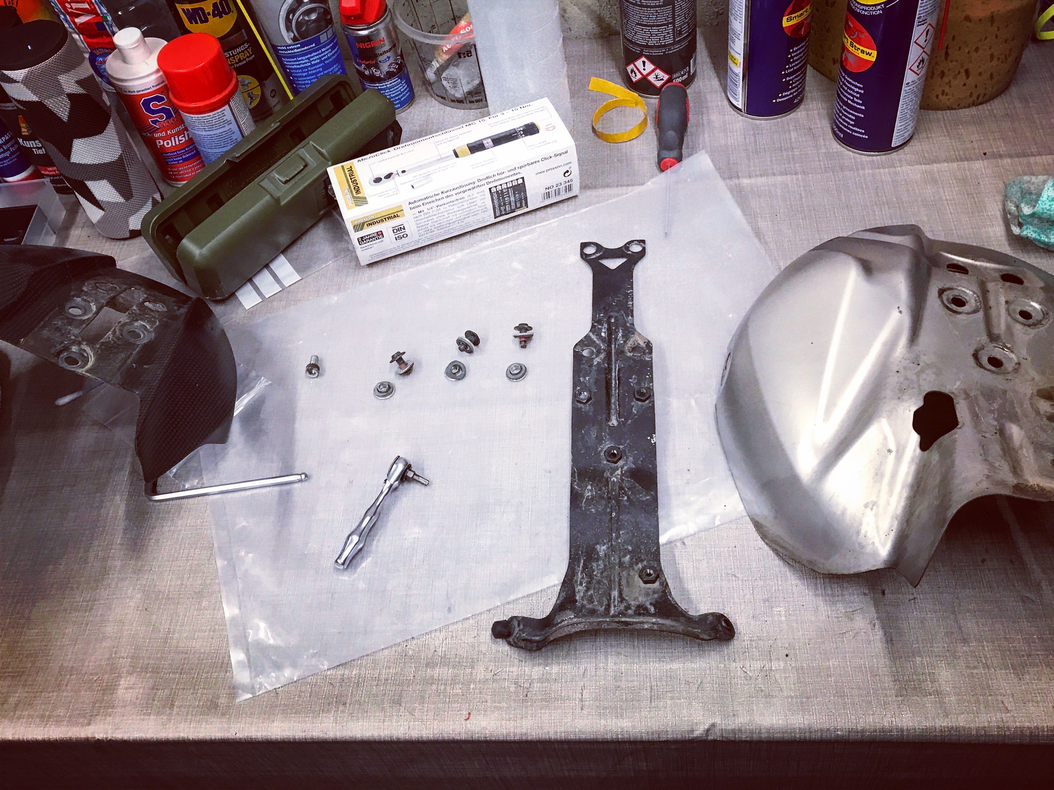

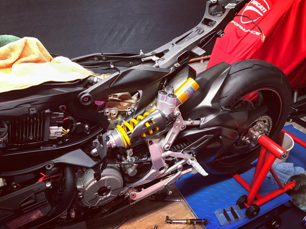

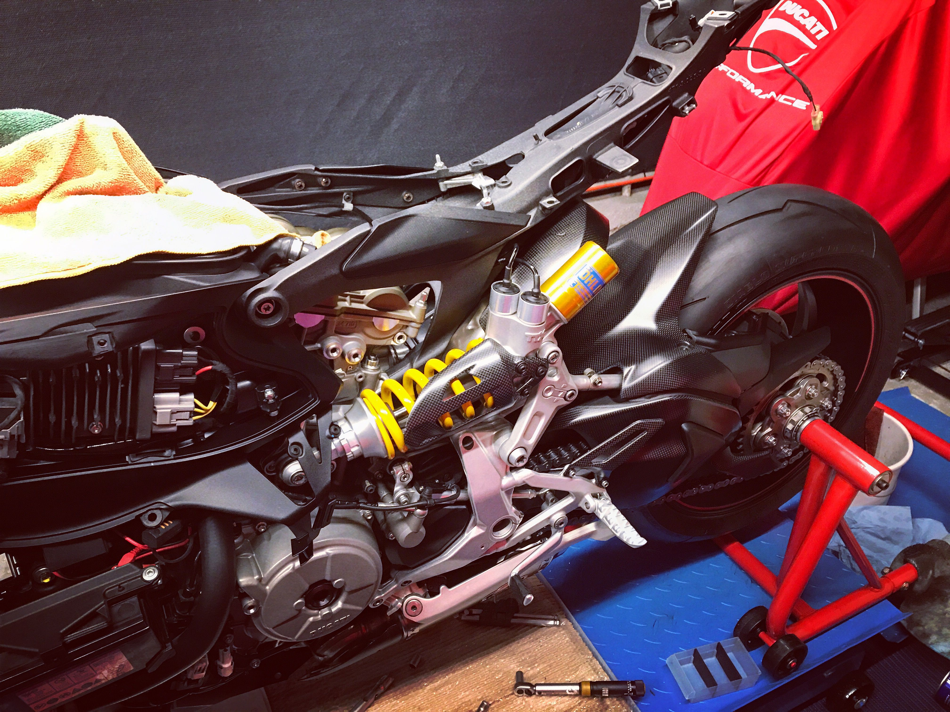

Alles muss weg!! Zerlegung vom Motorrad geht langsam voran. Da sammeln sich jede Menge Schrauben an ?.
2793F8FE-6503-461A-A4D6-D82F83ED2FC7.thu

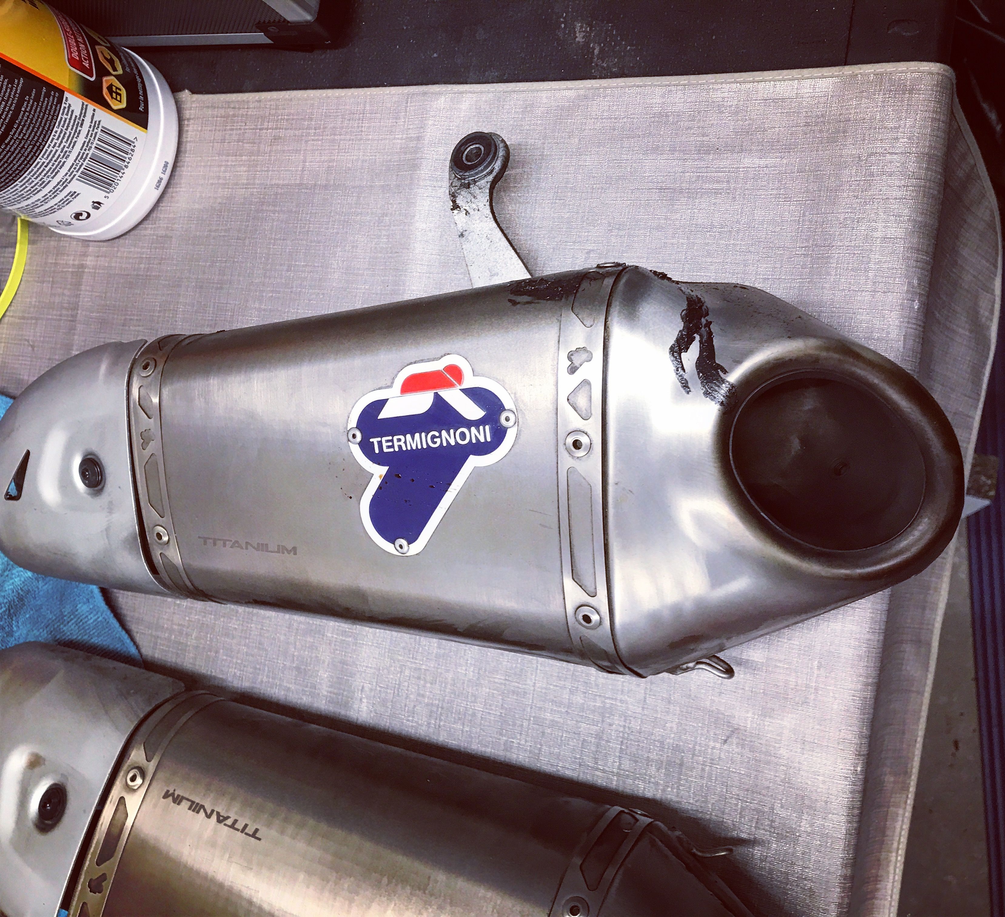

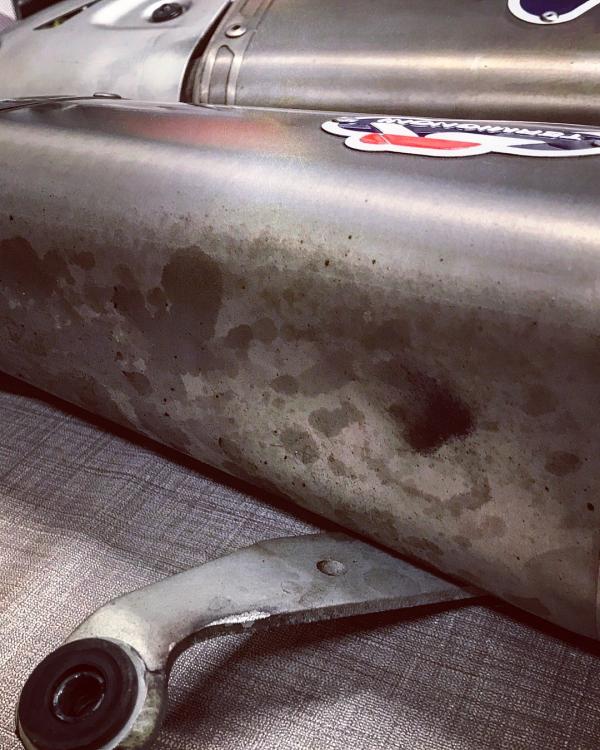

Voll ist Voll aber Voller geht Voller ??. Erst wenn der ganze Endtopf voll versaut ist, ist voll = voll, war wohl die Devise !?
7D8DA053-03CB-4705-B09A-FE22F32CAC9C.thu
Ob der Krümmer über Wochen/Jahre in Salzwasser eingelegt war?.?
034BEA54-6EA4-459C-B1E1-A10ACB54AE38.thu

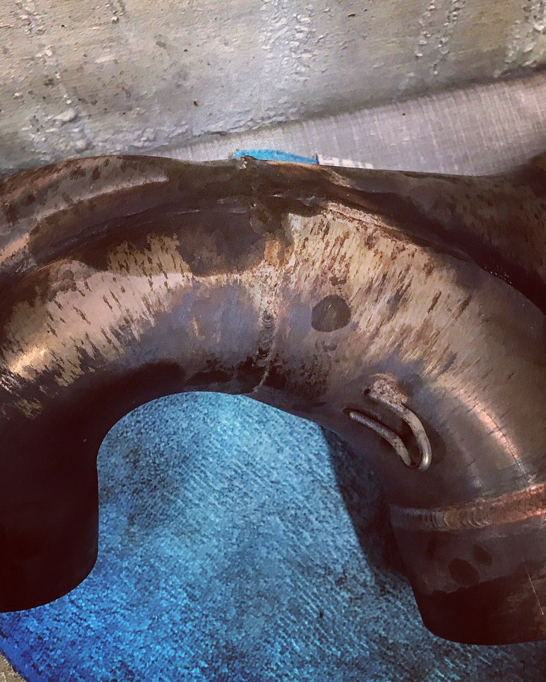

Verfärbungen vom Krümmer, sowie Dreck/Asphalt/Reifen/Schmiermittel.
81F6161B-3B0A-475C-9673-DF48EDA24A61.thu

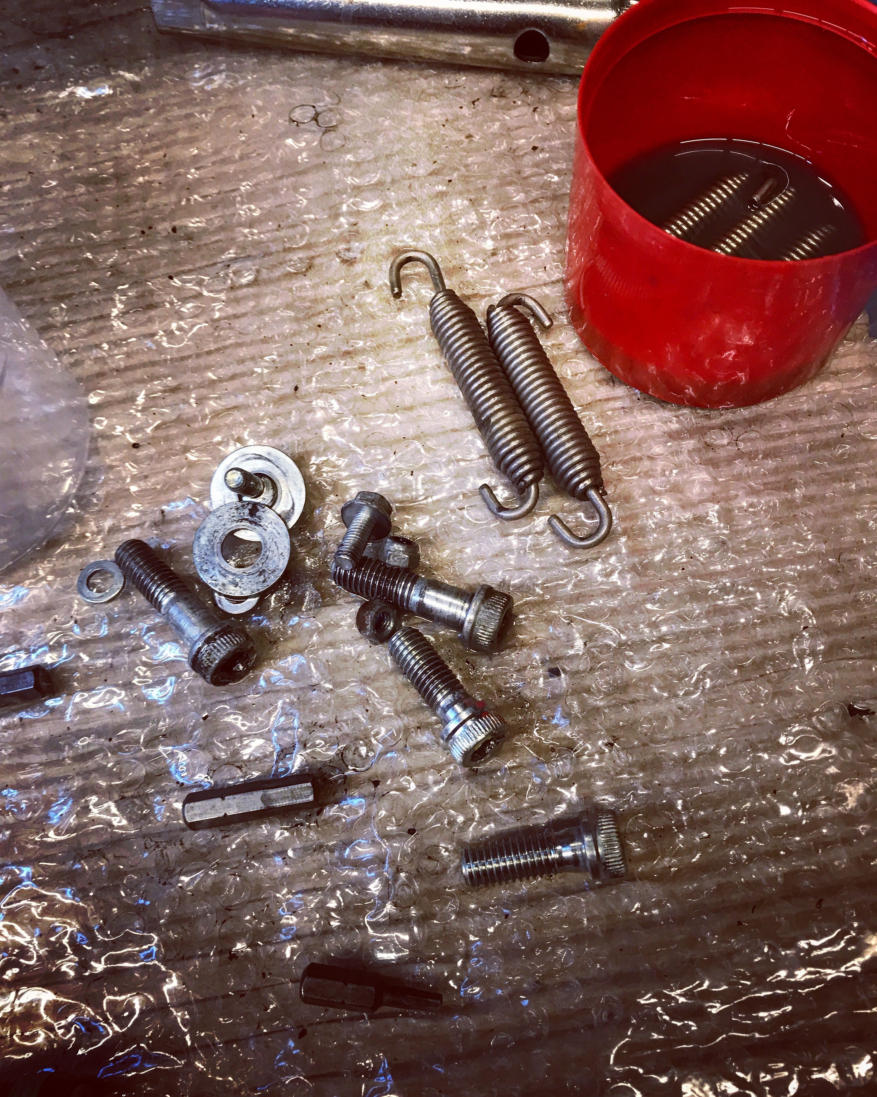

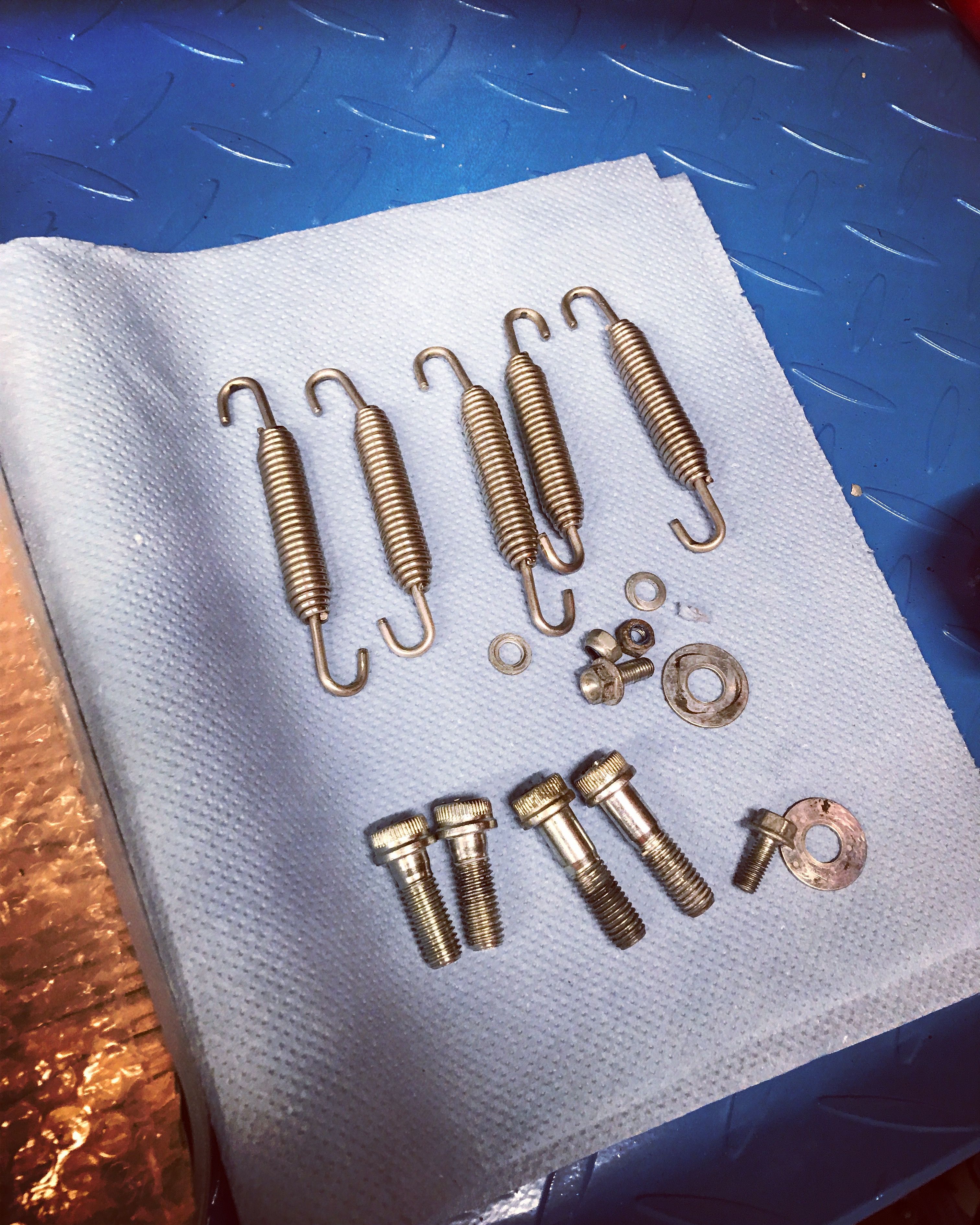

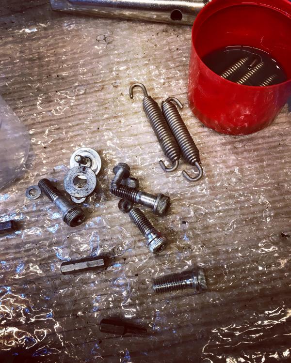

Schrauben/Federn hab ich alle in einen Behälter mit Bremsenreiniger eingelegt und zwischendurch gebürstet.
7096655A-490F-41C2-A84C-32FCD3281691.thu
Anschließend mit WD-40 die Schrauben/Federn eingesprüht oder in den Deckel mit WD-40 eingelegt und mit dem Microfasertuch getrocknet .
5602B12A-21AF-4327-B6E1-9254D6DE83E0.thu

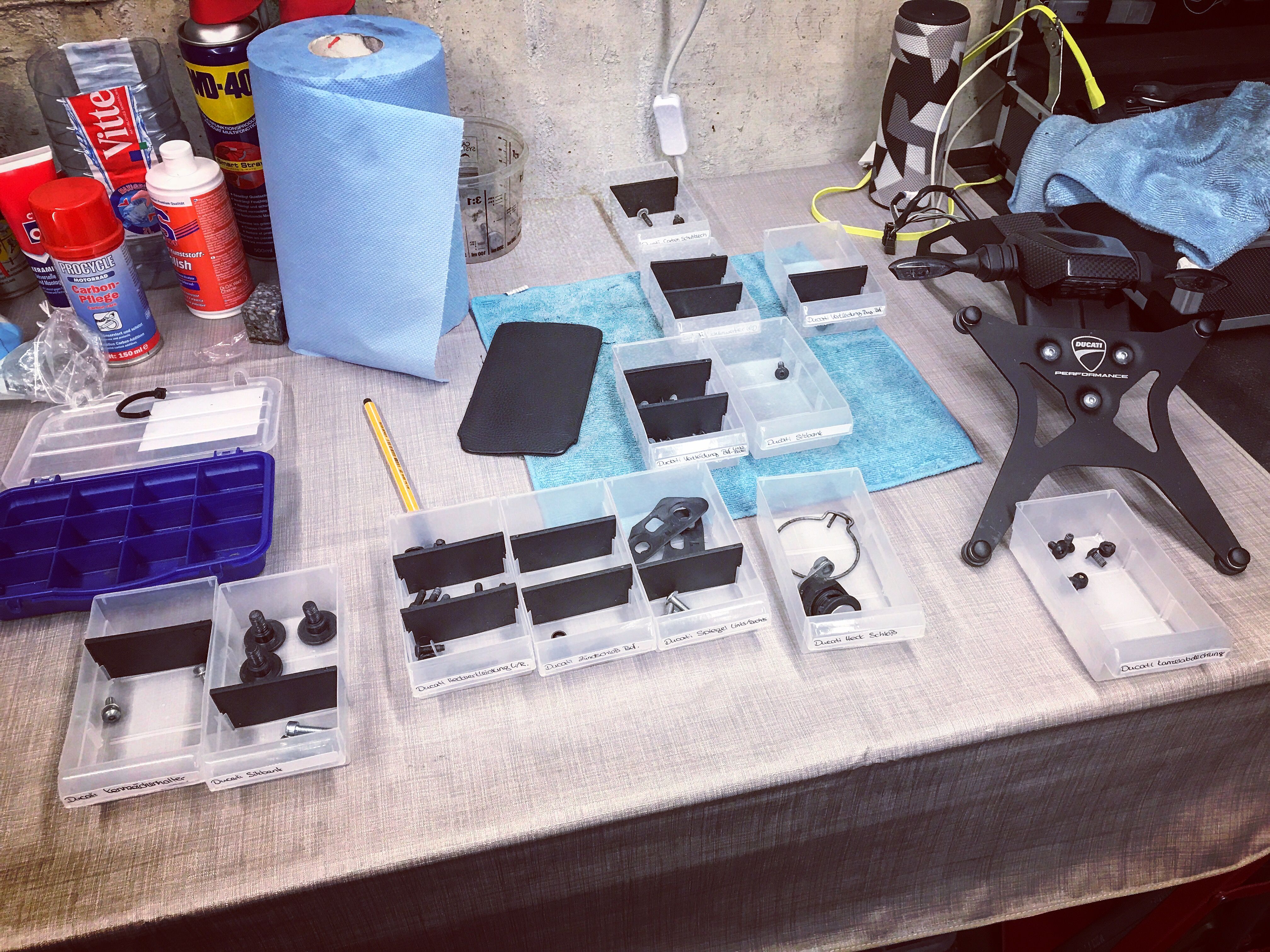

Alle Schrauben/Federn/Muttern in kleine Schachteln verstaut und beschriftet. ? Organisation ?.
7267B4B6-288C-44E2-8B03-3EBEF2AFB27C.thu

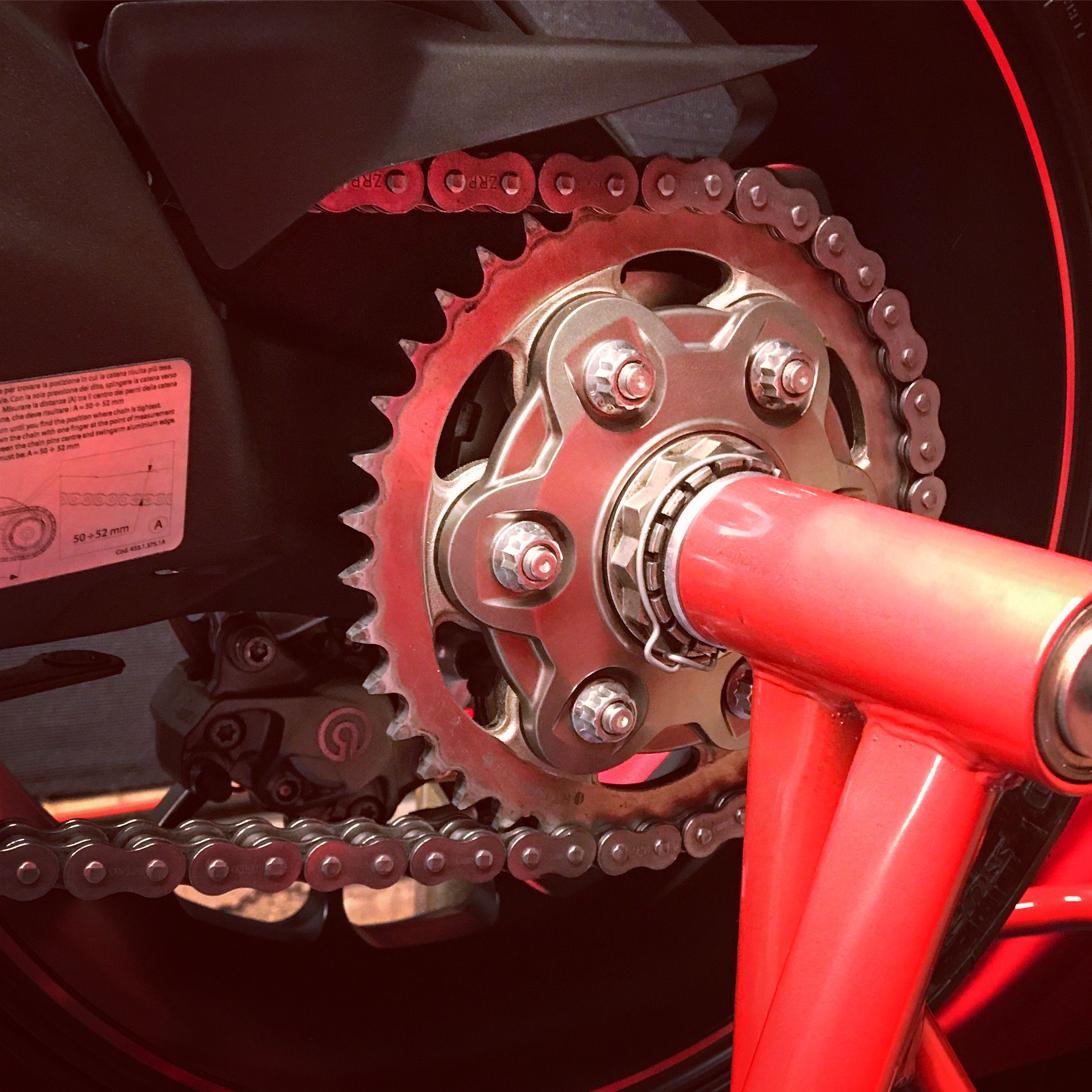

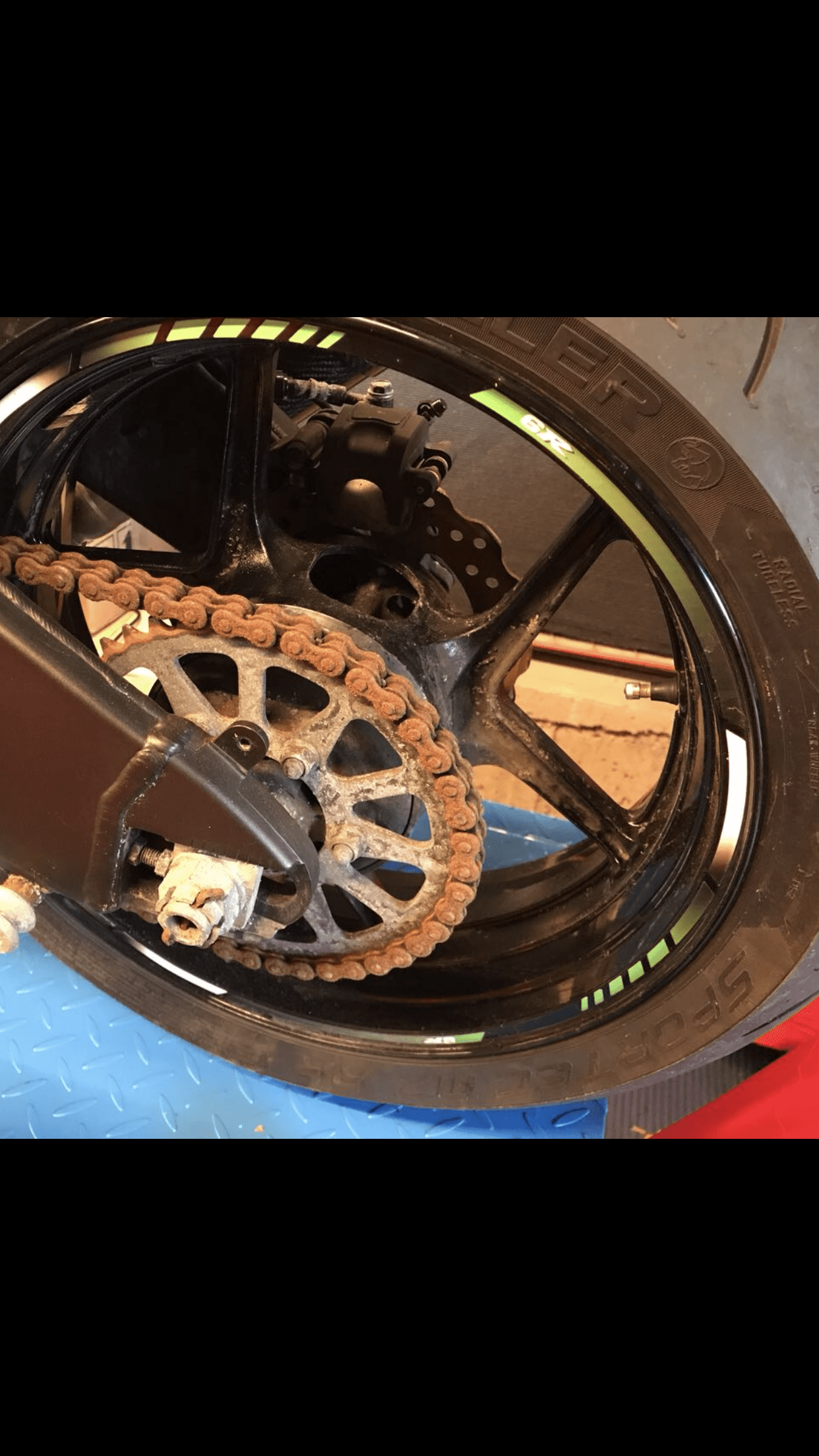

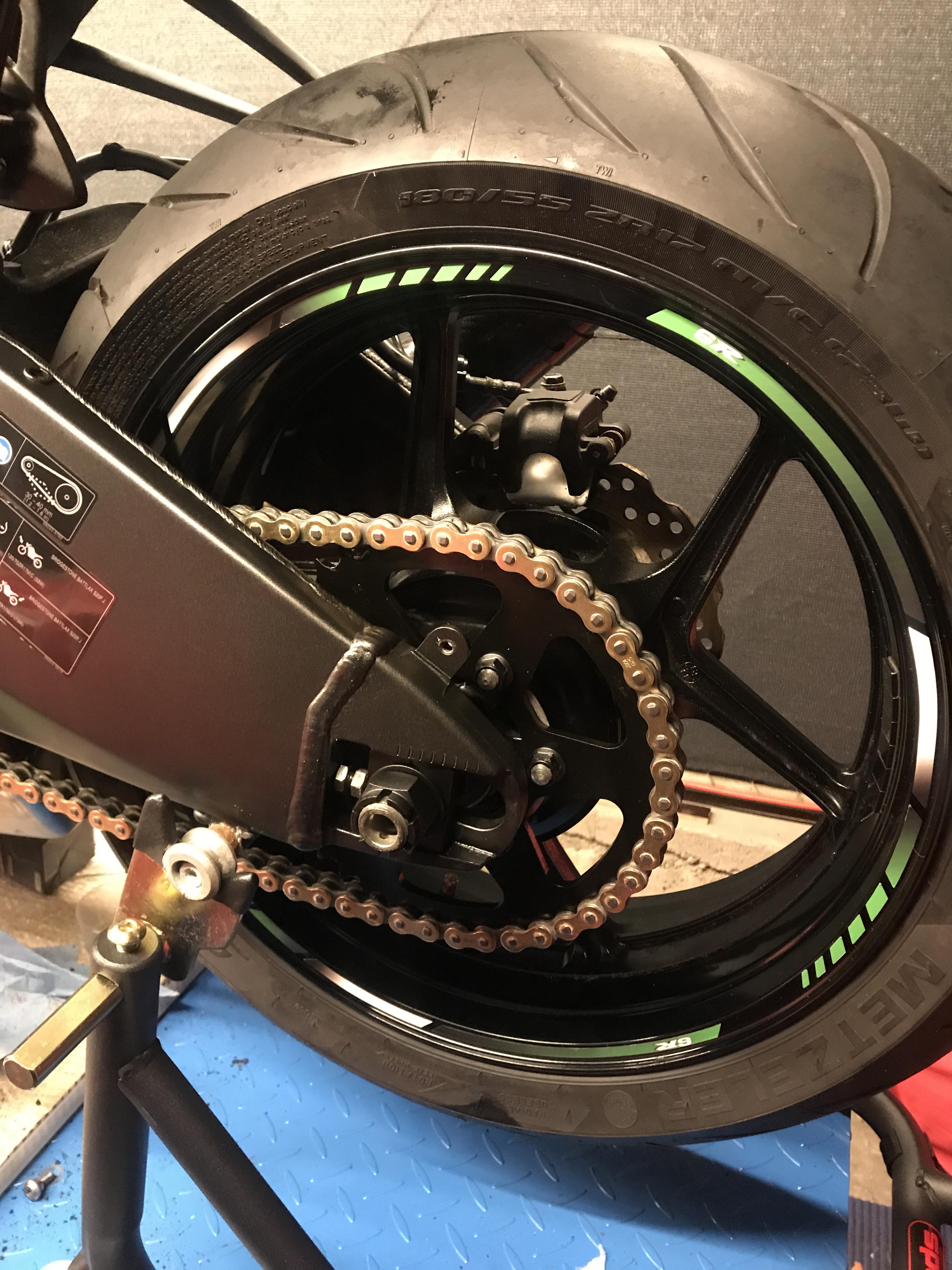

Die Kette sollte man 1-2 mal mindestens putzen und pflegen im Jahr, das ist sonst ne mortz mäßige Arbeit!!! Wenn die so dreckig ist, wieder sauber zubekommen. ?
740C12A6-CD9A-411A-BFA4-CEECD246846C.thu
1-2-3-4-5 mal gereinigt, kann sich jetzt sehen lassen. Hab vom Louis das Ketten-Pflege-Set benutzt. Kettenreiniger auf die Kette, 15 min einwirken lassen, mit der Bürste in alle Ecken und Kanten, anschließend mit dem Lappen die Kette gereinigt(nasser Lappen). Vorgang etliche mal wiederholt. Zuletzt das Kettenfett auf die Kette leicht aufgetragen und nur auf die Kette.
142D4DC3-7459-4076-BA04-D93E5601F458.thu

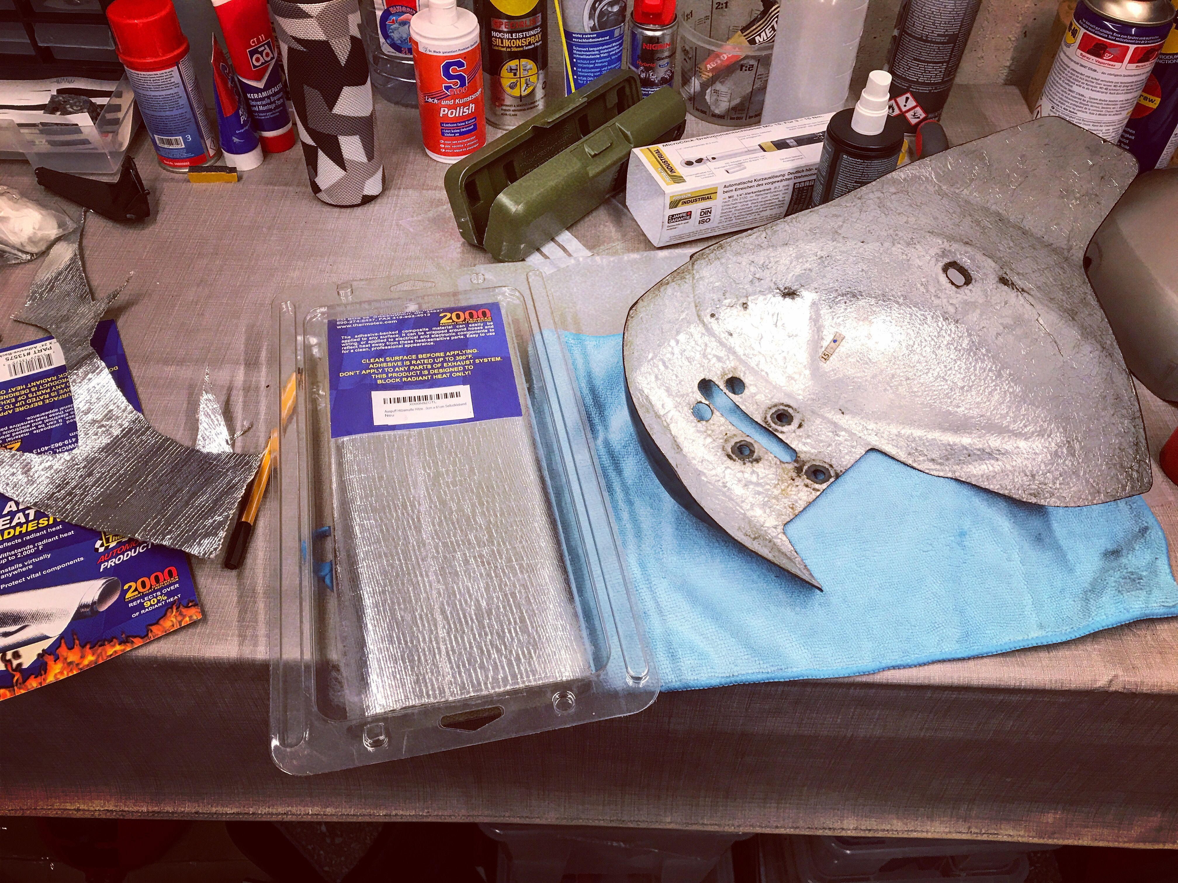

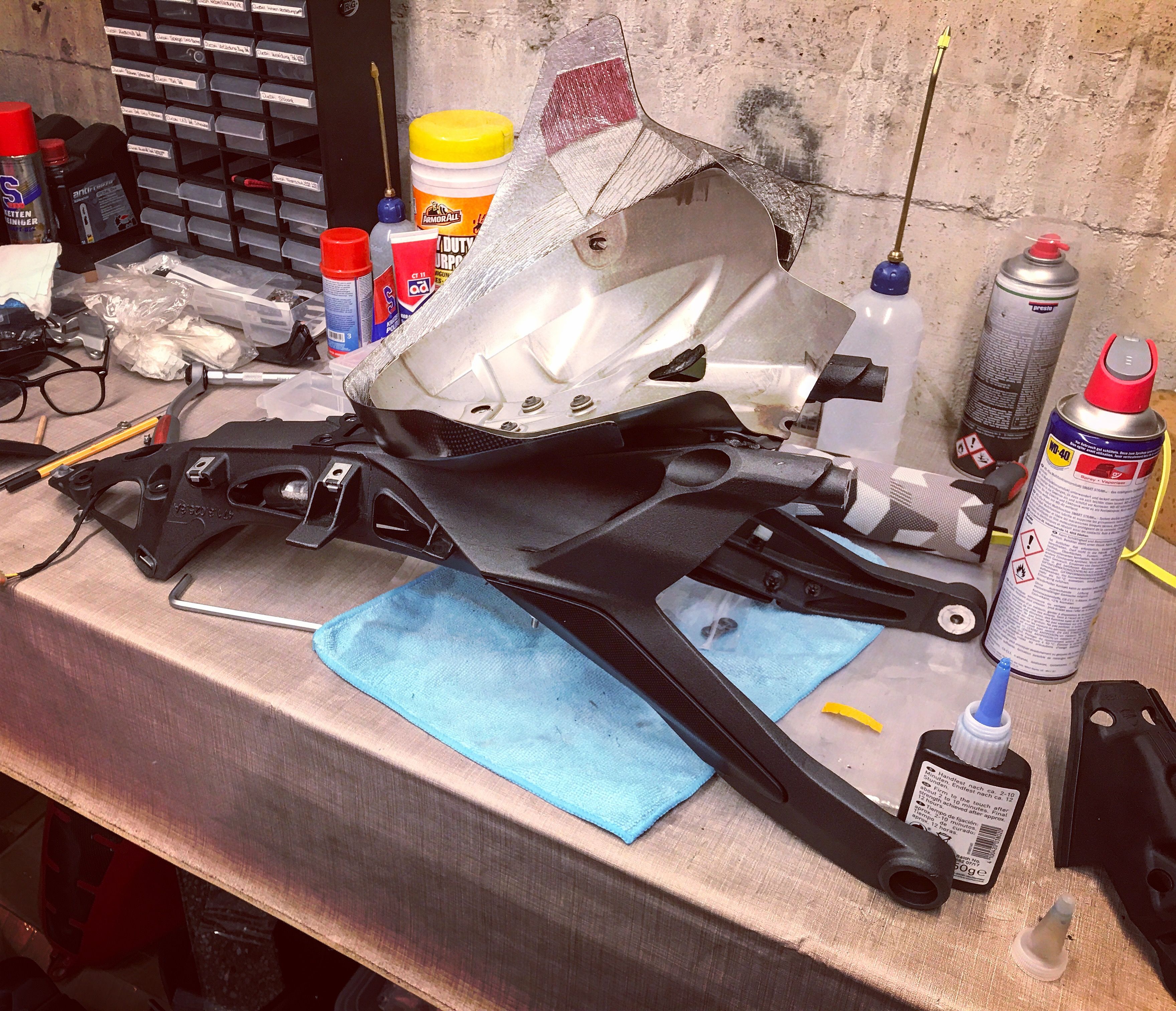

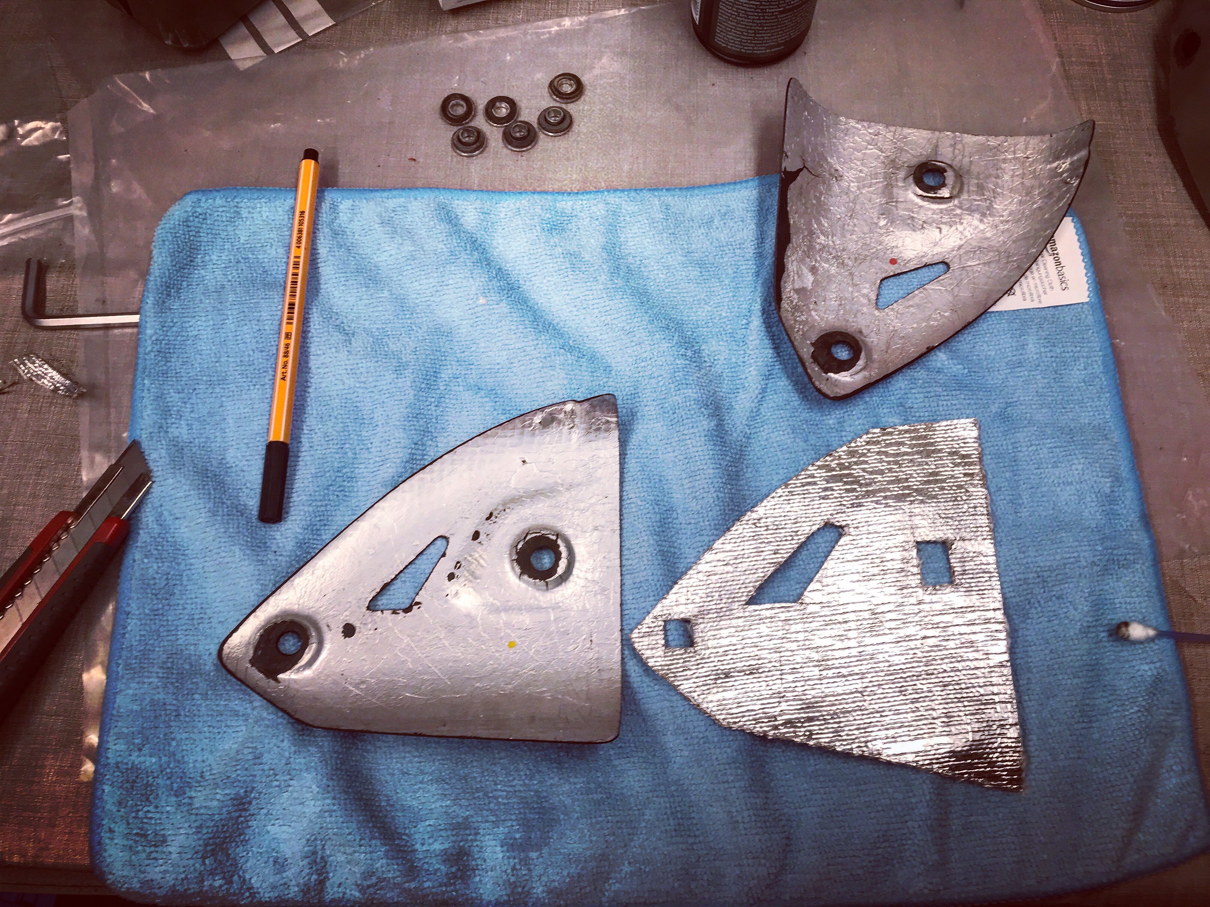

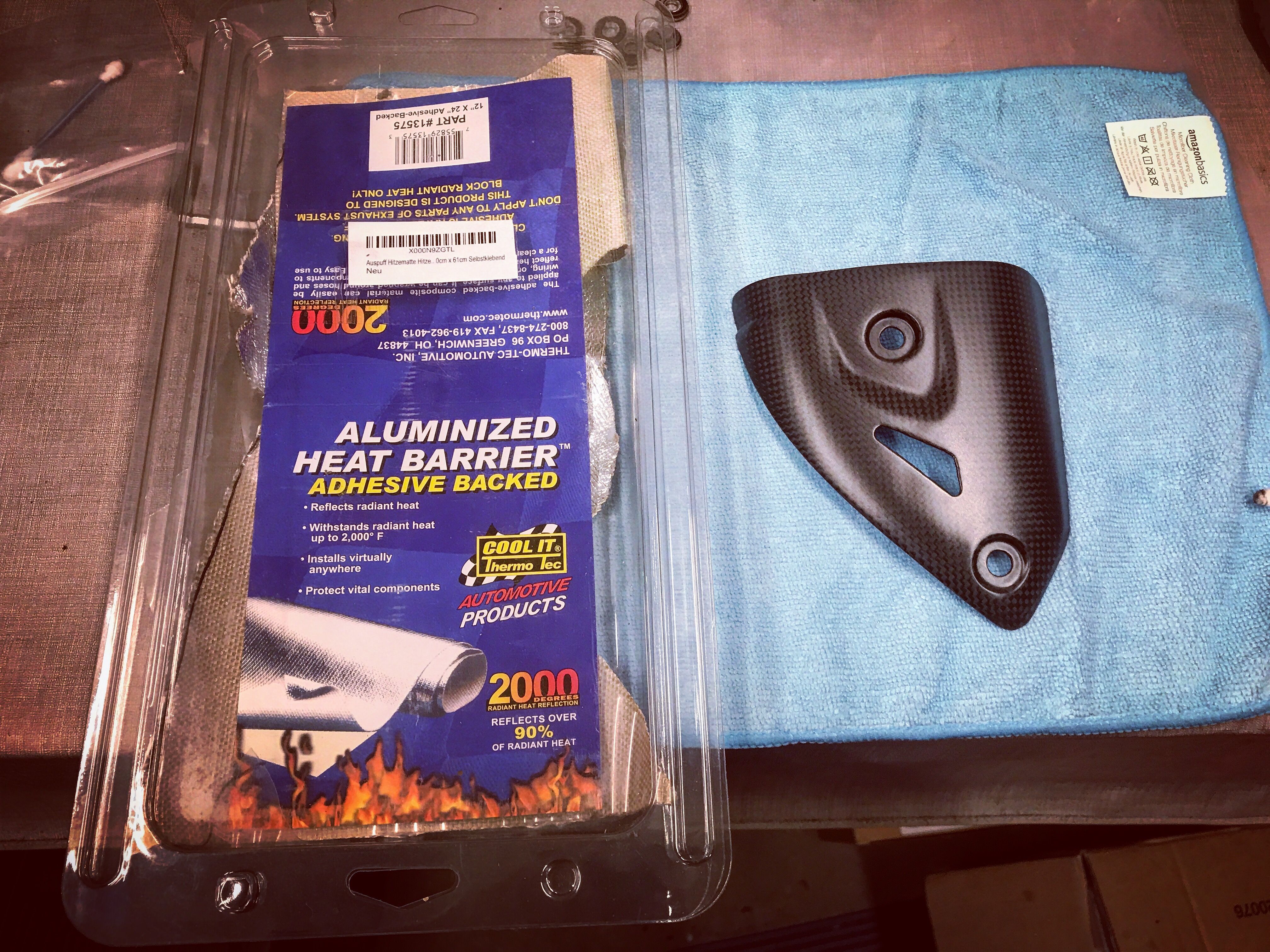

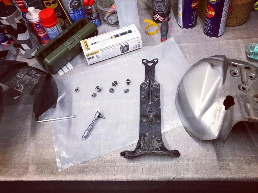

Weg mit dem Hitzeschutz, her mit dem Zylinder?.
7C31A7F5-8F0E-49A6-A513-171B78507C20.thu
Muss noch 5 Schrauben bestellen, da es sich um speciale Schrauben handelt bei der Hitzeschutzabdeckung, hat mir eventuell jemand die Artikelnummer ? Und natürlich alles schön mit WD40 gereinigt(Pinsel ist sehr empfehlenswert) ?
C31AE9D0-D63C-4639-9128-F83B55CEA174.thu

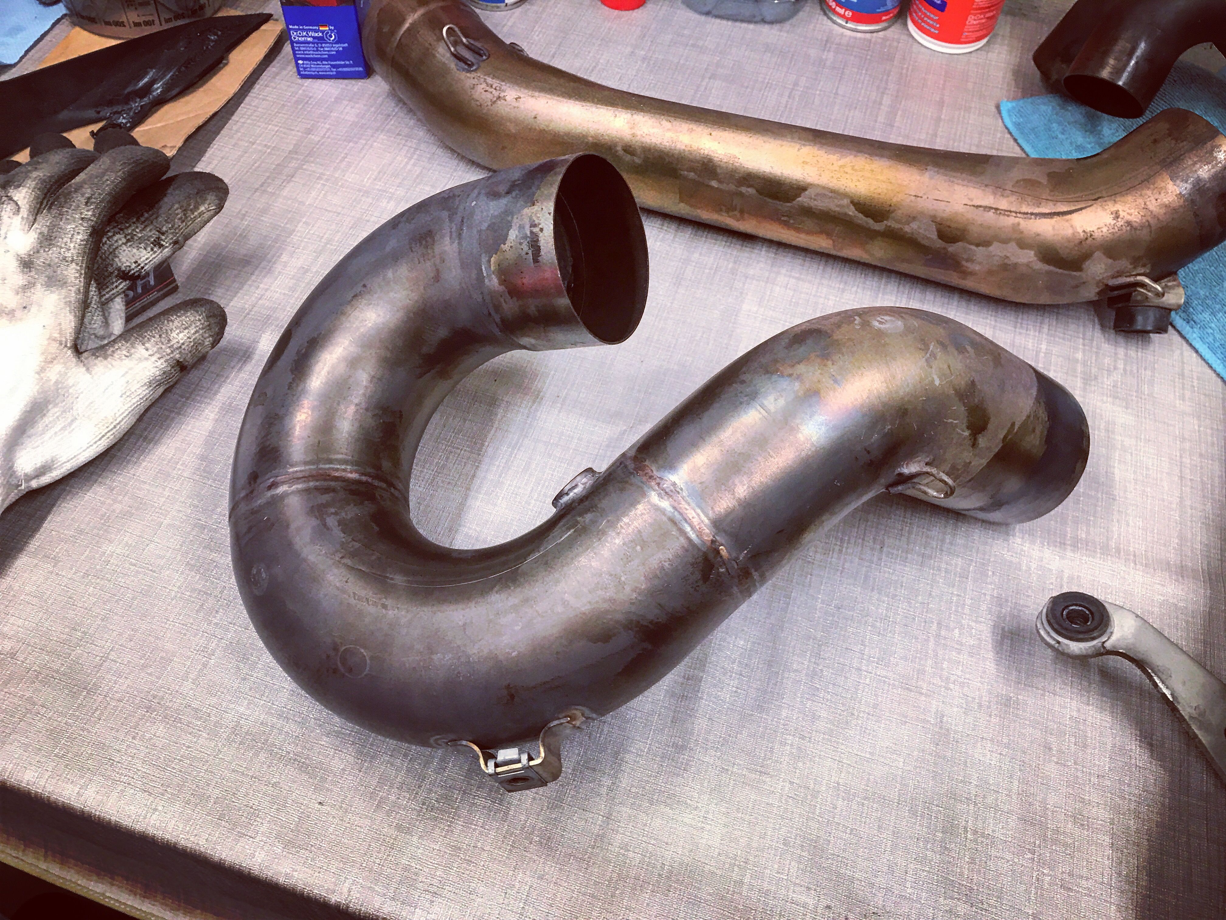

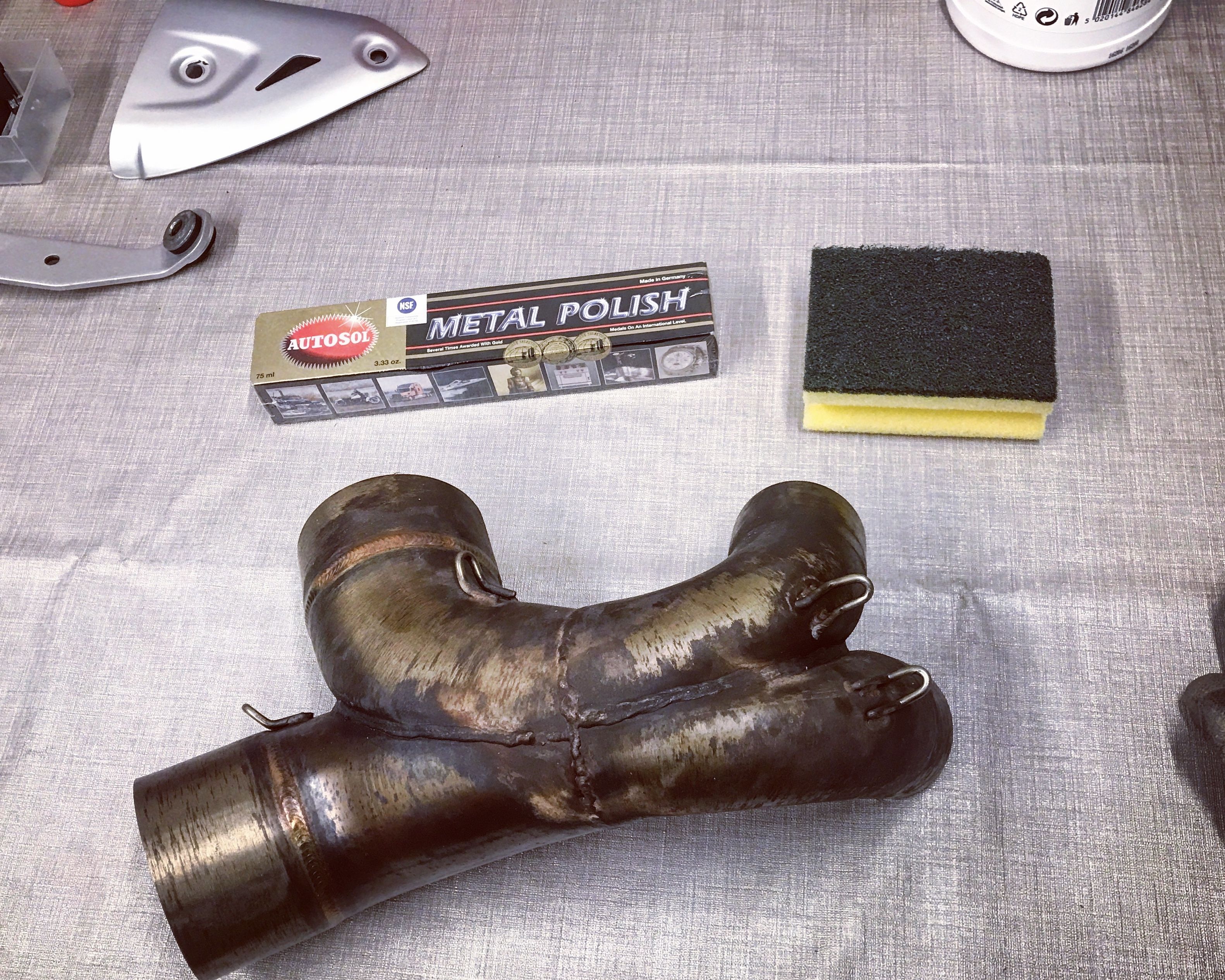

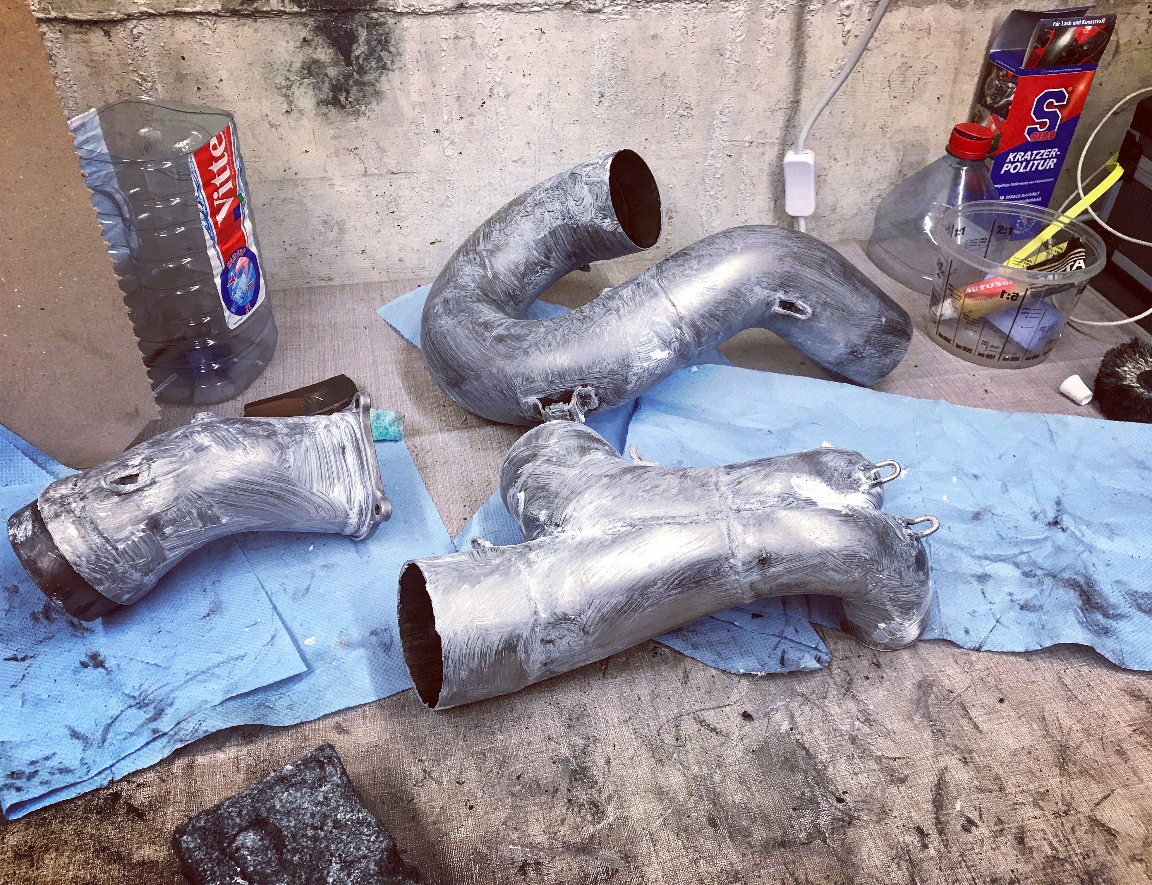

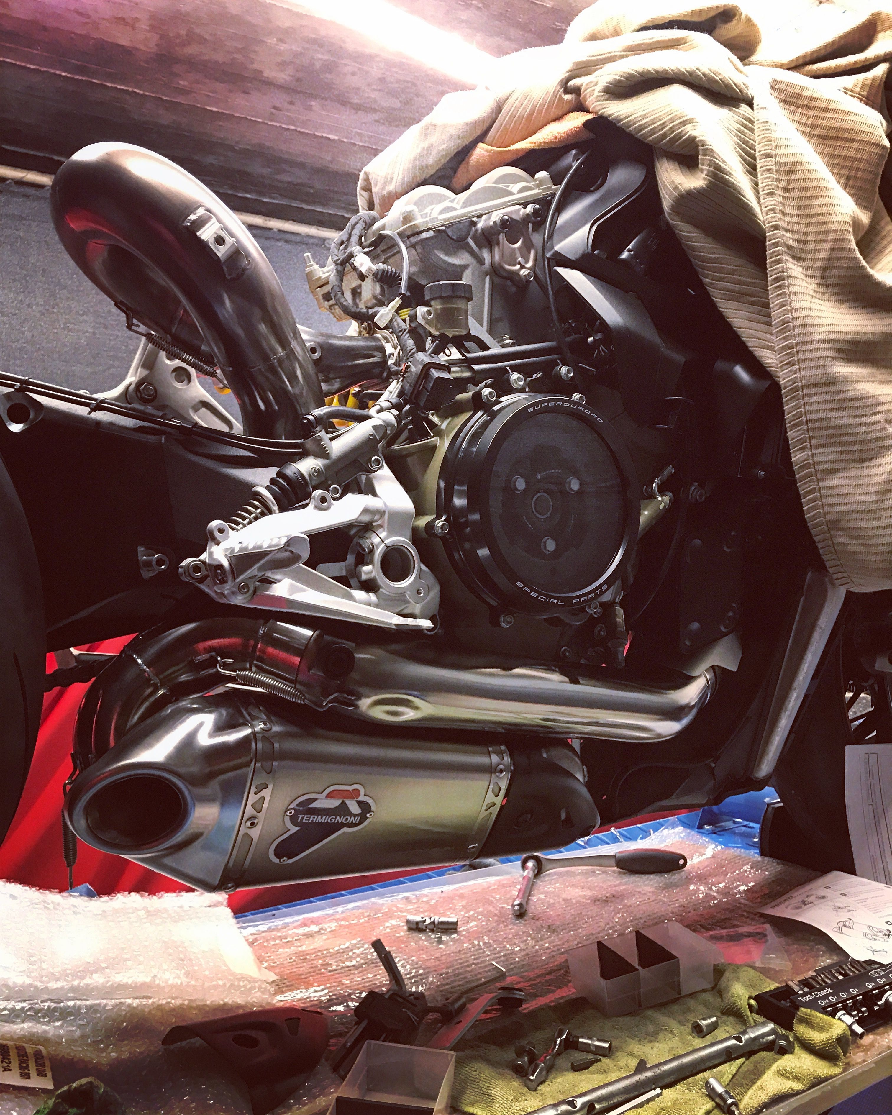

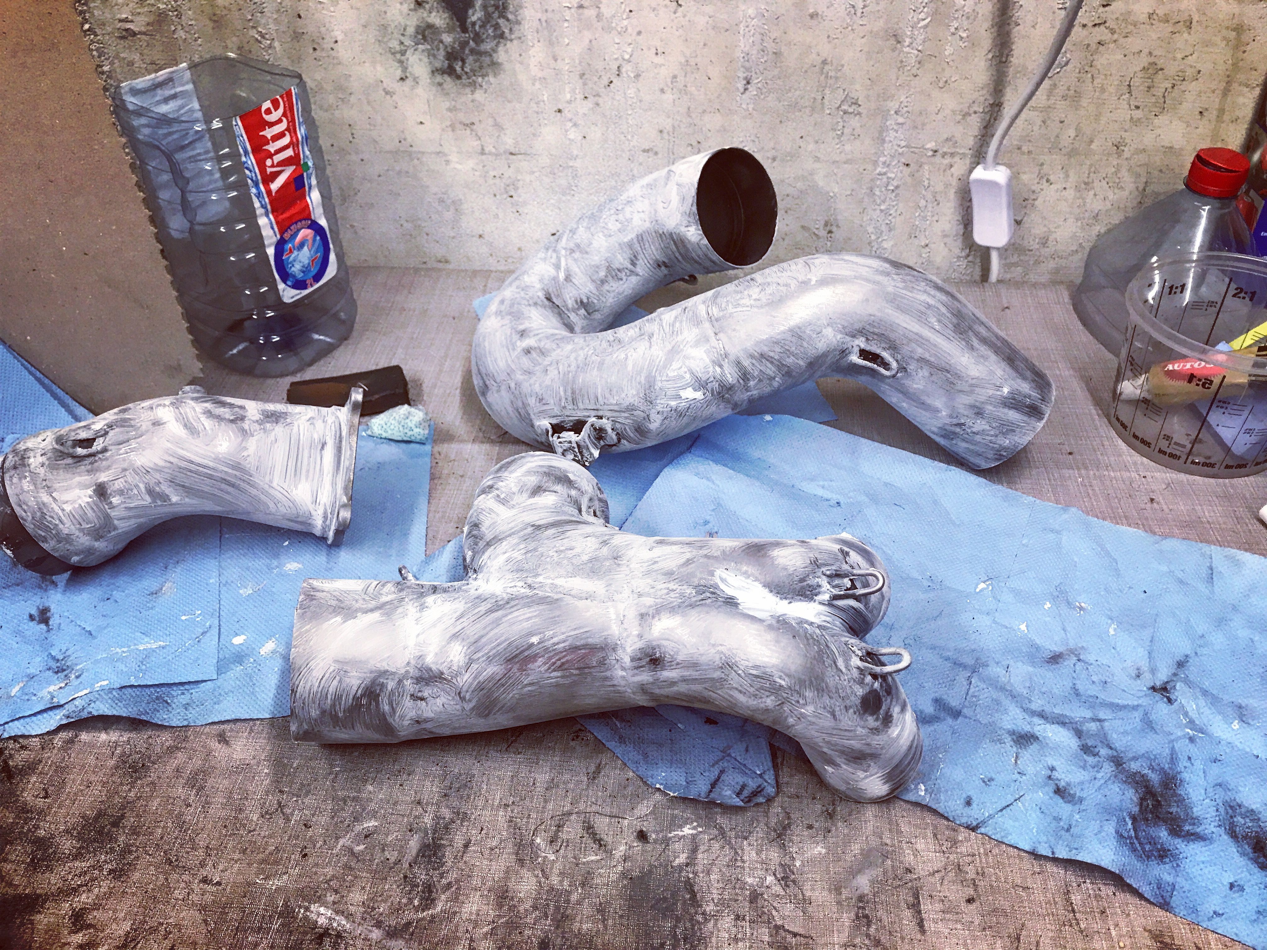

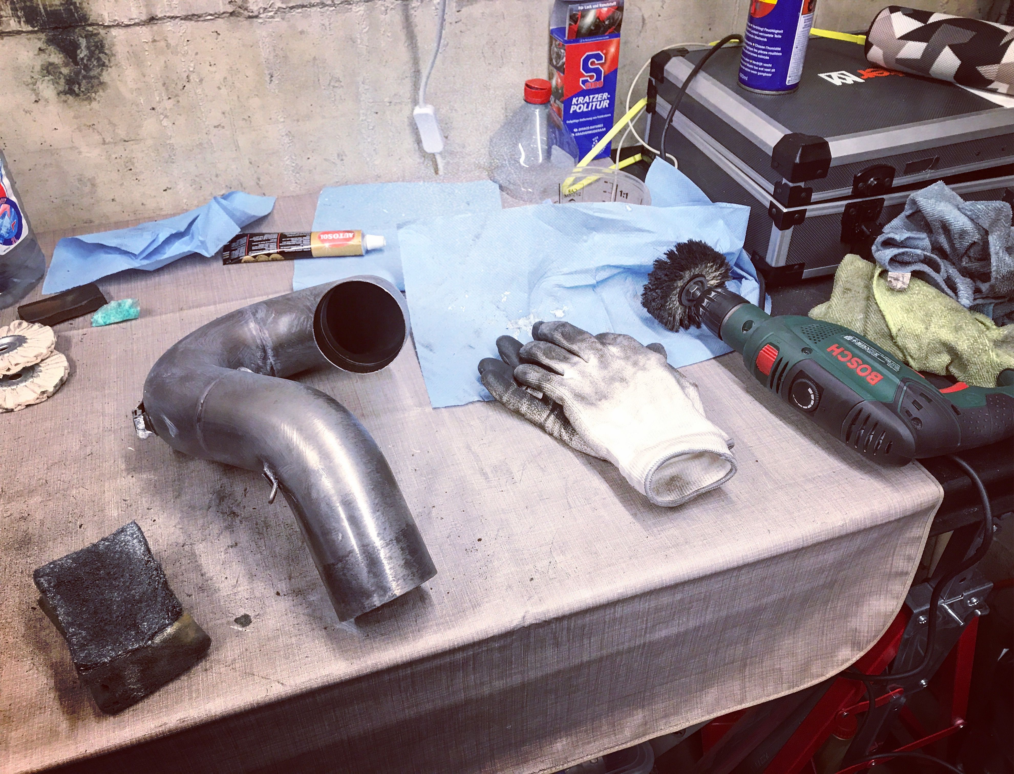

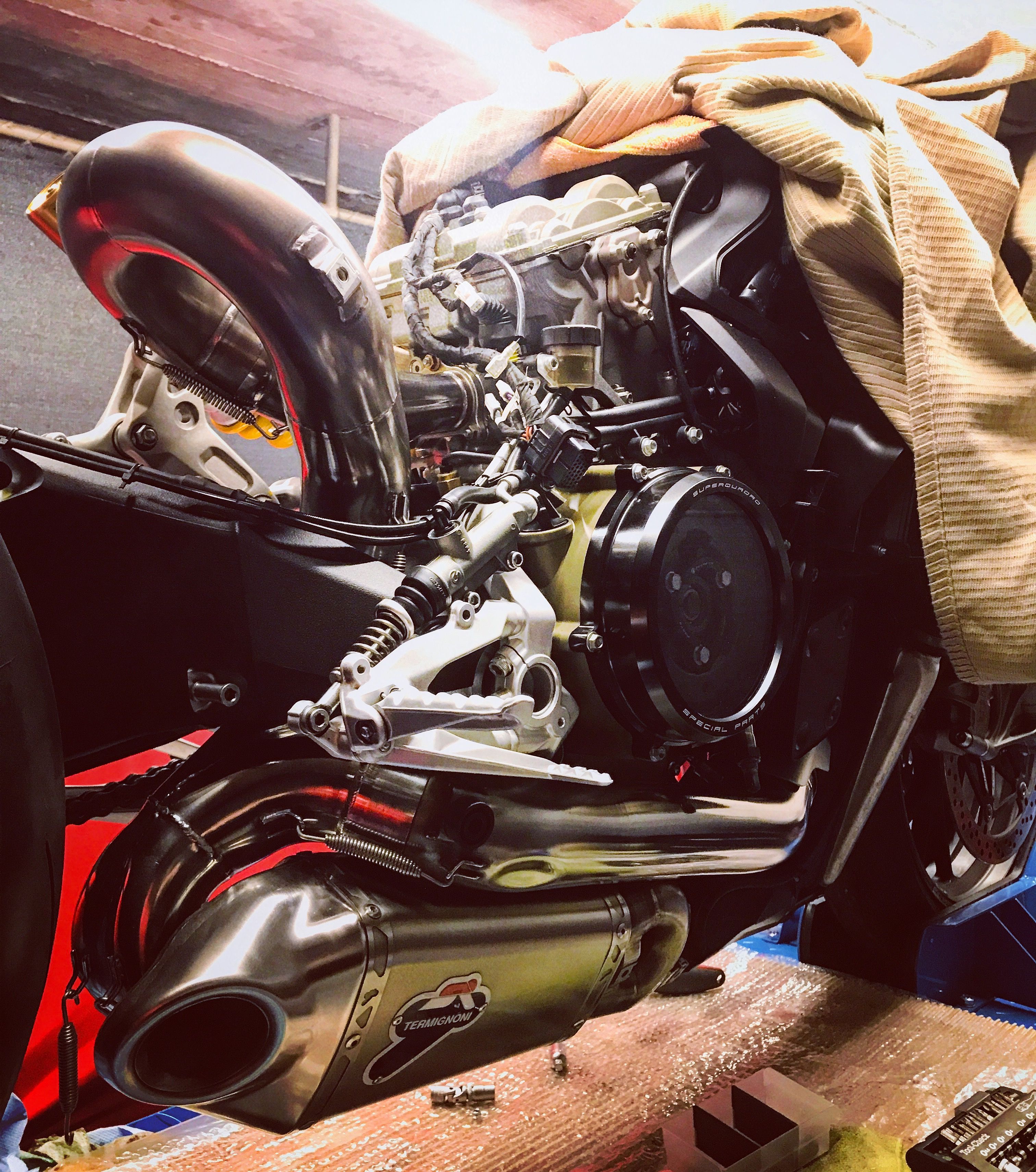

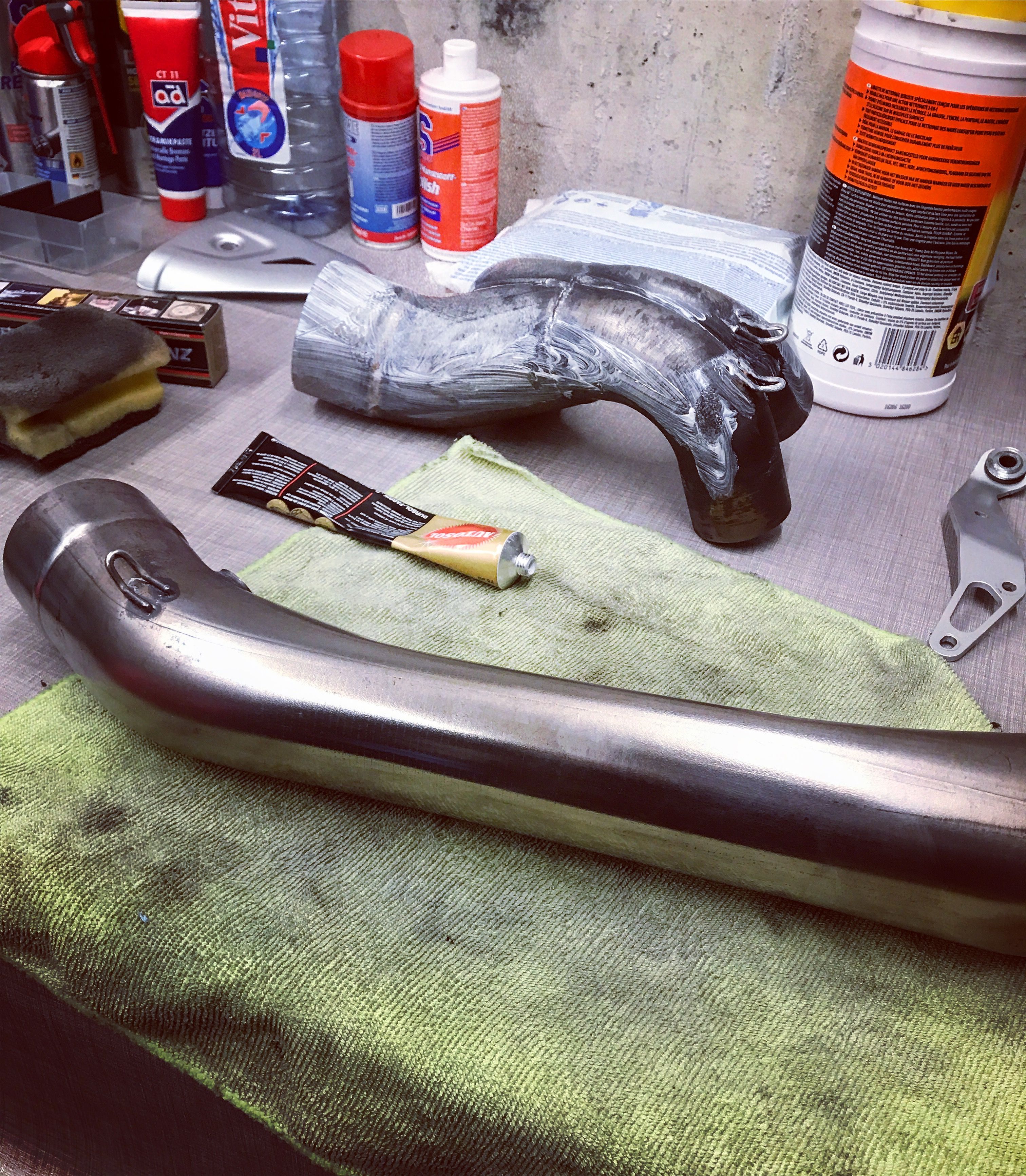

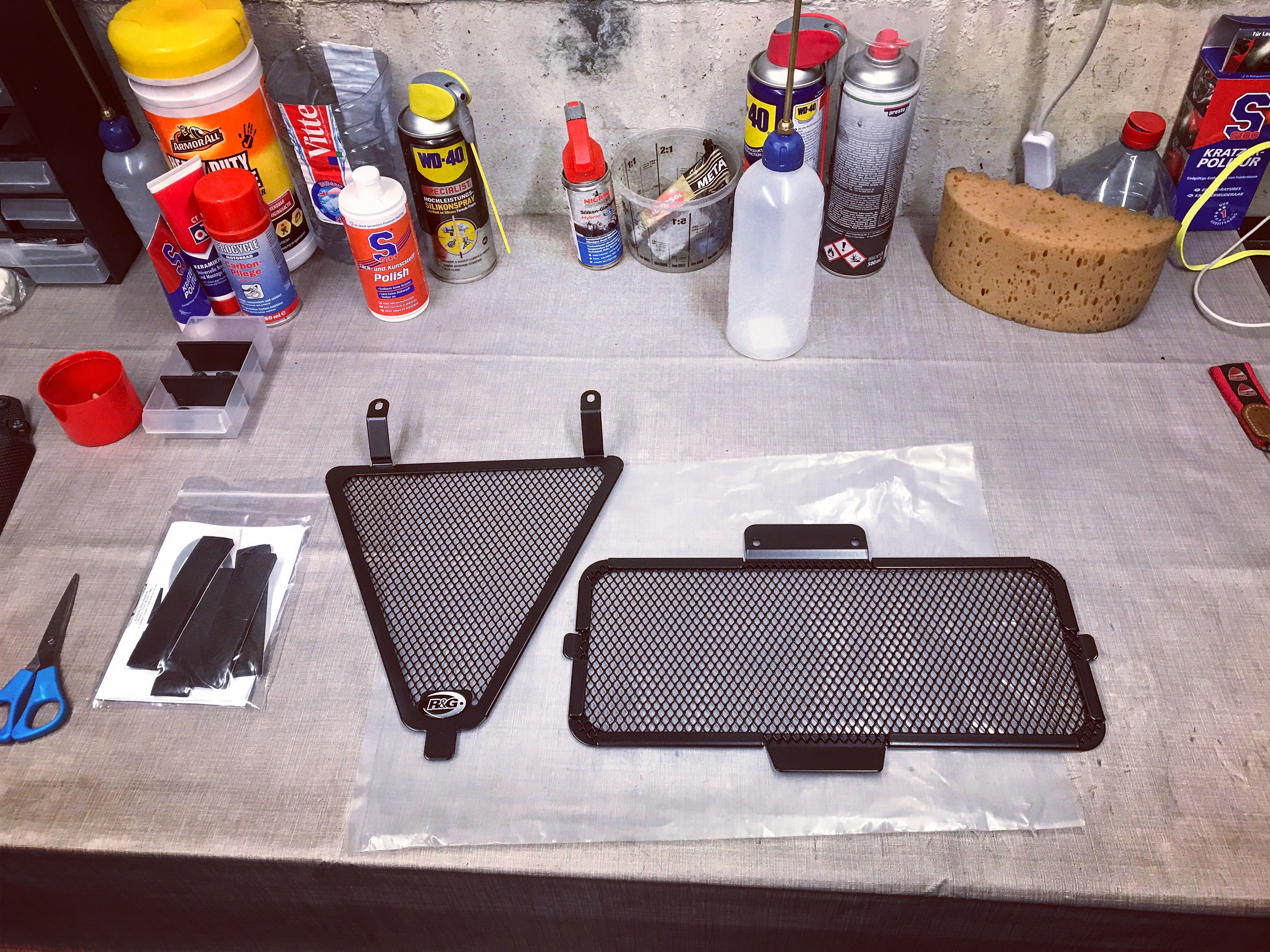

Zum aufbereiten der Krümmer-Rohre hab ich mir ein Polierset/Aufbereitungset gekauft, mit Aufsatz für die Bohrmaschine. Mit einer Groben/und Weichen Bürste. Für die Verrosteten stellen bin ich mit der Geoben Bürste vorgegangen.
C956EA15-7227-400C-845F-BF340883A7AC.thu
Anschließend die Teile mit einem Schwamm und Autosol bearbeitet,Vorgang mehrere Male wiederholt.
D578B18F-DDDB-4CEB-AF02-4C58509FBEB4.thu
Autosol am Ende ganz dick auf die Krümmer-Rohre auftragen und über die Nacht einwirken lassen.
B10F77B3-F003-4095-A395-DDE717373C25.thu
Am nächsten Tag mit der Feinen Polier-Bürste alles sorgfältig polieren.
2102983A-1447-49CC-AFC0-B27E236FF58A.thu
Und nochmal mit Hand nachpolieren.
011A7769-2074-4481-B2F6-B9AB6D4A9304.thu
-Vorher
D657FA58-6EF4-4B92-A25E-4E5AF14C5114.thu
-Nachher
D824CD68-9B0B-458F-8D35-645C79A31795.thu

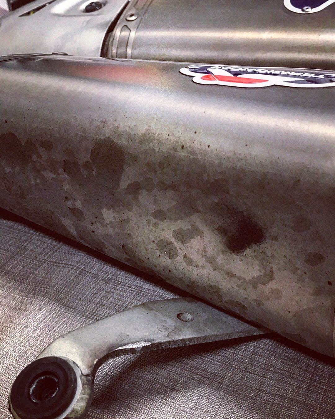

Kann sich sehen lassen, es bleibt nicht für die Ewigkeit, aber das nachpolieren wird aufjedenfall einfacher.

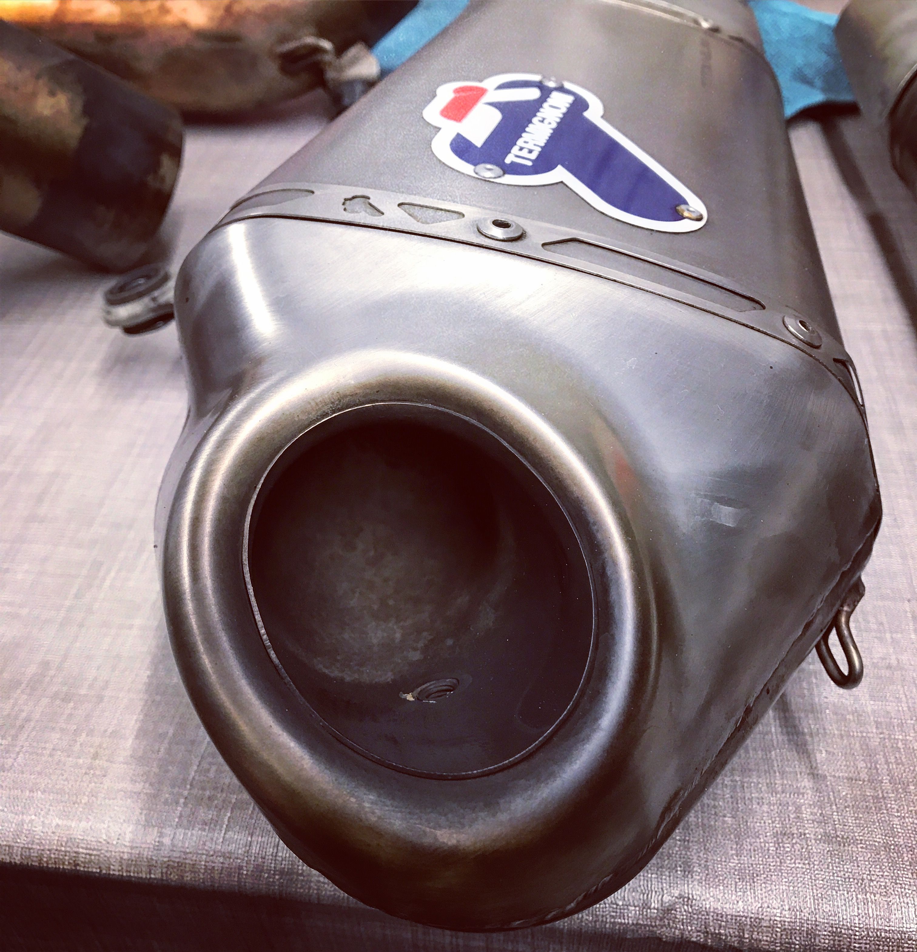

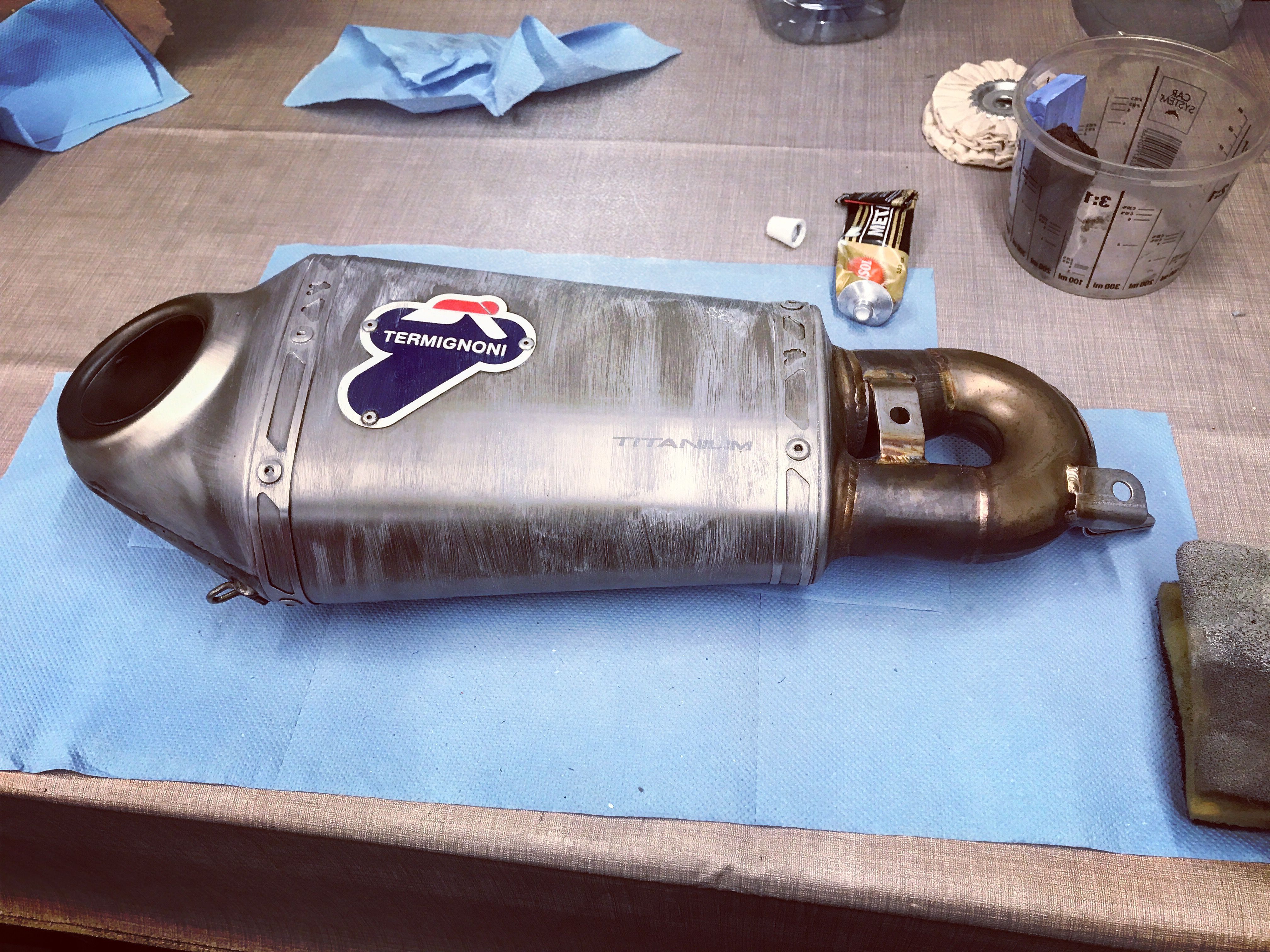

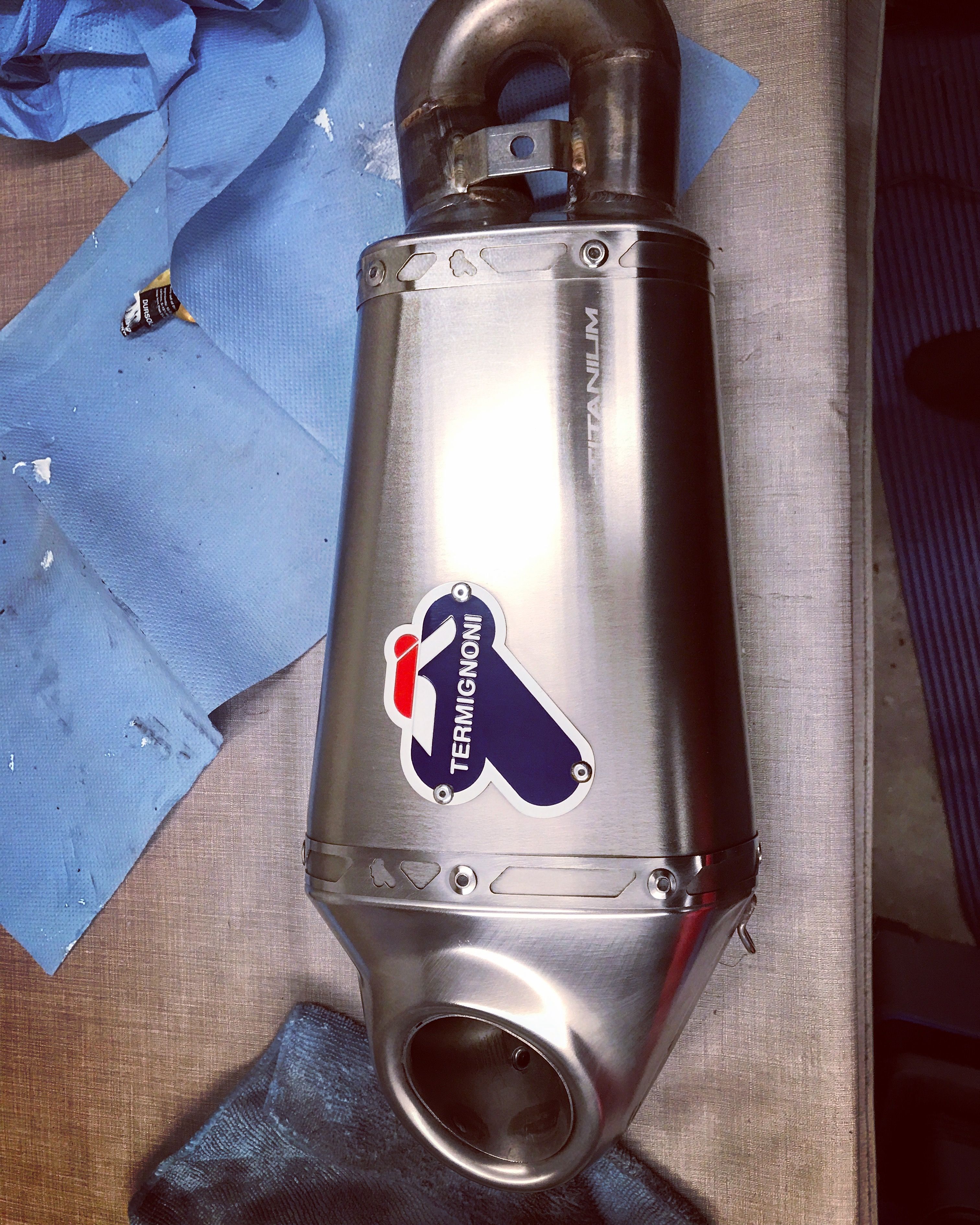

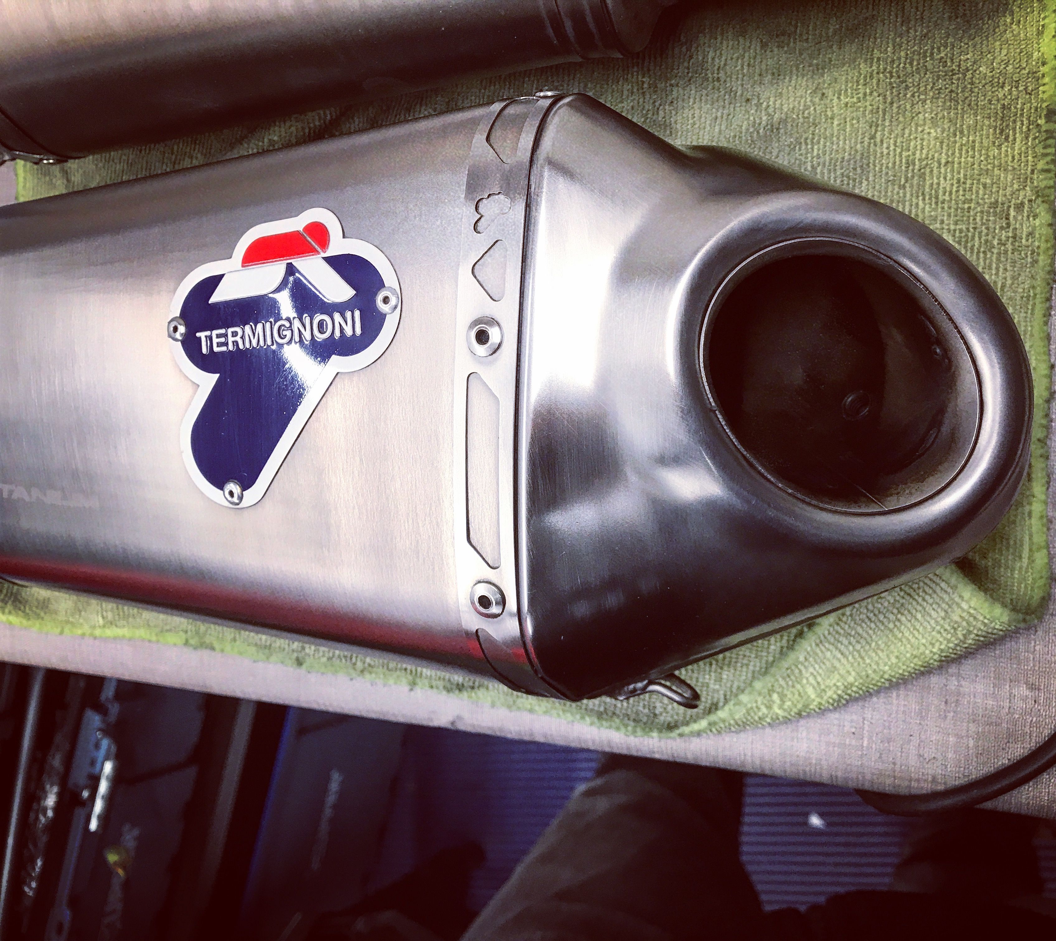

Die Töpfe habe ich von Hand vorsichtig poliert um Kratzer zu meiden
-Vorher
558ACB19-CB9E-47D9-8DF4-DC20E168746F.thu
59402B28-BA9C-484A-A604-41C558D07F1F.thu
Mit Autosol und einem Microfasertuch poliert.
2D5BC369-7C9F-4705-A559-D2FF84E17CFA.thu
-Nachher
D94950EE-6D9F-4555-9ED7-4326E8A99035.thu
333832F8-015B-4536-8954-F88E2EF0395D.thu
Kapitel Auspuff erledigt ?.
36C9EFE4-5FDB-4489-BAE1-DD065CBED8B6.thu

Servus, cooler Bericht, hast du auch ähnliche Verschmutzungen gehabt?
Mit normalen Putzmittel bekommt man die Verschmutzung nicht weg.
Das Alu links ist irgendwie fleckig, vllt Öl Rückstände..
Need help :::::;)
180227_Detail1.thumb.JPG.7afb874c23aa4dd180227_Detail2.thumb.JPG.4dd5e599696a254
vor 48 Minuten schrieb Markus1.0:
Need help :::::;)
Evtl. "Never Dull" ?

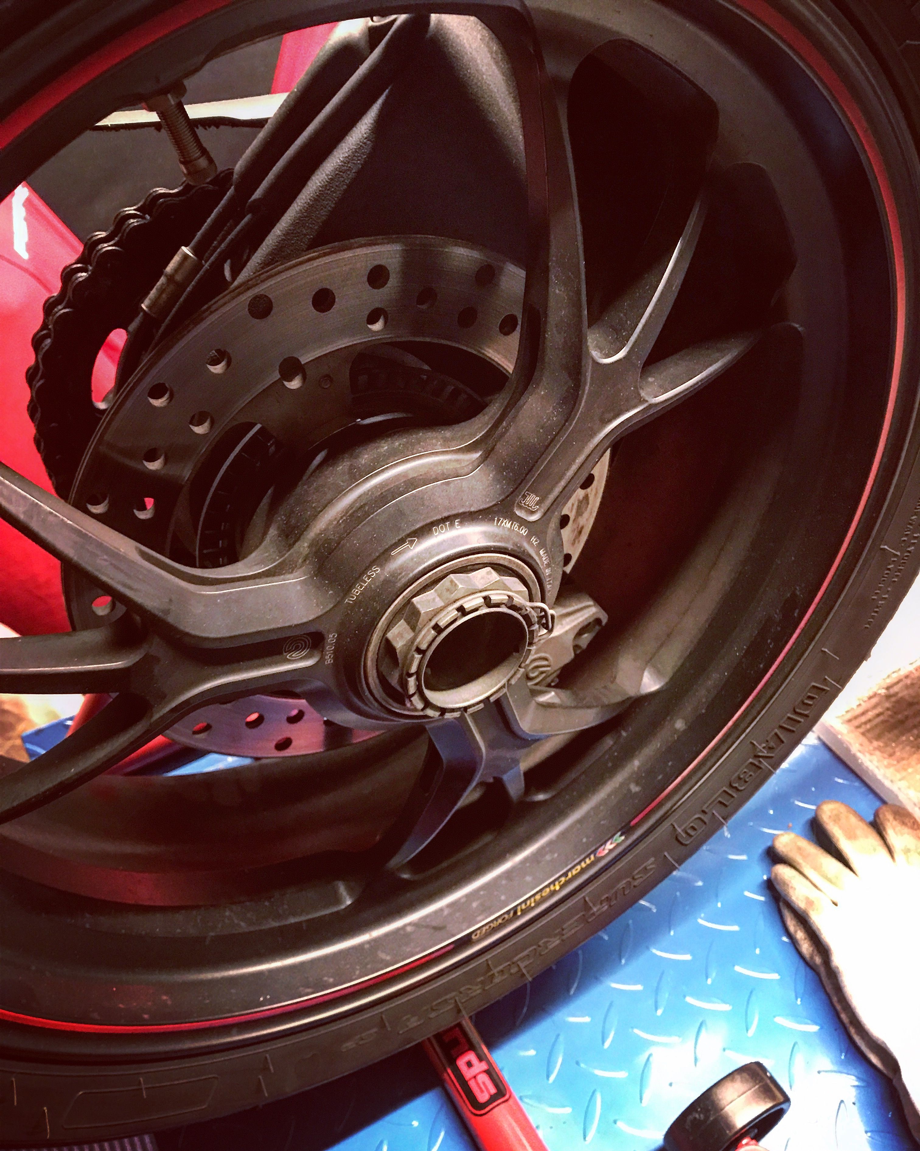

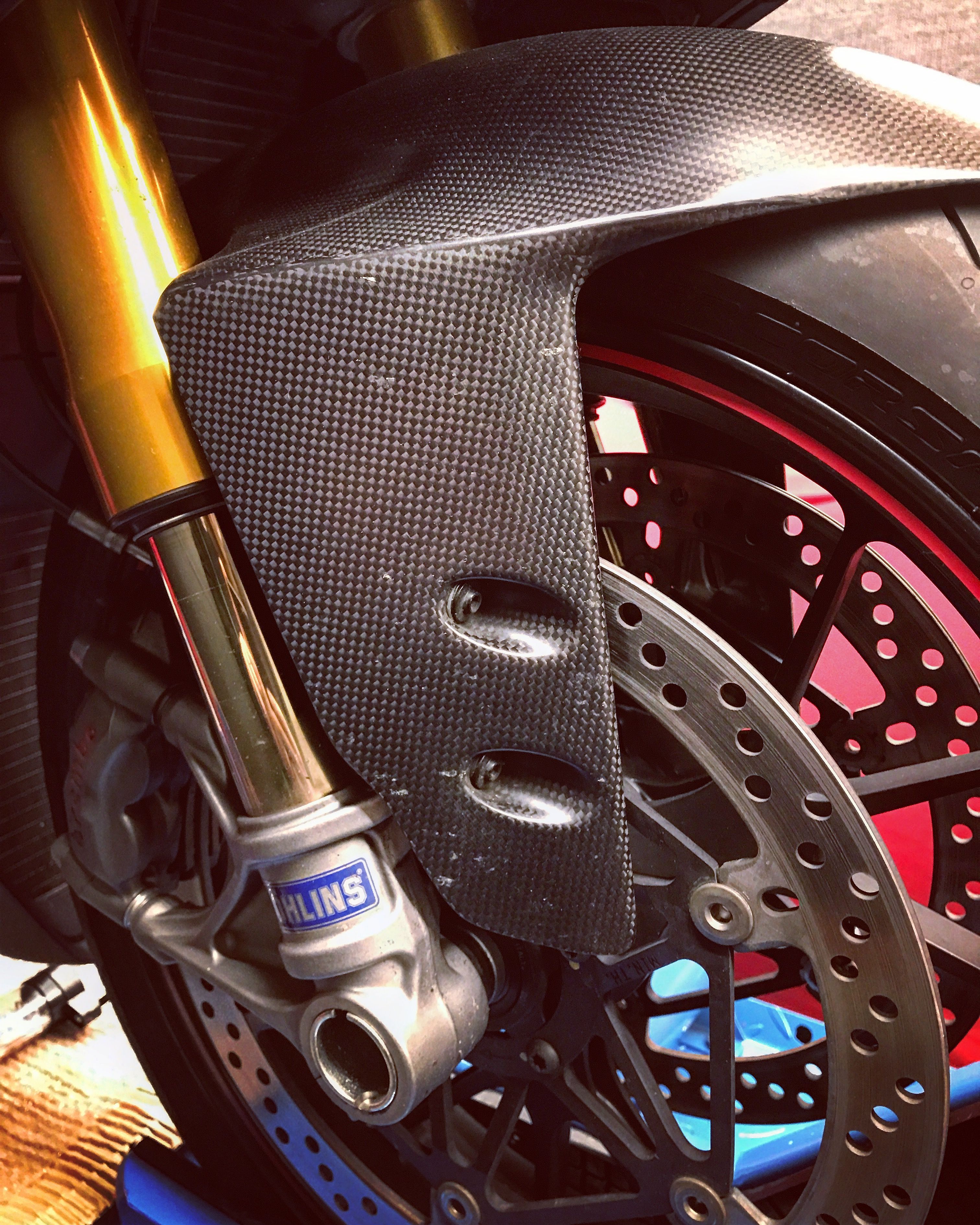

D2D68019-BAC1-4046-9605-8A950F4B2762.thu
Das untere Gabelbein schön geputzt, und das Tauchrohr auf Steinschläge geprüft! ?
B7030F27-928D-4148-B256-2A70E9942905.thu
Anschliesend das nötigste zerlegt/gereinigt, beachte man oben links das alte Öl ?!
CA760EE8-7E31-4E66-B223-F1AFAC4206B3.thu
Alles TipTop ?
265CE61F-AA7C-48F3-8535-44B6967F486C.thu
Und da es so spass gemacht hat, hab ich ihm noch Felge/Bremsen/Carbon-Flügel mit geputzt/gereinigt ?.
