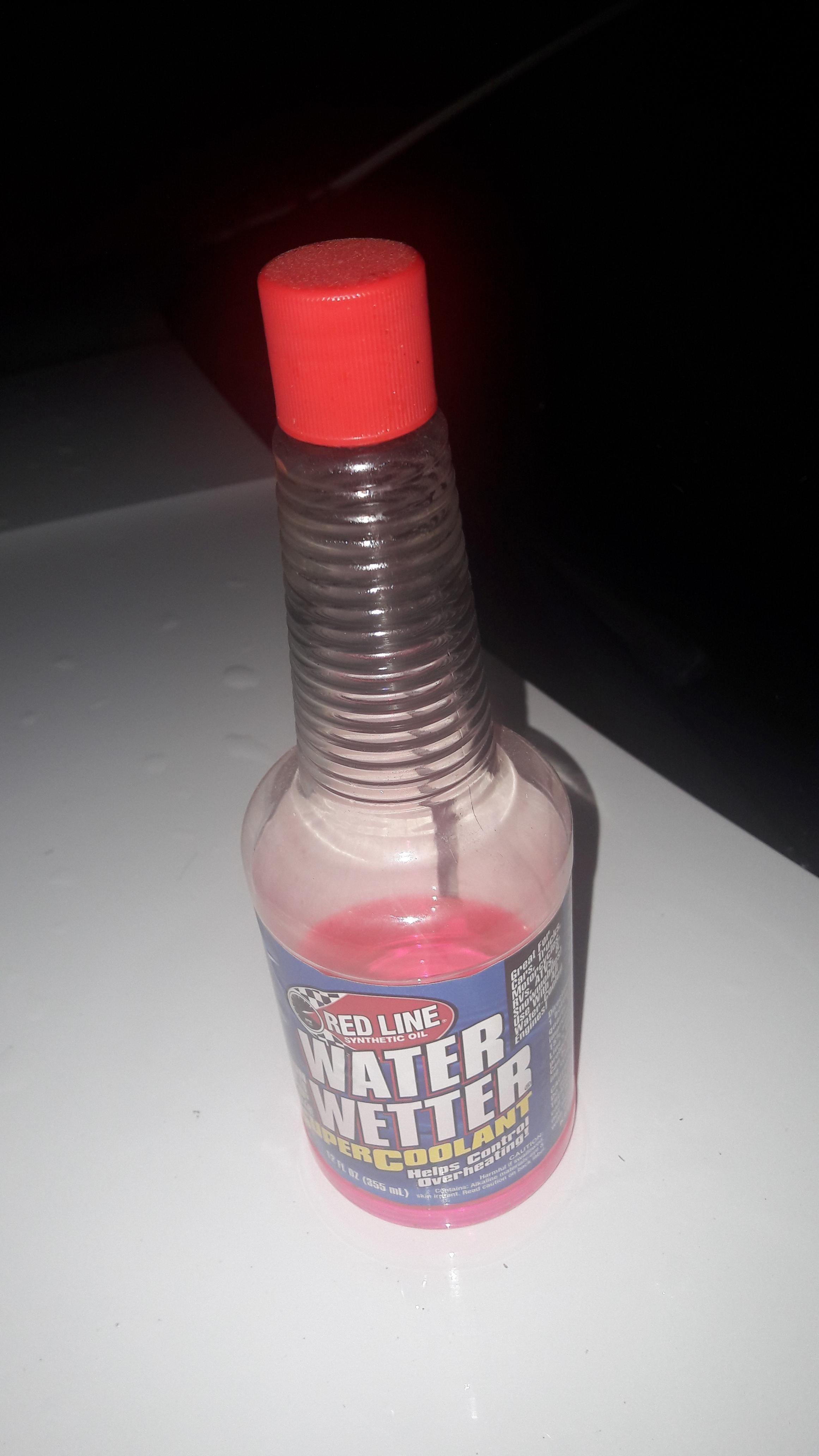

VE Geschrieben 12. Januar 2020 Geschrieben 12. Januar 2020 Für die Rennstrecke soll man doch kein normales Kühlmittel nehmen nur dest. Wasser mit einem Zusatz gegen Korrosion , stimmts? ++
Klaus186 Geschrieben 12. Januar 2020 Geschrieben 12. Januar 2020 vor 11 Minuten schrieb VE: Für die Rennstrecke soll man doch kein normales Kühlmittel nehmen nur dest. Wasser mit einem Zusatz gegen Korrosion , stimmts? Richtig! Gibts von Motul: https://www.motul.com/ch/de/products/mocool Muss aber ehrlich dazu sagen, habe bis jetzt keinen Veranstalter gesehen der das Kontrolliert! ++
adi1204 Geschrieben 12. Januar 2020 Geschrieben 12. Januar 2020 Ich habe das auch noch nie als Voraussetzung bei einem Veranstalter gelesen. Ich fahre noch das Originalzeugs von Ducati. ++
Klaus186 Geschrieben 12. Januar 2020 Geschrieben 12. Januar 2020 Stand meistens im Kleingedruckten (in der Teilnahmebedingung)! ++
VE Geschrieben 12. Januar 2020 Geschrieben 12. Januar 2020 Das ist das Zeug was ich in meine Karren zum dest. Wasser dazupacke.. (stehen natürlich alle in der beheizten Garage). ob es hilft keine Ahnung.. Gruß vE Habe in einem anderen Auto-Forum folgende Info gelesen:Das Redline Water Wetter fahre ich im E36 Compact, die Kühlmitteltemperatur ist bei Vollgasorgien ca. 5 Gradniedriger, das "Zeug" funktioniert. Gruß vE ++
