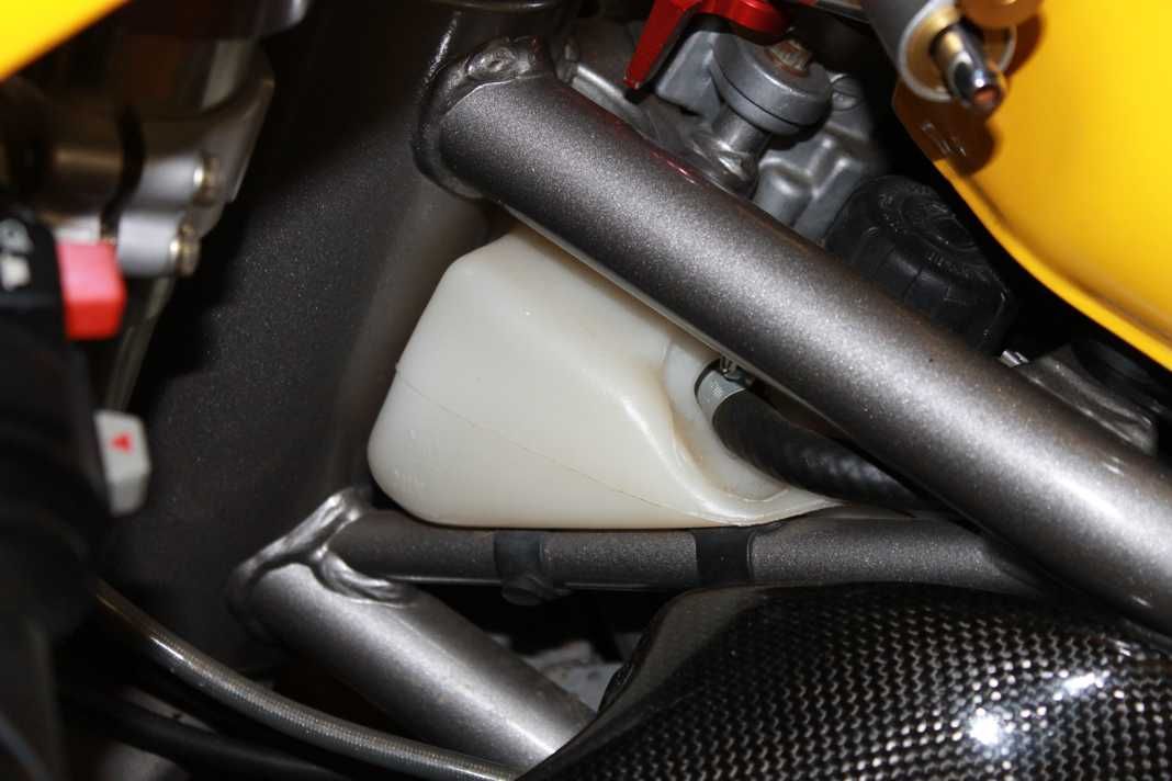

MarcusT70 Geschrieben 1. November 2017 Geschrieben 1. November 2017 Hallo Gemeinde, meine letzte Ausfahrt in diesem Jahr auf der 996 fand auf den letzten Kilometern ihren krönenden Abschluß in Fontänen von heißem Kühlmittel, die mir auf Kupplungshand / -arm und den Lichtschalter spritzten. Nach Austausch vor nur 2T KM ist nun also der nächste Kühlmittelbehälter im Eimer. Hab dazu mal 2 Fragen: 1.) Will den Behälter diesmal selber auswechseln. Reicht es Eurer Erfahrung nach den Tank zu lösen und etwas nach hinten zu ziehen oder muss der Tank ganz runter? Was gibt es noch zu beachten? 2.) Könnt Ihr Alternativen zum Serienteil nennen? Der Serienbehälter scheint ja chronisch anfällig zu sein, irgendwo habe ich von haltbaren (ggf. teuren) Alternativen in Carbon und Alu gehört. Danke Euch! Marcus ++
bassman Geschrieben 1. November 2017 Geschrieben 1. November 2017 Hallo Marcus, ist schon ne Weile her, aber der Tank muss auf jeden Fall runter und ich meine das Zündschloss war auch im Weg. Dieses ist orginal mit Abrissschrauben befestigt. Vermutlich muss wohl auch der Lufilterkasten (Airbox) demontiert werden. Mein alter Behälter hat 18 Jahre gehalten und habe den mit einem Orginalbehälter ersetzt. Eine Schwachstelle scheint wohl auch der eingesetzte Nachfüllstutzen, speziell der Gummidichtring zu sein. Aber vielleicht baust Du den Behälter erstmal aus und schaust genau nach. Was mich wundert, das der Behälter (wohl Neu?) nach 2 tKm schon wieder defekt ist. Vielleicht ist der Augenmerk auch noch auf was anderes zu richten (z.B.Kopfdichtung). Vielleicht sprichst Du doch nochmal mit der Werkstatt, die das vorher repariert hat. Wenn es eine gute Ducati-Werkstatt ist, würden die jetzt nicht so einfach stumpf den Behälter tauschen.... LG Hansi ++
MarcusT70 Geschrieben 1. November 2017 Autor Geschrieben 1. November 2017 Hallo Hansi, recht vielen Dank für Deine Infos. Nach ein bischen Recherche scheint der Behälter eine typische Schwachstelle zu sein, bei einem waren über 100TSD KM nicht weniger als 9 Behälter fällig. In meinem Fall ist es wohl der Behälter, nach dem Abstellen kommt von ihm ein leises Zischen und alle Tropf- und Spritzspuren nehmen bei ihm ihren Ausgangspunkt. Aber den genauen Defekt untersuche ich dann nach dem Ausbau, Dein Tipp mit der Gummidichtung hilft da auch sehr. Frage bleibt aber, ob jemandem nicht doch noch Alternativen anstelle des Originals einfallen? Viele Grüße, Marcus ++

jhf Geschrieben 2. November 2017 Geschrieben 2. November 2017 Der Behaelter ist definitiv ein Teil, das gerne mal kaputt geht - bei meiner 996 mit fast nichts auf der Uhr musste er bereits vor Jahren ersetzt werden (der Haendler hatte damals 1 Arbeitsstunde fuer den Tausch in Rechnung gestellt). Bei der 998 und auch bei der 748, die nun stramm auf die 80tkm zugeht, ist hingegen noch der 1. Behaelter drin. ++

BadMotherFucker Geschrieben 6. November 2017 Geschrieben 6. November 2017 Touché Als ich meinen Mech damals darauf ansprach, warum so viele reißen, meinte er, es sollte beim Einbau darauf geachtet werden, das der Behälter nicht "verspannt" eingebaut wird.... Obs stimmt keine Ahnung, mittlerweile hält das Ding 20tkm.... ++

MarcusT70 Geschrieben 18. November 2017 Autor Geschrieben 18. November 2017 So, Behälter kam heute an. Im Großen und Ganzen macht er einen guten Eindruck, die Endbearbeitung der einlaminierten Gewinde und Schlauchstutzen ist aber etwas "rustikal", einige Schleifspuren auch an angrenzenden Oberflächen, z.T. im Sichtbereich, fallen ins Auge. 1 ++
