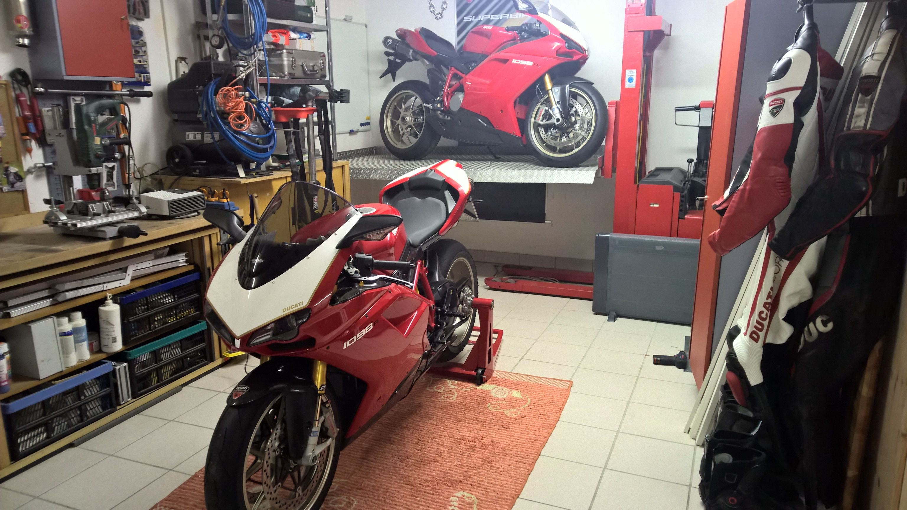

Öl Geschrieben 13. November 2017 Geschrieben 13. November 2017 Am Wochenende haben wir mal wieder so eine völlig bekloppte Sache gedreht. Samstagmorgen um 3 Uhr ins Auto, runter zur EICMA und die V4 angesehen. V4 Special ist ok, aber zu teuer, die Statard und "S" spricht mich nicht an. Genauso wenig wie die V2-Panigale....is nunmal so. V4 kaufe ich mir also nicht. Dann Plan "B". Weiter in den Norden. In Tolmezzo übernachtet und am Morgen drauf nach Österreich. Dort ne 1098R angesehen, gekauft und wieder heim gefahren. 20 Uhr abends tot aus dem Auto gefallen. Jetzt habe ich hoffentlich erst einmal Ruhe mit Motorrevision :-) 6 ++
Flotter Otto Geschrieben 13. November 2017 Geschrieben 13. November 2017 Klasse! Herzlichen Glückwunsch und allzeit gute Fahrt! ++
Stephan Geschrieben 13. November 2017 Geschrieben 13. November 2017 Cool, herzlichen Glückwunsch ? War die in Mobile drin ? ++
spale Geschrieben 13. November 2017 Geschrieben 13. November 2017 Haste jetzt zwei 1098R Eckhard?? ++
Öl Geschrieben 13. November 2017 Geschrieben 13. November 2017 vor 1 Stunde schrieb spale: Haste jetzt zwei 1098R Eckhard?? .....ja 2 ++
Stephan Geschrieben 13. November 2017 Geschrieben 13. November 2017 (bearbeitet) Immer her damit gell ? Das Zeug wird immer rarer ? Nos würde jetzt natürlich eine davon schlachten ? Bearbeitet 13. November 2017 von Stephan ++
Öl Geschrieben 13. November 2017 Geschrieben 13. November 2017 vor 24 Minuten schrieb Stephan: Immer her damit gell ? Das Zeug wird immer rarer ? Nos würde jetzt natürlich eine davon schlachten ? Ja, genau das war/ist auch mein Gedanke. Eine 1098R mit 2250 km findest du nicht mehr viele. Mit dem Verkäufer stand ich über 2Wochen in Kontakt...echt verrückt. Weil ich meine S4RS geschlachtet habe, komme ich eh schon in die Hölle. Ne 1098R zu schlachten .....auf keinen Fall. Dem Nos werden irgendwann mal zur Strafe die Eier abfallen. 3 ++
