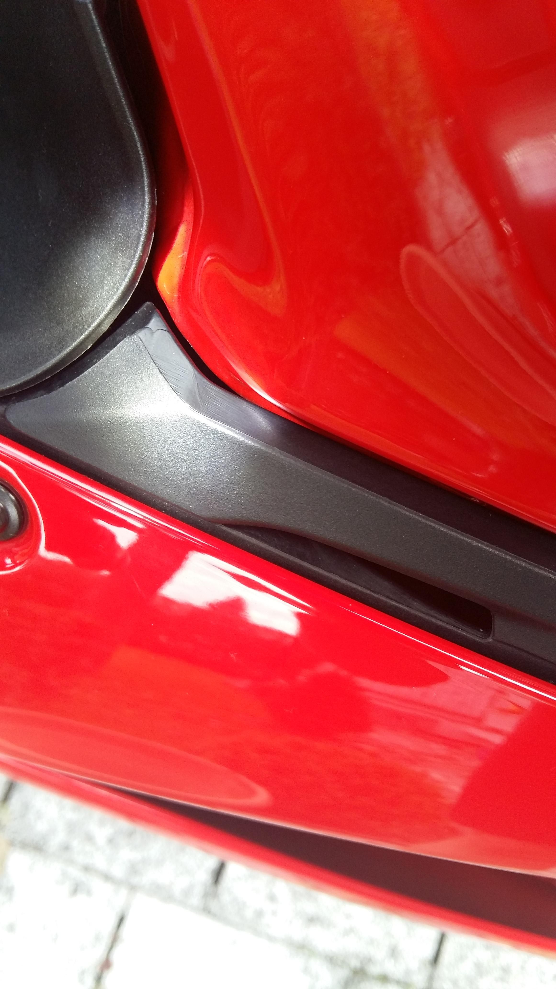

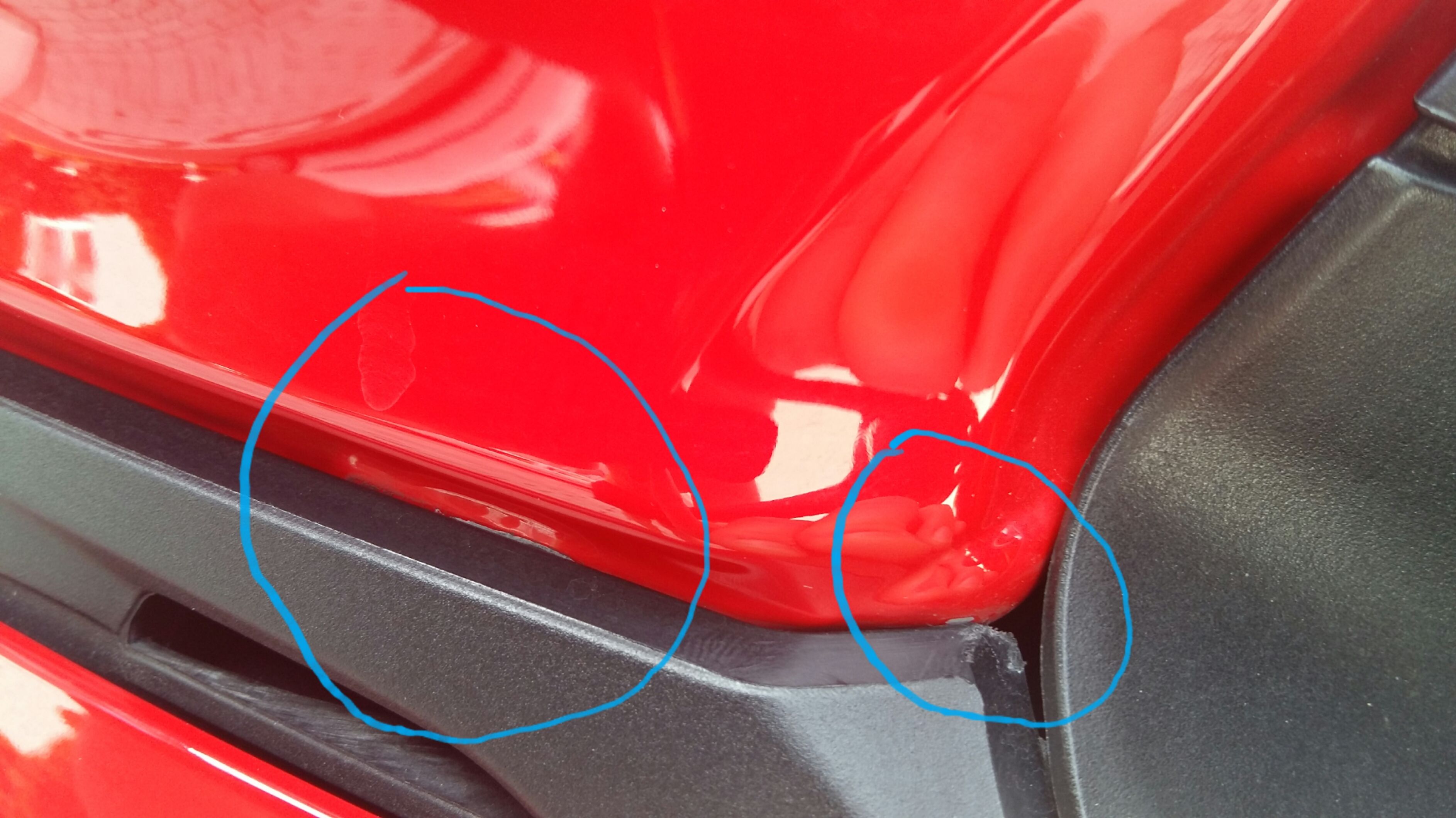

xDESMOx Geschrieben 17. August 2017 Geschrieben 17. August 2017 Hi. Hat von euch noch einer Probleme mit den Spaltmaßen vom Tank zur Verkleidung? Bei mir liegt die Kunststoffleiste direkt am Tank an. Problem hierbei ist, dass sie den Lack am Tank beschädigt. Wie verhält sich Ducati in so einen Fall? ?Ich weiß das viele 1299er davon betroffen sind, andere wiederum nicht. Ist auch nur eine Seite ++

Robert89 Geschrieben 18. August 2017 Geschrieben 18. August 2017 Ich hatte das gleiche Problem. Aber nur an einer Stelle vorne rechts. Hab den Tank ausgebaut und das Stück Kunststoff mit einem Dremel modifiziert. ++

bassman Geschrieben 19. August 2017 Geschrieben 19. August 2017 Hallo, war das denn schon immer so? Wenn schon mal der Tank demontiert wurde, ist vielleicht die untere Tankbefestigung, Gummiring in verschraubten Aluträger ein wenig versetzt eingebaut worden. Das würde ich erstmal versuchen zu korrigieren, ansonsten wie Robert89 machen und zusätzlich dünne schmale Moosgummistreifen auf den Tank umlaufend kleben (gibts auf Rolle...). LG Hansi ++

Paniversario Geschrieben 9. Dezember 2017 Geschrieben 9. Dezember 2017 schau doch mal, ob der Tank auf beiden Seiten gleich hoch ist. Auf Deinen Bildern sieht es so aus als wäre der Tank rechts höher. Schon was von Ducati gehört? ++
xDESMOx Geschrieben 9. Dezember 2017 Autor Geschrieben 9. Dezember 2017 Wurde mit Distanzstücken alles behoben ++
