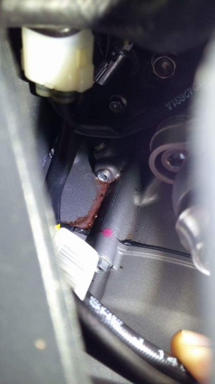

xDESMOx Geschrieben 2. August 2017 Geschrieben 2. August 2017 Bei mir tropft es seit längeren unter dem Thermostatgehäuse. Der Händler hat schon drei Versuche unternommen das Problem zu beseitigen. 1. Sämtliche Dichtungen getauscht 2.Schellen nachgezogen 3. Thermostatgehäuse getauscht. Trotzdem tropft es immer auf diese eine Stelle. Woher die Tropfen kommen kann man nicht sehen. Da man nichts sieht. Hatte sowas schon einer??? ++
Ede Geschrieben 2. August 2017 Geschrieben 2. August 2017 Das Thema hatten wir zwar schon. Aber sieht so aus, als kommt es aus der Dichtung kommt ++
xDESMOx Geschrieben 2. August 2017 Autor Geschrieben 2. August 2017 Das dachte mein Händler auch. Jedoch befindet sich darunter keine Kühlflüssigkeit ++
miduk Geschrieben 2. August 2017 Geschrieben 2. August 2017 Habe ich auch, stört mich aber überhaupt nicht. Ein Tröpfchen in 7 tkm ich doch nicht schlimm. Zudem siehts bei meinen Kollegen ( 2x 1199 + 1x 1299) genau so aus. ++
xDESMOx Geschrieben 2. August 2017 Autor Geschrieben 2. August 2017 Also ich habe dieses Tröpfchen bereits nach 30km. Die Grube neben dem betroffenen Bereich war auch schon voll mit Kühlflüssigkeit. Da hatte der Händler erst den Verdacht das es aus dem Überlaufloch der Wasserpumpe kommt. Um die Wasserpumpe auszuschließen haben sie sogar das Überlaufloch mit Dichtungsmittel zugeschmiert. Angeblich von Ducati Service Techniker freigegeben. Konnte das auch nicht glauben. Hab daher auch Ducati persönlich angeschrieben. ++

Jochen M. Geschrieben 3. August 2017 Geschrieben 3. August 2017 Also bei meiner 1299 kommt an dieser Stelle nichts raus, dafür aber immer mal wieder etwas Kühlflüssigkeit aus dem kleinen Loch, also letztendlich von der Wasserpumpe. Am 2.8.2017, 20:06:02 schrieb xDESMOx: Also ich habe dieses Tröpfchen bereits nach 30km. Die Grube neben dem betroffenen Bereich war auch schon voll mit Kühlflüssigkeit. Da hatte der Händler erst den Verdacht das es aus dem Überlaufloch der Wasserpumpe kommt. Um die Wasserpumpe auszuschließen haben sie sogar das Überlaufloch mit Dichtungsmittel zugeschmiert. Angeblich von Ducati Service Techniker freigegeben. Konnte das auch nicht glauben. Hab daher auch Ducati persönlich angeschrieben. Hat dein Händler nach dem Test das Loch wieder frei gemacht? ++
xDESMOx Geschrieben 4. August 2017 Autor Geschrieben 4. August 2017 vor 5 Stunden schrieb Jochen M.: Also bei meiner 1299 kommt an dieser Stelle nichts raus, dafür aber immer mal wieder etwas Kühlflüssigkeit aus dem kleinen Loch, also letztendlich von der Wasserpumpe. Hat dein Händler nach dem Test das Loch wieder frei gemacht? Angeblich hat mein Händler von dem Ducati Service Techniker die Freigabe erhalten dieses Loch mit Dichtungsmittel zuzuschmieren, da es bekannt ist das ab und zu Kühlflüssigkeit abgeführt wird über dieses Loch. Ich konnte mir das selber ich vorstellen, deshalb hab ich auch über die Ducati Homepage ein Kontaktformular mit der Bitte um Klärung des vorliegenden Sachverhaltes abgesendet. Das war am Dienstag. Ich hab den Händler aber auch darum gebeten das Loch wieder aufzumachen. Ein anderer Händler meinte, dass man dieses Loch auf kein Fall schließen dürfe, da ansonsten das ablaufende Kühlwasser in den Ölkreislauf gelangen könnte. ++
Jochen M. Geschrieben 4. August 2017 Geschrieben 4. August 2017 Könnte es denn nicht etwas anderes als Kühlflüssigkeit sein, was bei dir da oben auf der Rundung rausdrückt? Dahinter ist, wie du selber sagst, ja gar keine Kühlflüssigkeit. Wenn sich bei dir Kühlflüssigkeit in der Vertiefung gesammelt hat, vielleicht kam diese ja doch aus dem Überlaufloch. Oder hat sich noch Kühlflüssigkeit dort gesammelt, als das Loch vom Händler zugemacht war? ++
xDESMOx Geschrieben 5. August 2017 Autor Geschrieben 5. August 2017 vor 4 Stunden schrieb Jochen M.: Könnte es denn nicht etwas anderes als Kühlflüssigkeit sein, was bei dir da oben auf der Rundung rausdrückt? Dahinter ist, wie du selber sagst, ja gar keine Kühlflüssigkeit. Wenn sich bei dir Kühlflüssigkeit in der Vertiefung gesammelt hat, vielleicht kam diese ja doch aus dem Überlaufloch. Oder hat sich noch Kühlflüssigkeit dort gesammelt, als das Loch vom Händler zugemacht war? Also Kühlflüssigkeit hat sich keine gebildet in der Vertiefung. Wenn ich die Tropfen rechtzeitig entfernt habe hatte ich das TropfBild immer nur über dem LiMa Deckel. Komische ist halt echt das man keine Rückstände an den Schläuchen etc sieht. Hab mir jetzt meine Cam so positioniert das ich ein direktes Bild auf die Tropfstelle habe. Sonntag werd ich eine Tour fahren. Dann werd ich sehen ob es von unten oder oben herkommt. Ist aber auf jeden Fall Kühlflüssigkeit, schmeckt süsslich. Nach dem es angetrocknet ist wird auch auch typisch lila. 1 ++
xDESMOx Geschrieben 6. August 2017 Autor Geschrieben 6. August 2017 Die Videoauswertung hab ich hinter mir. bei hohen Drehzahlen blubbert Kühlflüssigkeit ganz leicht aus der Auflagefläche des LiMa Deckels. 1 ++

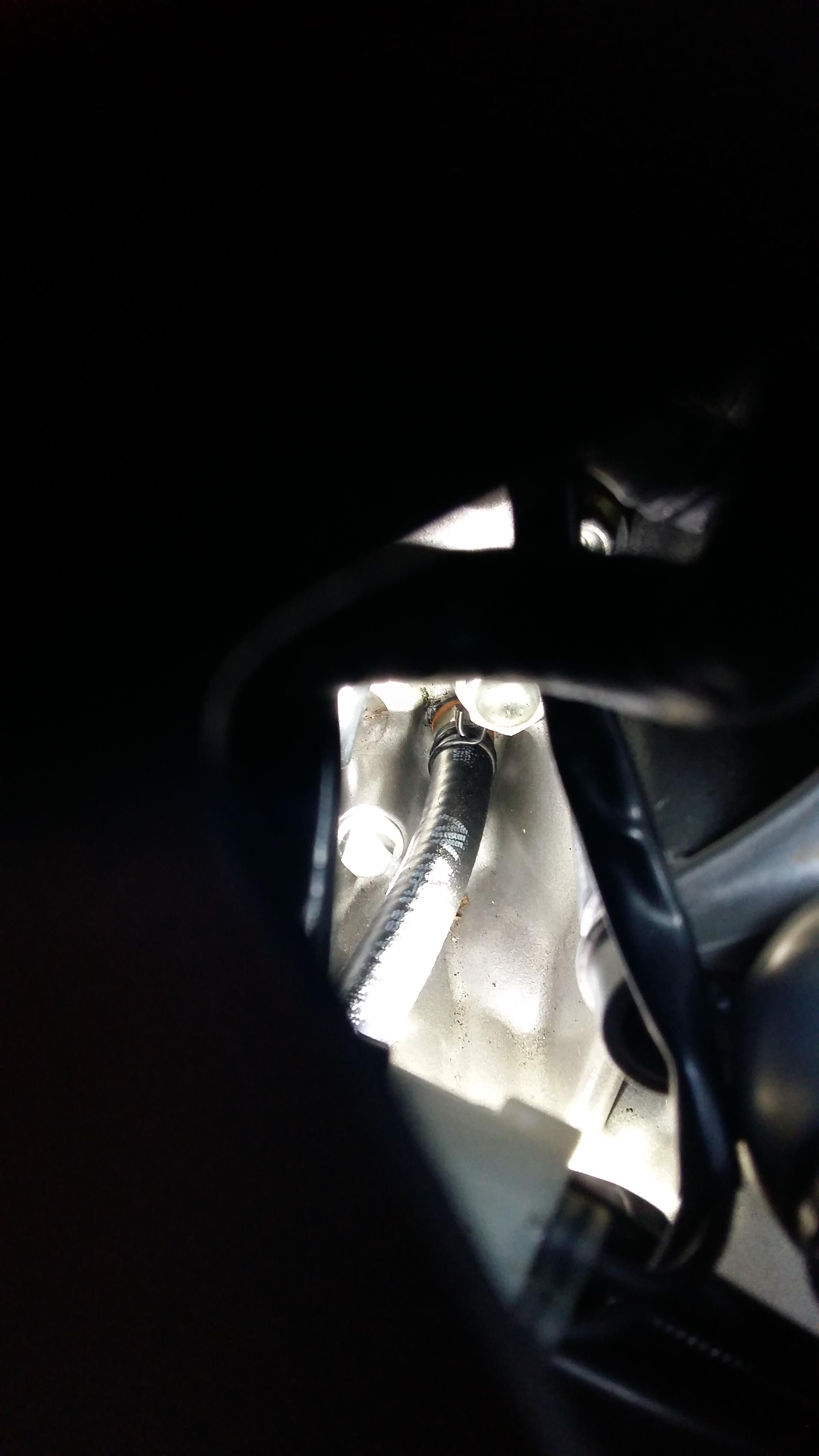

xDESMOx Geschrieben 8. August 2017 Autor Geschrieben 8. August 2017 Für meine Tröpfchenbildung am Limadeckel soll ich für die hintere Schlauchverbindung ein Update Kit bekommen. Mal schauen ob es hilft. Für das Geld kann es doch nicht sein das da Kühlflüssigkeit ständig rausläuft an der WaPu. Wie soll das bei der 1299 Superleggera laufen für 65000 Euro. Muss man das dann auch so hinnehmen ???? ++
bassman Geschrieben 8. August 2017 Geschrieben 8. August 2017 vor 4 Stunden schrieb xDESMOx: Wie soll das bei der 1299 Superleggera laufen für 65000 Euro........ Die macht Dich mal so richtig Nass... 2 ++
xDESMOx Geschrieben 28. August 2017 Autor Geschrieben 28. August 2017 Bei dem Update Kit für die 1299s handelt es sich um einen Ablaufschlauch. Dieser wird direkt an den WaPu Überlauf (Loch) montiert und zum Motor runtergeführt. Bei der 1299 Superleggera wurde es so serienmäßig gemacht. 1 ++

xDESMOx Geschrieben 30. August 2017 Autor Geschrieben 30. August 2017 Die Vertragshändler sollen das Kit einfach beantragen. Im Endeffekt ist es in der Preisklasse eine Sauerrei, dass man mittlerweile die 3.Generation an WaPu's hat und es immernoch nicht funktioniert. Die Händler verdienen nur nichts an solch einer Garantiebearbeitung. Denke DUCATI ist da schon sehr kulant was Garantieanträge angeht ++
Jochen M. Geschrieben 31. August 2017 Geschrieben 31. August 2017 Schick mal Foto wenn das Kit für das Wasserablaufloch verbaut ist. Woher kommen aber bei dir die Tropfen am Lima-Deckel? ++
xDESMOx Geschrieben 31. August 2017 Autor Geschrieben 31. August 2017 vor 3 Stunden schrieb Jochen M.: Schick mal Foto wenn das Kit für das Wasserablaufloch verbaut ist. Woher kommen aber bei dir die Tropfen am Lima-Deckel? Das Kühlwasser hat sich in der Sicke gesammelt welches aus dem WaPu Loch rauskam.Da der LiMa Deckel im Schraubenbereich nicht nach außen, sondern nur zur Innenseite, mit Dichtmittel versehen wurde ist die Kühlflüssigkeit in die Ritze des Deckels rein. Jedesmal wenn der Motor heiß wurde ist die Flüssigkeit nach oben rausgedrückt wurden. Kann man eigentlich nicht glauben. Hab die Bilder im demontierten Zustand aber gesehen . ... Jetzt ist es aber so das es im markierten Bereich leicht aus der Ritze die Kühlflüssigkeit rausdrückt. Ditekt hinter der Öhse.Soll es erstmal beobachten. Kann sein das durch die Schlauchverbindung von der WaPu die Kühlflüssigkeit nicht richtig ablaufen kann , keine Ahnung. Es wurde aber auch vorher der komplette Kühlflüssigkeitsverteiler gewechselt. Kann auch sein das da was runtergetropft ist. Im Winter geht sie wegen der Auspuffkeramikbeschichtung sowieso in die Werkstatt, da sollen die sich damit rumärgern. ++
Jochen M. Geschrieben 1. September 2017 Geschrieben 1. September 2017 Habe ich mir fast gedacht. Kam also auch bei dir aus dem Loch. Die Konstruktion mit dem Ablaufschlauch sieht ja krass aus. Wir ist das Ding denn am Motorgehäuse befestigt? Die Auflagefläche rund um das Loch ist ja recht klein, kann mir kaum vorstellen, dass man den Schlauch da 100 prozentig dicht an das Loch bekommt. Ich hab's bei mir ja anders gelöst, um die Kühlflüssigkeitstropfen am runterlaufen zu hindern: Ein kleiner "Damm" aus Silikon und ein Stück zusammengerollter Lappen davor. 1 ++
xDESMOx Geschrieben 1. September 2017 Autor Geschrieben 1. September 2017 vor 2 Stunden schrieb Jochen M.: Habe ich mir fast gedacht. Kam also auch bei dir aus dem Loch. Die Konstruktion mit dem Ablaufschlauch sieht ja krass aus. Wir ist das Ding denn am Motorgehäuse befestigt? Die Auflagefläche rund um das Loch ist ja recht klein, kann mir kaum vorstellen, dass man den Schlauch da 100 prozentig dicht an das Loch bekommt. Ich hab's bei mir ja anders gelöst, um die Kühlflüssigkeitstropfen am runterlaufen zu hindern: Ein kleiner "Damm" aus Silikon und ein Stück zusammengerollter Lappen davor. Das auf dem Bild ist nur die StabLampe ? Mache morgen mal ein Bild. Das mit dem Damm kann aber keine Lösung sein. ++

xDESMOx Geschrieben 2. September 2017 Autor Geschrieben 2. September 2017 vor 1 Stunde schrieb mariogsxr1000: Bleibt jetzt alles trocken nach der Fahrt? Jetzt ist alles Trocken. Bisher kam aus dem WaPu Schlauch nichts raus bzw man hat unter dem Bike nichts gesehen. Das Ende des Schlauchs wurde in den vorderen Teil der Verkleidungsunterseite gelegt. Das Einzige was noch bissl rausdrückt, aber wirklich ganz ganz minimal, ist die im Bild markierte Stelle. Da kann aber auch bei der Demontage des Kühlflüssigkeitsverteilers was runtergetropft sein. Im vorderen Bereich war es ja genauso. Die Kühlflüssigkeit drückt sich scheinbar in jede Ritze die nicht mit Dichtmittel versehen ist. ++
xDESMOx Geschrieben 2. September 2017 Autor Geschrieben 2. September 2017 Ich denke mal wenn Ducati das Schlauch Kit bei der 75000 Euro teuren 1299 Superleggera verbaut, wird es wohl funzen. ++
mariogsxr1000 Geschrieben 2. September 2017 Geschrieben 2. September 2017 Da stimme ich dir zu. Wurde vermutlich eine M3 Schlauchtülle verbaut, ich werde es noch mit einer 10 oder 20 ml PE Flasche ergänzen um zu sehen wie viel Kühlflüssigkeit austritt. ++
