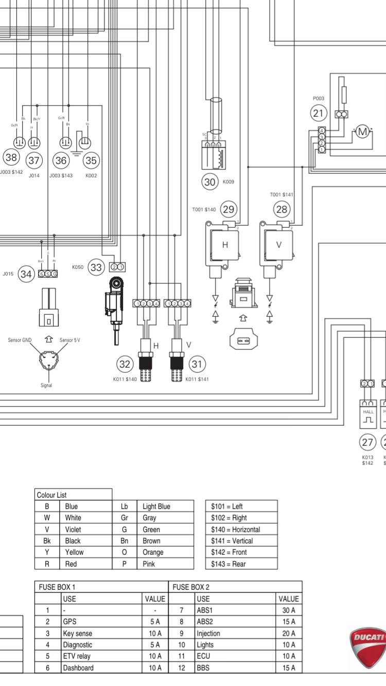

Robert89 Geschrieben 28. Juli 2017 Geschrieben 28. Juli 2017 vor 2 Stunden schrieb Duca: Ich hab die Stecker zuspät gesehen, da diese unter Sozius - Abdeckung ganz unten vergraben waren ...:-(...sonst hätte ich es natürlich nicht gemacht (ist ja Gott sein Dank) nur die Seite des Kennzeichenhalters etc. nicht die des Motorrades. Ich hab mir jetzt Adapter mit Widerständen bestellt. Weisst Du zufällig, ob die Blinker mit einer extra Sicherung abgesichert sind? Laut Schaltplan gibt es eine Sicherung für Licht. Damit ist allerdings nur der Scheinwerfer gemeint. So wie ich das aus dem Schaltplan entnehme werden die hinteren Blinker vom BBS Steuergerät versorgt/ betrieben. ++
Kunki84 Geschrieben 28. Juli 2017 Geschrieben 28. Juli 2017 Alos wenn du keine Spannung an den Kabeln Motorradseitig hast, dann solltest du dich darum erstmal Kümmern, bevor du dir Gedanken über die Widerstände machst. Hast du denn die Kabel durchgeschnitten als die Zündung an war? Dann könnte natürlich was durchgebrannt sein im Steuergerät, wenn die Kabel dort direkt rauskommen. Kann das auf dem Schaltplan nicht eindeutig sehen, sonst kommen die Kabel ja eher aus einem Blinkrelais. Ansonsten ist ja erstmal ein gutes Zeichen, dass die vorderen noch gehen, daher kannst du eine Sicherung ausschließen. ++
