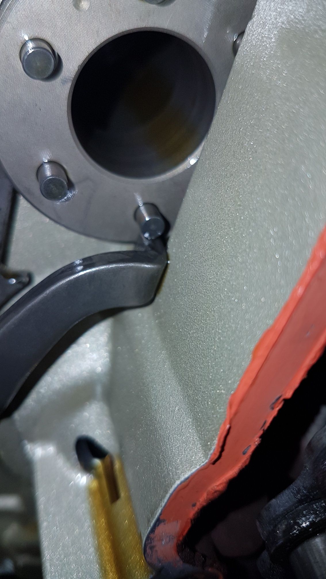

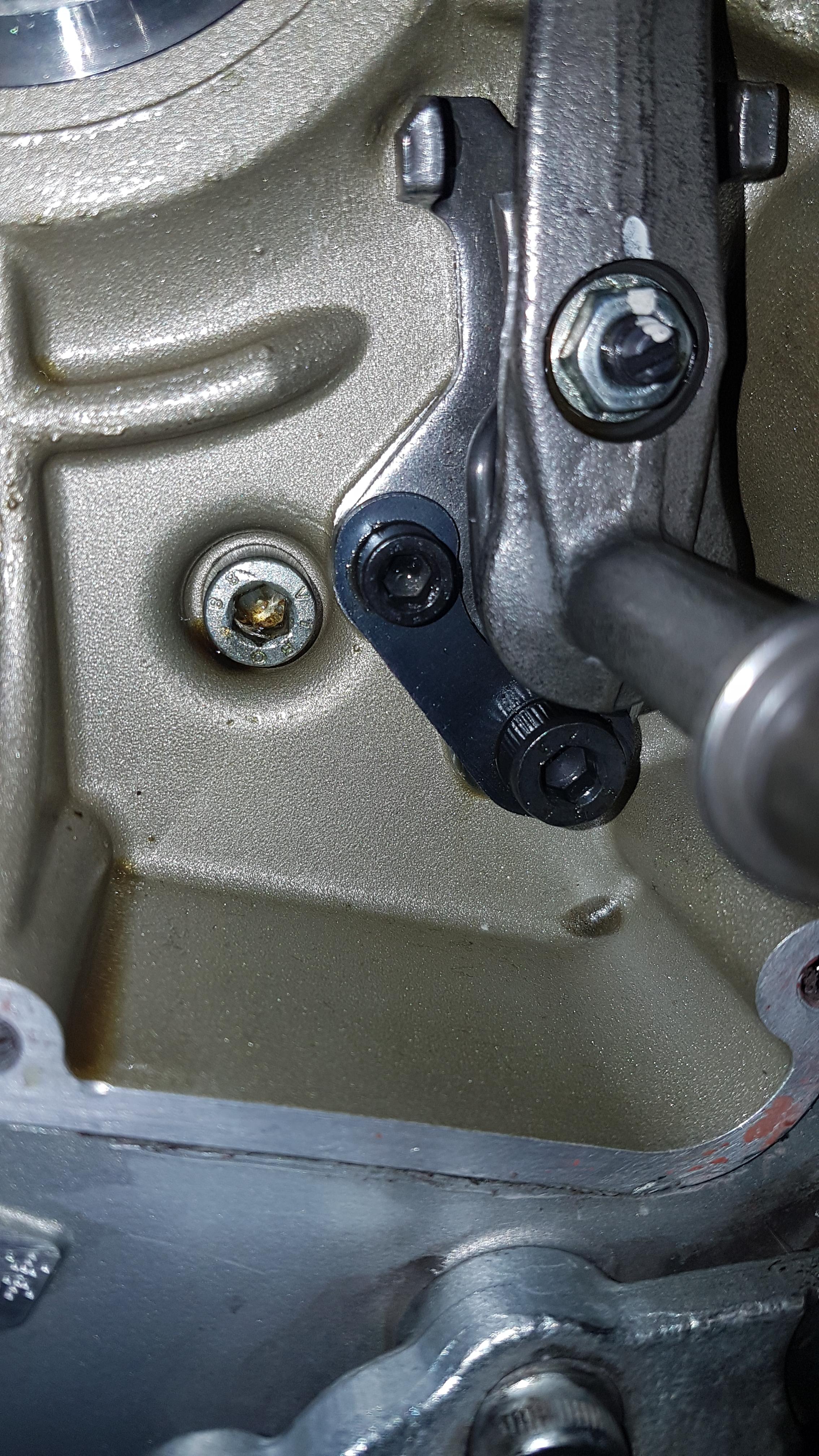

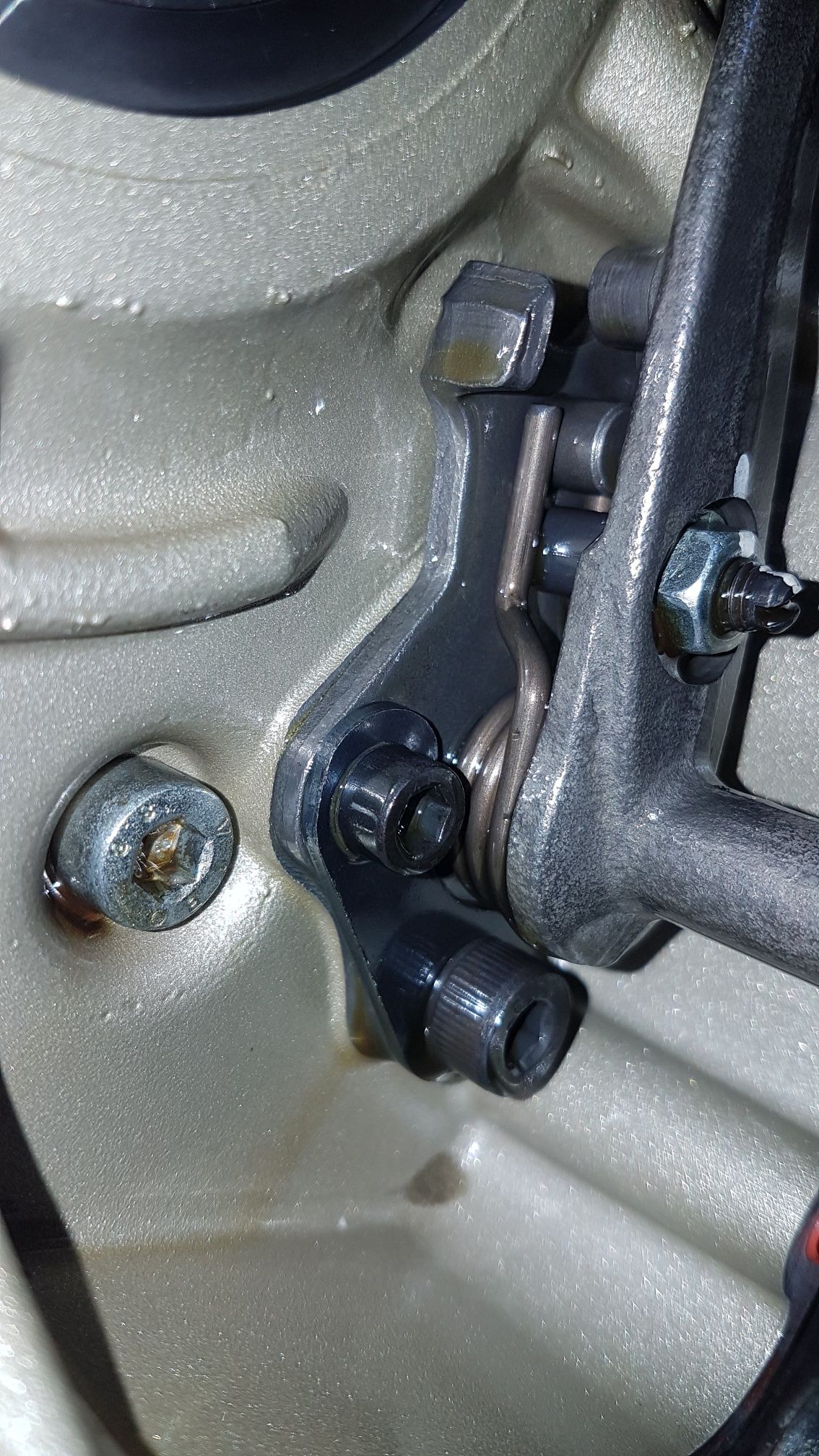

Flotter Otto Geschrieben 19. Juni 2017 Geschrieben 19. Juni 2017 Hallo zusammen, nachdem gestern meine 1198 stehen blieb sah ich nach der Öffnung des Motors, dass die Schaltgabel gegen die Schaltwalze anstand und blockierte. Ich frage mich wie das kommt und wie lässt sich das verhindern. Meine Theorie zu 1 ist, dass die Rückholfeder der Schaltgabel lahm ist. Mit dem Tausch wäre zu 2. geklärt. Wenn dem so wäre, wäre die Feder bei Stein Dinse sogar lieferbar. Die Schaltgabe hat eine Lieferzeit von 2-8 Wochen, für mich sieht sie aber auch nicht wirklich verschlissen aus, sogar Bearbeitungsspuren sieht man auf der Klinke noch... Was denkt Ihr, wie wäre mein Problem zu lösen? Vielen Dank und viele Grüße David ++

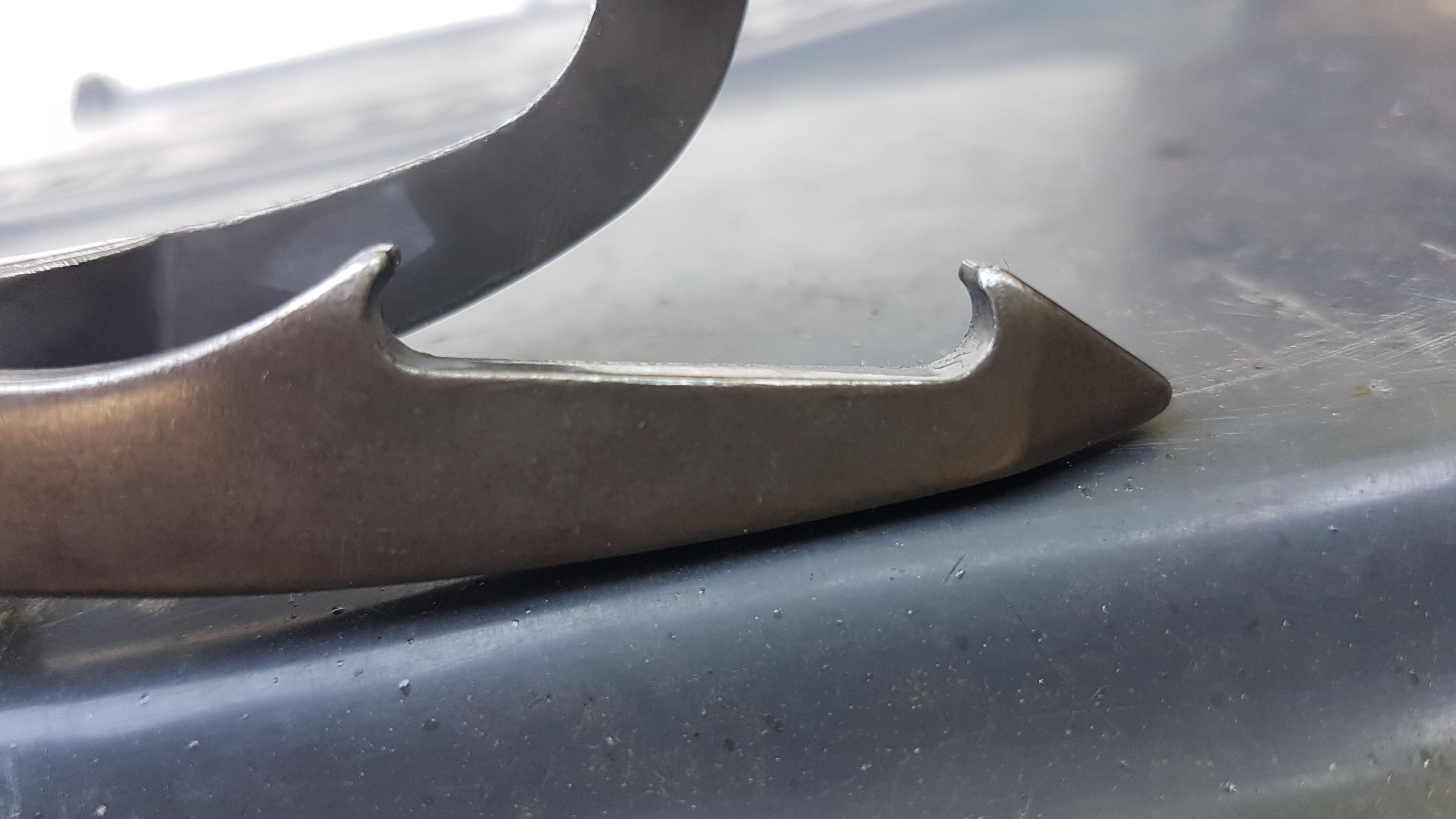

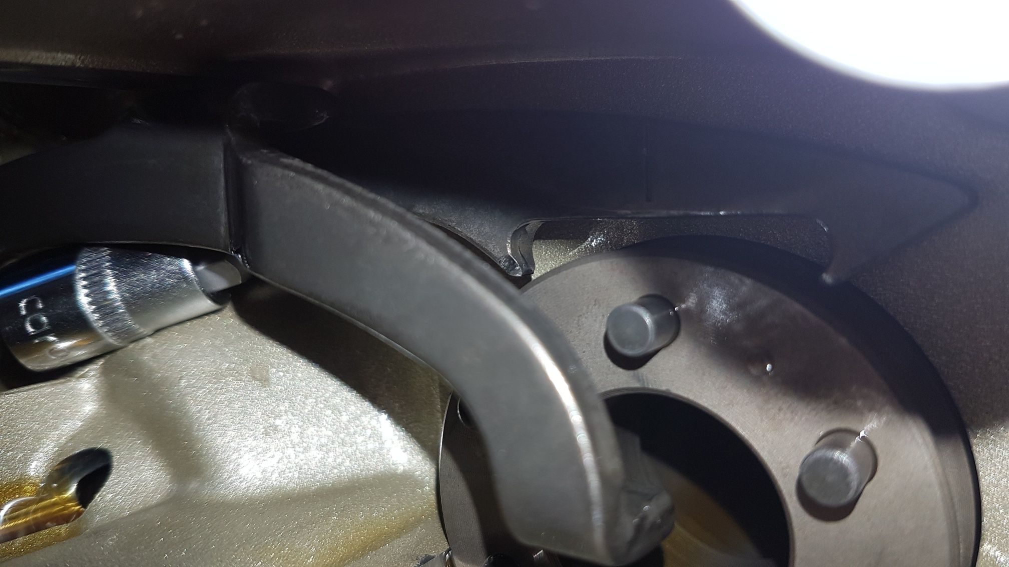

Flotter Otto Geschrieben 19. Juni 2017 Autor Geschrieben 19. Juni 2017 Hi, Hier noch die Zähne der Schaltgabel Viele Grüße David ++

Flotter Otto Geschrieben 19. Juni 2017 Autor Geschrieben 19. Juni 2017 Beim Hochschalten OK, aber beim Runterschalten? Was kann man außer Kuppeln und Schalthebel nach unten drücken ändern? Beim Runterschalten mit gezogener Kupplung gab es einen Knall und der Schalthebel war fest. ++

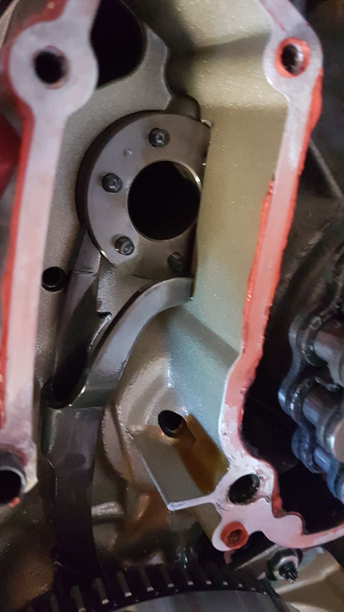

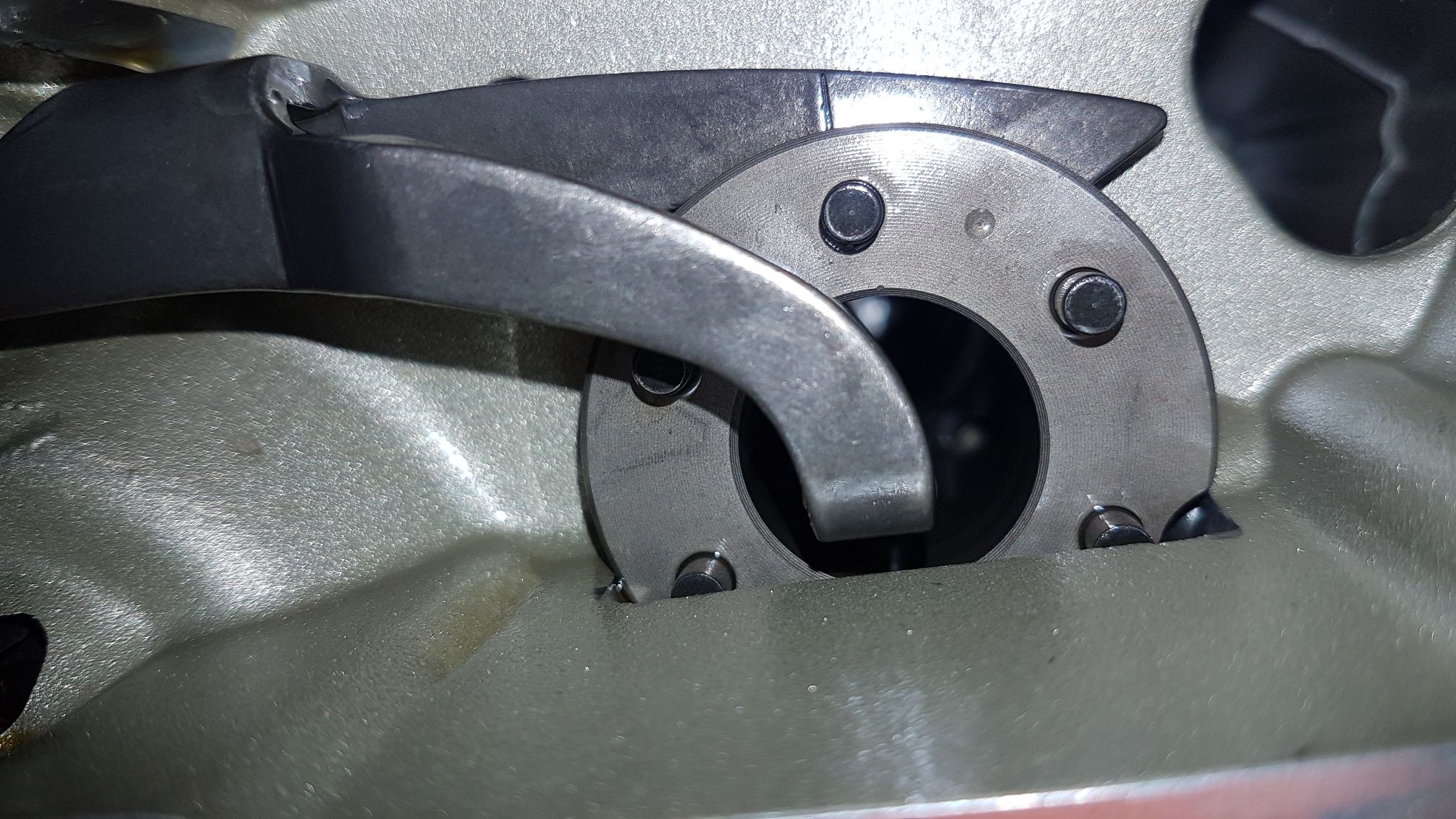

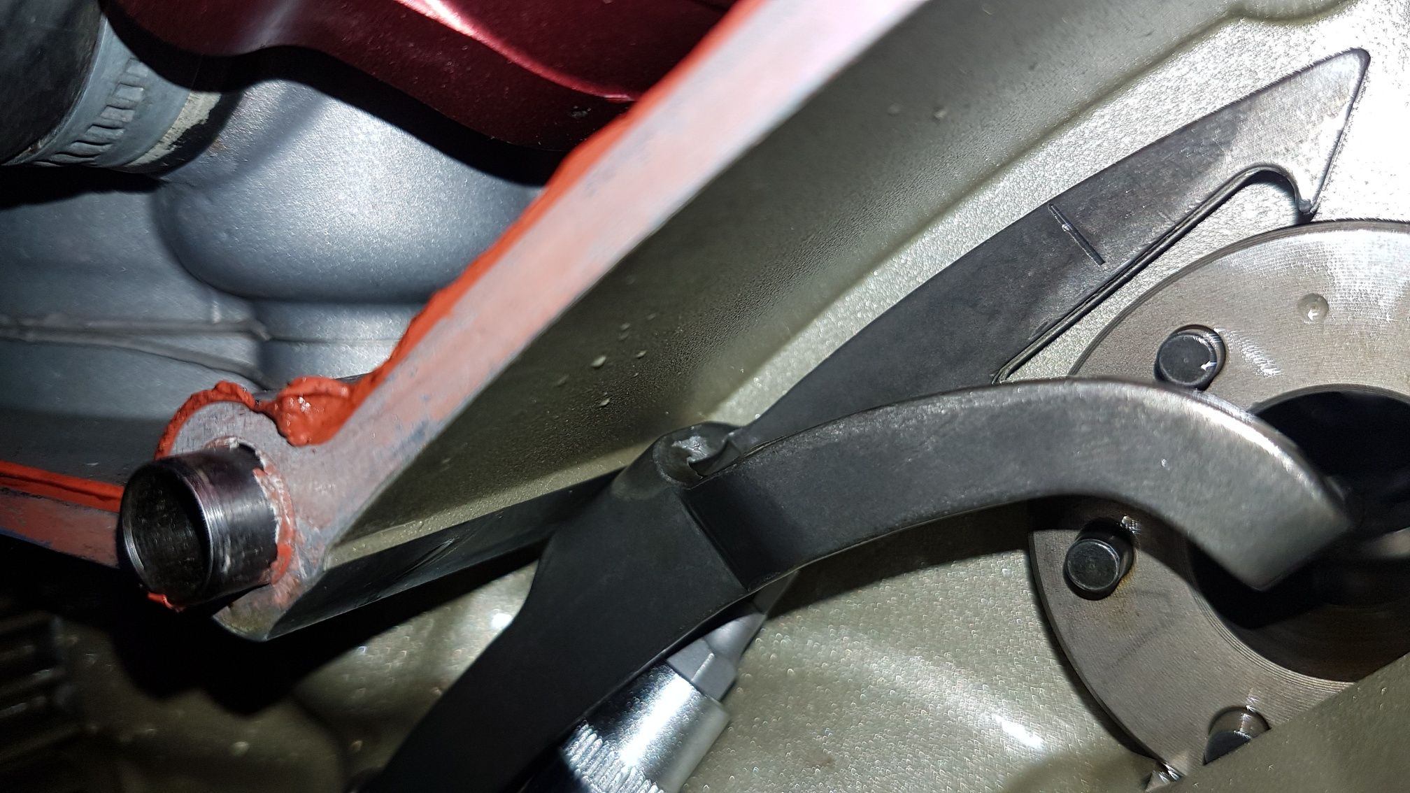

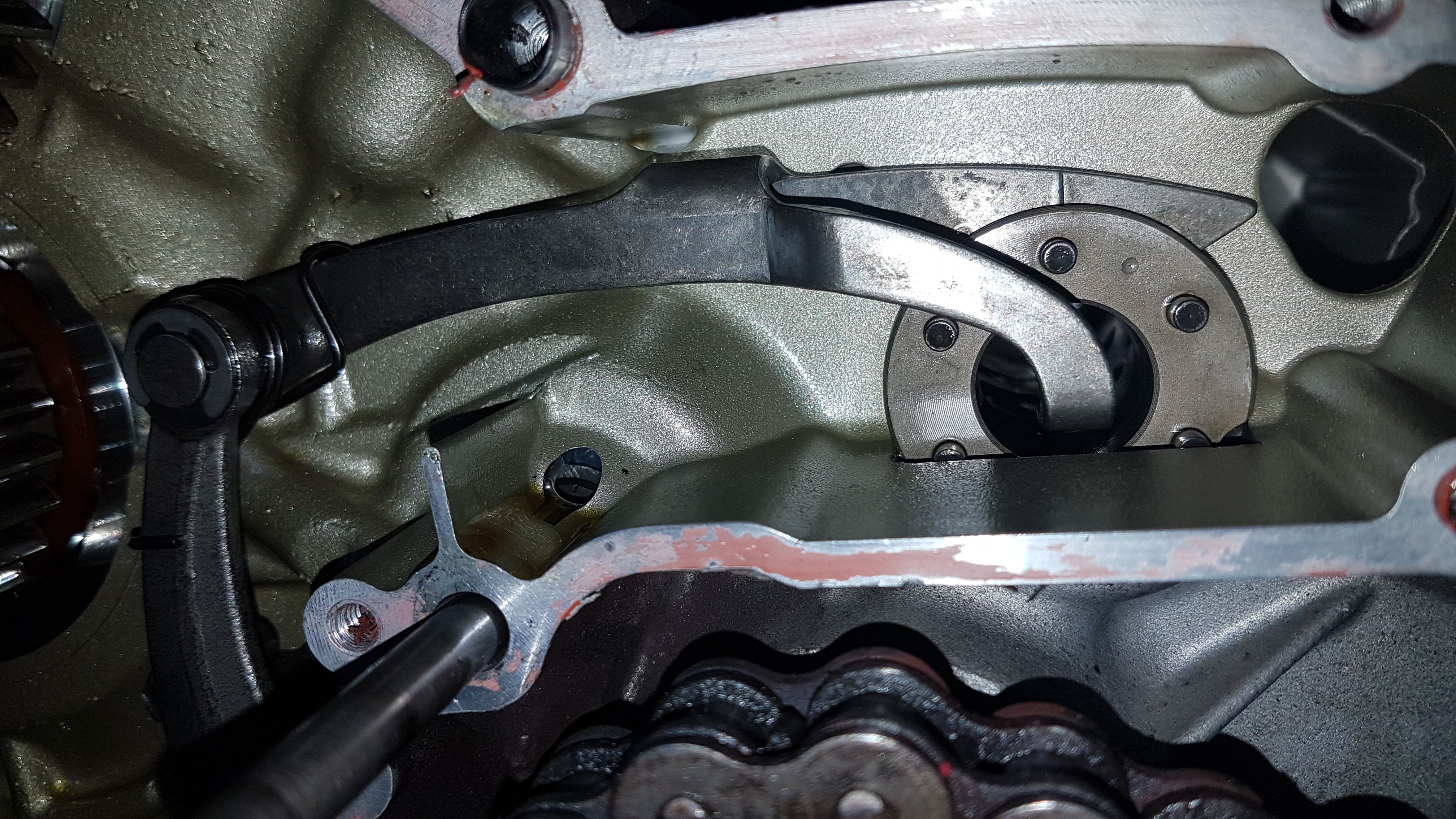

lunschi Geschrieben 19. Juni 2017 Geschrieben 19. Juni 2017 @Flotter Otto: Top Bilder hast Du gemacht - auf der Basis kann man doch arbeiten! ...meine 2 Cents dazu: Eigentlich sollten zwei Dinge genau das was passiert ist verhindern; nämlich einmal dieser Haken der oben an der Schaltklinke (Schaltgabeln sind für mich die Dinger im Getriebe drin welche die Zahnräder hin- und herschieben...) dran ist, an dem die Stifte in der Schaltwalze hängen bleiben sollten (2. Bild) und dann noch die Anschläge an denen der innere Schalthebel hängen bleiben soll (6. Bild). Da offensichtlich die Zentrierfeder des Schalthebels und die kleine Feder welche die Schaltklinke auf der Walze halten soll ok sind (die brechen auch gern mal) würde ich folgendermaßen vorgehen: 1. Den Rasthaken an der Schaltklinke geringfügig nach innen in Richtung Schaltwalze biegen so dass weniger die Gefahr besteht dass die Stifte dran vorbeikommen. Er muss aber unbedingt frei gehen und darf keinesfalls in die Bohrung der Walze einhaken können sonst geht nichts mehr! 2. Nach Lösen der Klemmschrauben welche die Lagerplatte mit dem Zentrierstift und den Anschlägen für den inneren Schalthebel halten diese so einstellen das der Hebel mit ganz wenig Spiel am Anschlag ist wenn oben an der Schaltwalze beim Einlegen des Gangs der Stift auf dem Haken der Klinke sitzt. Und zwar vor allem beim Runterschalten weil man da meist mehr Kraft am Hebel hat. Wenn der Anschlag eingestellt ist die Klemmschrauben mit Loctite und dem vorgeschriebenen Drehmoment wieder festziehen. Beide Anschläge prüfen und ggf. ausmitteln. Wenn Du es so nicht befriedigend hinbekommst besteht theoretisch noch die Möglichkeit die Anschläge an der Platte etwas nachzubiegen. Sollte aber eigentlich nicht nötig sein es sei denn die wären bei einem Unfall o.ä. irgendwann mal verbogen worden... 3. Zum Schluss mit dem verstellbaren Stift am inneren Schalthebel die Neutrallage des Hebels so einstellen dass die Strichmarkierung auf der Klinke (Bild 5) möglichst genau mittig zur Schaltwalze steht. Auf dem Bild würde ich sagen steht die ein Stück zu weit links. Dann sollte es eigentlich wieder funzen. Die Teile an sich sehen für mich jedenfalls ok aus. Gruss Kai 2 ++

lunschi Geschrieben 19. Juni 2017 Geschrieben 19. Juni 2017 @Flotter Otto: wenn Du die neuen Federn hast lege die mal neben die alten ob da ein Unterschied zu sehen ist. Wenn ich mir die Bilder so anschau würde ich denken das es irgendwann mal (bei einem Umfaller oder was auch immer) die Anschlagplatte leicht nach links verdreht hat... Gruss Kai ++

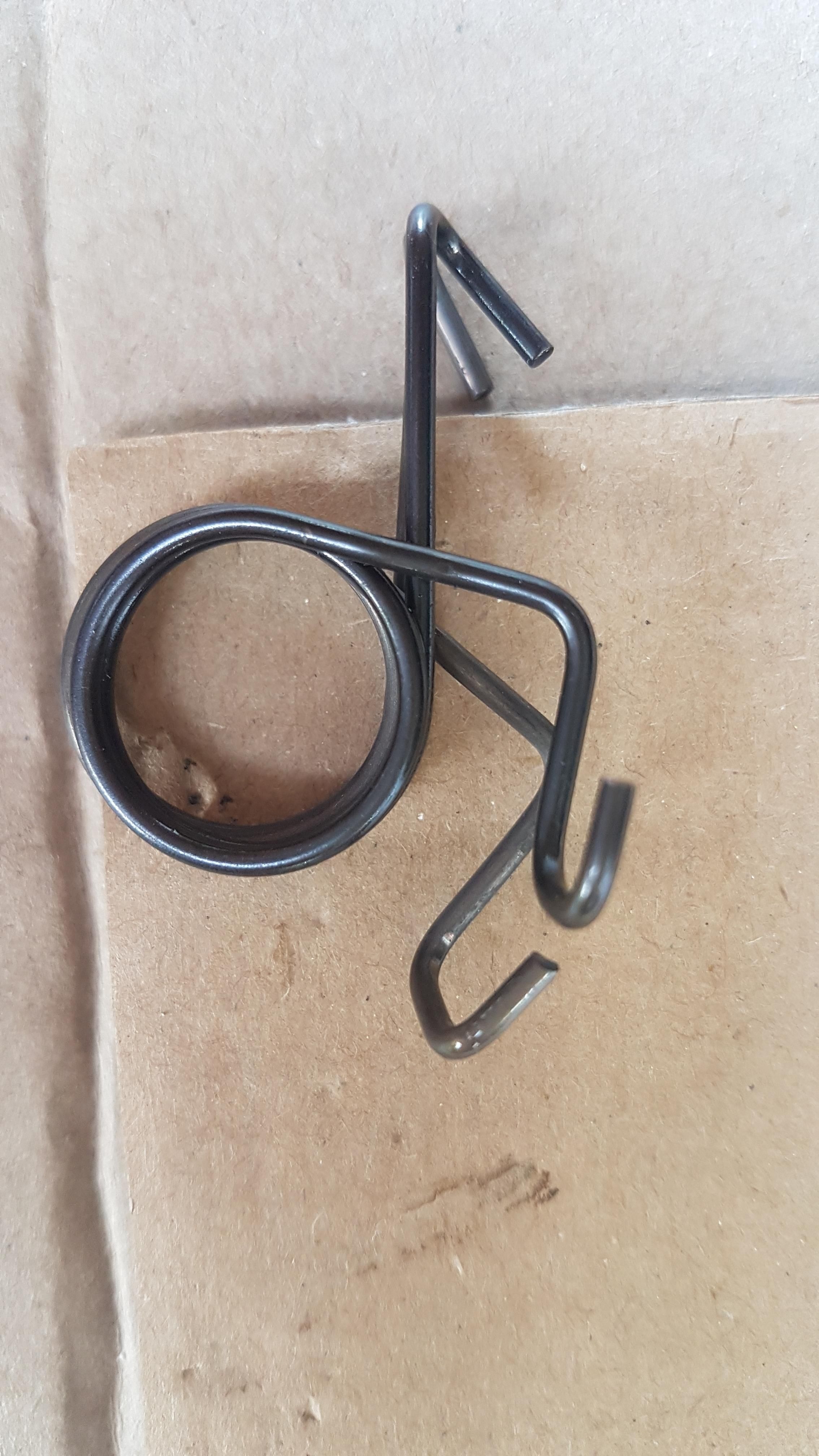

Flotter Otto Geschrieben 19. Juni 2017 Autor Geschrieben 19. Juni 2017 Hallo Kai, Auf jeden Fall ist etwas Spiel im Schalthebel, die Rückstellfeder des Schalthebel ist auf jeden Fall mau. Beide Federn kosten 6 Euro, wenn ich den Deckel ab habe tausche ich sie gerade. Ich finde auch dass die Feder der Schaltgabel stärker sein sollte. Bin gespannt wie die neue Feder drückt. Ich mache Bilder, nach 7 Jahren kann da schon was passieren... Vielen lieben Dank nochmals David 1 ++

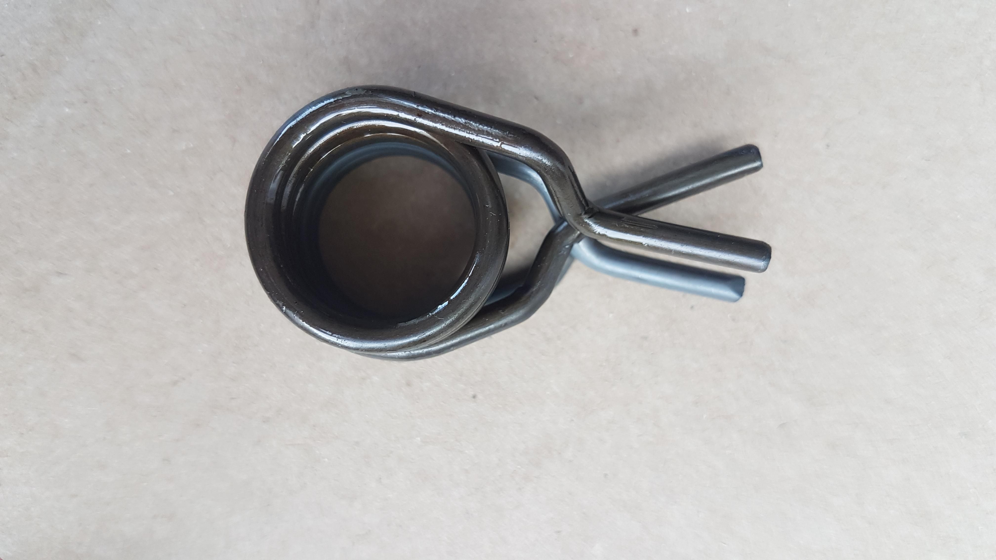

Flotter Otto Geschrieben 22. Juni 2017 Autor Geschrieben 22. Juni 2017 Hi, hier die Federn in der Gegenüberstellung. Man sieht an der Schalthebelfeder nur eine geringe Veränderung, aber an der Kontrollgabel sieht man einen erheblichen Unterschied, Man fühlt schon, dass der Hebel viel stärker auf die Schaltwalze drückt. Gruß David ++

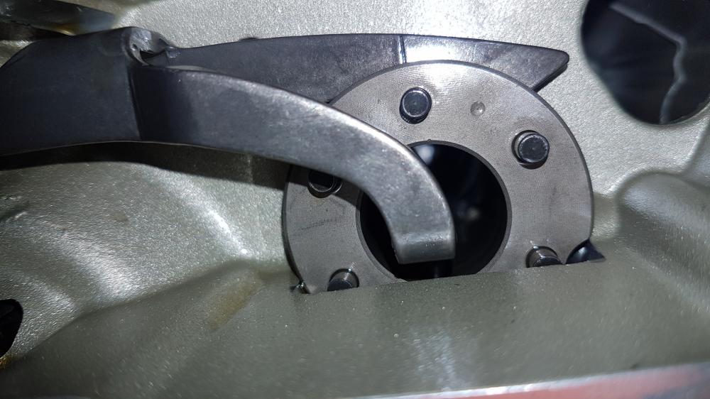

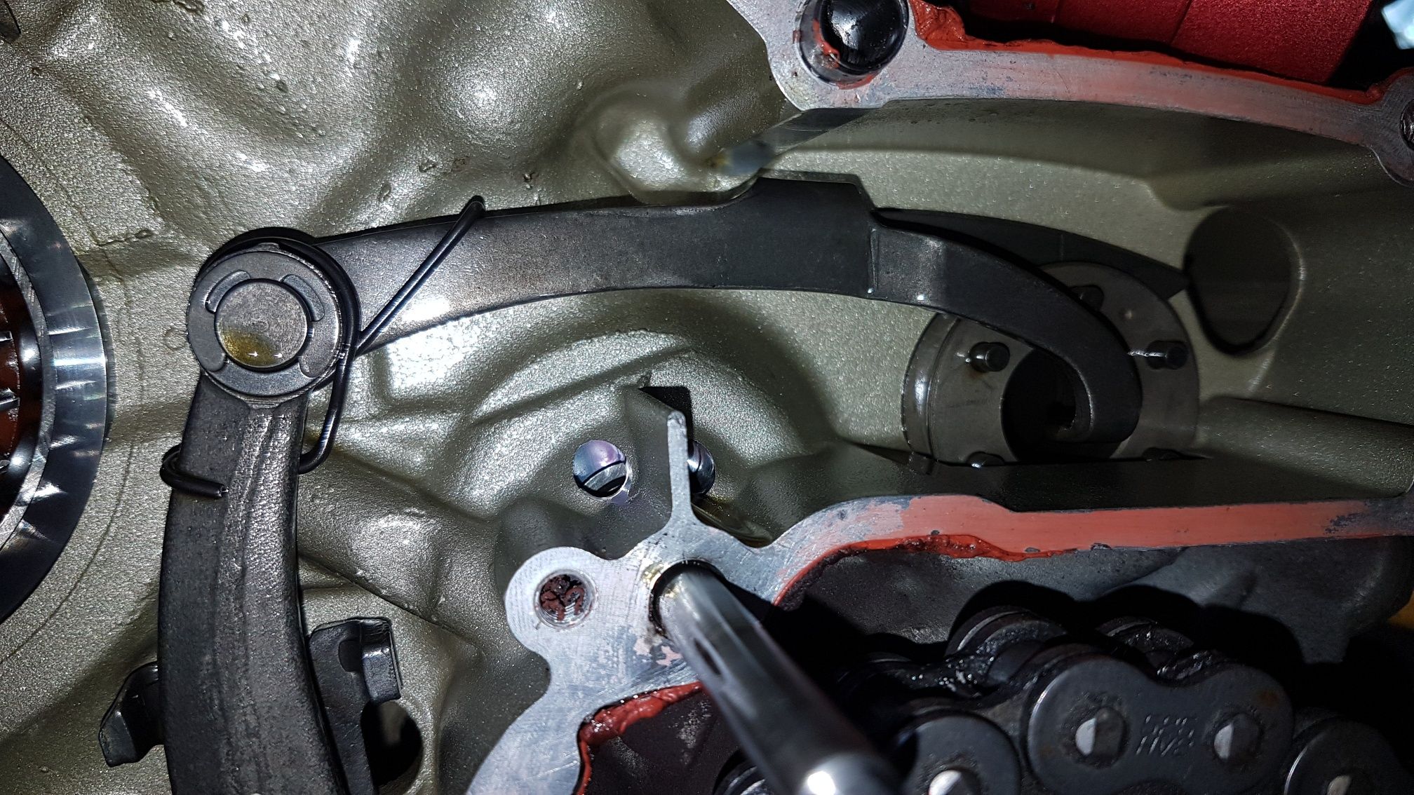

Flotter Otto Geschrieben 22. Juni 2017 Autor Geschrieben 22. Juni 2017 Hi @lunschi, ich habe den Schalthebel nun so eingestellt, dass er in der Runterschaltbewegung nur noch die Schaltwalze in die nächste Raste dreht, aber nicht weiter geht. Was denkst Du, passt es so? Lässt sich so problemlos durchschalten. Vielen Dank und viele Grüße David ++
lunschi Geschrieben 22. Juni 2017 Geschrieben 22. Juni 2017 ...sieht erstmal gut aus - aber was ist jetzt mit hochschalten? Mal gegengeprüft? Gruss Kai ++
Flotter Otto Geschrieben 22. Juni 2017 Autor Geschrieben 22. Juni 2017 Hallo Kai, Alle Gänge lassen sich sauber durchschalten und fühlt sich gut an. Gruß David ++
