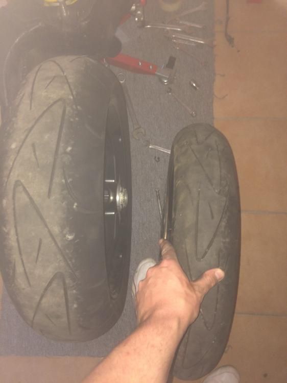

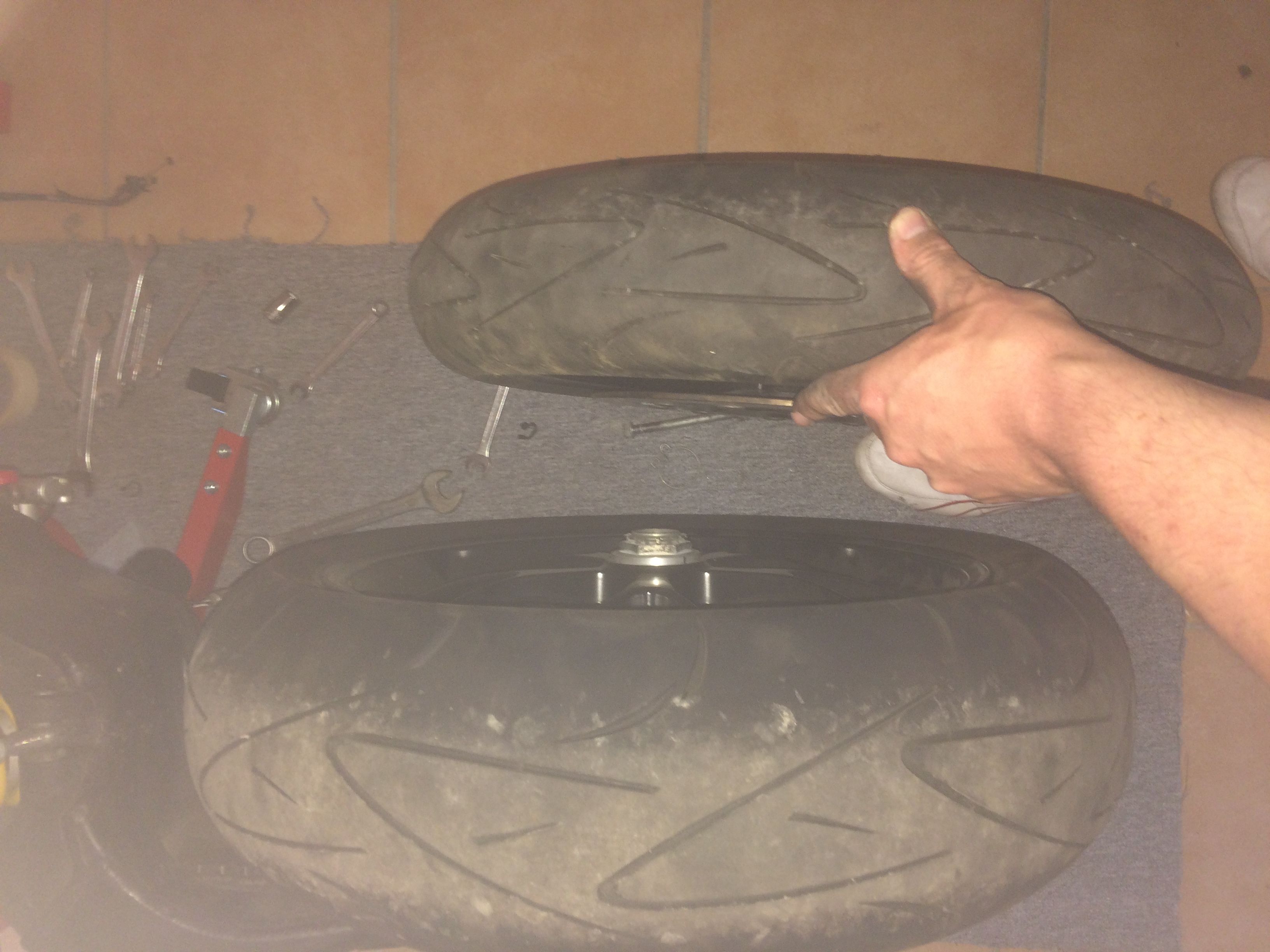

Moin Jungs, bin ja gerade dabei meine 848 komplett auseinander zu rupfen. Als ich gestern das Vorderrad demontiert habe, fiel mir auf, das die Lauftichtung genau andersrum wie die des Hinterrades ist (siehe Foto) aber die Laufrichtung beider Reifen muss doch identisch sein oder nicht? wieso sollten die entgegengesetzt laufen???? Bin sehr verwirrt.. Laut Pfeilen auf den Reifen stimmt es so.. Bitte klärt mich auf..
Ist bei vielen Reifen so.
Hat eher mit der Stütztkraft der Profilblöcke zu tun.
Vorne bremsen, hinten beschleunigen. Daher gegenläufig.

beim S20 Evo auch, hat mein Vater montieren lassen und ich hab mir gleich gedacht FALSCH montieren lassen...aber die Laufrichtung am Vorderreifen passt so, aber anders herum wie hinten. Kann es mir auch nur wegen Bremsen / Beschleunigen erklären!
