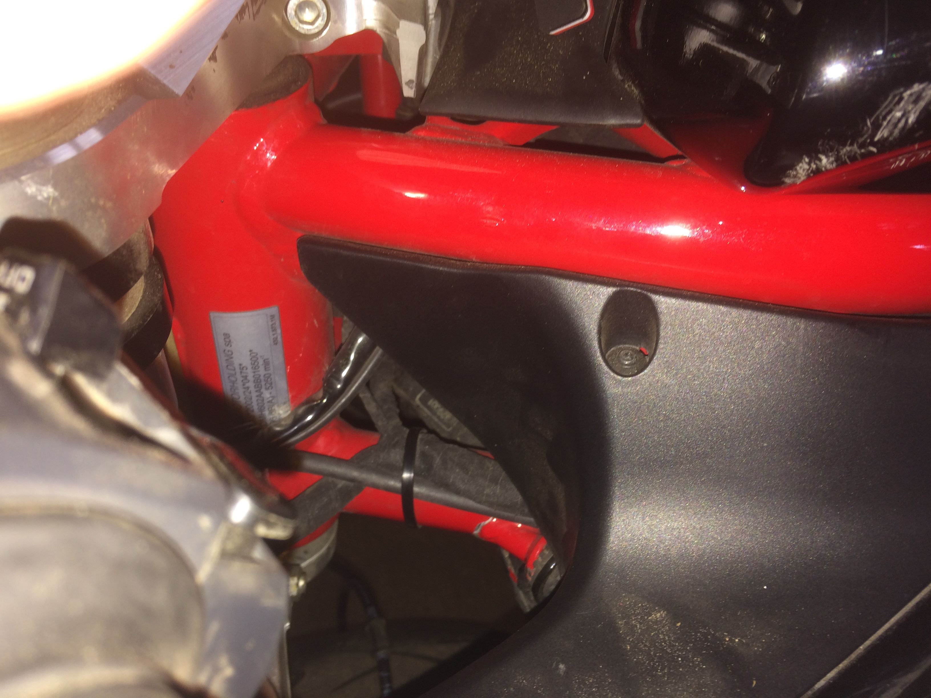

_Marc13_ Geschrieben 14. Juni 2017 Autor Geschrieben 14. Juni 2017 Moin Jungs, habe das Bike jetzt soweit auseinander. War bis dato alles easy.. Zu eurer Info: Ich habe beim auseinanderbauen festgestellt, das nicht der Hauptrahmen, sondern nur das angeschweisste röhrchen welches zum befestigen des Kühlers verwendet wird angerissen ist. Und zwar an der Stelle, an der es am Hauptrahmen geschweisst ist. Ich füge euch noch ein Bild hinzu. Werde also den Rahmen mitsamt den Gabeln zum vermessen schicken, und aufgrund des doch relativ kleinen Schadens auf eine recht kostengünstige Reparatur hoffen. Auf das ich bald wieder fahren kann.
Stephan Geschrieben 14. Juni 2017 Geschrieben 14. Juni 2017 Ist da die untere Gabelbrücke dagegen, oder ?
_Marc13_ Geschrieben 15. Juni 2017 Autor Geschrieben 15. Juni 2017 Nein war nicht die Gabelbrücke. War die Gabel. Kann man genau sehen, da an der Gabel rote Farbe ist.
