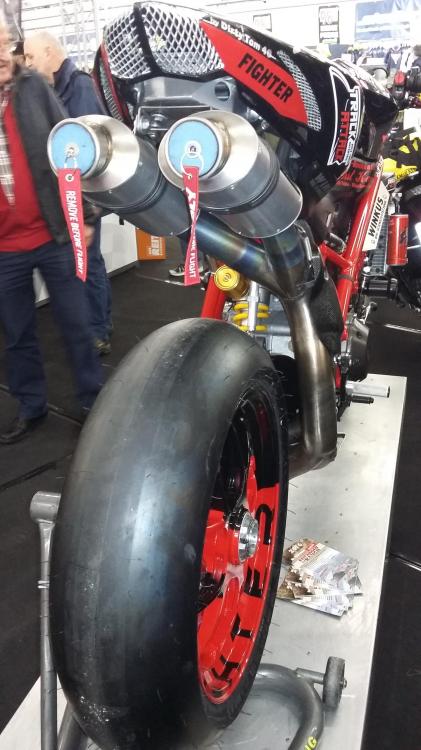

Preacher0815 Geschrieben 23. April 2017 Geschrieben 23. April 2017 Schönen Sonntag euch ! Weiß von euch wer ob die Krümmer der SBK 1198/1098 Standard gleich sind ? Passen diese von den Flanschen an den 1098 SF ? BZW sind die Durchmesser gleich, dann kann man ja nach den Flanschen zusammenstecken ? Ich will nächsten Winter eime Underseat Angreifen ! Und nein QD Fresco Spark oder ähnliches soll da nicht dran. Gruß Gesendet von meinem SM-G935F mit Tapatalk 1 ++
lunschi Geschrieben 23. April 2017 Geschrieben 23. April 2017 ... Krümmer 1098 und 1198 sind nicht gleich, haben ein unterschiedliches Lochbild an den Flanschen für die Befestigungsbolzen. Man kann wohl 1098-Krümmerflansche so ändern dass sie auf 1198-Köpfe passen, schön ist das aber nicht. An die SF passen die SBK-Krümmer nicht weil an der Schwinge nicht genug Platz ist für die zwei senkrechten Rohre. Die SBK-Schwinge hat an dieser Stelle extra eine Ausnehmung. Gruss Kai 1 ++
Tomaso Geschrieben 23. April 2017 Geschrieben 23. April 2017 Hatten wir schon. Geht ohne grössere Umbaumaßnahmen leider nicht. Wäre auch immer mein Ding gewesen 1 ++
Preacher0815 Geschrieben 23. April 2017 Autor Geschrieben 23. April 2017 Danke für den Input ? sieht dann wohl leichter aus als es ist. Gesendet von meinem SM-G935F mit Tapatalk ++
