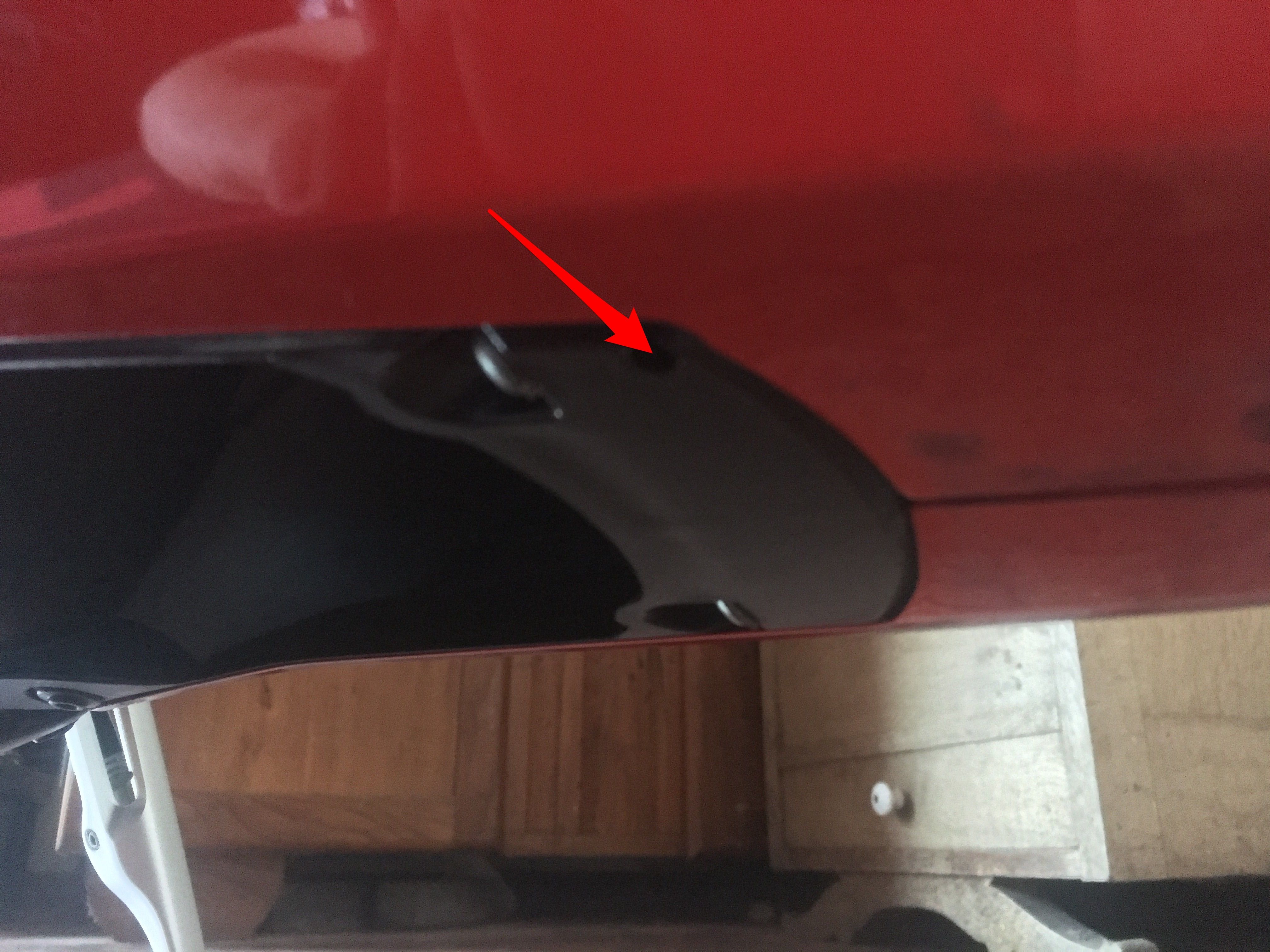

Robert89 Geschrieben 9. April 2017 Geschrieben 9. April 2017 Moin Leute, habe 2 kleine Probleme die mich nachdenklich machen 1. Habe über den Winter einen Termignoni ESD für meine 1299 anpassen lassen und die Übersetzung auf 15/41 geändert. Nun muss ich leider feststellen, das die Kette leicht am Auspuff schleift. 2. wenn ich länger gefahren bin habe ich eine leicht versiffte Bugverkleidung. Müsste Sprit sein was aus einer Öffnung Austritt. Ist das der Überlauf ? Und wenn ja normal ? Einen schönen Sonntag. Gruß Robert ++
miduk Geschrieben 10. April 2017 Geschrieben 10. April 2017 Das ist der Überlaufschlauch des Tanks ++
miduk Geschrieben 10. April 2017 Geschrieben 10. April 2017 Ist normal wenn du ein bisschen zuviel getankt hast 1 ++
