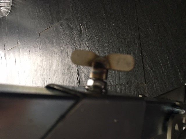

maddin Geschrieben 24. Mai 2017 Geschrieben 24. Mai 2017 Habe endlich mein Reifenmontiergerät bekommen. Baut jemand aus dem Bayerischen selber, da er "nix vom Schrott auf dem Markt hält" Und siehe da, sauberst verarbeitet, leicht demontierbar mit Schnellspannschraube etc. Steht fest, Ideal für zu Hause und die Renne. Findet leicht Platz. Aber wie immer Bilder sagen mehr als mein gequassel: Bei Interesse könnte ich den Kontakt weitergeben. Ist keine Massenproduktion. Kann sein daß er noch 1 -2 Stück hat... maddin 1
