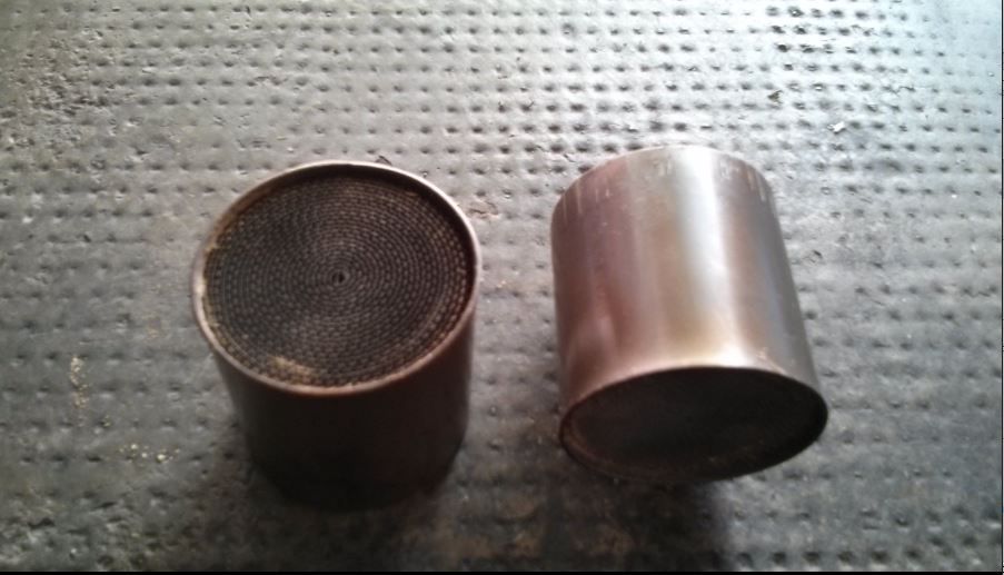

Cityfoxxx Geschrieben 25. August 2016 Autor Geschrieben 25. August 2016 vor 3 Stunden schrieb idaka: Wird wie bei den Termin für die SF sein: Killer raus,Rundholz durch,2 Schläge und der Kat liegt in der Garage. Habe vorher noch mit WD40 zwischen Kat und Rohr gesprüht. Letzte Woche so durchgeführt. Danke für Deine Antwort in dem Fall also nicht so eine Hexerei. Der klang ist gleich geblieben? Hast Du ein Foto von den Kat's? ++
idaka Geschrieben 26. August 2016 Geschrieben 26. August 2016 subjektv ist es ein bisschen lauter,aber schwer zu schätzen.Foto mach ich Dir morgen. 1 ++
idaka Geschrieben 26. August 2016 Geschrieben 26. August 2016 Hier sind sie,die possierlichen kleinen Kats,in ihrer natürlichen Umgebung,der dunkelsten Garagenecke. Gruss an alle Grün*innen,fuck you! 1 ++
