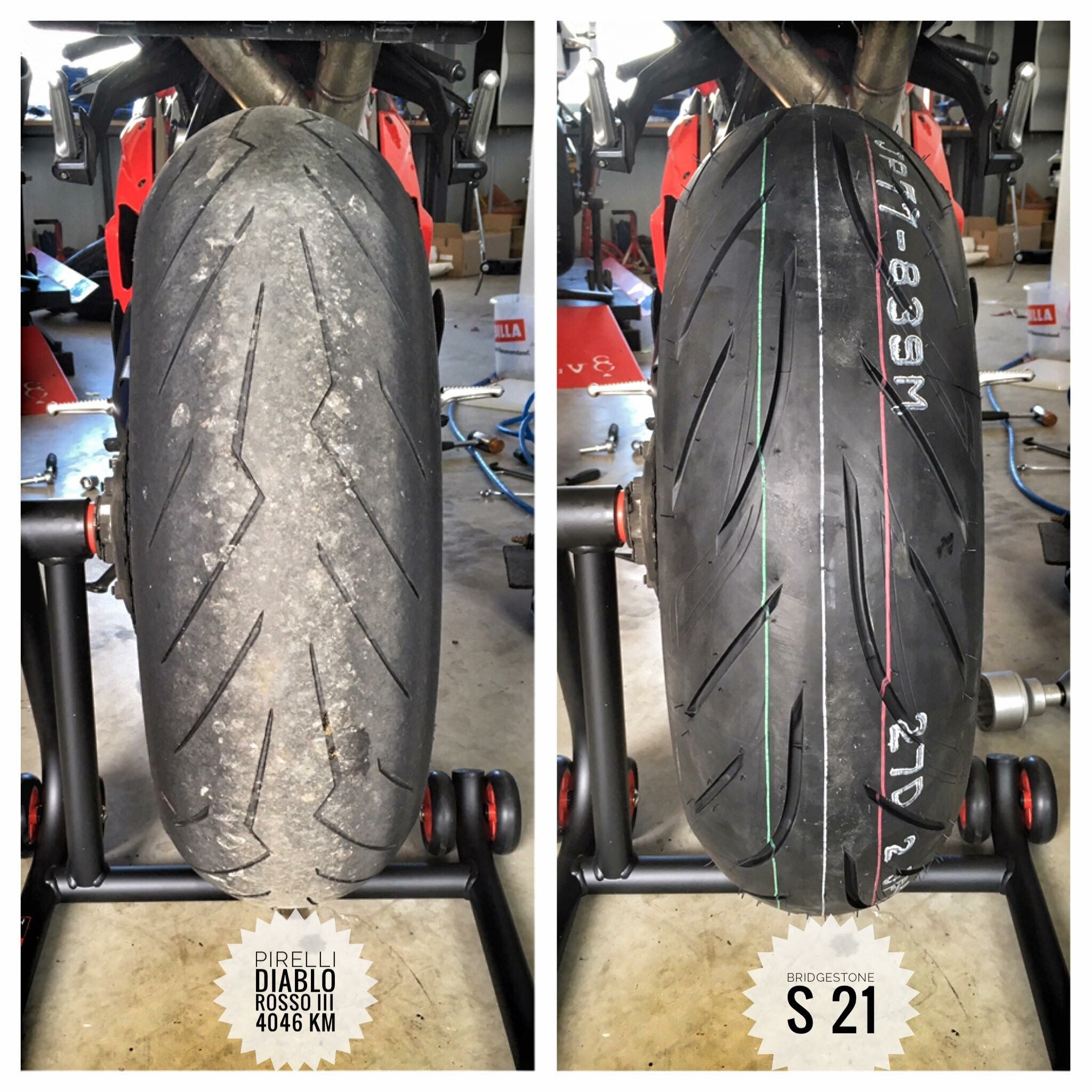

EOS Geschrieben 31. Mai 2017 Geschrieben 31. Mai 2017 Hallo Jungs. Ich hatte den Rosso III auf meiner 1198 und bin damit 4000 km LS runter. Hab jetzt direkt den S21 aufgezogen und finde das der Rosso etwas handlicher war in Spitzkehren. Kann eigentlich nur positives berichten über den Gummi. Bin in mit 2,4 und 2,6 gefahren. Super rundes Bild da es bei uns (Kärnten) viele Kurven gibt ++
Stephan Geschrieben 31. Mai 2017 Geschrieben 31. Mai 2017 4000 KM für einen Pirelli ist beachtlich, so lange hat bei mir noch keiner gehalten . Habe schon ein paar Sätze den S20 Evo durch und bin sehr zufrieden damit aber auch da ist bei ca. 3000 KM Schluss, deswegen möcht ich als nächstes auch mal den S21 probieren, der soll ja etwas länger halten. ++

EOS Geschrieben 31. Mai 2017 Geschrieben 31. Mai 2017 vor 55 Minuten schrieb Stephan: 4000 KM für einen Pirelli ist beachtlich, so lange hat bei mir noch keiner gehalten . Habe schon ein paar Sätze den S20 Evo durch und bin sehr zufrieden damit aber auch da ist bei ca. 3000 KM Schluss, deswegen möcht ich als nächstes auch mal den S21 probieren, der soll ja etwas länger halten. Ich muss schon sagen dass ich "nicht" bei jedem noch so kurzem Stück voll am Kabel gezogen habe Ich versuche etwas Runder zu fahren damit ich nicht Dauerkunde beim Reifenmensch bin :-) Aber die härtere Mischung in der Mitte macht sich echt bezahlt. Ich wollte ihn gleich nochmal montieren, aber da er nicht auf Lager war und ich schnell Ersatz benötigte hab ich den S21 aufgezogen. Der S20Evo soll ja nicht so eine Laufleistung haben ! Hat sich erst mit dem 21 gebessert. Wenn der S21 auch solange hält bin ich voll zufrieden. Sonst kommt eh der Rosso 3 wieder hinauf. Passt halt einfach zu einer Italienerin ++
Stephan Geschrieben 31. Mai 2017 Geschrieben 31. Mai 2017 Hab mir ebenfalls schon vor langer Zeit angewöhnt auf den Geraden nicht soooo brutal am Kabel zu ziehen und lass es eben anständig " Rollen ", schalte die Gänge geschmeidig hoch und lass es laufen. Ist ja auch langweilig und albern auf den Geraden an der Schnur zu ziehen wie ein Irrer, der Reifen und die Rennleitung die in der nächsten Ortschaft steht dankt es einem, hoffentlich ..... 2 ++
EOS Geschrieben 1. Juni 2017 Geschrieben 1. Juni 2017 Mit dieser voll am Kabel Politik hab ich die Tourenreifen auf der Multi regelmäßig unter 5000km runter gehabt Sollte sich jetzt auch bessern :-) ++

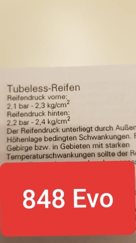

Duke Geschrieben 20. Februar 2019 Geschrieben 20. Februar 2019 Die Reifendruckangaben in der Bedienungsanleitung finde ich aber auch relativ diffus. Vorne 2.1-2.3 und hinten 2.2-2.4 , je nach Höhrnlage und Aussentemperatur Um die Rundheit zu gewähren bei besonders unebenen Strassen vorne um 0.2 bis 0.3 anheben Ich habe unterwegs immer einen Akkukompressor im Rucksack dabei um den Luftdruck ständig anzupassen ++
Amnesic Aphasia Geschrieben 20. Februar 2019 Geschrieben 20. Februar 2019 Ich bin da auch auf den gleichen Fehler reingefallen. Es heißt nicht 2.1 - 2.3, dachte erst es wäre für +Sozius, aber dann habe ich gesehen, es sind 2.1 bar und/oder 2.3kg/cm2. ++

Amnesic Aphasia Geschrieben 21. Februar 2019 Geschrieben 21. Februar 2019 Alllllso! Ich habe gerade noch mal bei Pirelli angerufen, weil ich es jetzt wirklich noch mal genau wissen wollte. Es ist so, in den Freigaben wird immer der höchstmögliche Luftdruck angegeben, den der Hersteller denen mitteilt. Unabhängig davon, was im Handbuch steht. Eigentlich eh bescheuert, dass Ducati hier nur einen Luftdruck angibt, obwohl es eine Maschine ist, die für zwei zugelassen ist. Aber gut, soviel dazu. Getestet wird allerdings mit den im Handbuch vorgegebenen Luftdrücken. Bei der 848 Evo empfiehlt es sich aber, einen etwas höheren Luftdruck zu fahren. Und zwar 2.3 und 2.3.! Mit dem ich gesprochen habe, der hat selber auch 20 Jahre Rennsporterfahrung und ist selber als Instruktor unterwegs. Ich werde das entsprechend anpassen und mal "fühlen" wie's für mich funktioniert. Ich habe halt immer den gedanklichen Fehler gehabt, weniger ist mehr. Weil ich dachte, mehr Grip wenn es schön viel Fläche hat. Wie beim Auto. Deswegen hatte ich mich nicht getraut, den Luftdruck nach oben hin anzupassen. ++

Chosen Geschrieben 20. März 2019 Geschrieben 20. März 2019 Diese Reifendruckangabe steht in meiner Bedienungsanleitung... 🤔 Auf der Pirelli HP finde ich z.B. 2,4 vorne und 2,6 hinten.... Darf man fragen welchen Druck ihr auf der flotten Landstraße so benutzt? Danke... ++
r.ic.o111 Geschrieben 20. März 2019 Geschrieben 20. März 2019 Hi, ich fahre auf meiner 1098S auch den Diablo Rosso und bin eher zügig unterwegs im Schwarzwald. Ich fahre Luftdruck vorne 2.3-2.4 und hinten je nach temperatur 2,0-2,2 Fühle mich so viel wohler als nach Herstellerangabe, aber der verschleiss ist natürlich hinten dementsprechend grösser, aber mit dem kann ich gut leben. Allen eine gute Woche schumi#111 1 ++
