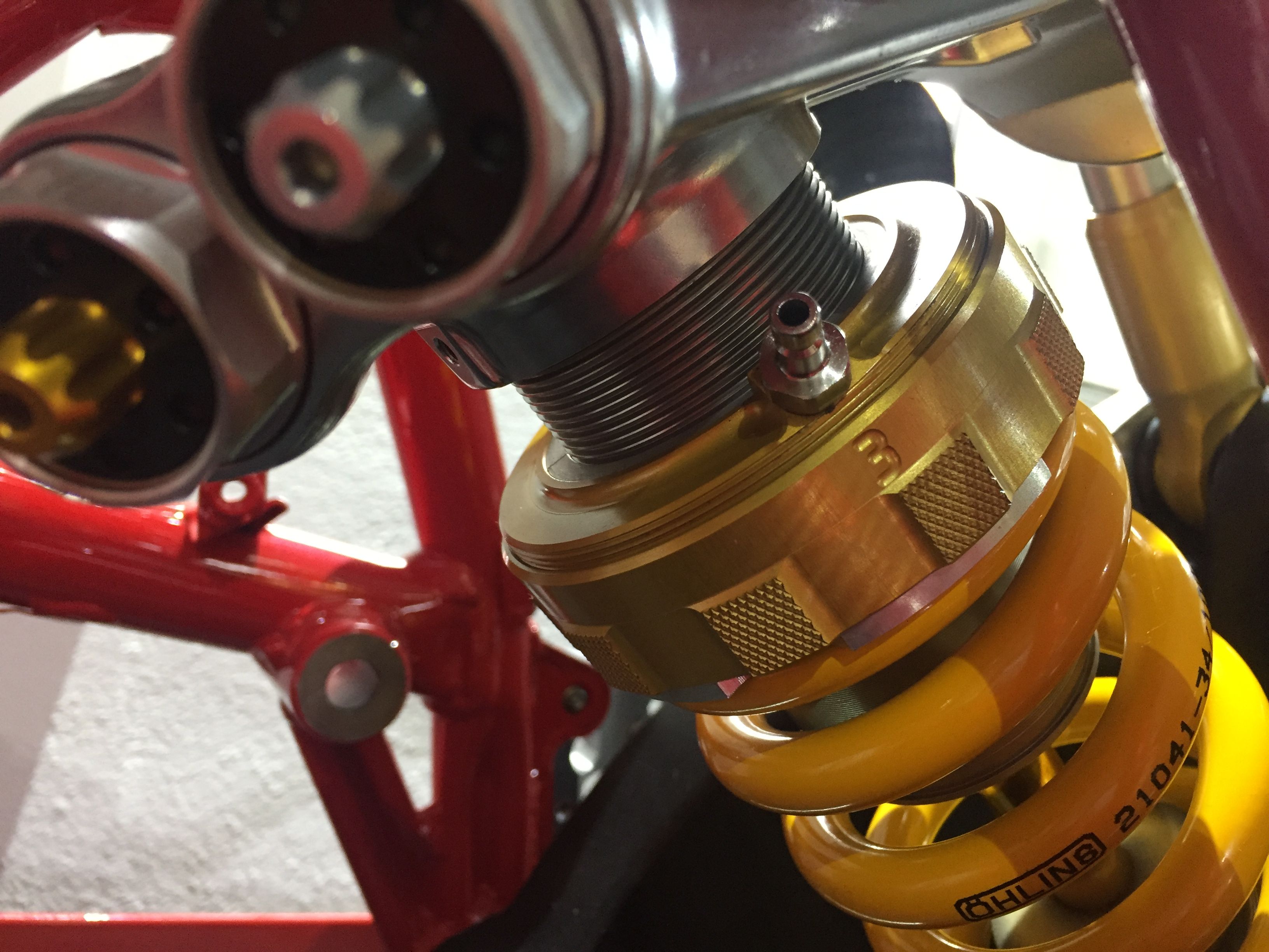

Leitwolf Geschrieben 8. August 2016 Geschrieben 8. August 2016 Sach mal, von den titanschrauben auf dem 2. Bild, brauchst du da nicht nur 1 von oder hab ich das falsch in Erinnerung?! ++
1198rs Geschrieben 8. August 2016 Geschrieben 8. August 2016 Brauchst 2. Eine für die Höhenverstellung und eine für das Federbein. 1 ++
Leitwolf Geschrieben 8. August 2016 Geschrieben 8. August 2016 Dann hatte ich das falsch n Erinnerung. hab damals die Schrauben auch alle in Titan getauscht, aber nicht original ducati CORSE. ++
Duc.848 Geschrieben 9. August 2016 Autor Geschrieben 9. August 2016 So wie 1198RS sagte stimmt das. falls jemand Schrauben, Hülsen, Umlenkung oder schwinge braucht kann er sich gerne melden. Kann alle teile neu besorgen ++
Leitwolf Geschrieben 10. August 2016 Geschrieben 10. August 2016 A, was sollen denn 2 so Schrauben bei dir kosten? Genauso abgehoben wie bei forza? B, wenn du deine RS Schwinge noch nicht wieder verbaut hast, wiege sie doch bitte mal und wiege auch mal eine deiner normalen schwingen, würde mich mal interessieren wie viel die RS mehr wiegt. ++
1198rs Geschrieben 10. August 2016 Geschrieben 10. August 2016 @Duc.848 Würdest Du bitte das Gewicht einer Titanschraube abchecken? Möchte gerne den Unterschied zur "Normalen" Corse Schraube wissen. ?? 1 ++

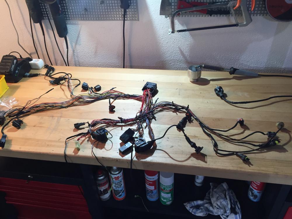

amade Geschrieben 23. September 2016 Geschrieben 23. September 2016 Am 13.07.2016 22:26:05 schrieb Duc.848: Heute den ganzen kabelbaum geöffnet und alles unnötige entfernt. ging mir nicht ums Gewicht sondern darum das keine blind Stecker rum hängen und einfach alles sauber aufgeräumt ist. die dicken Kabel zur Batterie hab ich gegen 1,5qmm getauscht da der Anlasser auch raus kommt und düse dann unnötig sind, ladekabel hab ich mir so rein gemacht das ich übers Dashboard die Batterie laden kann, fehlerspeicher auslesen und auch Map vom dash ändern. wenn der fertig ist Stelle ich mal ein Bild rein. Total geil wie einfach das alles zu zerlegen ist wenn da nicht überall so fuck kabel durchlaufen.... wenn das auch jemand haben will kann er mir den kabelbaum gerne senden. Hab hald die Kabel nicht nur Abschnitten sondern komplett entfernt. Auch die Relais für Lüfter, Licht etc, Wäre es dir möglich den ganzen Vorgang vom Kabelbaum bereinigen ein wenig detaillierter zu beschreiben? Braucht man da nur Zeit oder auch spezielles Fachwissen? Bei den Steckern die komplett nicht benötigt werden tu ich mir ja relativ leicht, aber was passiert bei Steckern wo einzelne Kabeln dran bleiben sollen (z.B. linke Lenkerarmatur)? Die anderen einfach abscheiden und die Pins als Korrosionsschutz drinnen lassen? MfG amade ++

Duc.848 Geschrieben 23. September 2016 Autor Geschrieben 23. September 2016 vor 10 Stunden schrieb amade: Wäre es dir möglich den ganzen Vorgang vom Kabelbaum bereinigen ein wenig detaillierter zu beschreiben? Braucht man da nur Zeit oder auch spezielles Fachwissen? Bei den Steckern die komplett nicht benötigt werden tu ich mir ja relativ leicht, aber was passiert bei Steckern wo einzelne Kabeln dran bleiben sollen (z.B. linke Lenkerarmatur)? Die anderen einfach abscheiden und die Pins als Korrosionsschutz drinnen lassen? MfG amade Ich kann dir anbieten den Kabelbaum zu mir zu senden und ich mache dir das, alles jetzt detailliert zu schildern ist mir dann doch zu viel. Dafür gibt es leider kein Rezept. Hab mich auch nur mit dem Schaltplan hingesetzt und geschaut was ich brauche und was nicht. stecker abschneiden kann jeder voll Pfosten, das Problem liegt wie du selbst sagt darin das viele Teile miteinander verbunden sind du wissen musst was später noch funktionieren muss und was nicht. sobald ich über den Winter meinen Motor fertig hab und er mit dem Kabelbaum läuft biete ich das gern an für andere zu machen. Nur bevor ich das getestet hab kann ich nichts dazu sagen, kann ja auch sein das mir ein Fehler passiert ist ++

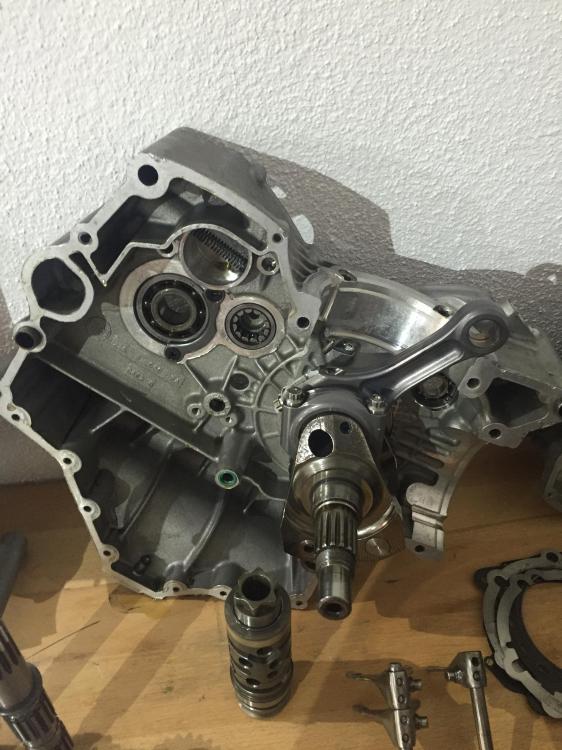

Duc.848 Geschrieben 7. Oktober 2016 Autor Geschrieben 7. Oktober 2016 Es geht mal wieder weiter. RS Getribe. ++
YPVS Geschrieben 10. Oktober 2016 Geschrieben 10. Oktober 2016 Ne Frage ist das der R Motor der vom mario ioannoni aufgebaut wurde? Warum zerlegst Du den schon wieder? Oder ist das ein 2. Motor ++
Duc.848 Geschrieben 10. Oktober 2016 Autor Geschrieben 10. Oktober 2016 vor 8 Stunden schrieb YPVS: Ne Frage ist das der R Motor der vom mario ioannoni aufgebaut wurde? Warum zerlegst Du den schon wieder? Oder ist das ein 2. Motor Warum ich ihn zerlege... -RS Getriebe kommt rein, (altes Getriebe war fertig. -RS Lima -Anlasser raus -Kupplung von pramac -neue Kolben (Omega RS) -neue Zylinder -neuer Lima Deckel Etc.... die R wird mit neuteilen zur RS aufgebaut und da kommt dann auch kein gebrauchter Motor rein. ++

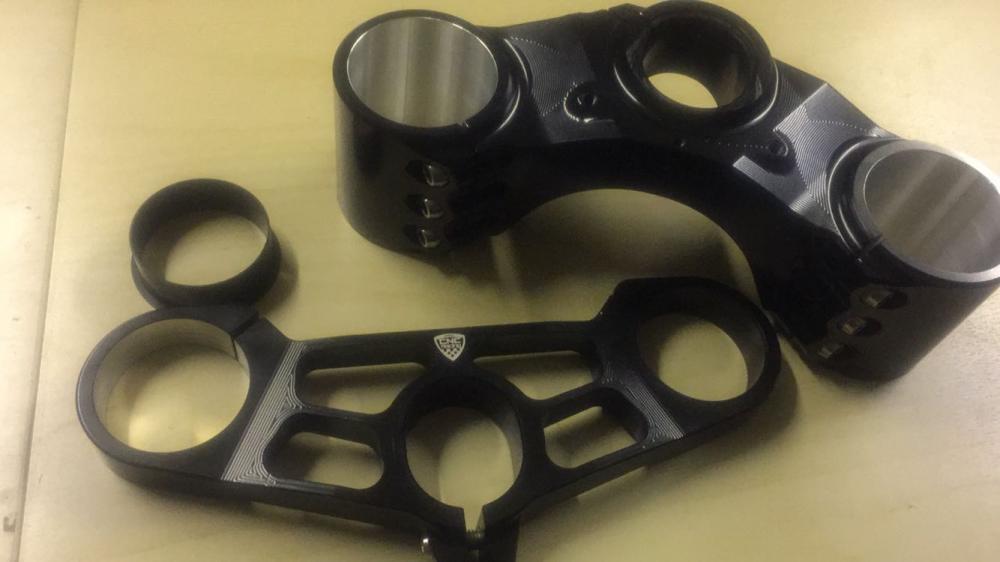

Duc.848 Geschrieben 29. Oktober 2016 Autor Geschrieben 29. Oktober 2016 CNC Racing Brücken 53/56 oben auf 54 und unten auf 58 erweitert und oben mit 1mm Hüllse. Eigenbau kotflügelhalter gefräst aus hochfesten Alu, 7026 glaub ich (7075 nicht). ++

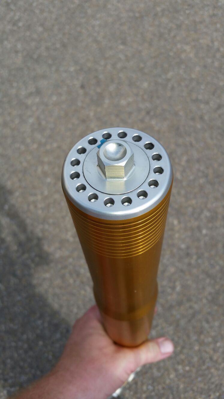

Duc.848 Geschrieben 12. November 2016 Autor Geschrieben 12. November 2016 TTX36 mal etwas anders -GP ADJUSTER 4mm statt 2,5mm zum einstellen. -Kolbenstange hohlgebohrt und TIN beschichtet -Preload Adjuster pneumatic -Anschlag Gummi kurz -staubschutz innen entfernt (weniger Reibung) -Sonderangefertigte top out Feder FGR100 mit sonderangefertigter top out Feder. wer Interesse an solchen teilen hat einfach mal ne Mail schreiben. Teile werden bis auf die GP Adjuster eigens angefertigt. 1 ++
