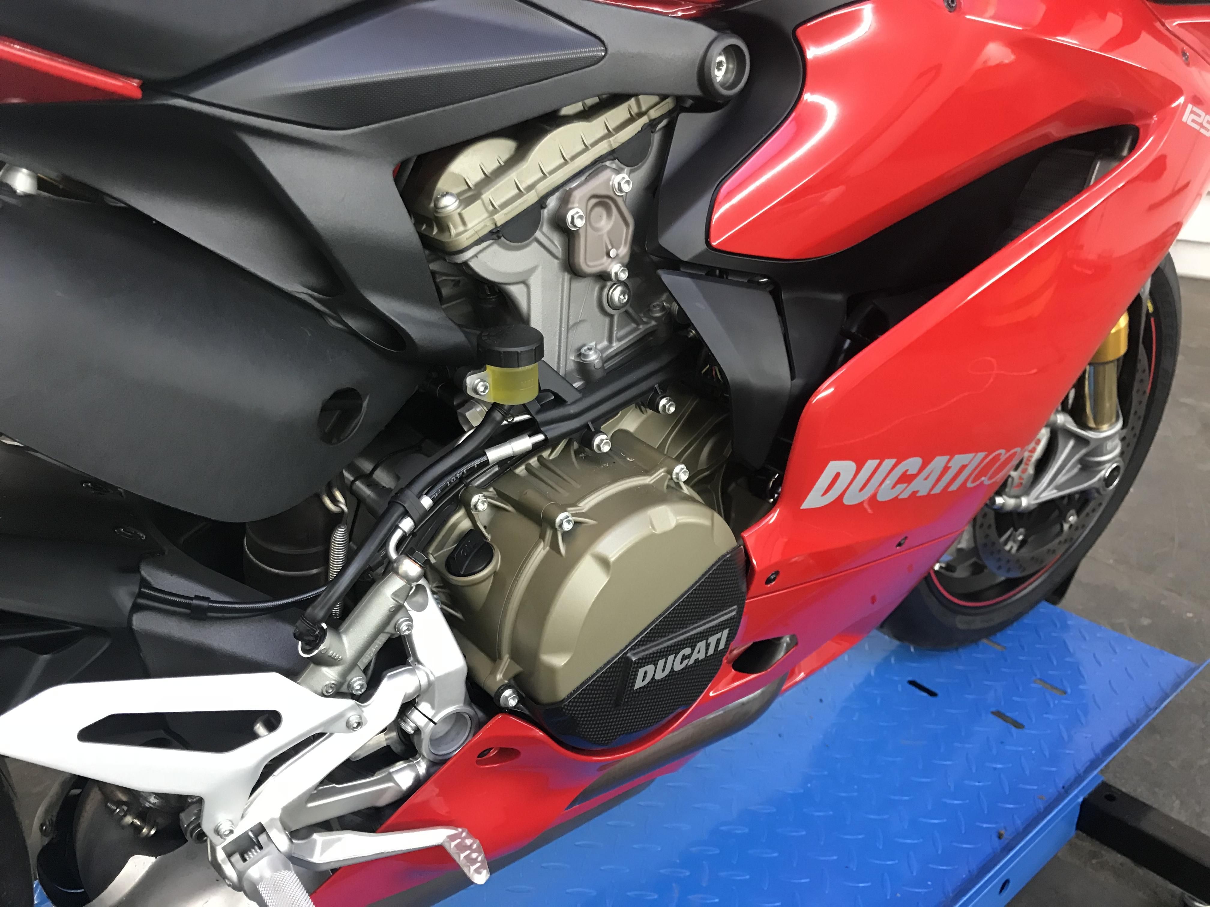

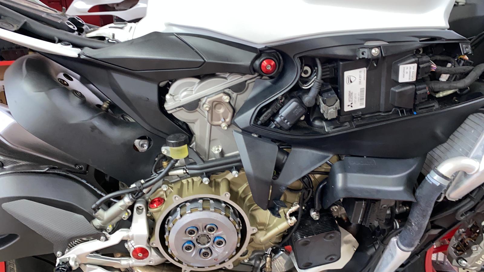

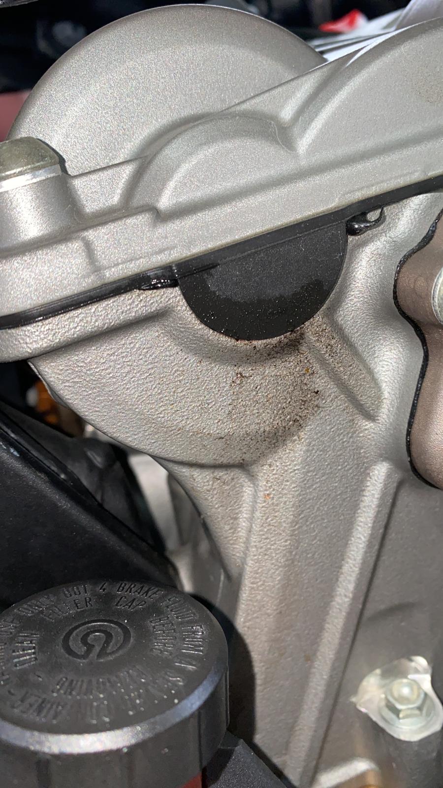

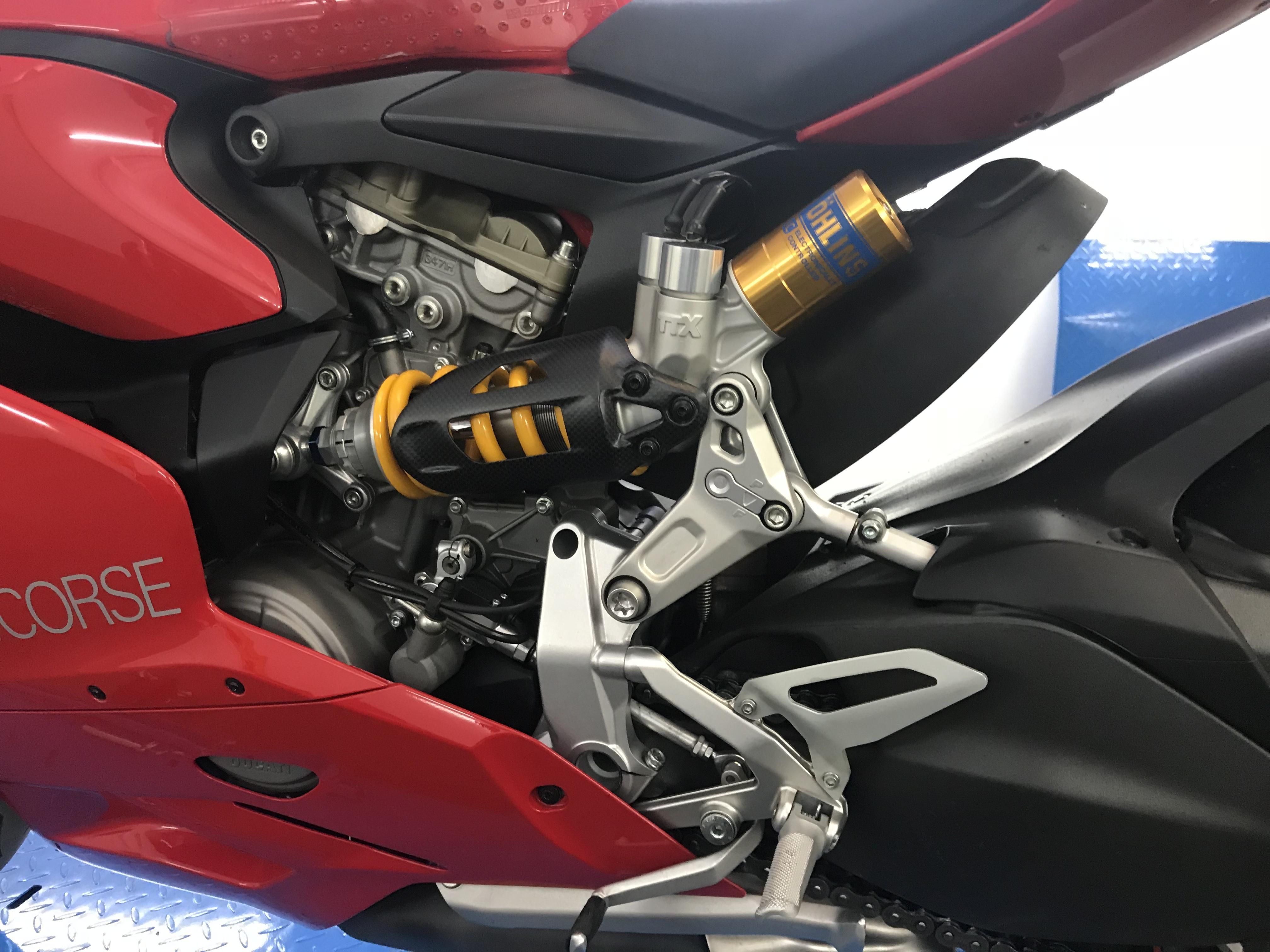

TR-Duc Geschrieben 10. Mai 2021 Geschrieben 10. Mai 2021 Hallo Leute, hatte in einem anderen Beitrag zu der geschmorrten Abdichtung am Stehenden Zylinder geschrieben... anbei auch Bild von meiner 899. Für diejenigen die es selber machen ist die Anleitung TOP 👍 Für alle andere die nicht selber schrauben wollen oder können würde ich das bei größeren Aktionen mit einplanen z.B. Deso Service/ Kupplungsdeckelaustausch/ Tanktausch etc. ... Vorteile: Motorwärme kommt schneller raus Kein Hitzestau und dadurch keine undichte Dichtungen Sieht besser aus Der einzige Nachteil ist, dass die Hitze an den Oberschenkeln manchmal echt unangenehm ist... ++
Markus1.0 Geschrieben 19. Mai 2021 Geschrieben 19. Mai 2021 Lasse mit 12000km jetzt auch die Abdeckung demontieren und Dichtungen erneuern, Ventildeckel- oder Kopfdichtung schwitzt mittlerweile. Kleine Ölllacke am Kupplungsgehäuse. ++
