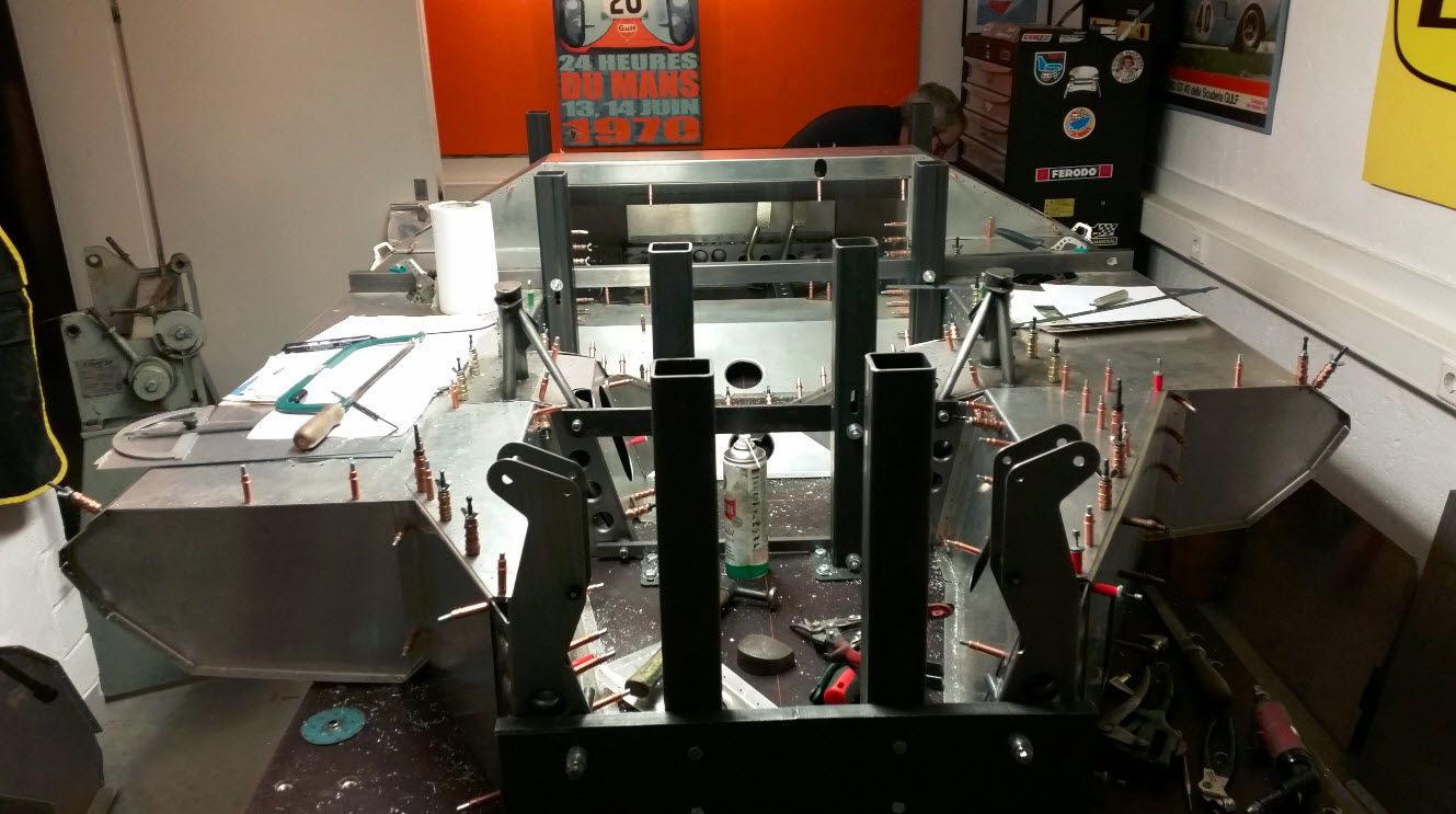

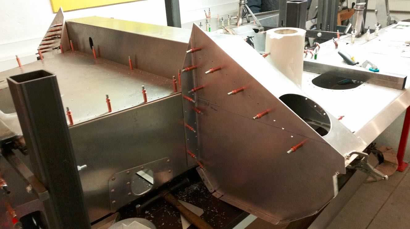

MarcusT70 Geschrieben 17. Januar 2017 Autor Geschrieben 17. Januar 2017 Letzter Fortschritt vom vergangenen Wochenende, bei einigen besonders kniffligen (und sicherheitsrelevanten!) Bereichen hab´ ich mir Unterstützung von einem professionellen Chassisbauer (u.a. Porsche 917, Ferrari 512, Ford GT40, Gulf Mirage) eingeholt: 8 ++

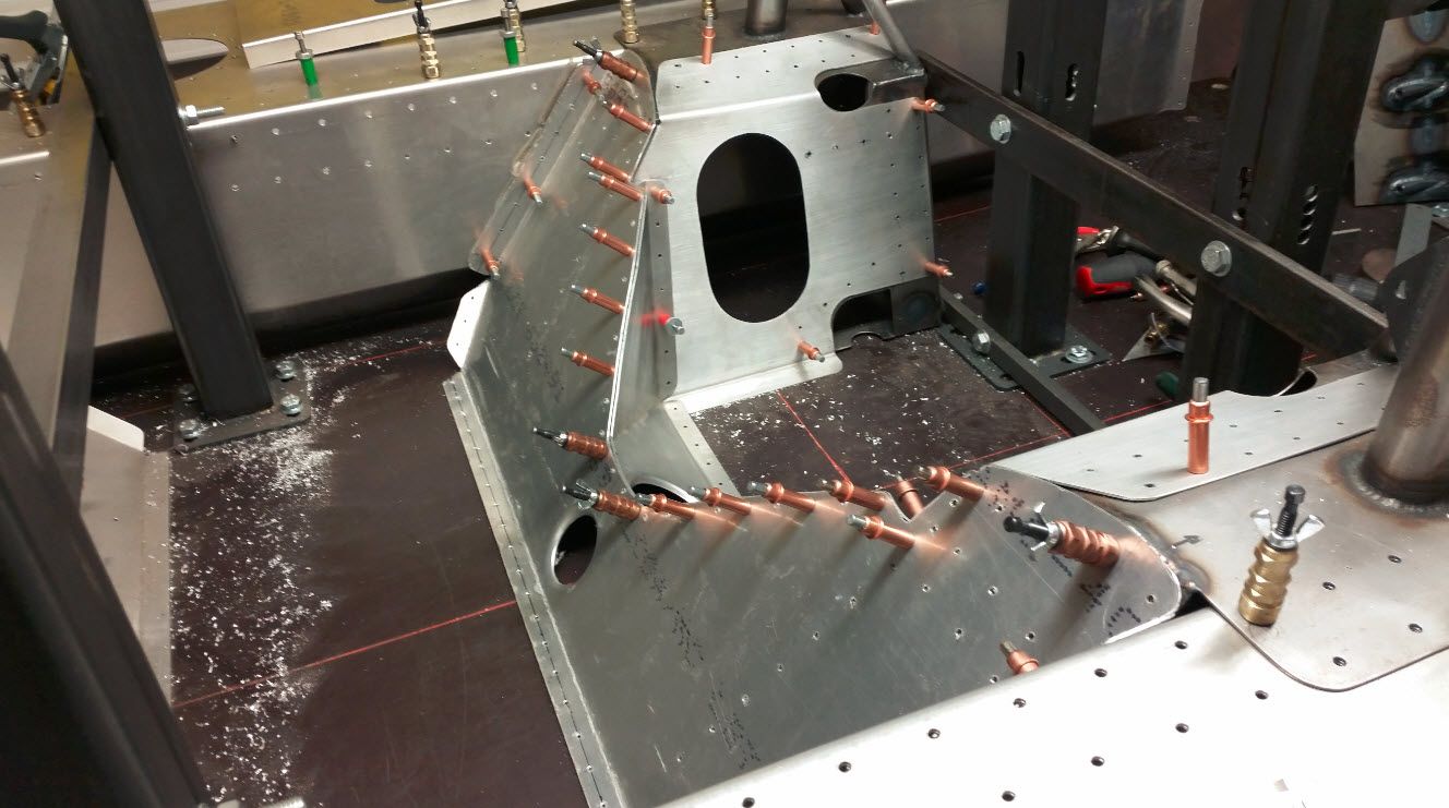

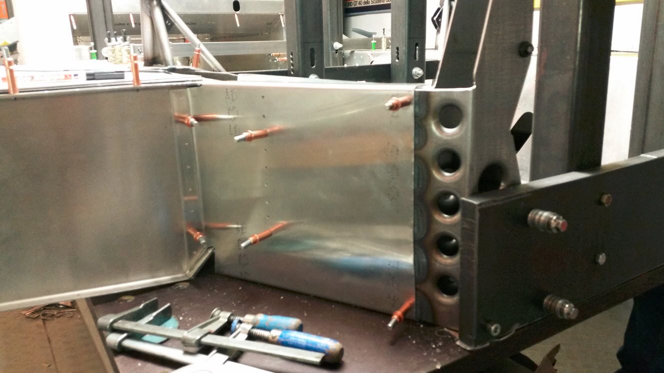

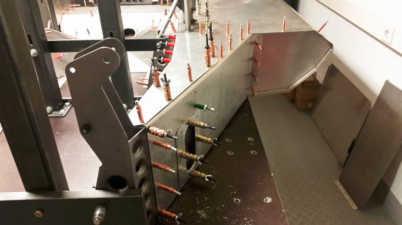

MarcusT70 Geschrieben 29. Januar 2017 Autor Geschrieben 29. Januar 2017 Danke Euch...Kontoauszüge sind tatsächlich ein Tabuthema, und genauso das was Werner da ausplaudert Habe heute den mittleren und hinteren Bereich soweit fertig bekommen: 2 ++

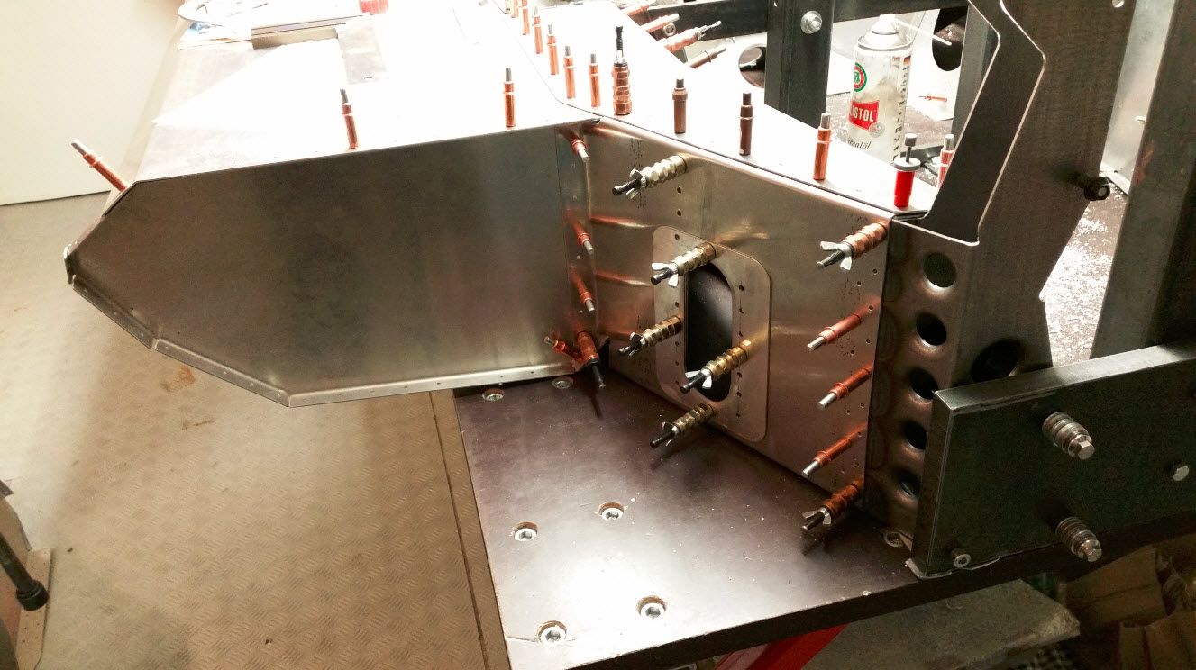

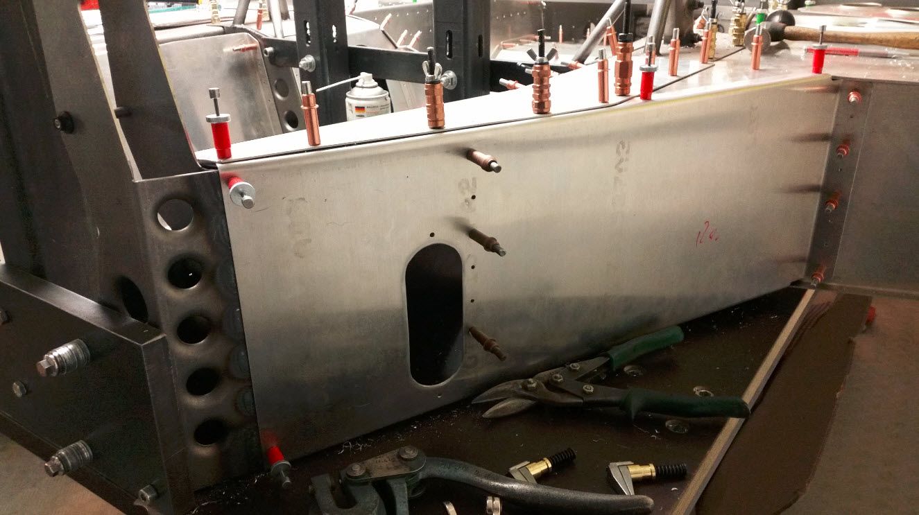

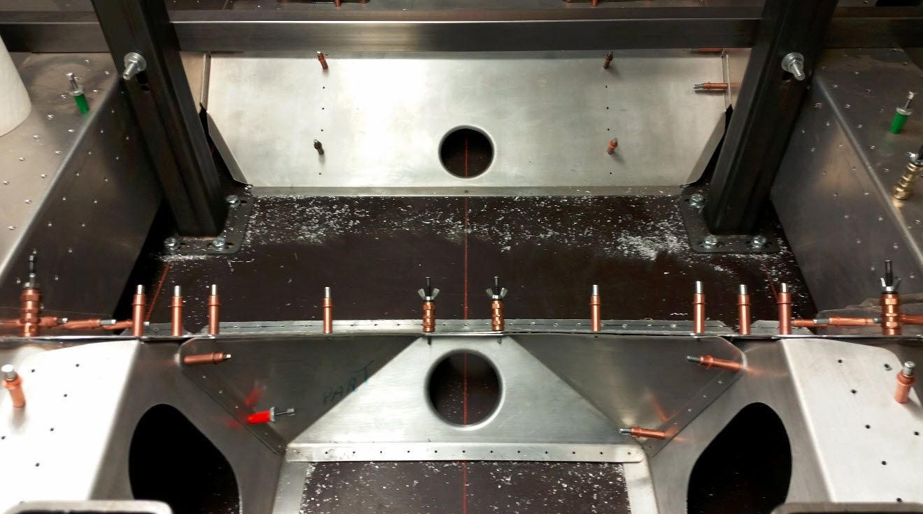

MarcusT70 Geschrieben 14. Februar 2017 Autor Geschrieben 14. Februar 2017 Frontstabi angepasst und montiert. 2 ++

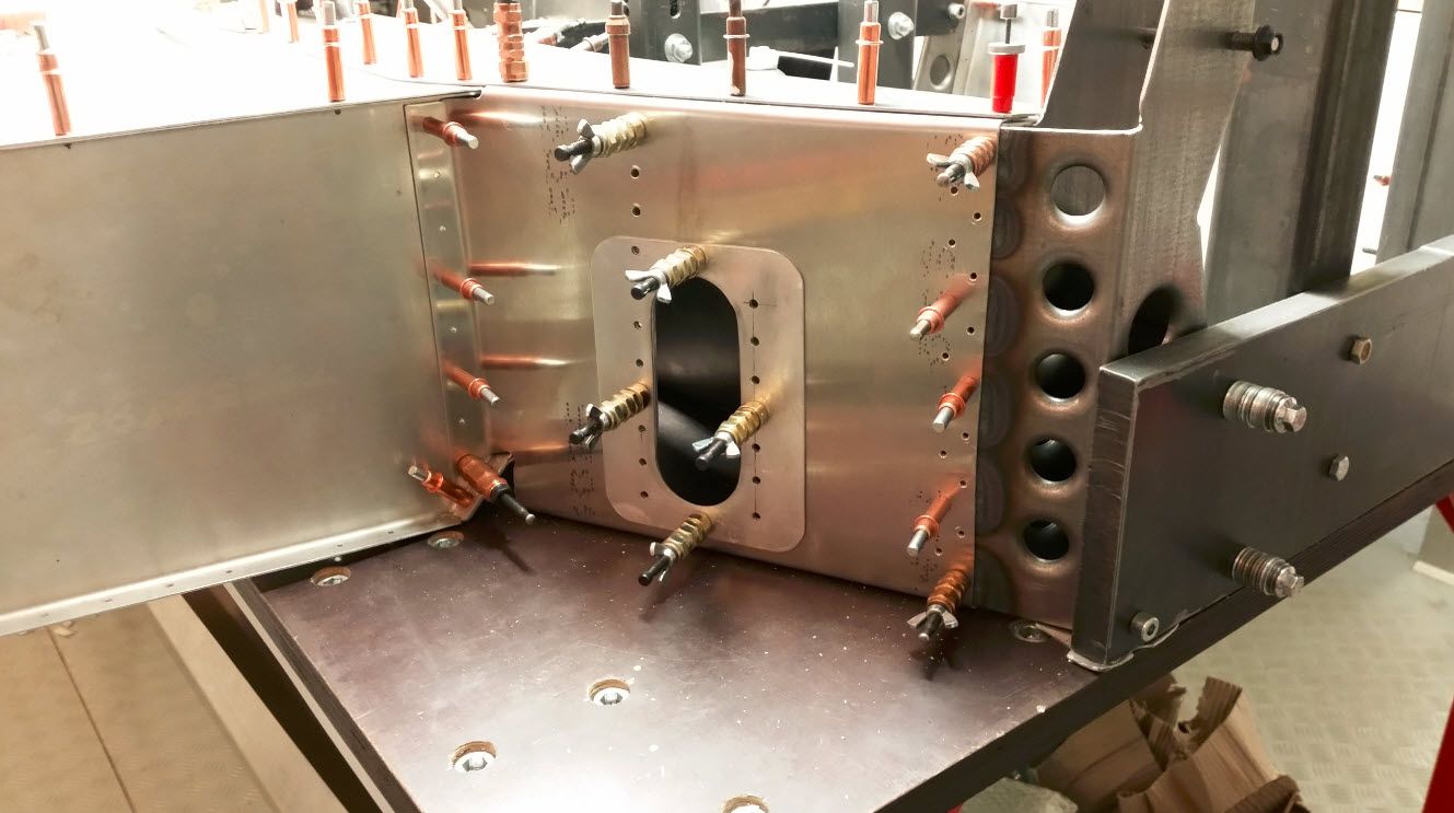

idaka Geschrieben 14. Februar 2017 Geschrieben 14. Februar 2017 Sag Mal: Diese kupferfarbenen Teile,mit den Flügelmuttern drauf,sind zum Fixieren vor verschweißen? Cooles Projekt! ++
MarcusT70 Geschrieben 14. Februar 2017 Autor Geschrieben 14. Februar 2017 Danke Dir. Das ganze Chassis wird nachher verklebt (Epoxy Klebstoff für den Flugzeugbau) und vernietet (Alu-Vollnieten). Die kupferfarbenen Teile sind sog. Cleco-Fasteners (Deutsch:"Federheftnadeln"), die in den Nietbohrungen die Bleche in Ihrer Position zusammenheften und fixieren, bis dann Stück für Stück genietet wird. Gibt es in vielen Ausführungen, mit Flügelschraube dann wenn man höhere Kräfte zum Zusammenheften aufbringen will. 4 ++

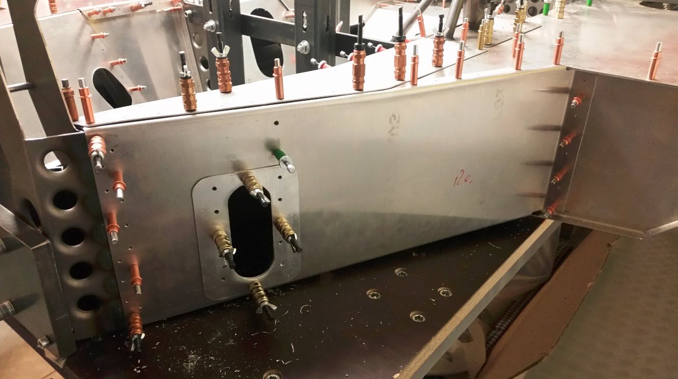

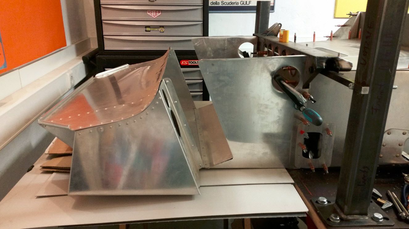

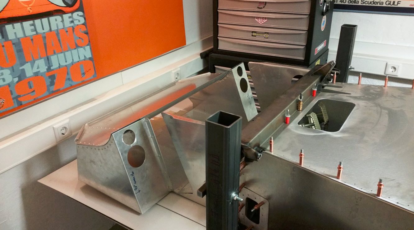

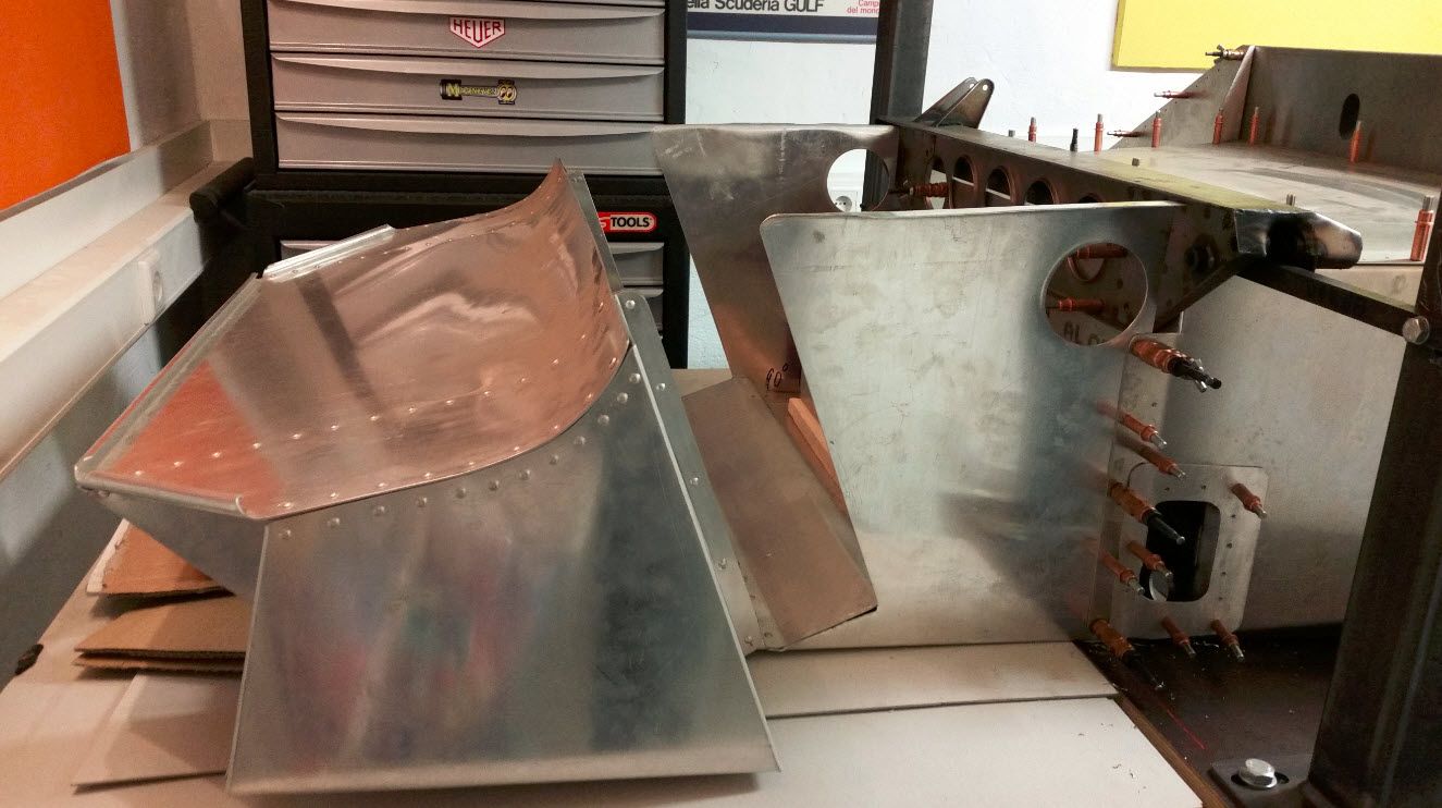

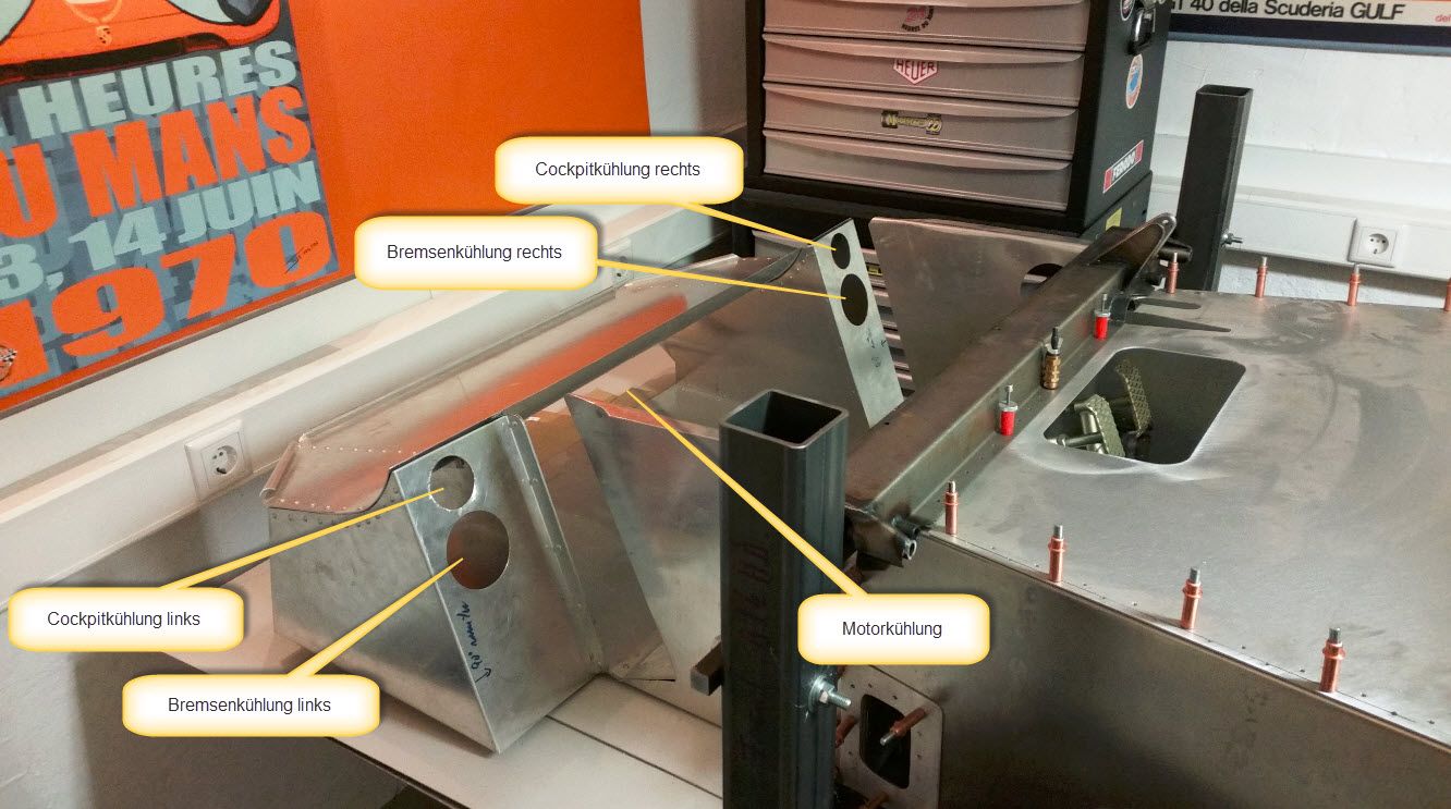

MarcusT70 Geschrieben 18. Februar 2017 Autor Geschrieben 18. Februar 2017 Kühlergehäuse angepasst und vormontiert: 8 ++
Speedpete Geschrieben 25. Februar 2017 Geschrieben 25. Februar 2017 Also als Maschinenbauer geht ma do grod ana ob....die lösbaren Niete...wie bam Flugzeugbau!!!! Das Projekt hat Stil! SEHR GEIL!!!! 2 ++
MarcusT70 Geschrieben 3. März 2017 Autor Geschrieben 3. März 2017 Danke Dir, musste tatsächlich zu Beginn am Flugplatz Uelzen erst mal einen Crashkurs in Metallflugzeugbau machen. 1 ++
Klausi Geschrieben 5. März 2017 Geschrieben 5. März 2017 Super Sache! Danke! Was sind denn lösbare Nieten? Bohrt man die nicht auf? Gruß, Laie! ++
MarcusT70 Geschrieben 6. März 2017 Autor Geschrieben 6. März 2017 Ne ne, er meinte sicher die Federheftnadeln bzw. Cleco-Fasteners die das Chassis für die Vormontage zusammenhalten. Hast aber Recht, die richtigen Vollnieten kannst Du nur noch aufbohren. 1 ++

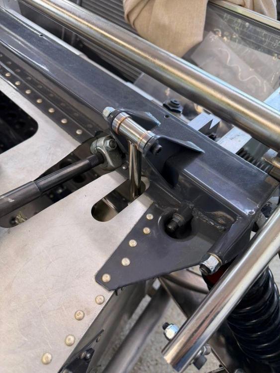

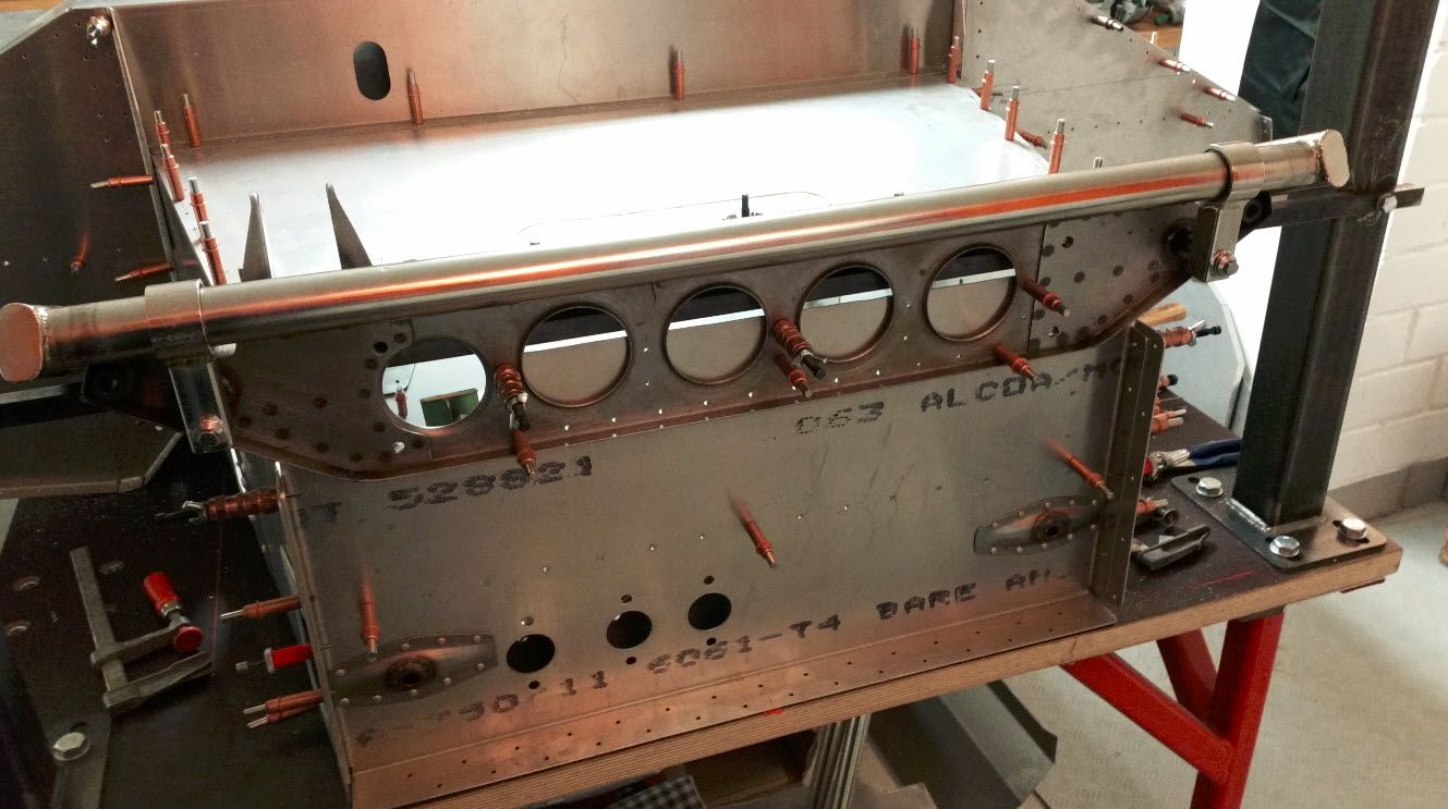

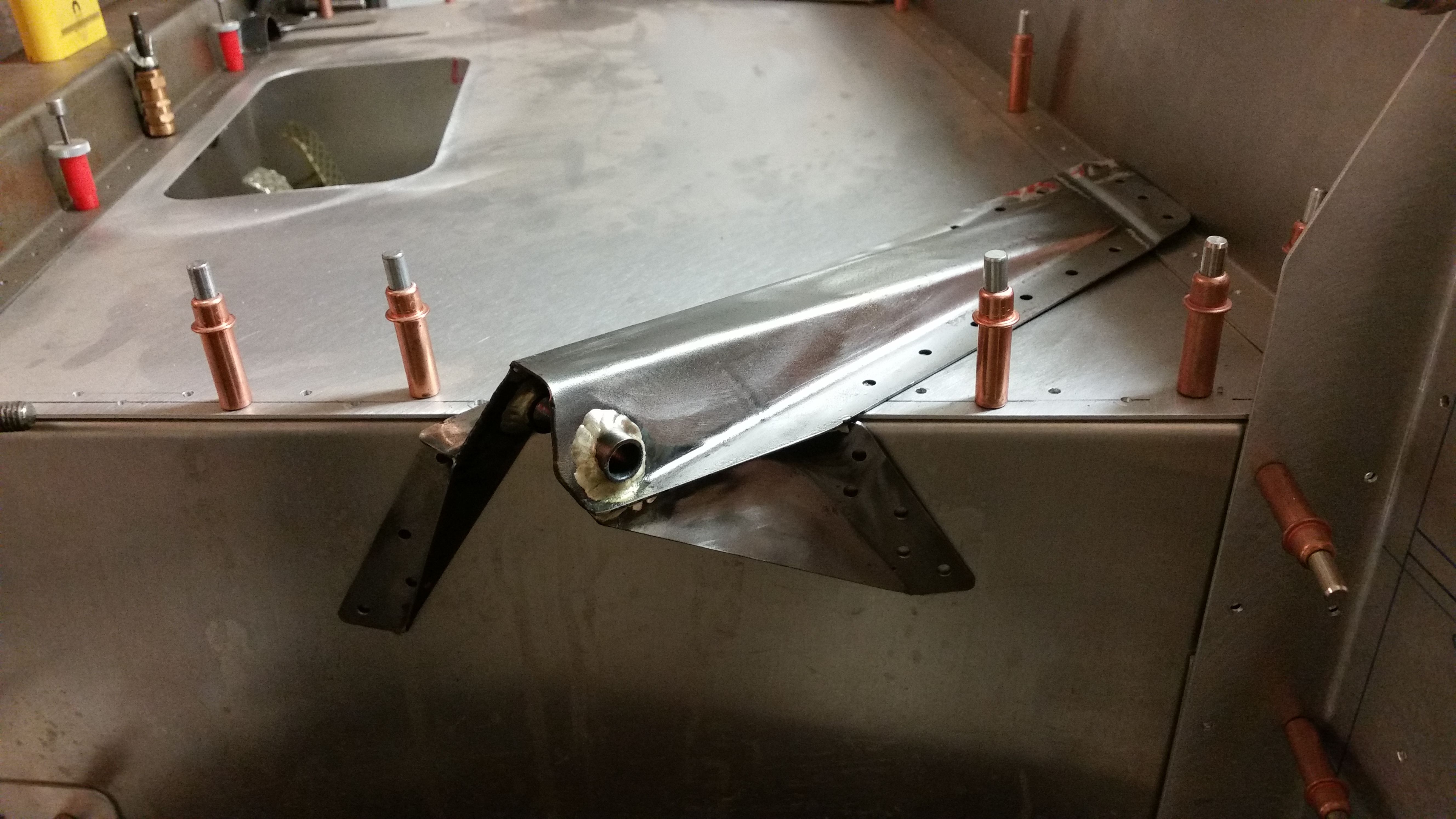

MarcusT70 Geschrieben 25. November 2017 Autor Geschrieben 25. November 2017 Anpassung der vorderen oberen Querlenkeraufnahme: 2 ++
