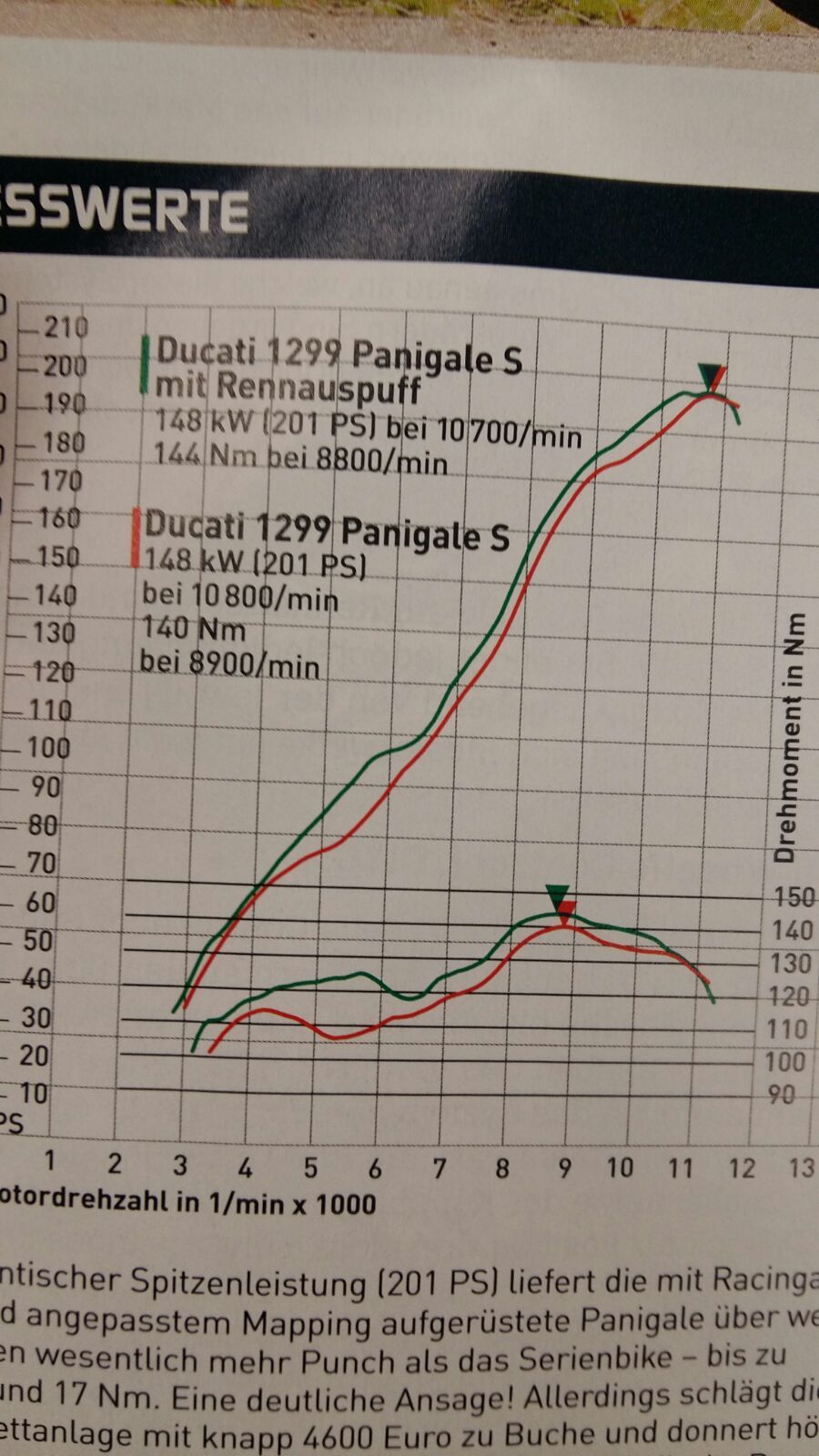

xDESMOx Geschrieben 5. Oktober 2016 Geschrieben 5. Oktober 2016 Hier mal ein Vergleich mit der Akrapovic für die 1299. Schon ein krasser Drehmomentverlauf in der Mitte. ++

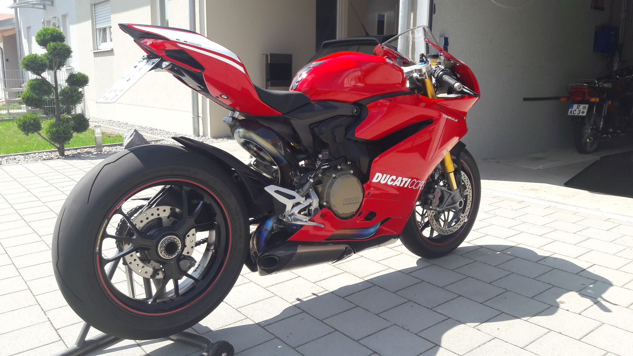

ThorstenVR Geschrieben 6. Oktober 2016 Autor Geschrieben 6. Oktober 2016 D Darum hab ich jetzt Akra Upgrade ✌ 2 ++
Fish Geschrieben 6. Oktober 2016 Geschrieben 6. Oktober 2016 Leider geil. Komplettanlage oder? Nur Up map oder abstimmen lassen? ++
ItalobikeDirk Geschrieben 6. Oktober 2016 Geschrieben 6. Oktober 2016 D Darum hab ich jetzt Akra Upgrade [emoji111] Geht doch nix über Akra [emoji106] Viele Grüße Dirk Gesendet von iPhone mit Tapatalk 2 ++
ducracingtom Geschrieben 14. Oktober 2016 Geschrieben 14. Oktober 2016 Wie baut man die Eater aus ?? Seh nur so mit Gummiteilen abgedeckte Schrauben/ Nieten...Ist mir zu heiss, nicht dass ich die teuren Dinger beschädige ,,, Danke und Gruss Tom ++
ThorstenVR Geschrieben 15. Oktober 2016 Autor Geschrieben 15. Oktober 2016 Am Thu Oct 06 2016 06:52:02 GMT+0200 schrieb Fish: Leider geil. Komplettanlage oder? Nur Up map oder abstimmen lassen? Ja komplette Anlage. Mapping vom Daniel drauf. ++
