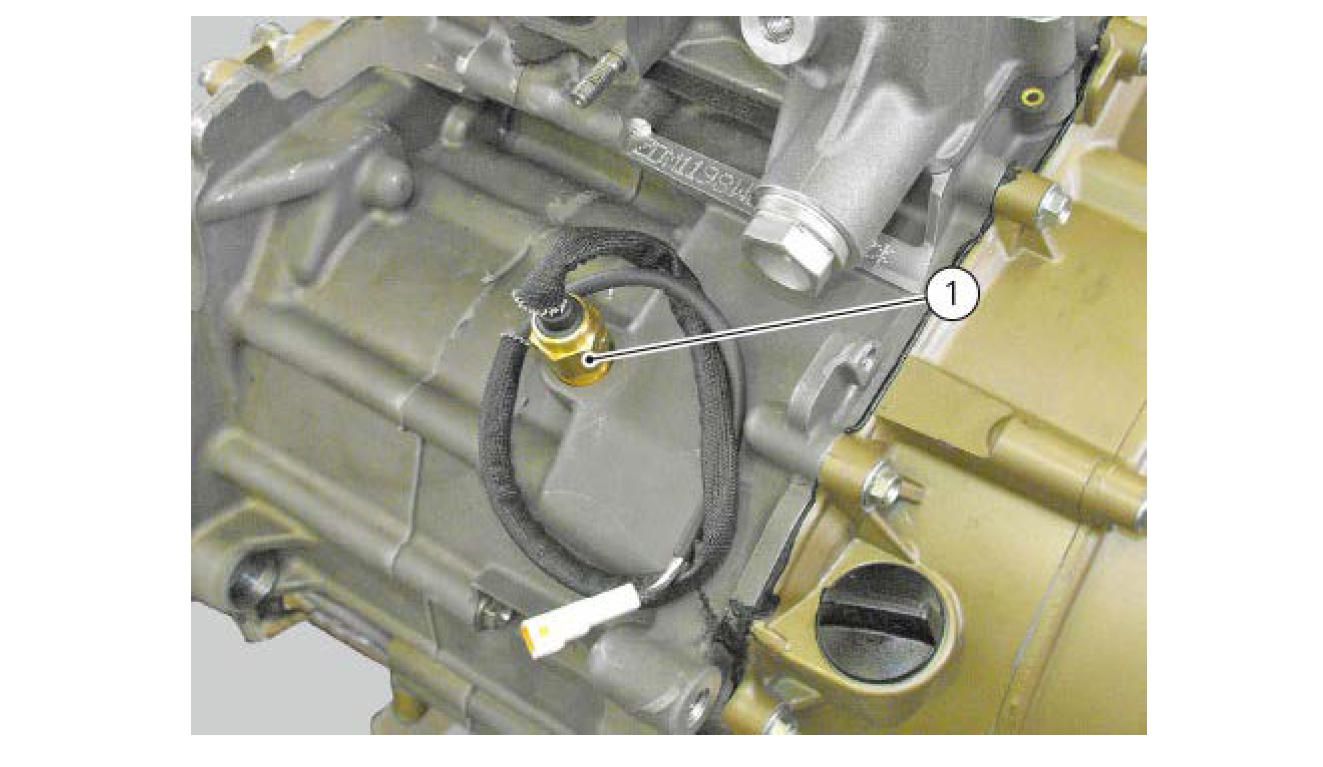

Duke Geschrieben 17. Dezember 2018 Geschrieben 17. Dezember 2018 Hab ihn auf Garantie gewechselt bekommen. Weiß daher nicht ob er erst angelernt werden muss Zum Ausbauen brauchst ein Spezialwerkzeug. Sieht aus wie ein Zündkerzenschlüssel der der länge nach aufgesägt wurde. .......oder einen passenden Maulschlüssrl, wenn ich mir das so anschaue Von der 899, müsste dieser sein 1 ++
sportler Geschrieben 17. Dezember 2018 Geschrieben 17. Dezember 2018 Ein passender Maulschlüssel reicht zum wechseln. Ich musste den Neuen nicht anlernen. Kann aber sein, dass es wegen der Streuung doch nötig wird. Probiers aus, da kann nix kaputt gehen. 1 ++

sportler Geschrieben 18. Dezember 2018 Geschrieben 18. Dezember 2018 Der Sensor ist ein Linearpotentio- meter = verstellbarer Widerstand. (whrsl. Von der ziemlich billigen Sorte). Deshalb kann es sein, dass ein neuer Sensor etwas andere Widerstandswerte generiert oder eben bei Temperaturen außerhalb des Messbereich. ++
Desmopatrick1199 Geschrieben 19. Dezember 2018 Geschrieben 19. Dezember 2018 ja schraub ihn raus, kannst per Hand die Gänge am Display verstellen - da ist ein Stift drin der abhängig von der Stellung/Länge einen anderen Gang anzeigt! Sind aber nur "Nuancen" was einen Gang hin oder her ausmacht ++

lunschi Geschrieben 23. Februar 2019 Geschrieben 23. Februar 2019 Am 17.12.2018 um 11:08 schrieb Duke: Hab ihn auf Garantie gewechselt bekommen. Weiß daher nicht ob er erst angelernt werden muss Zum Ausbauen brauchst ein Spezialwerkzeug. Sieht aus wie ein Zündkerzenschlüssel der der länge nach aufgesägt wurde. .......oder einen passenden Maulschlüssrl, wenn ich mir das so anschaue Von der 899, müsste dieser sein Kann man da nicht einen Ringschlüssel über das Kabel fädeln? Müsste doch gehen oder? Kai ++

Desmopatrick1199 Geschrieben 31. Juli 2020 Geschrieben 31. Juli 2020 ja ging "plug&play", ein Kabel lösen und raus- bzw. reindrehen ++
Duc748Driver Geschrieben 24. August 2020 Geschrieben 24. August 2020 Am 31.7.2020 um 11:06 schrieb Desmopatrick1199: ja ging "plug&play", ein Kabel lösen und raus- bzw. reindrehen Kann ich bestätigen, bei meiner 899 vor kurzem innerhalb von 15 Minuten selber gewechselt und funktioniert einwandfrei. ++
