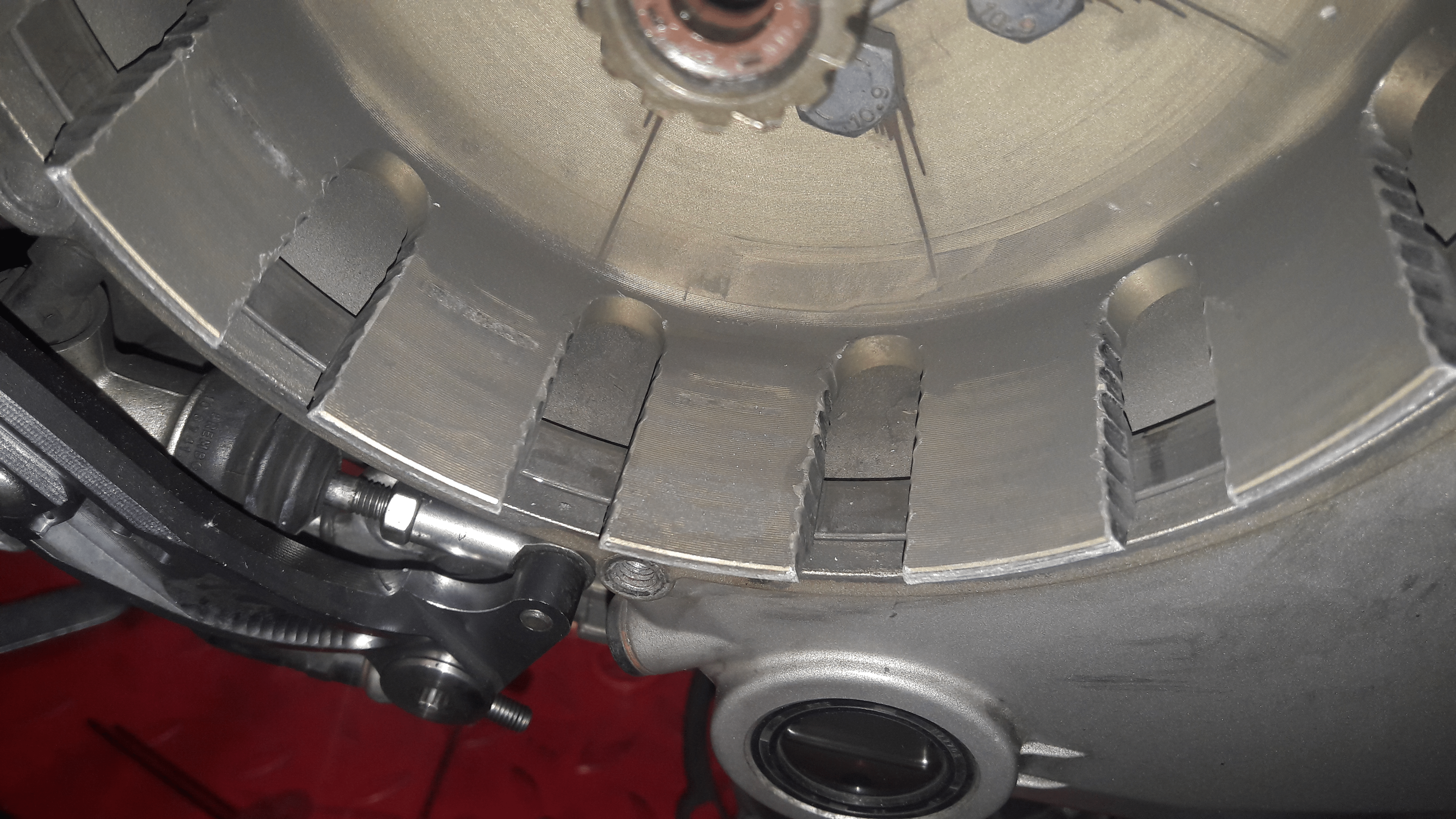

VE Geschrieben 14. März 2020 Geschrieben 14. März 2020 Habe jetzt endlich mal meine Kupplung auseinandergenommen und dachte ich muss nur die gebrochene Spinnenfeder tauschen. Schade eigentlich, falsch gedacht: ++
lunschi Geschrieben 14. März 2020 Geschrieben 14. März 2020 ...der sieht wirklich ziemlich übel aus. Wie alt / km? Kai ++
VE Geschrieben 14. März 2020 Geschrieben 14. März 2020 Hab ihn gebraucht geholt, bei mir 2 Jahre drin mit ca. 5 Events im Jahr... Also nicht so alt.. 😞 BWo kriege ich so ein teil als Erstzteil? Gruss vE ++

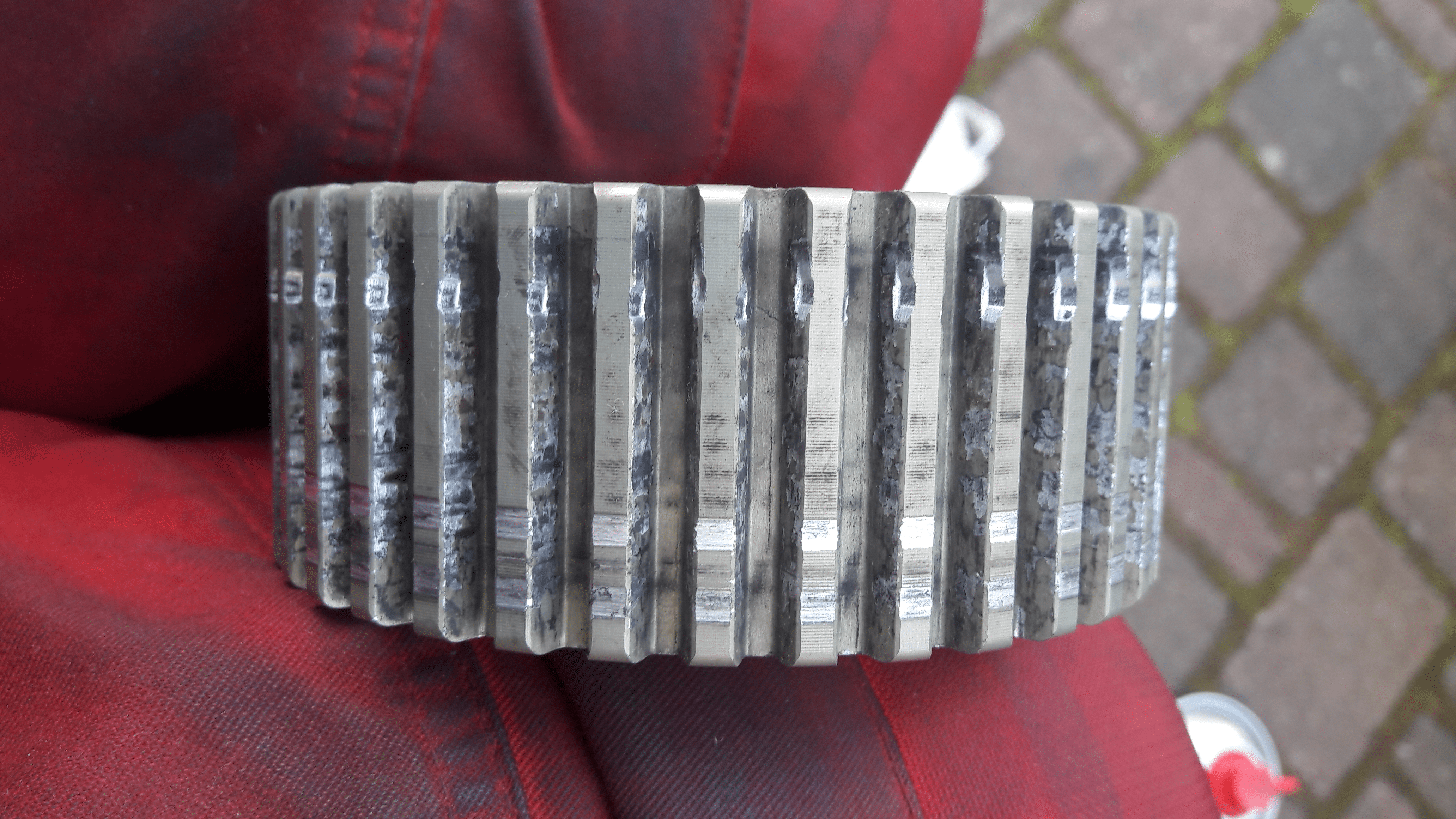

VE Geschrieben 15. März 2020 Geschrieben 15. März 2020 Ich finde mein Korb sieht auch nicht mehr so gut aus, oder geht das noch.... Bike ist ja nur noch Ersatzbike oder wenn meine Kinder mal wollen.. ++
lunschi Geschrieben 15. März 2020 Geschrieben 15. März 2020 @VE : Meine Meinung dazu: der hält schon noch eine Weile; hab schon schlimmeres gefahren und das ging auch noch. Allerdings - wenn Du jetzt ein neues Scheibenpaket einbaust würde ich den Korb gleich mittauschen. Kai ++

lunschi Geschrieben 15. März 2020 Geschrieben 15. März 2020 Für mich ist der Korb dann verschlissen wenn die Verschleißkerben so tief sind dass die Scheiben beim Einkuppeln hängenbleiben; das gibt dann so ein komisches Gefühl beim Einkuppeln als wollte die Kupplung nicht und dann auf einmal schnappt sie zu. Wenn es soweit ist dann ist eine Investition in einen neuen Korb und ein neues Scheibenpaket unumgänglich. Das dauert aber bei normaler Benutzung etwa 30000 km aufwärts... Kai ++
adi1204 Geschrieben 15. März 2020 Geschrieben 15. März 2020 vor einer Stunde schrieb VE: Ich finde mein Korb sieht auch nicht mehr so gut aus, oder geht das noch.... Bike ist ja nur noch Ersatzbike oder wenn meine Kinder mal wollen.. Der geht auf alle Fälle noch einige KM. Hab da schon viel schlimmere gesehen. Die sahen dann aus wie ein Sägeblatt. Bissl Grat wegmachen, was sich ja so aufgeworfen hat, und gut iss. 1 ++
BellundDonner Geschrieben 15. März 2020 Geschrieben 15. März 2020 Ich würde hier auch den Korb ausbauen und entgraten bzw etwas glätten. Gerade bei einem Ersatzbike würde ich das so handhaben. Wie @lunschi schon schrieb, die Scheiben sollten halt nicht hängenbleiben bzw die Funktion muss einwandfrei gegeben sein. ++
guderbert Geschrieben 19. März 2020 Geschrieben 19. März 2020 Schruppfeile benützen. Dann lauft der bis die Lager nicht mehr mitmachen. Die harte Eloxalschicht ist sowieso schon weg. Gruß ++
VE Geschrieben 28. März 2020 Geschrieben 28. März 2020 Also, Korb ausgebaut und etwas geschliffen. Umbaukit mit ohne Spinnenfeder bei Ducbikesparts gekauft, eingebaut und läuft soweit. Richtig ausprobieren kann ich es leider nicht 😢 1 ++
