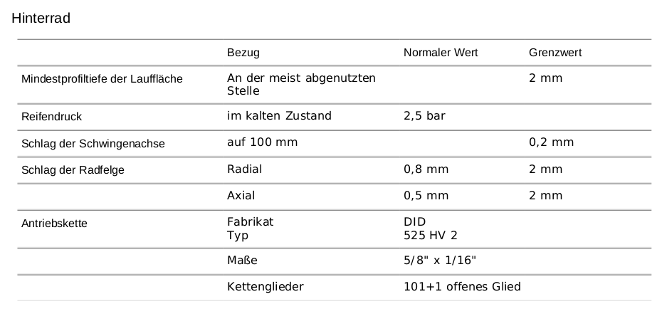

pat11 Geschrieben 24. Juni 2020 Geschrieben 24. Juni 2020 Am 22.6.2020 um 15:18 schrieb Michel87: Was kam raus? Also volle Glieder 51 + das Schloss. ++
Michel87 Geschrieben 24. Juni 2020 Geschrieben 24. Juni 2020 vor 30 Minuten schrieb pat11: Also volle Glieder 51 + das Schloss. 😳 bist du da sicher? Hier ein Auszug aus dem WHB. Hier ist zwar die Originalübersetzung gemeint aber so sehr anders darf das nicht sein. ++
pat11 Geschrieben 24. Juni 2020 Geschrieben 24. Juni 2020 Ach bin ja depp, sry 51 außenglieder meinte ich. Muss die inneren ja auch zählen 🤪 Scheiss Corona ++
